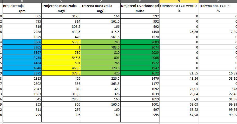

marko.jovanovic 925 Posted November 19, 2016 (edited) Auto je Fiat Idea 1.3mjet od 70ks. Dimi pri punom gasu. Sumnjam na protokomer ili na zapušenu usisnu granu. EGR sam fizički blokirao, nije još ubijen u mapi. Dimio je isto tako i pre blokiranja Preko dijagnostike sam pratio parametre u toku vožnje. Kao što se vidi, na punom gasu izmerena masa vazduha je mnogo manja od tražene mase vazduha, u proseku je 61% od tražene mase. Zanima me da li je ovo normalno, tj da li znajući ove parametre mogu da odredim da je protokomer ispravan, a da je zapušena usisna grana. Edited November 19, 2016 by marko.jovanovic Quote Share this post Link to post Share on other sites
