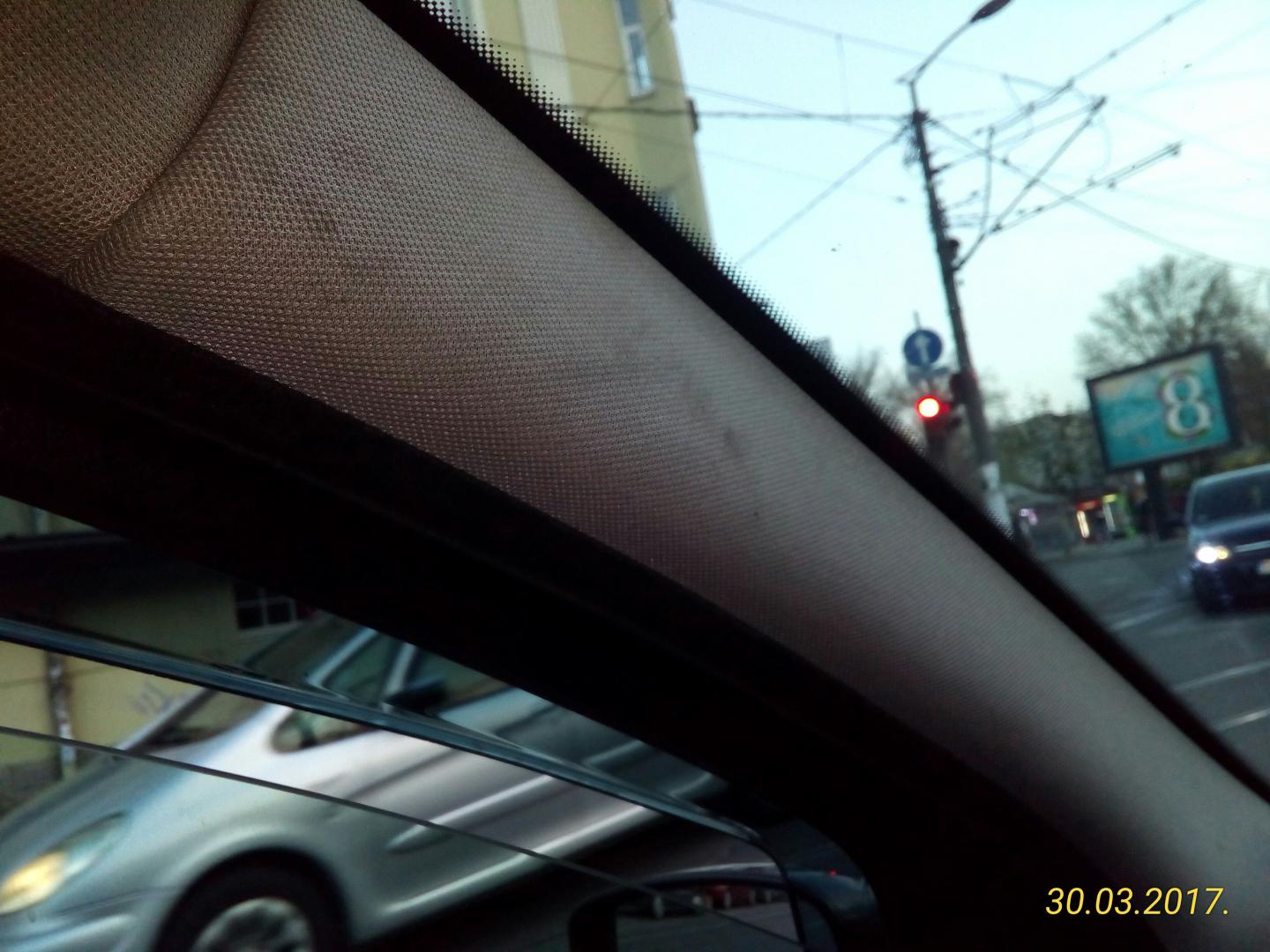

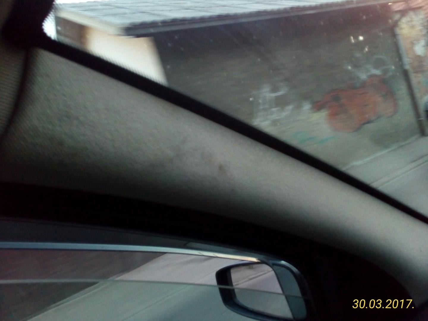

galius 22 Posted March 31, 2017 (edited) evo jednog loseg iskustva od pre neki dan.majstorovih ruku delo otisci prstiju na stubu. Edited March 31, 2017 by galius Quote Share this post Link to post Share on other sites

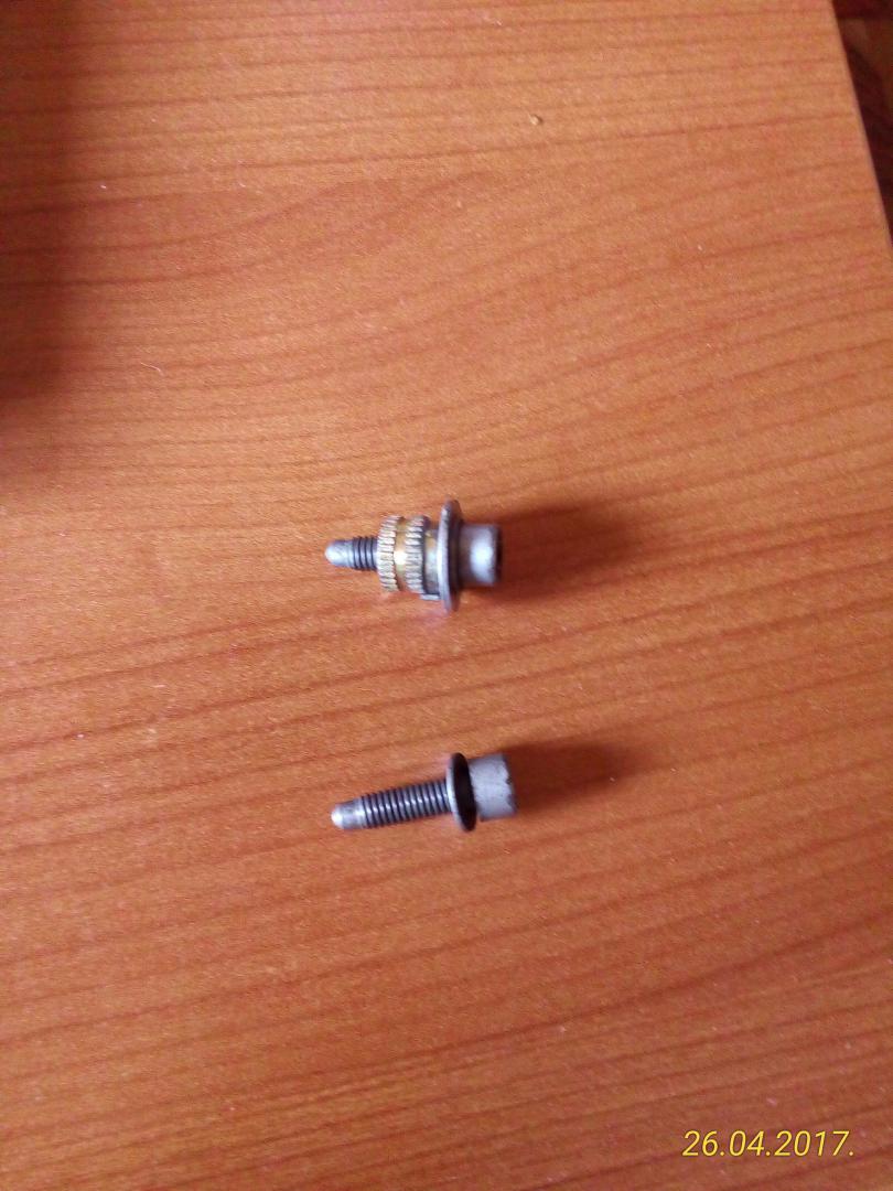

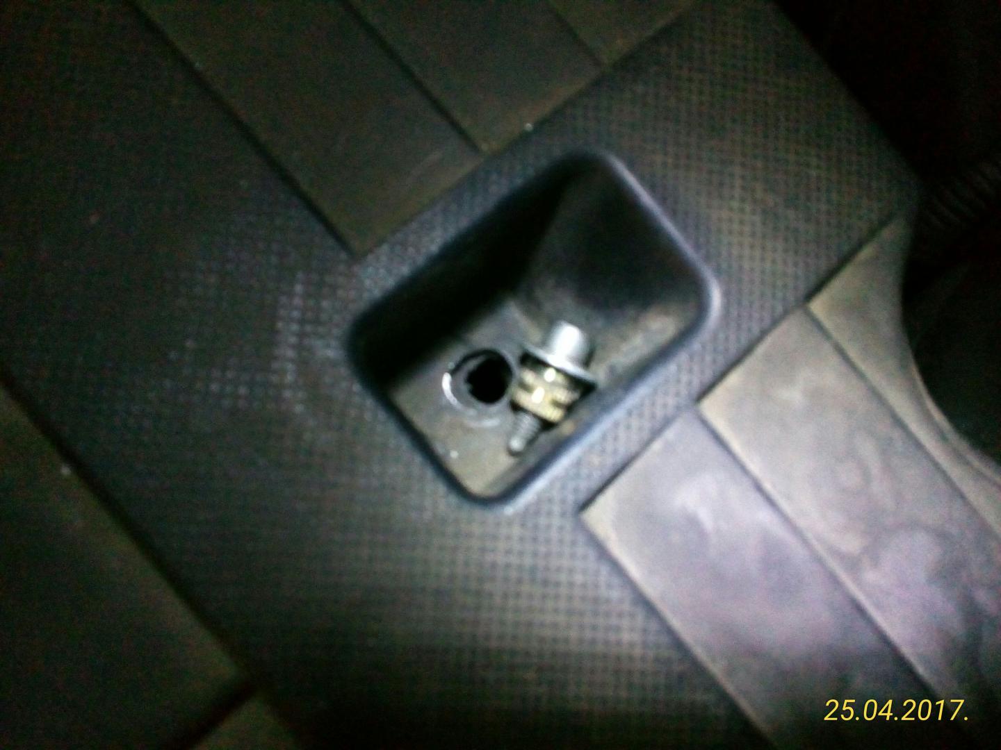

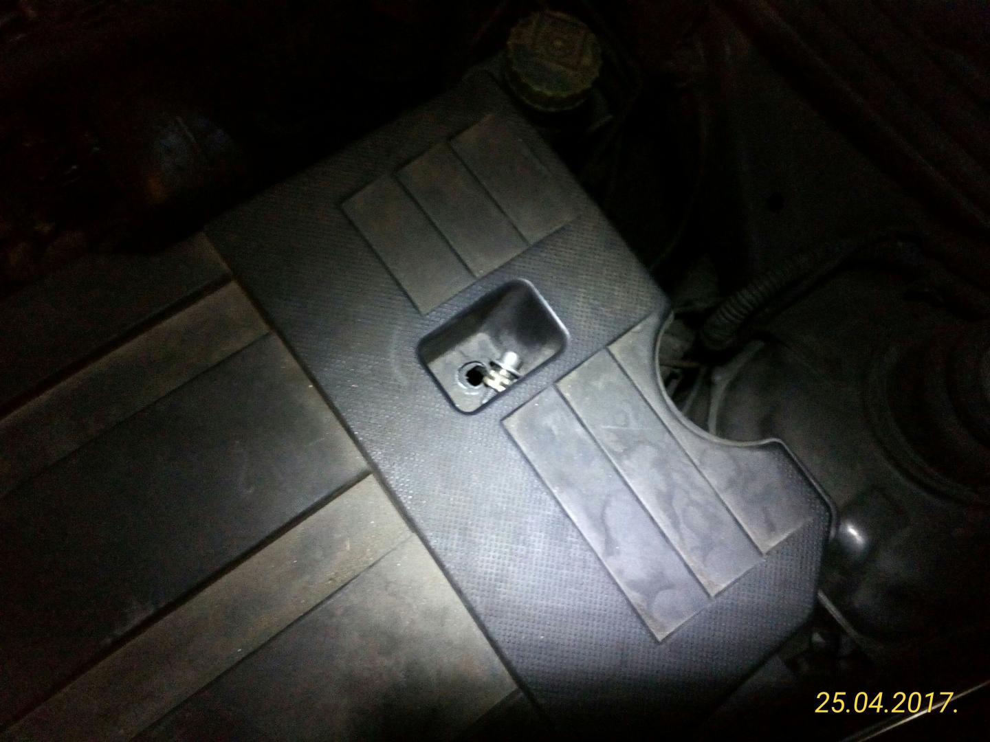

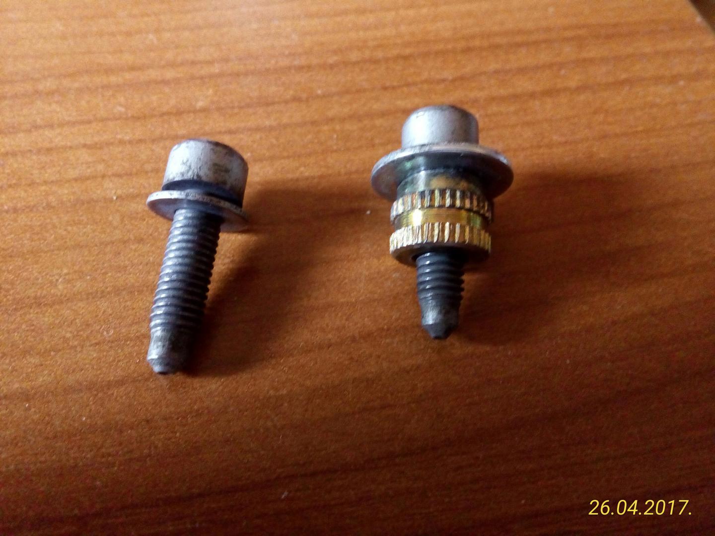

galius 22 Posted April 25, 2017 ne znam ime majstora koji je ovo napravio,vise njih se motalo oko auta. u pitanju je servis gde sam najmanje ocekivao ovako nesto. danas videh da su napravili jos jednu glupost. poklopac od akumulatora stoji pricvrscenj sa 2 srafa. uspeli su da upropaste jednu rupu i na sraf dodali nekakav dodatak da bi taj drzao i sada ne mogu da namestim poklopac kako treba. i sad mi poklopac drzi samo jedan sraf,jer je "majstora" mrzelo da sraf odvije kako treba. Quote Share this post Link to post Share on other sites
neshaoct 9776 Posted April 26, 2017 @galius Koji je tačno deo dodat (kako kažeš)...koji je to dodatak na ovom poklopcu? Inače, ono gore sa otiscima prstiju...nisu to otisci. Znam kako izgledaju, imao sam ih na bivšem Stilu , bukvalno vidiš tragove prstiju, nepogrešivo. Ovo ti je voda ušla pa se slivala, osušila, i ostavila fleke: Evo, pogledaj iste takve tragove od curenja vode npr. na ovom Fordu: Quote Share this post Link to post Share on other sites

radica 0 Posted April 26, 2017 (edited) A sta je ovde u stvari uradjeno? Koji deo je nabudzen? Edited April 26, 2017 by Ivan Skinut nepotreban citat Quote Share this post Link to post Share on other sites
Ivan 25475 Posted April 26, 2017 (edited) Nije nista nabudzeno, sve je fabricki. Ono sto se desilo je da je ova nazubljena, metalna matica izvaljena iz plastike. Sto i nije tesko uraditi cim se malo pretegne sraf, nije to ni fabricki reseno kako treba, a i godine cine svoje. Lako se opet utopi u plastiku lemilicom, samo treba voditi racuna da poklopac bude u lezistu i lepo nalegne na kutiju (sto ljudi uglavnom ne cine) i voditi racuna pri zatezanju - ne pretezati, jer i nema potrebe kada poklopac legne kako treba. Ko hoce banalno resenje moguce je usrafiti obican urezni sraf pored postojece rupe (ako je ona gornja do pozarnog zida u pitanju), a ovu zatvoriti. 11 hours ago, galius said: od akumulatora stoji pricvrscenj sa 2 srafa Ako mislis na broj tacaka, pricvrscen je sa 3 srafa. Edited April 26, 2017 by Ivan Quote Share this post Link to post Share on other sites
galius 22 Posted April 26, 2017 1 hour ago, neshaoct said: @galius Koji je tačno deo dodat (kako kažeš)...koji je to dodatak na ovom poklopcu? Inače, ono gore sa otiscima prstiju...nisu to otisci. Znam kako izgledaju, imao sam ih na bivšem Stilu , bukvalno vidiš tragove prstiju, nepogrešivo. Ovo ti je voda ušla pa se slivala, osušila, i ostavila fleke: Evo, pogledaj iste takve tragove od curenja vode npr. na ovom Fordu: imam i ja fleke od vode iznad srednjeg stuba,znam kako izgledaju. uspoesno sam ih skidao sundjerom i penom.,al vise ne diram jer je krenuo i tapacirung da se skida na tim mestima. ovo na slici su otisci prstiju,slikano u voznji. fleke su crne,ne zuckaste. vlasnik servisa je prepoznao svojih majstora ruku delo i ponudio kompletno pranje enterijera,na pp, koje ipak nije bilo potrebno.uspeo sam da ih skinem,prvo malo suvom krpom a onda blago nakvasenim sundjerom. 4 minutes ago, Ivan said: Nije nista nabudzeno, sve je fabricki. Ono sto se desilo je da je ova nazubljena, metalna matica izvaljena iz plastike. Sto i nije tesko uraditi cim se malo pretegne sraf, nije to ni fabricki reseno kako treba, a i godine cine svoje. Lako se opet utopi u plastiku lemilicom, samo treba voditi racuna da poklopac bude u lezistu i lepo nalegne na kutiju (sto ljudi uglavnom ne cine) i voditi pri zatezanju - ne pretezati, jer i nema potrebe kada poklopac legne kako treba. Ko hoce banalno resenje moguce je usrafiti obican urezni sraf pored postojece rupe (ako je ona gornja do pozarnog zida u pitanju), a ovu zatvoriti. Ako mislis na broj tacaka, pricvrscen je sa 3 srafa. sigurno si u pravu,ali ja sinoc nisam mogao da vratim sraf niti nista da budzim lemilicom.pogledacu danas kako da sredim. Quote Share this post Link to post Share on other sites
radica 0 Posted April 26, 2017 3 hours ago, galius said: imam i ja fleke od vode iznad srednjeg stuba,znam kako izgledaju. uspoesno sam ih skidao sundjerom i penom.,al vise ne diram jer je krenuo i tapacirung da se skida na tim mestima. ovo na slici su otisci prstiju,slikano u voznji. fleke su crne,ne zuckaste. vlasnik servisa je prepoznao svojih majstora ruku delo i ponudio kompletno pranje enterijera,na pp, koje ipak nije bilo potrebno.uspeo sam da ih skinem,prvo malo suvom krpom a onda blago nakvasenim sundjerom. A sta je sa ovom " budzevinom" od srafa? Quote Share this post Link to post Share on other sites
