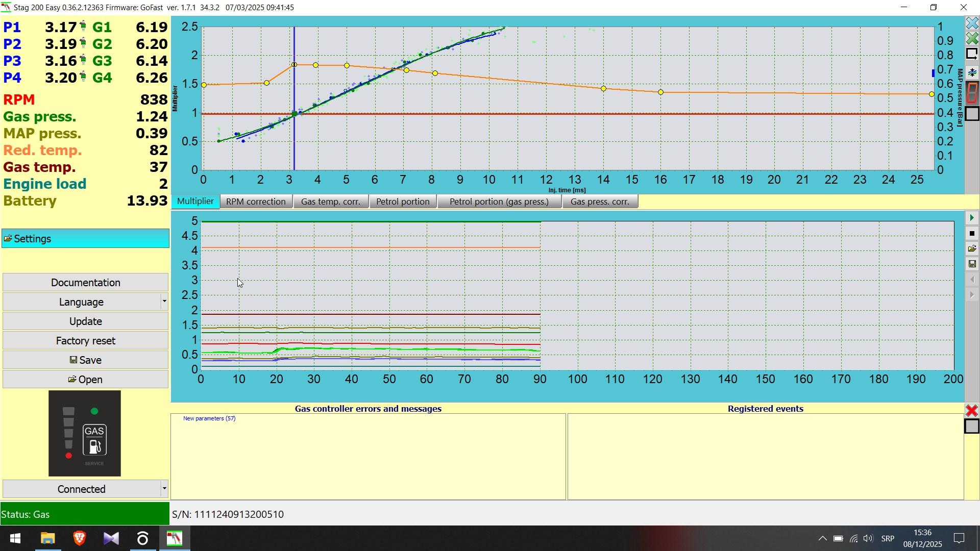

shuxx 20732 Posted December 22, 2025 Imam pitanje u vezi podešavanja TNG pritiska, bio bih zahvalan ako neko ima iskustva da mi kaže kako se bira koji pritisak treba da bude Imam AC stag 200, i sada mi je Gass press oko 1,25 da li je to ok pritisak, da li treba da bude veći, i zašto ako zna neko @Mijailović P. imaš li ti nekog saznanja na ovu temu Quote Share this post Link to post Share on other sites
Mijailović P. 3789 Posted December 22, 2025 @shuxx Moja "skromna" saznanja mi govore da "raniš kere i ne diraš dugmiće". Šalu na stranu, dobro je da ne prelazi dozvoljeni pritisak u pik-u predviđen za dati uređaj. Neka difolt varijanta je na 1bar ali se iz čisto praktičnih razloga tipa, neprecizni merni uređaji ili nemoguća apsolutna zaptivenost spojeva i gubici na širenju...itd. Tako da se "uglavnom" podešava između 1-1,2bar okvirno. Takva podešavnja sprečavaju isključivanje uređaja i prelazak na primarno gorivo kada je potreba za konstantnim pritiskom ugrožena povećanom potrošnjom u trenutku ubrazanja. Iiii tome slično. Nego, ako radi dobro i ne toši mnogo/malo a ne pravi probleme, sipuj i voziii br'te! Imaš li ti đevojku? Potroši neki dinar na nju. 1 shuxx reacted to this Quote Share this post Link to post Share on other sites
shuxx 20732 Posted December 22, 2025 Bre, ima para a i vremena za obe strane. Nego, jebeni chatgpt me nagovori da sa majstorski nameštenog pritiska od oko 1,35, smanjim na 1,25... što i učinim, pod izgovorom da se sa nižim pritiskom povećava vreme otvaranja dizni, i da se time finije podešava količina ubrizganog gasa. Trebalo mi je malo vremena da mapu podesim kako treba da bude. Ali to sam i učinio. sada me kopka, da li je taj pritisak dobar. Quote Share this post Link to post Share on other sites
Mijailović P. 3789 Posted December 23, 2025 Spusti malo množilac i kasnije prekontroliši poklapanja. Proveri i bateriju ili alternator... Quote Share this post Link to post Share on other sites
