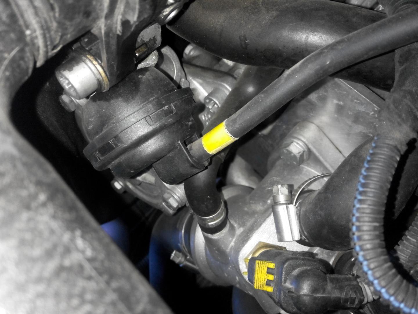

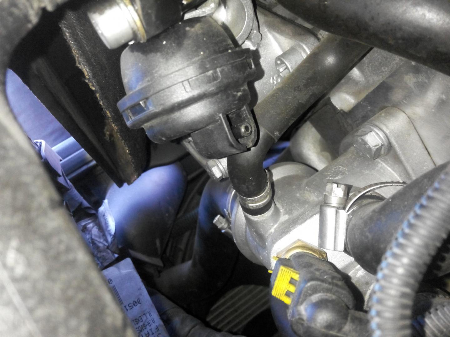

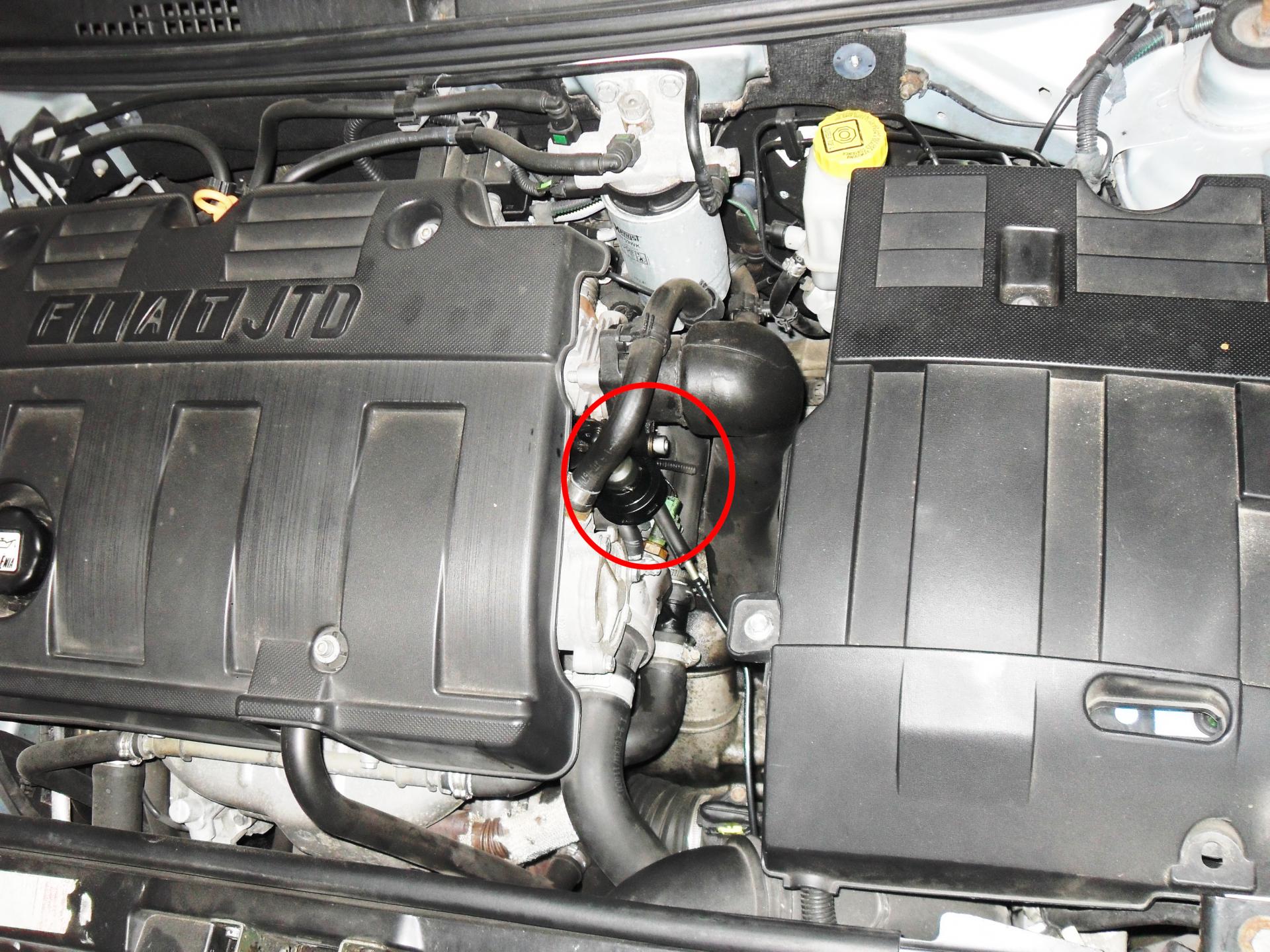

Miroslavjtd 4 Posted March 21, 2017 (edited) Možda postavljam banalno pitanje, ali evo...pogledah danas malo oko motora..redovno nedeljno njuškanje...i vidim crno crevce sa žutom trakom kako leži slobodno i ništa ne radi...podvirim se bolje kad vidim taj kao vakum gljiva ima upraznjeno mesto...i ja to vratim iliti stavim tu..slika 2 ...jesam li dobro uradio i šta je to uopšte , molim za bar kraće objašnjenje...auto je fiat stilo multijet 88kw iz 2007 god. Edited March 30, 2017 by neshaoct spojeno Quote Share this post Link to post Share on other sites
Markobgd 610 Posted March 21, 2017 Takozvana klapna za gašenje ili aktuator kako li ga zovu. Trebalo bi sada da imaš mirnije gašenje motora, sa manje stresanja i vibracija. Vratio si na pravo mesto crevo. Quote Share this post Link to post Share on other sites
Miroslavjtd 4 Posted March 21, 2017 Hvala....svi ljudi sve znaju. Quote Share this post Link to post Share on other sites
Miroslavjtd 4 Posted March 21, 2017 Nije mi bilo leno, sišao sam i probao ...pre bi mi se fino ugasilo auto uz blagi tresak, gotovo identičan svim dizelima. Sada je gašenje potpuno glatko da čak ni tog blagog BRM nema. Znači...održavanje auta je poželjno i važno ma o kojem se radilo. Quote Share this post Link to post Share on other sites
