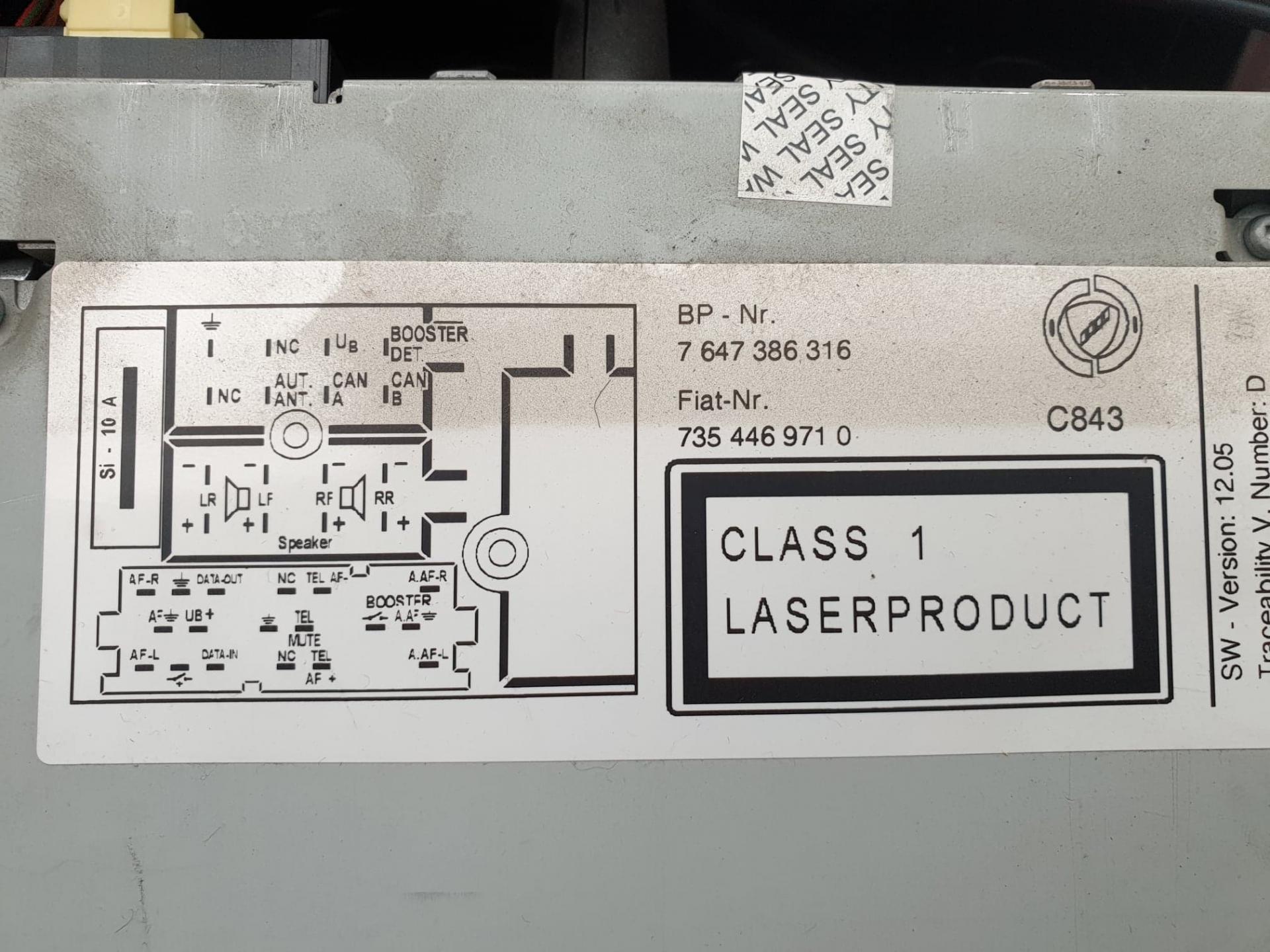

DejanGaz 0 Posted December 26, 2020 Pozdrav, Vidim da su neki vec pisali o slicnom problemu, ali ne znam koliko su resenja relevantna sa mojim. Naime, imam problem sa ugradnjom aux-a u grande punto sa blaupunkt mp3 radio plejerom. Kupio sam aux adapter sa 6 pinova u veltehu (onaj zuti) i ubacio ga u gornji desni ulaz kao sto svi govore da treba da se radi, ali to nije upalilo. Onda sam pokusao da upalim plejer da vidim da li imam opciju za aux kada dva puta stisnem na CD dugme ali nista, uvek prikazuje no source available. Procitao sam da je jedan u punto evo spajao neke zice i tako to ali nisam razumeo najbolje sta treba da se radi i da li ce to raditi i na BLAUPUNKT radiju u grande puntu. Ostavio sam i semu plejer-a ako je nekome od pomoci. Quote Share this post Link to post Share on other sites
bogar 22 Posted April 25, 2021 (edited) @DejanGaz Na veltehovom sajtu pise da pase na hgt1400( ako se dobro secam tacne oznake). Proveri koja je tvoja. Edited April 26, 2021 by Ivan Skinut nepotreban citat, dodat tag, skinut TT potpis Quote Share this post Link to post Share on other sites
