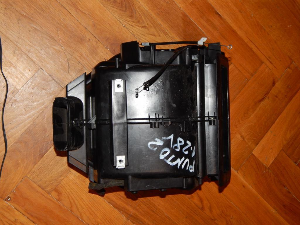

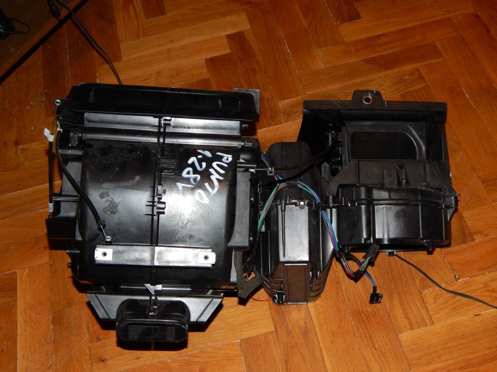

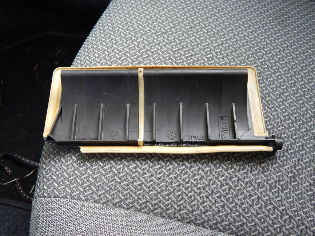

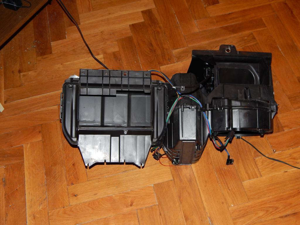

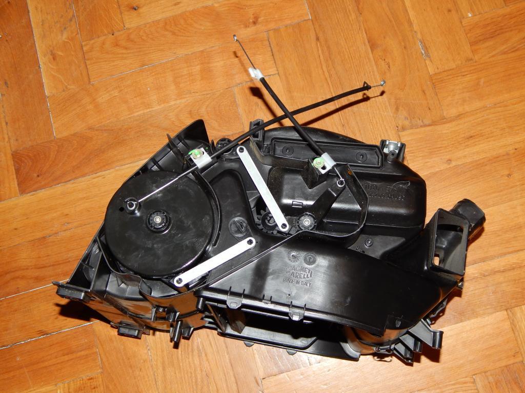

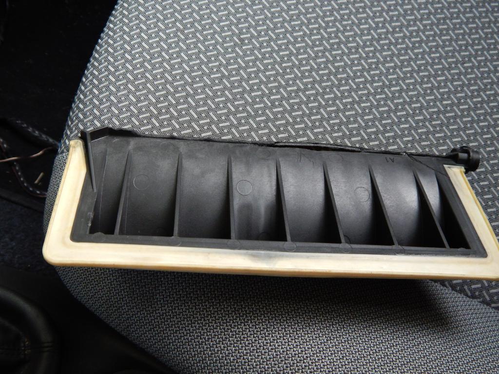

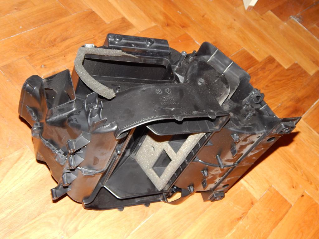

Ima na otpadu ja danas uzeo i sutra je ugradjujem uzeo sam celu ventilaciju(plastiku samo) uzeo sam od punta 1.2 8v bez klime ja imam klimu.. ali ja se nadam da mogu da se zamene samo klapne... evo slike sta sam uzeo danas... sutra ostatak slika
kompletna ventilacija
kad se skinu klapne
klapne
moja stara klapna se raspala skroz...
Kompletne klapne se skidaju sa plastikom ima 4 srafa i dve zabice samo ..

e ovako ova ventilacija sto sam nabavio nije mi odgovarala( proizvodjac magneti marelli) kod mn je valeo... i tako rasturen auto je stajao dva dana cekajuci ventilaciju (valeo) i dosla je u subotu i ja otvorim posiljku kad ono isto magneti marelli zovem ovog na otpadu on me pita kako ne odgovara.... i ja se odlucim da menjam sve , odem kod komsije da mi izvuce freon iz klime da ne bi morao da placam punu cenu punjenja... i ja krenem sa skidanjem te stare ventilacije skinu sam ventilaciju i sad da prepakujem ventilator i hladnjak kabine i instalacija  kad ono ne odgovara valeo i magneti mareli nisu isti... i odem do indjije da uzmem to sve magneti mareli... i sve polako vratio na mesto.. i sad sve funkcionise kako treba Grejanje je mnogo bolje nego sto je bilo...
Magneti marelli ventilacija bez klime pa mi je stigla sa hladnjakom klime...
