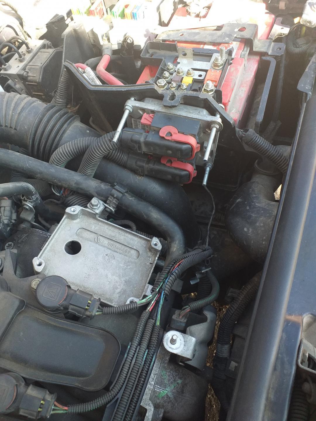

Ja sam premestio ECU, al nisam i ono kuciste sto je njegovo nego samo kompjuter, i premestio sam ga kod akumulatora al kompjuter mi je na plastiku zasrafljen.
ecu_izmestanje.jpg.8811998a42c51886e613f3ad7adb7f45.thumb.jpg.6f4f7b34c3abb2f60d0e05f5943d2d10.jpg
Zna neko da li valja tako, ako ne valja da ga vratim gde je bio?
Spojeno i sredjen post
Šta mu fali kod Brava je na tom mestu između akumulatora i motora.Talijani ga staviše da ga motor podgreva.:D
