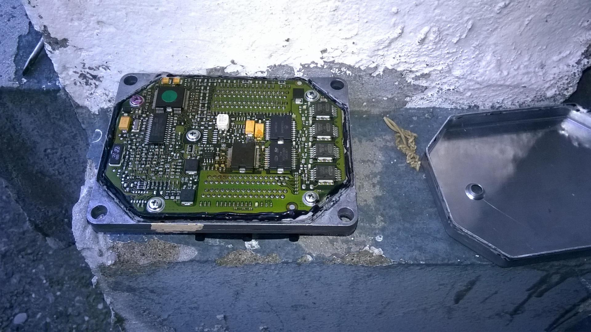

freemen 19 Posted August 30, 2016 Pokusacu da pomognem svima koji imaju problem sa ludovanjem kazaljke temperature, i sam sam ovih dana imao isti problem uglavnom kada se zaustavim na semaforu kazaljka poludi i pali i gasi ventilator hladnjaka. Obicno bi preskakala za oko dve crte od normale i odmah palila drugu brzinu ventilatora.Naravno kao i vecina otisao na dijagnostiku ona pokazala senzor temperature isti zamenio ali problem nije nestao. Onda sam resio da skinem ECU i da ga otvorim i da vidim gde je problem to jest da probam da nadjem gde su lemovi popucali takozvani hladni lemovi. Skinuo sam ECU i od prilike po semi koju je postavio jedan od clanova znao gde da trazim uzeo letkom preletovao sve sumljive veze vratio na auto probao i za sada sve funkcionise. Napominjem da nisam dizao plocu popravio sam veze sa gornje strane i sve radi ukoliko bude zezalo ubuduce podicu stampanu plocu i zaletovati odozdo.Moje misljenje da su cene za ovakve intervencije gde se samo preletuju veza bez zamene ijednod dela na ploci prenaduvane ja sam uz moje skromno znanje sve zavrsio za manje od pola sata.Moj savet svima da ukoliko imaju slican problem probaju da ga rese kod lokalnog tv mehanicara ili sami da odrade posao. Na slici uz post se vide veze koje su po mojoj pretpostavci bile u problemu. 1 Alen mrki reacted to this Quote Share this post Link to post Share on other sites

Mijailović P. 3789 Posted February 7, 2017 Najverovatnije hladan lem na nožici "pin" u motornom računaru .Uglavnom sada već lako rešiv problem.Ovi srećkovići što misle da su bistri kada izvale gluposti , bolje da odu u neki Rijaliti pa tamo da zarade koju kintu. Quote Share this post Link to post Share on other sites
