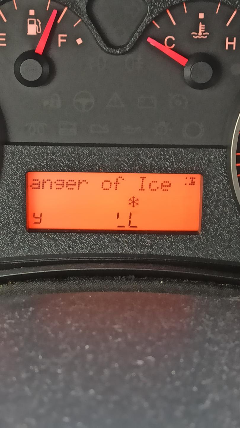

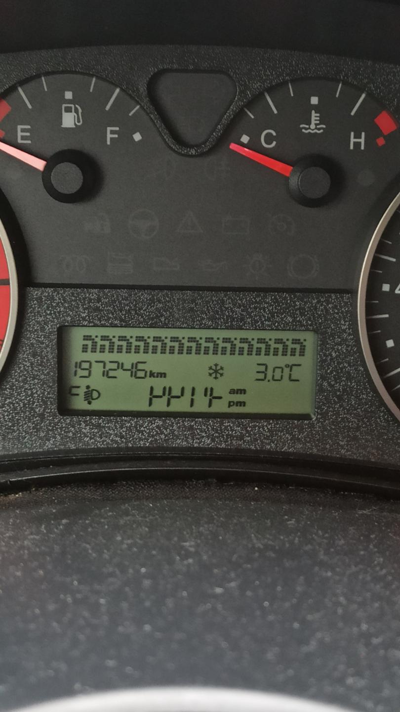

OnajŠtoZračiLjude 1 Posted November 30, 2020 (edited) On 1/30/2013 at 10:56 AM, Ivan said: @zarkotekica Nema veze sa novim akumulatorom. Da li ti blinka samo matrica na board-u ili neki njeni delovi, kada je auto ugasen (mislim bez pozadinskog svetla, tj. dioda)? Ovako nesto: I da li ti se u voznji desava isto ili radi normalno? Pozdrav, od pre dva dana meni krenuo tako da brljavi taj mali displej, ali jedan dan je bila blaža greška, tipa kao da su se slova pomerila dva cm u levo, a sad je došlo do tog stadiuma kao na slici. Desilo mi se u sred vožnje. Do čega je tu problem? Edited November 30, 2020 by Ivan Sredjene slike Quote Share this post Link to post Share on other sites
Ivan 23630 Posted November 30, 2020 Problem sa tablom, tj. displejom, mozda neki lem... Obicno krene da brljavi kada krene hladnije i vlaga. Nista sto krsten elektronicar ne moze da pretrese i sredi, verovatno ce ceh biti par desetina evrica ako si u BG. 1 OnajŠtoZračiLjude reacted to this Quote Share this post Link to post Share on other sites

OnajŠtoZračiLjude 1 Posted December 1, 2020 Samo da javim šta sam uradio povodom displeja. Elem, čuo sam se sa prethodnim vlasnikom nevezano za taj problemčić, i u priči mi je reko da se i njemu to dešavalo ali da se vrlo lako rešava skidanjem + kleme na par minuta. Tako sam i odradio i sve je po starom 1 neshaoct reacted to this Quote Share this post Link to post Share on other sites
jevta 279 Posted December 1, 2020 Proveri kontakre mase Quote Share this post Link to post Share on other sites
OnajŠtoZračiLjude 1 Posted December 1, 2020 Pogrešno sam se izrazio, pod sve je po starom sam mislio sve se vrstilo u normalu, ali hvala na odgovoru svakako Quote Share this post Link to post Share on other sites
