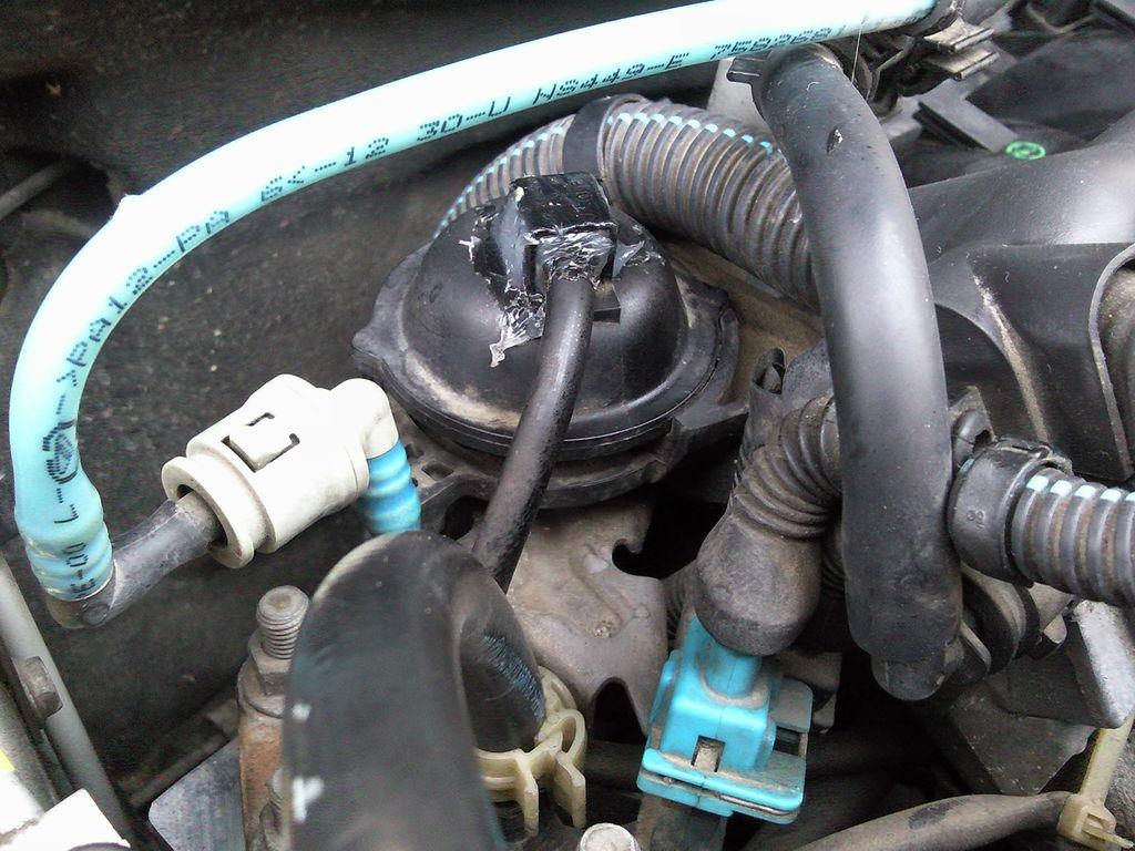

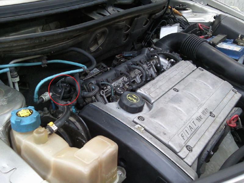

Milutinac 6332 Posted April 25, 2011 Prao sam motor danas malo, i izvuklo mi se, to jest nije se ni izvuklo nego se odvojilo, puklo iz lezista to crevo koje sam ja sad tako samo za "prvu pomoc" stavio na mesto, zalepio i zalio silikonom, radi to sada, probao sam da upalim sa tim crevom skroz izvadjenim, radi normalno, samo se cuje to crevo kako uvlaci vazduh...sada ne, kad sam sredio Sta je taj deo, cemu sluzi, i da li moze neki kurslus da nastane, ako se meni taj silikon zezne, planiram da obidjem neki otpad (jel to neki univerzalni deo, moze li od nekog drugog motora) ili da posetim majstora...? Punto mk.2 1.8 16v Quote Share this post Link to post Share on other sites
Martini 11 Posted April 25, 2011 To je aktuator od VIS-a tj. varijabilne usisne grane. Njegova uloga je da u odredjenom momentu pod pobudom malog ventila pokrene klapnu koja se nalazi u grani i samim tim promeni putanju vazduha koja ulazi u motor. To je prvensveno sistem koji utice na performanse tako da njegovim izostankom ne moze da se napravi steta nego samo umananjenje performansi u pojedinim rezimima rada. Prilikom dodavanja jaceg gasa polugica ispod njega koja je povezana sa granom bi trebala malo da se pomeri. Ako ne trebalo bi boljom dijagnostikom izvrsiti aktuaciju u radu i proveriti stanje. 1 neshaoct reacted to this Quote Share this post Link to post Share on other sites
Milutinac 6332 Posted April 25, 2011 Martini Sasvim normalno se ponasao u voznji, presao sam stotinak kilometara od kada sam odradio ovo sa silikonom, gledacu ja uskoro da to odradim kako treba, pogledacu na nekom otpadu da li ima taj deo, mozda i nov, samo taj gornji, plastika, pa lepo skinem sve i odradim kako treba...mada stvarno, vozio sam ga i brze ide standardno, kako treba, kao i pre, ali izgleda ruzno ovako i moram resiti to kako treba... Quote Share this post Link to post Share on other sites
yuguar 2 Posted April 25, 2011 Ja koliko se secam ta bombica je sastavni deo grane al nek me isprave ako gresim...ako je tako mrka kapa na zamenu. A sto se tice tvoje popravke isto ako me secanje sluzi treba ovako da bude : proveri u trenutku kad se pali auto da li se pomerila polugica koja stoji ispod i onda da li se pomera ista dok neko stisne motor do 5 -6000 ..trebalo bi kad upalis da se pomeri na gore i u leru da se pomera malo na dole... Quote Share this post Link to post Share on other sites
Milutinac 6332 Posted April 26, 2011 (edited) Hvala pogledacu, opet sam ga vozio danas, deluje sasvim normalno u voznji, slusao sam i to crevo, ne cuje se nista cudno, izgleda da sam ja to sada namestio kako treba, ali ne moze to ostati tako, nije bas neko dugorocno resenje moram nekako resavati...A sto kaze Goran na toj bombici, moze li na njoj taj gornji deo nje da se skine, tj. otkaci, pa bi ja to lepo kuci odradio, zna li neko? Edited April 26, 2011 by milutin-NS Quote Share this post Link to post Share on other sites
