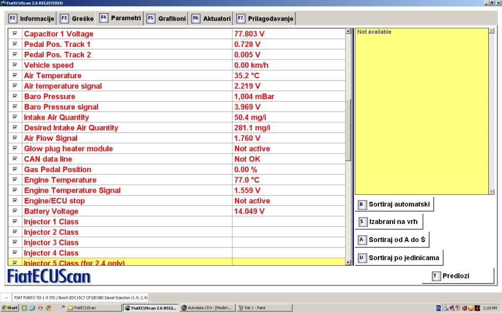

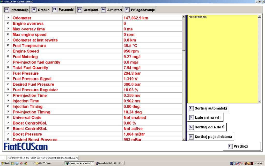

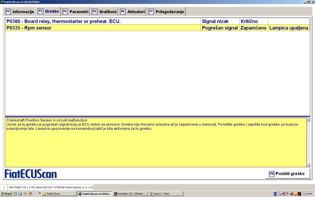

kakashi 3 Posted April 16, 2011 pa ovako desava se da se u sred voznje ugasi i nece da upali samo vergla ali kao da ne dobija goriva...i upali se engine chek lampica...sacekam par minuta .i zaverglam i upali najnormalnije...pevezao sam se sa elmom i izbacuje mi ovo prva greska mi je verovatno ta sto je crkao jedan grejac a nisam ga zamenio ...a druga neki rpt signal...sta je taj rpm senzor Quote Share this post Link to post Share on other sites
Martini 11 Posted April 16, 2011 Senzor polozaja radilice. Kada je on neispravan auto ne pali. Quote Share this post Link to post Share on other sites
kakashi 3 Posted April 16, 2011 koliko je on zaeban za menjanje i koliko je novaca odprilike Quote Share this post Link to post Share on other sites
Martini 11 Posted April 16, 2011 Cena je od 2500 pa nivise u zavisnosti od proizvodjaca, a nije komplikovano zameniti. Quote Share this post Link to post Share on other sites

marija12 1 Posted April 16, 2011 Greška P0335 ukazuje na zenzor položaja radilice. Pravi probleme uglavnom kad se pregreje. Košta oko 25€. Možeš sam da ga zameniš, treba da pristupiš zadnjem delu motora (onom prema šoferci), nije ni najmanje komplikovano.@boza16vO kom Fiatu ti pričaš? Daj malo više detalja. Slični simptomi ne znače isti kvar! Quote Share this post Link to post Share on other sites

kakashi 3 Posted April 17, 2011 Greška P0335 ukazuje na zenzor položaja radilice. Pravi probleme uglavnom kad se pregreje. Košta oko 25€. Možeš sam da ga zameniš, treba da pristupiš zadnjem delu motora (onom prema šoferci), nije ni najmanje komplikovano.hvala puno jer vidim i ja na primer sinoc sam isao do indjije i nazada znaci nekih 70 km bez ikakvih problema...a kontam da mislis na zadnji deo auto ka soferci ali iz kanala Quote Share this post Link to post Share on other sites
kakashi 3 Posted April 17, 2011 http://www.fiatforum.com/punto-guides/147923-fiat-jtd-crank-rpm-sensor-removal-replacement.htmlev malo kopah po netu i nadjoh detaljno opisano kao se vrsi zamena senzora...da budem i ja malo od pomoci za puntashe Quote Share this post Link to post Share on other sites
