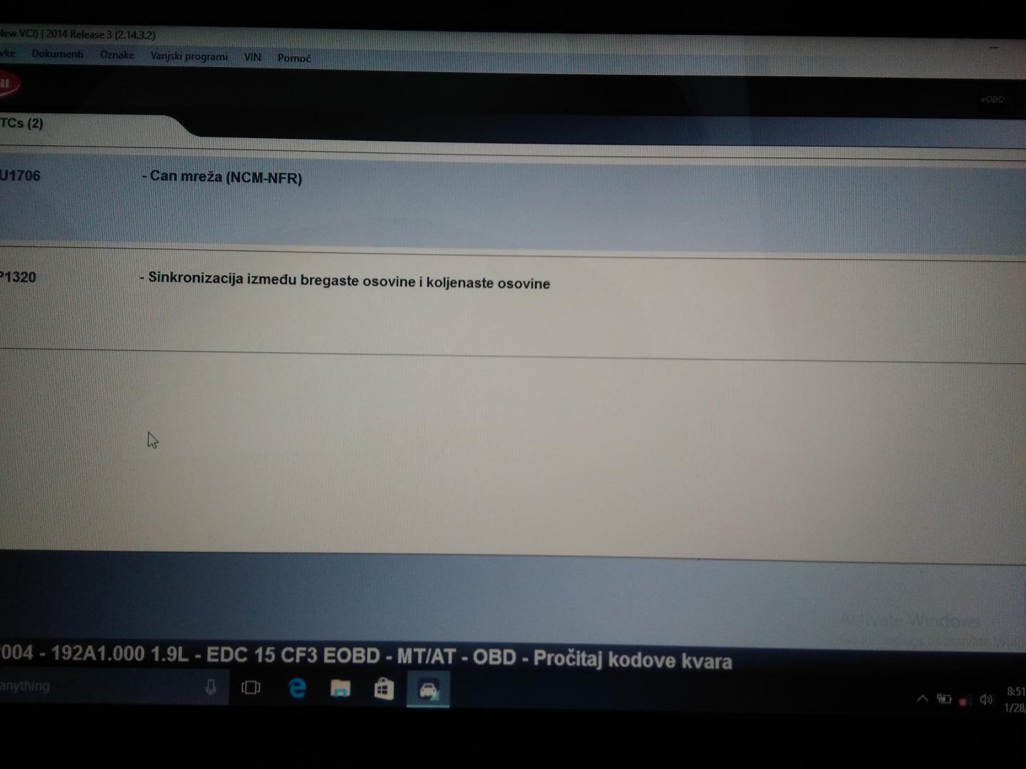

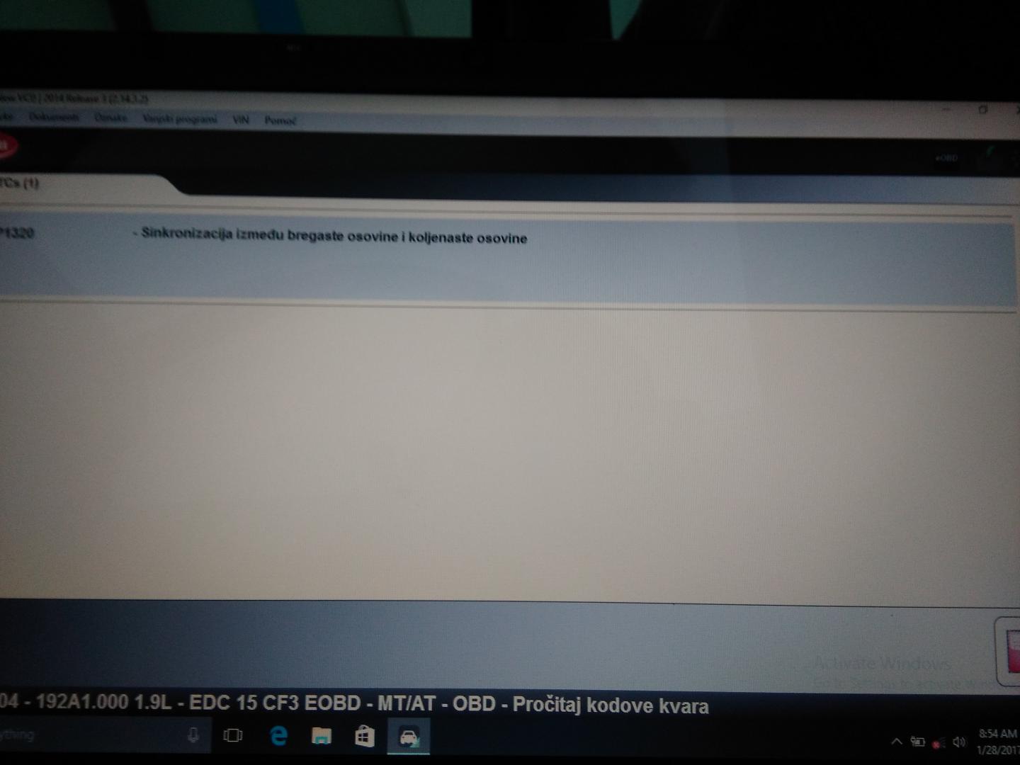

DaliborLazarevic 4 Posted January 28, 2017 (edited) @Goran Zemun molim pomoc Epa ljudi danas je crkao opet.Bio je zamenjen 20 decembra po treci put i danas opet kraj. Jutros kada sam ga upalio,odma je i upalio gresku motora,otisao na posao ,stao ispred tehnickog ,ne gasim auto otvaram vrata ulazim na kanal.Jer sam osetio da je to po treci put. Ugasim auto i probam odma da upalim a ono corak. Spojim na dijagnostiku i dobijem lepu slikicu Zatim obrisem te dve greske i probam da upalim i opet nece. Opet ocitam greske i dobijem samo ovo Pustio sam da se ohladi ali opet nije hteo.Crkao je skroz. Sad mi kazite jer nisam vise pametan sta da radim.Ova zajebancija sa ovim senzorom me kostala do sada 100 evra. Prvi put krajem oktobra zamenim i stavim Topran Drugi put krajem novembra zamenim drugi put oko 2 nocu koje me kostalo mnogo vise nego sama zamena,stavljen Topran Treci put 20 decembra montiran boshov Cetvrti put danas 28.01.2017 je crkao taj treci. Necu da menjam jer vise ne znam sta da radim ko da je usao duh. 15 godina se bavim mehanikom za teretni program i autobuse,oko kola znam malo vise od osnove ako se moram tako izraziti,ali za ovo vise nisam pametan. Pritisak mi milion. I jos jedno pitanje da li je neko ovde od 15813 clanova imao ovakav problem ili sam ja taj izuzetak. Hvala unapred Edited January 28, 2017 by DaliborLazarevic Quote Share this post Link to post Share on other sites

DaliborLazarevic 4 Posted January 30, 2017 Kupio danas novi u kit komercu stavio i ni da cuje.samo vergla.Na dijagnostici opet pokazuje senzor radilice. Pinovi na kompu su ok kao novi.Ja vise ne znam sta je ovo u pm Quote Share this post Link to post Share on other sites
ViktorBG 84 Posted January 30, 2017 Najbolje nadji polovan koji radi, loseg kvaliteta prave "nove" koji nisu oem. Quote Share this post Link to post Share on other sites
DaliborLazarevic 4 Posted January 30, 2017 Isprobao sam danas svu struju na njemu.Drugar mi doneo i drugi kompjuter stavim i nista.Probam sad taj novi moj senzor na drugi auto ono radi. Takodje probam ga i na dijagnostici on radi.Ali i dalje samo vergla. Sva instalacija je ispitana i sve u redu i nista.I dalje vergla. Kupio sam sada senzor bregaste pa cu sutra sve to da skinem i stavim drugi sa drugarom. Ako bog da srece i zdravlja nadam se i sumnjamo na njega. Quote Share this post Link to post Share on other sites
werp690 1087 Posted January 30, 2017 Hoce da zeza senzor bregaste,a da ga iz nekog razloga prijavi kao senzor na radilici(Logicno rade u sprezi).Meni se na proslom auto desavalo isto,samo obrunutim smerom..Zezao senzor na radilici,a uporno je prijavljivao senzor bregaste....Samo se nadam da nije onaj drugi problem koji se desava kada prijavi neki od senzora,a samo vergla i vergla i vergla...Nadam se da nije... 1 Milos1 reacted to this Quote Share this post Link to post Share on other sites
DaliborLazarevic 4 Posted January 31, 2017 Napokon resen problem. Senzor bregaste. Stavljen facetov nov i upalio kao mina. Nadam se da vise nece biti problema. Tako da ako nekad neko ima prolem da zna.Da sad ne pricam da skratimo ovako. Bas upravo ovo sto je rekao @werp690Iznad ovog mog posta Quote Share this post Link to post Share on other sites
