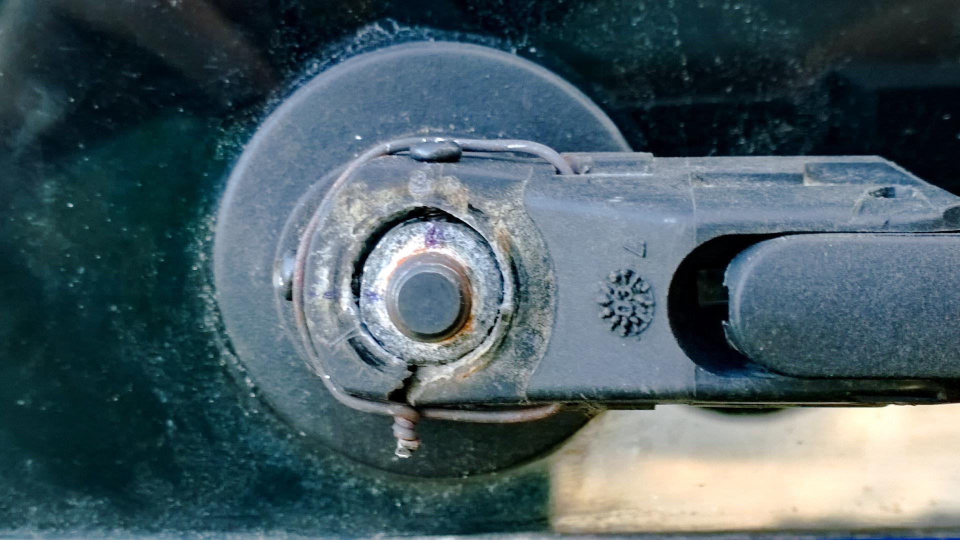

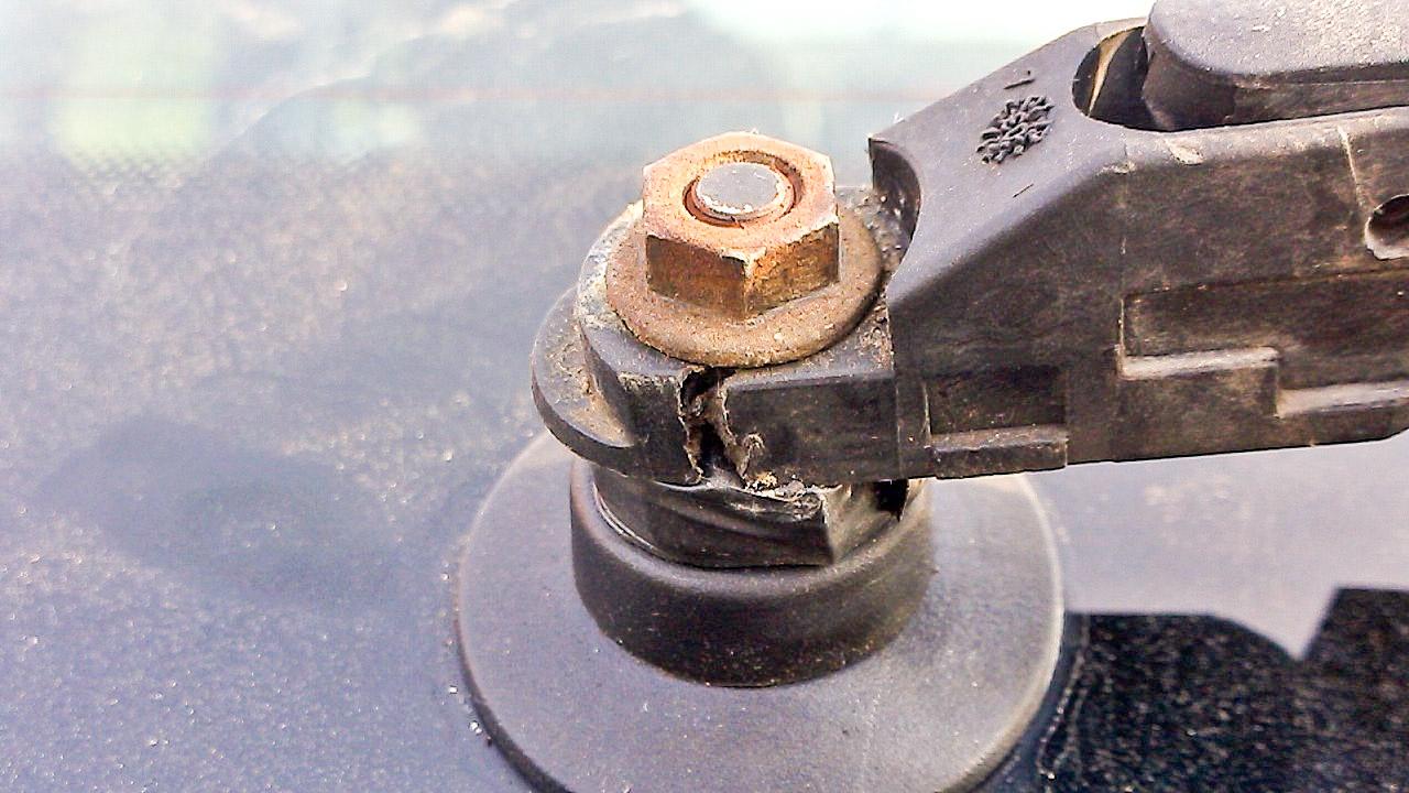

Mc Shok 0 Posted September 27, 2016 Pozdrav. slomio mi se zadnji brisac problem sam resio ovako: Guma koja se nalazi izmedju brisaca i plastike do stakla sam ja stavljao misleci da ce to resiti moj problem. medjutim nije,pa sam odlucio na sledeci nacin da resim problem Napravio sam rupe na dijelu koji je zapekao busilicom,takodje sam probusio i plastiku brisaca i uvrtao srafove. Quote Share this post Link to post Share on other sites

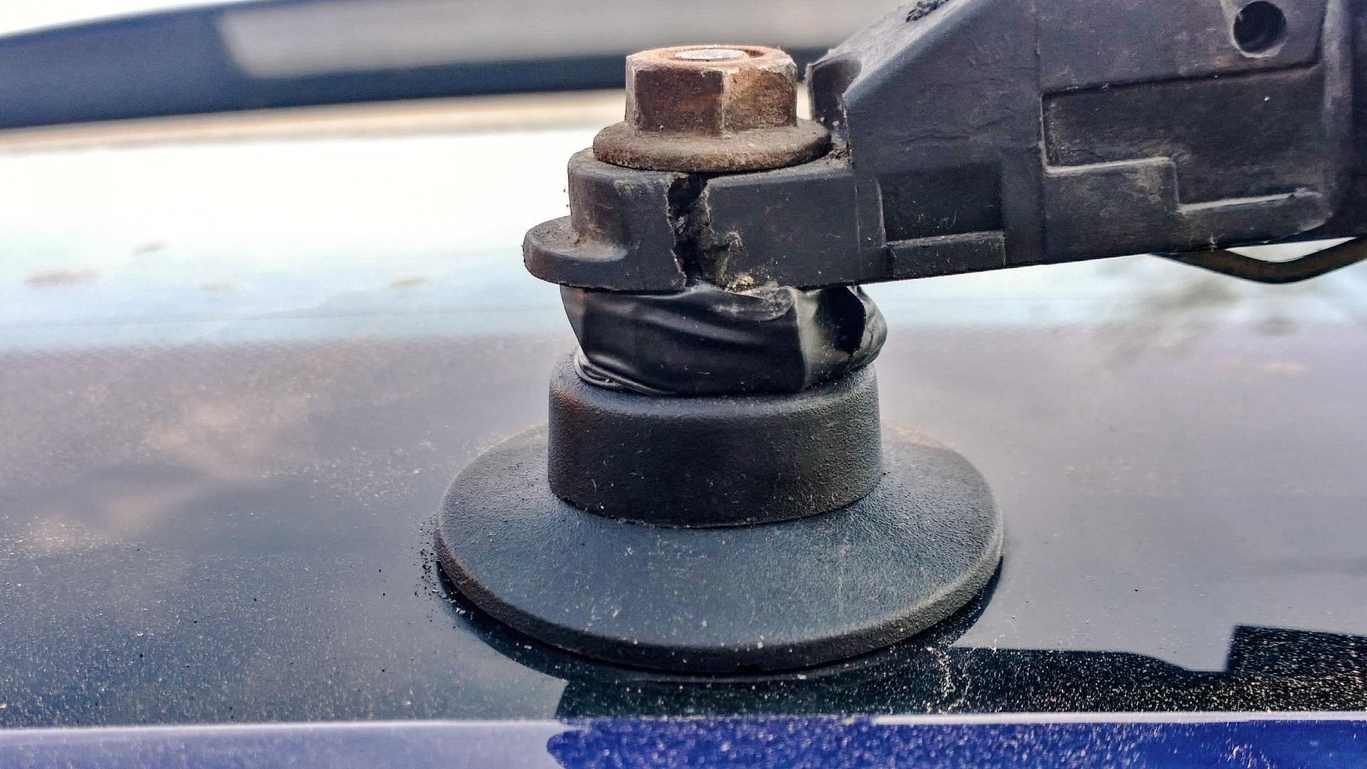

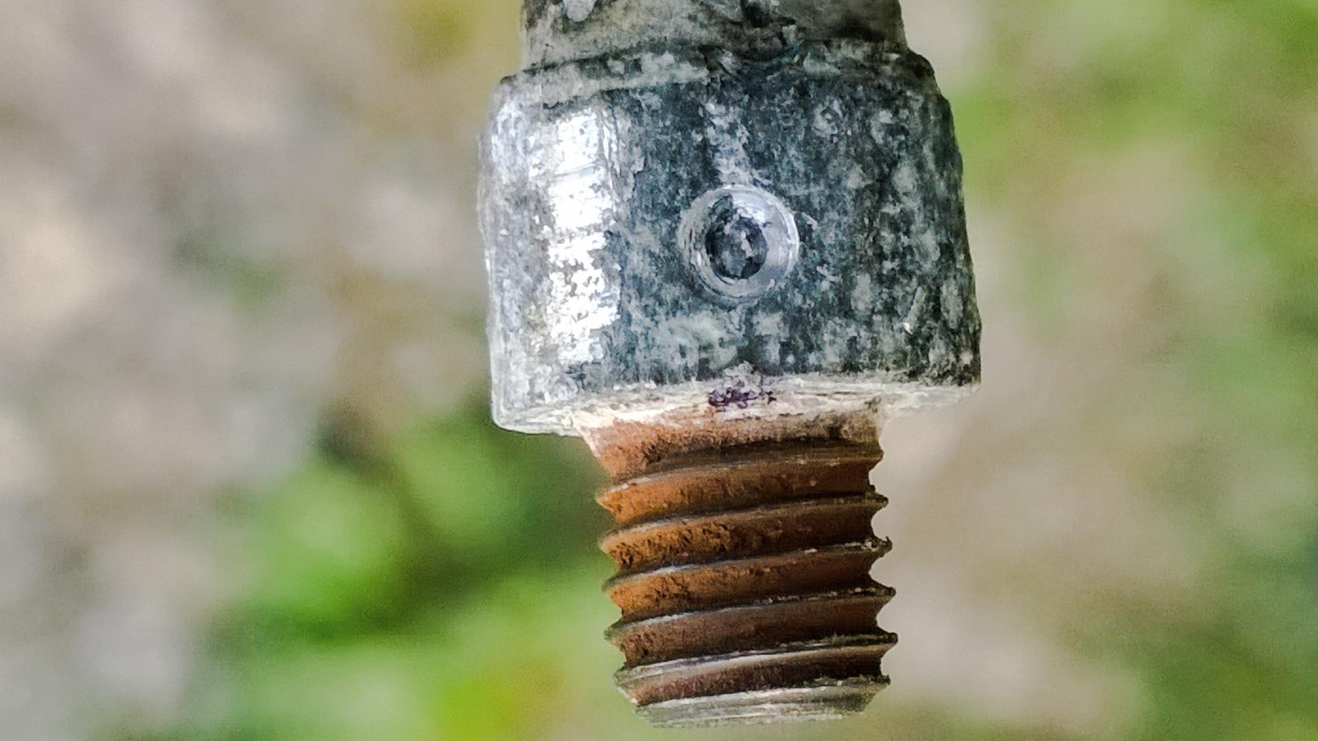

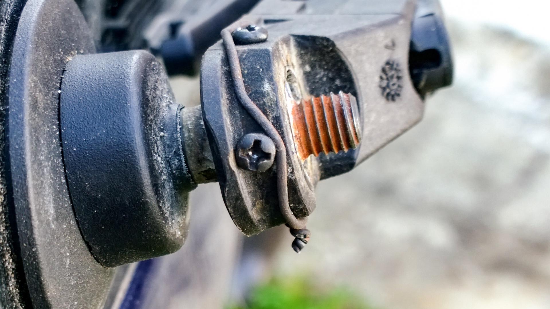

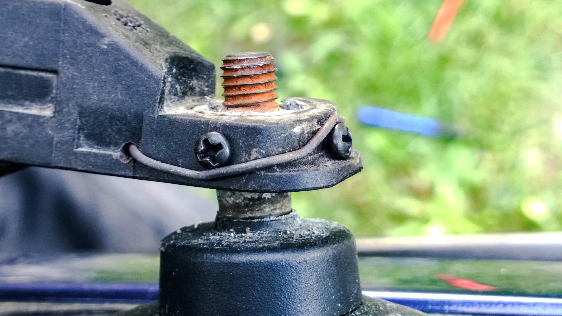

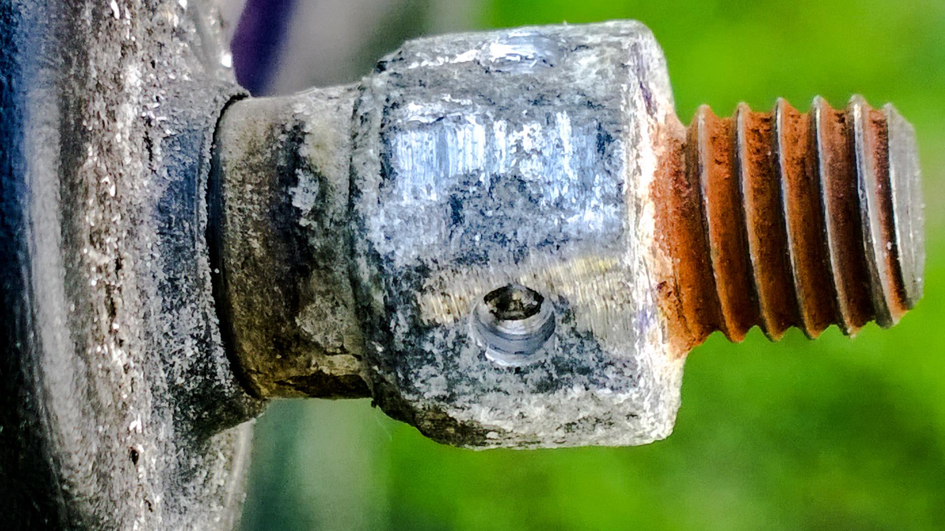

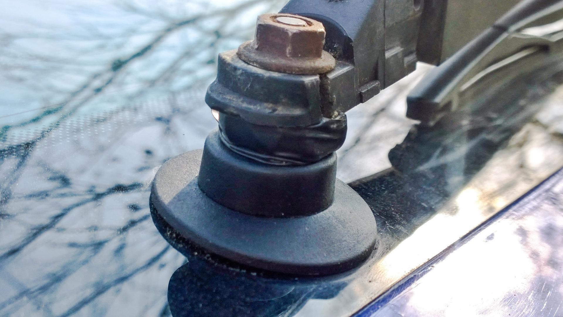

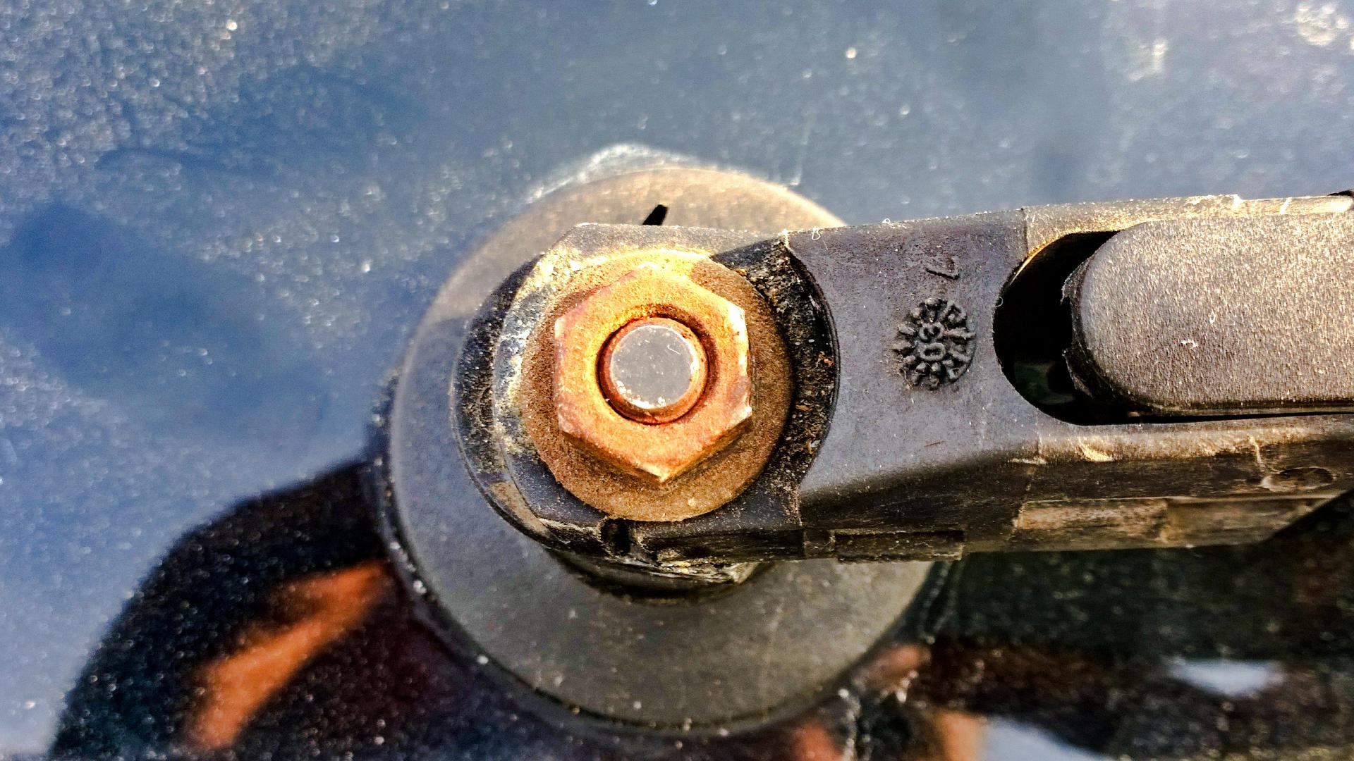

kvazarija 25 Posted February 24, 2019 Danas sam pored provere maglenki resio da namestim i zadnji brisac citajuci vase prethodne komentare. Uglavnom,odjednom je stao brisac. Osigurac je bio ok. Skinuo zadnji tapacirung, dosao do motora. Odvrnuo sraf sa osovine brisaca. Bilo je muke oko skidanja nosaca metlice naravno,uspeo i to nakon pola litre WD-a. Sta se desilo, zapekao je deo gde se rotira osovina,tu sam naspricao bele masti i proradilo je sve.Zaptivna guma izmedju stakla i osovine je u dobrom stanju. Glavno pitanje, da li vama ona plastika koja prekriva tu gumu legne skroz na staklo,da li skroz pritisne zaptivno gumu kada se zavrne onaj sigurnosni sraf? Kod mene ne moze skroz da legne ta plastika. Ima razmak od stakla nekih 1mm otprilike. Da li moze tu voda da pravi problem? Ne secam se kako je ranije bilo...Sent from my SM-G965F using Tapatalk Quote Share this post Link to post Share on other sites
profa_chb 23 Posted February 24, 2019 Meni je to, da prostiš, labavo. Ali sam letos zamastio celu stvar tovatnom mašću, da ne prolazi voda. I tako ću opet da naguram mast ako je ova propala, itd Quote Share this post Link to post Share on other sites
kvazarija 25 Posted February 24, 2019 Ja sam sve to utegao, stavio novi sraf na rucku brisaca a stegao takodje sigurnosni sraf koji pritiska tu vecu plastiku. Ne pomera se nista i nema lufta ali postoji razmak i dalje. Koliko sam video, ta guma je dvostrana, na staklo se naslanja a i ispod stakla. Meni nije voda dosla do mehanizma motora nego je korodirao metalni prsten koji okrece osovinu pa je bukvalno zapekao taj deo od korozije. Nije mi jasno kuda voda prodjeSent from my SM-G965F using Tapatalk Quote Share this post Link to post Share on other sites
profa_chb 23 Posted February 24, 2019 Meni je stari mehanizam bio skroz crven od rđe kad sam ga otvorio. Verovatno je voda išla niz osovinicu, oko onih gumica na njoj... Quote Share this post Link to post Share on other sites
