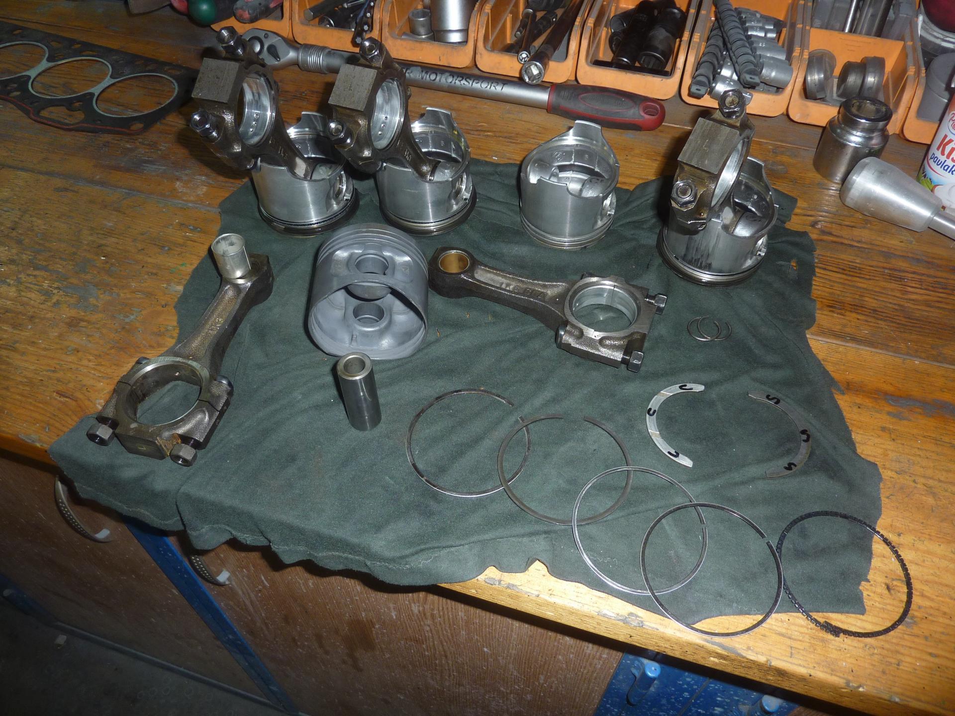

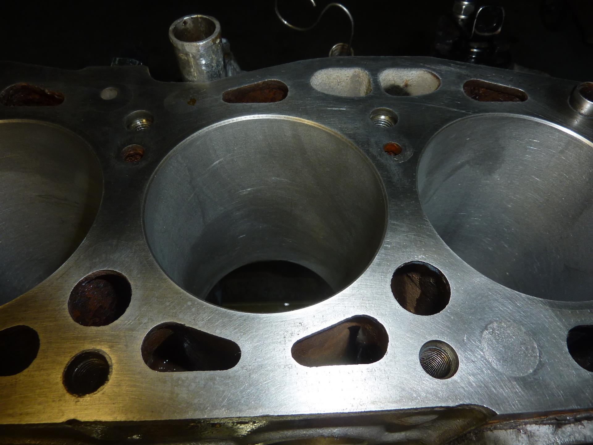

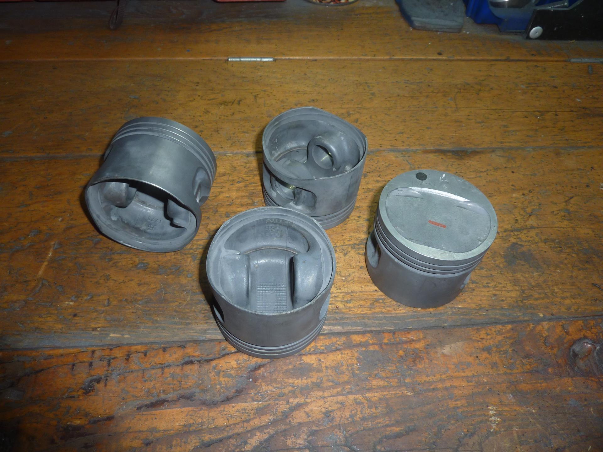

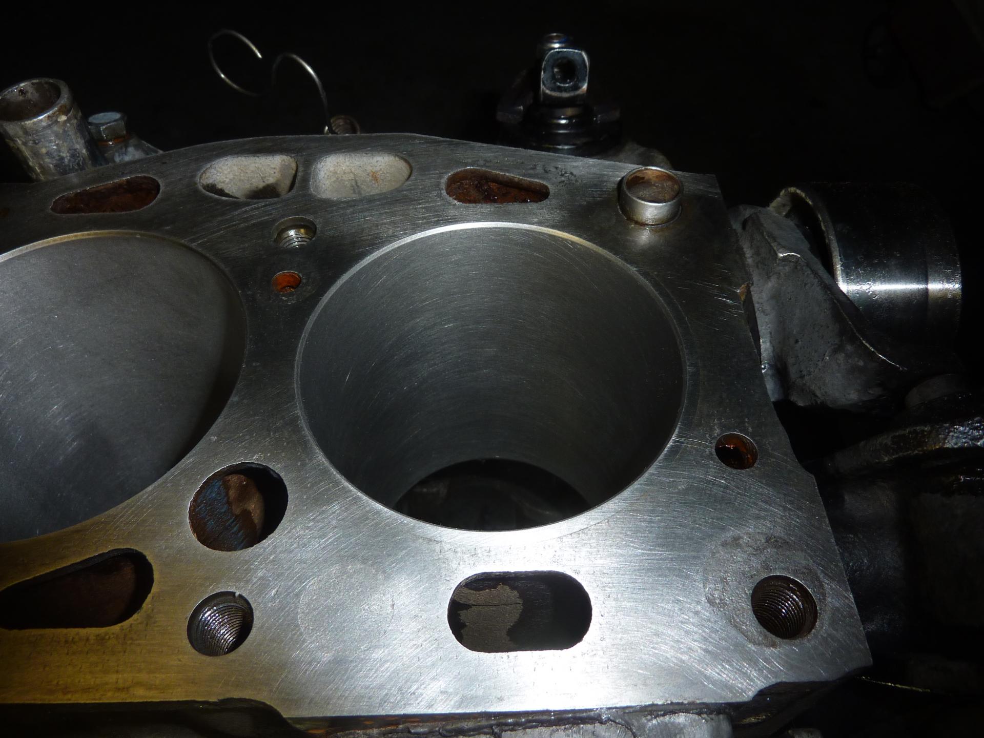

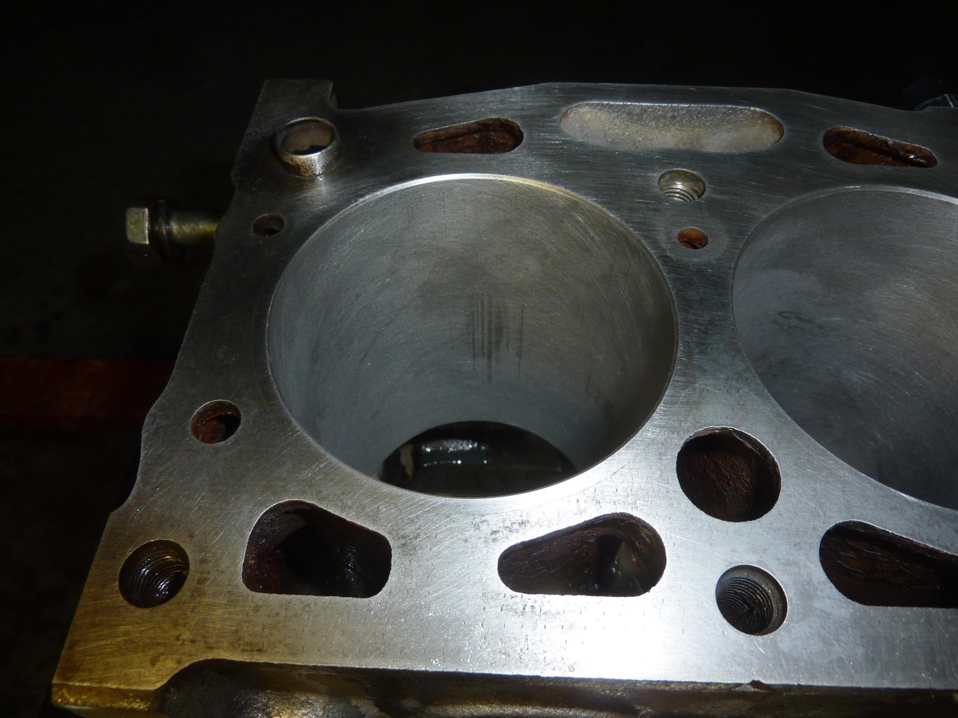

Za sada jos ne, videcu da li cu naci nesto konkretno kad ga rastavim skroz. Trenutno znam samo da nisu dizne, to je provereno, takodje nije pregrejan klip i da se spojila karika jer je zazor na tom puknutom klipu 0.83mm, sto je komicno jer je pre generalke bio 0.85mm. To je fazon 3 puta vece od preporucene vrednosti.
Videcemo sta ce reci merenje bloka i klipova po pitanju dimenzija i ovalnosti da vidimo jel masinska traljavo uradila ili je problem kvaliteta klipova, kao i zazor karika, opet da li je masinska traljavo uradila ili je pitanje kvaliteta (mada nije isti proizvodjac klipova i karika). Posto je taj treci klip oduvek imao problem sa nizom kompresijom, naravno moze biti posledica toga da taj klip ima prevelik zazor karike, ali ako se ispostavi da svi klipovi imaju toliki zazor onda mislim da ne prepostaje nista drugo sem mehanickog ostecenja klipa pri sklapanju motora i traljavi rad masinske. Sto sa jedne strane je jedan od glavnim osumljicenih jer su oni radili i glavu pa sam na kraju nosio u drugu masinsku jer sa prvom nisam mogao izaci na kraj. Naravno mogao bih biti kriv i ja jer sam se odlucio da modifikujem klipove od drugog motora kako bih ostvario postizanje vece zapremine, ali jednostavno ne nalazim opravdanje onda u cinjenici da dva klipa su savrsena po svim pitanjima, a dva u katastrofalnom stanju.
Jedna od teorija su i detonacije, ali ja jednostavno ne nalazim ni jedan trag koji bi ukazao na neke dugotrajne blaze detonacije koje ja nisam primetio, a iako sam mislio da je ovo potencijalno neki splet okolnosti pod kojima je doslo do neke iznenadne detonacije jer sam nesto i cuo na trenutak, ali slusajuci snimak sa kamere, zvuk se pojavio par sekundi pre nego sto sam ja cuo i naglo se pojacao kad sam ja primetio, a to je pri promeni stepena prenosa odnosno kad sam pustio gas. I cini mi se da to sto sam ja cuo nisu detonacije nego da je komadic poceo da se odvaja, a kad sam ja pustio gas i stvorio naglo velik vakum u usisu da ta veca buka je ustvari trenutak kada se klip ili skroz odlomio ili je trenutak kada je krenuo da zalazi u ventil. Jer je par sekundi posle toga vec poceo da radi na 3 klipa. Plus da je i neki cudan scenario detonacija samo u tom klipu, ocekivao bih barem nesto istopljeno pored polomljenog klipa.

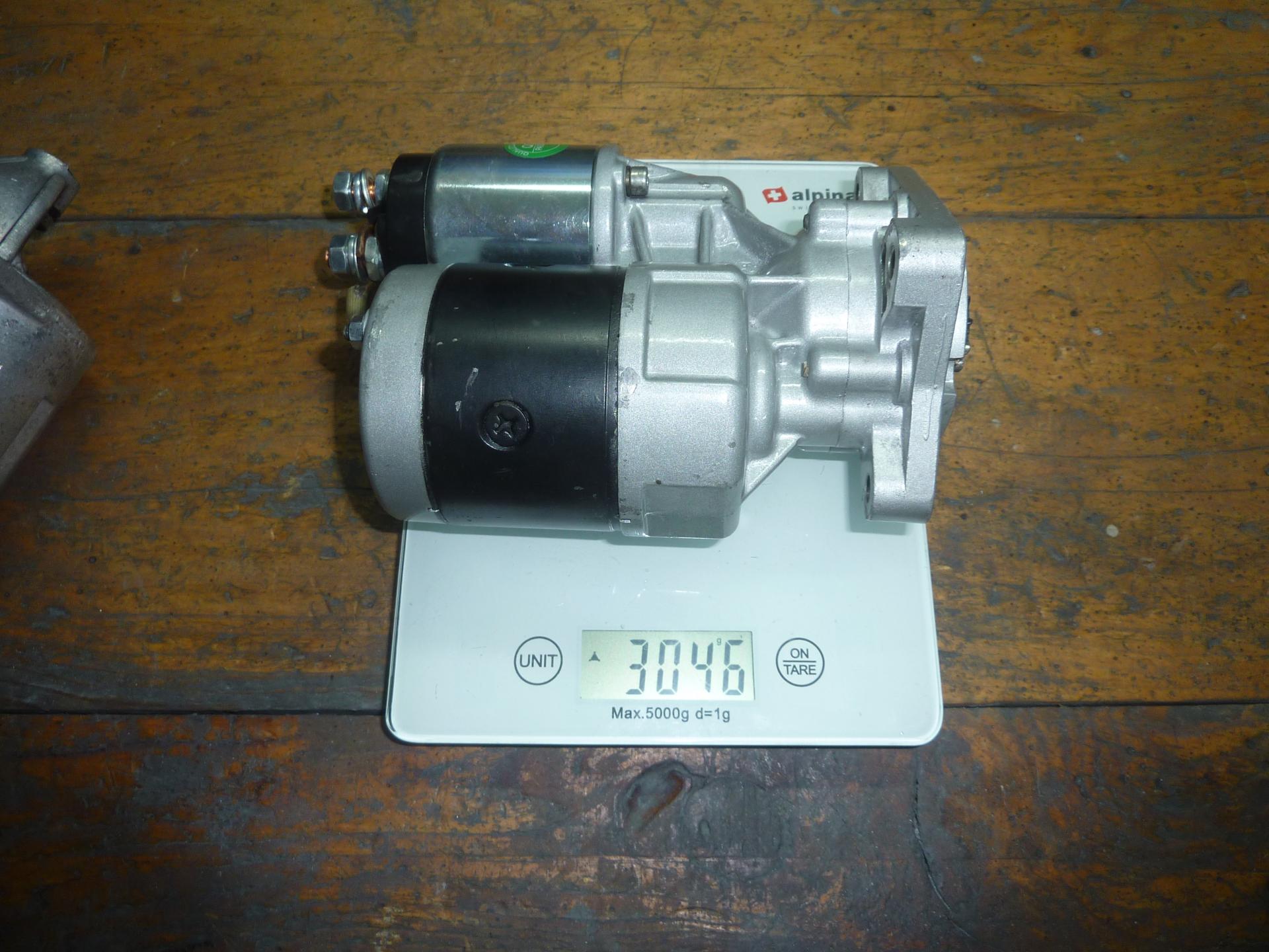

Posle 5 godina vlasnistva i 21.000km, bilo je vreme da se uradi par sitnica:

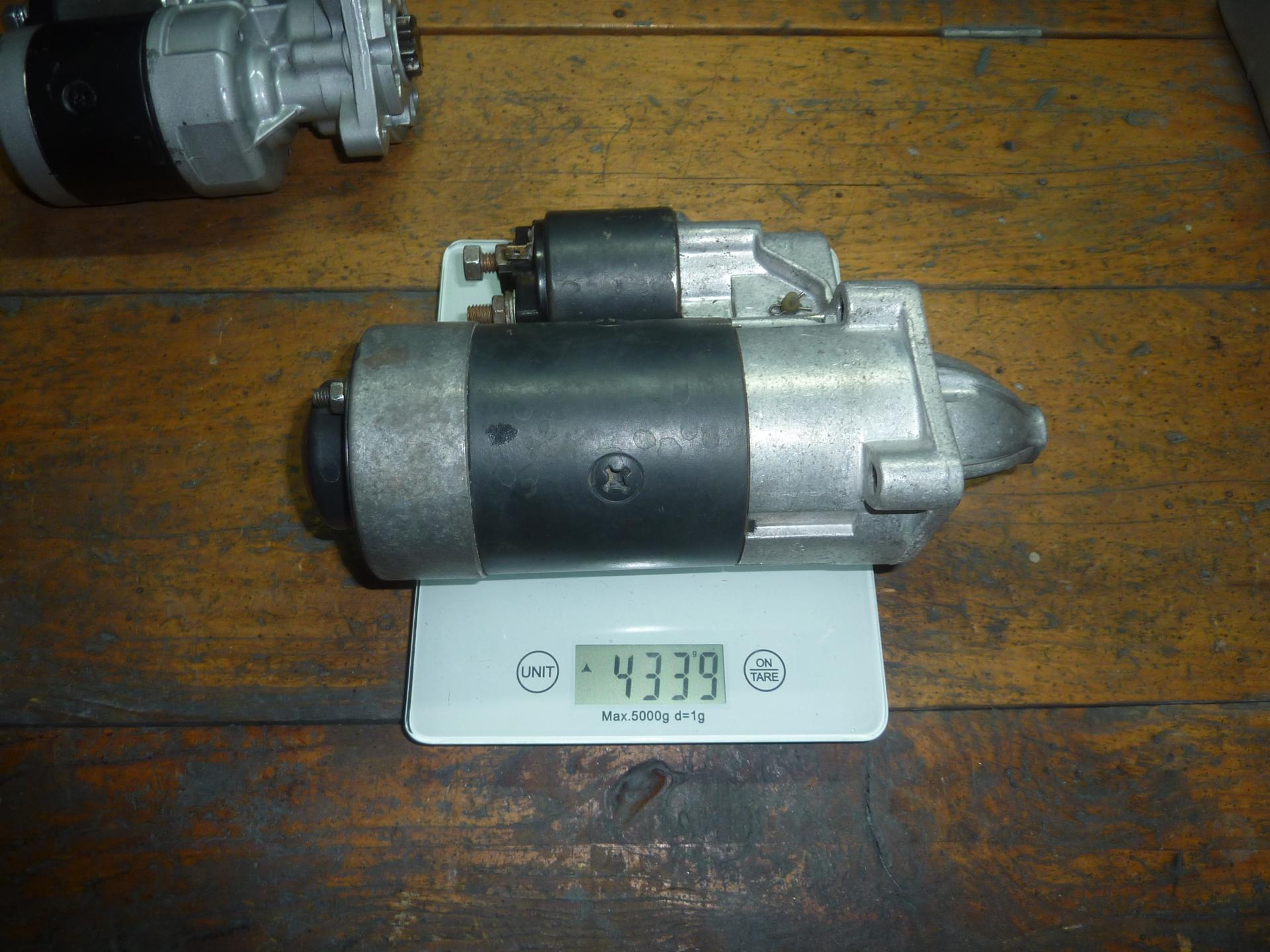

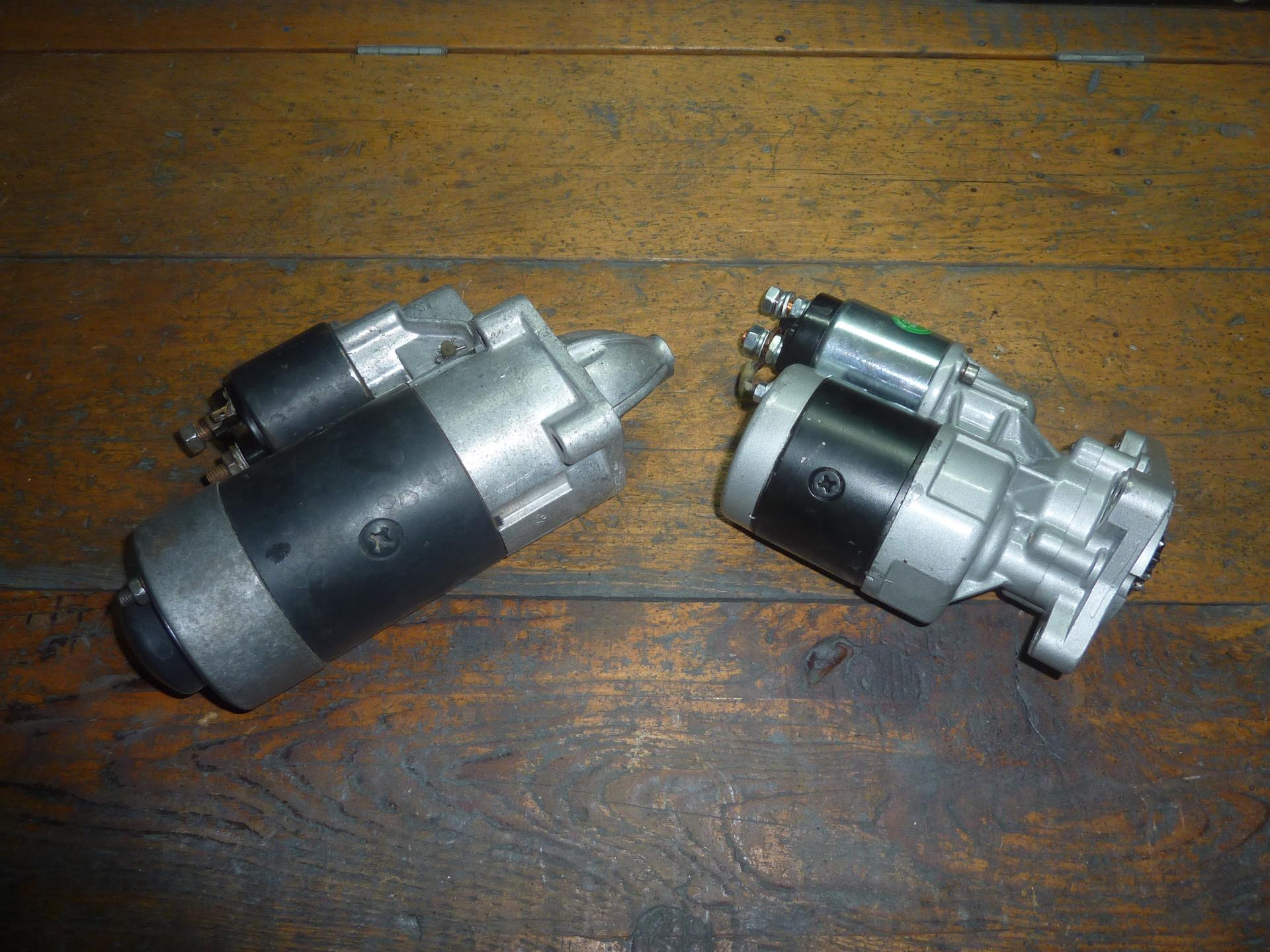

Kao sto sam prethodno spominjao, ostetio se navoj na anlaseru, pa sam montirao privremeno drugi (najbolji u ponudi za Zastavu :D ) dok ne popravim navoj na onom, mada kad vidim koliko je laksi i koliko bolje radi prosto mi je zao da ga skinem:
P1140898.thumb.JPG.4420e1adcf114a15fc634adb65e07da5.JPGP1140899.thumb.JPG.ab4de50837e08a3e1b056722448dfb0f.JPGP1140903.thumb.JPG.daf7ce6b7212dd31f32ad2991c896c1d.JPG

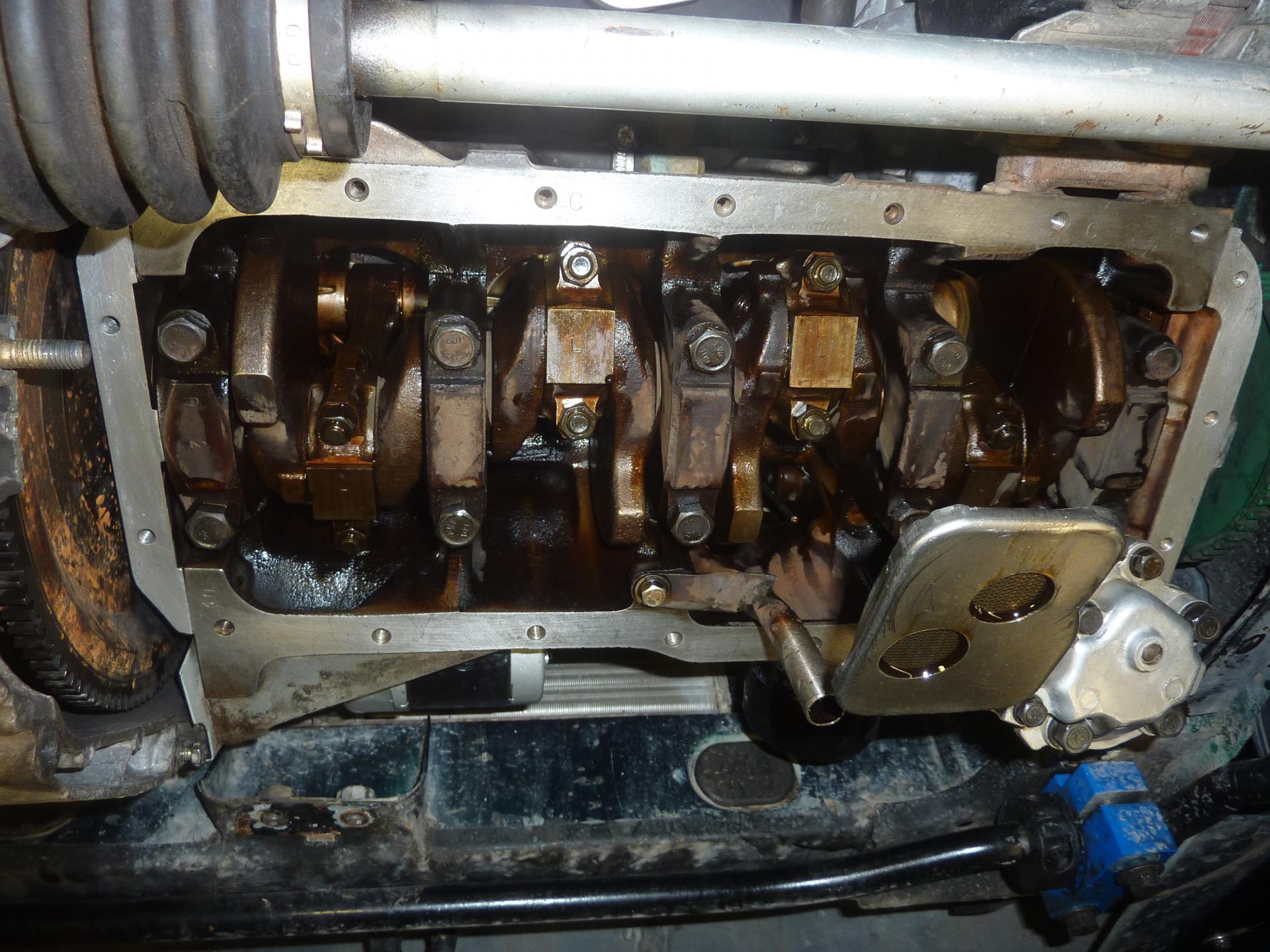

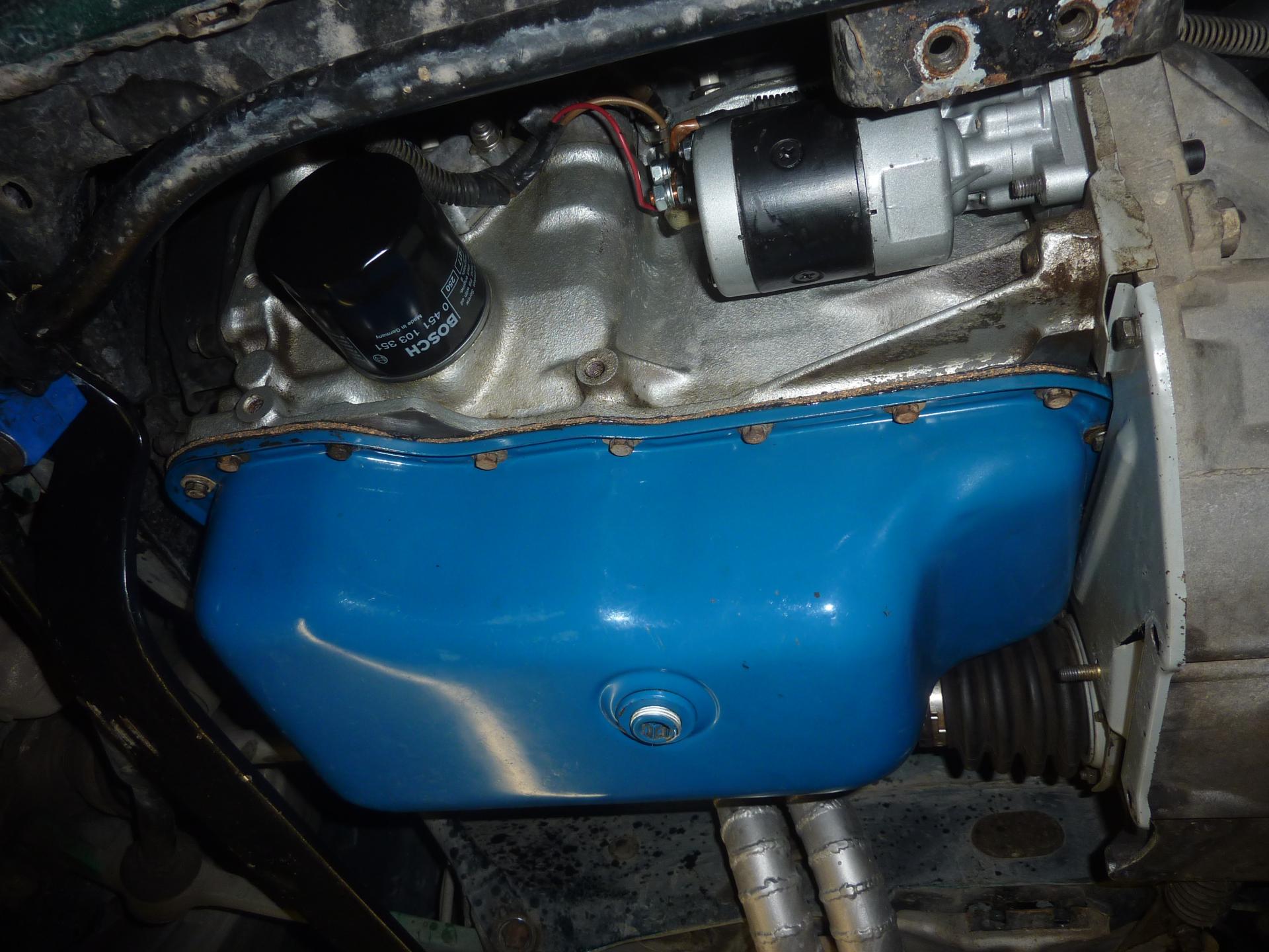

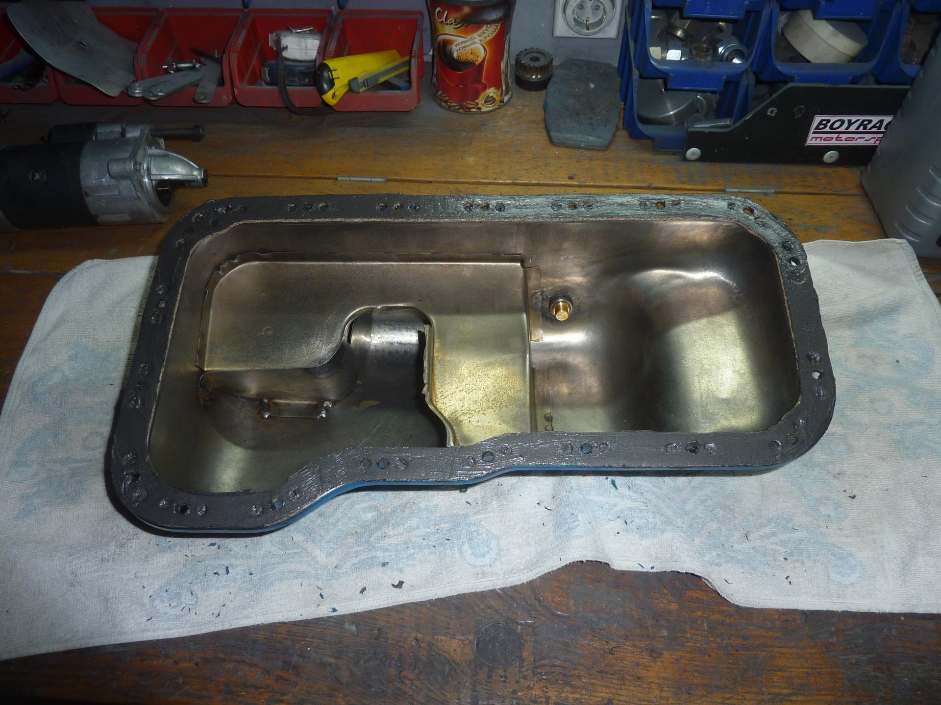

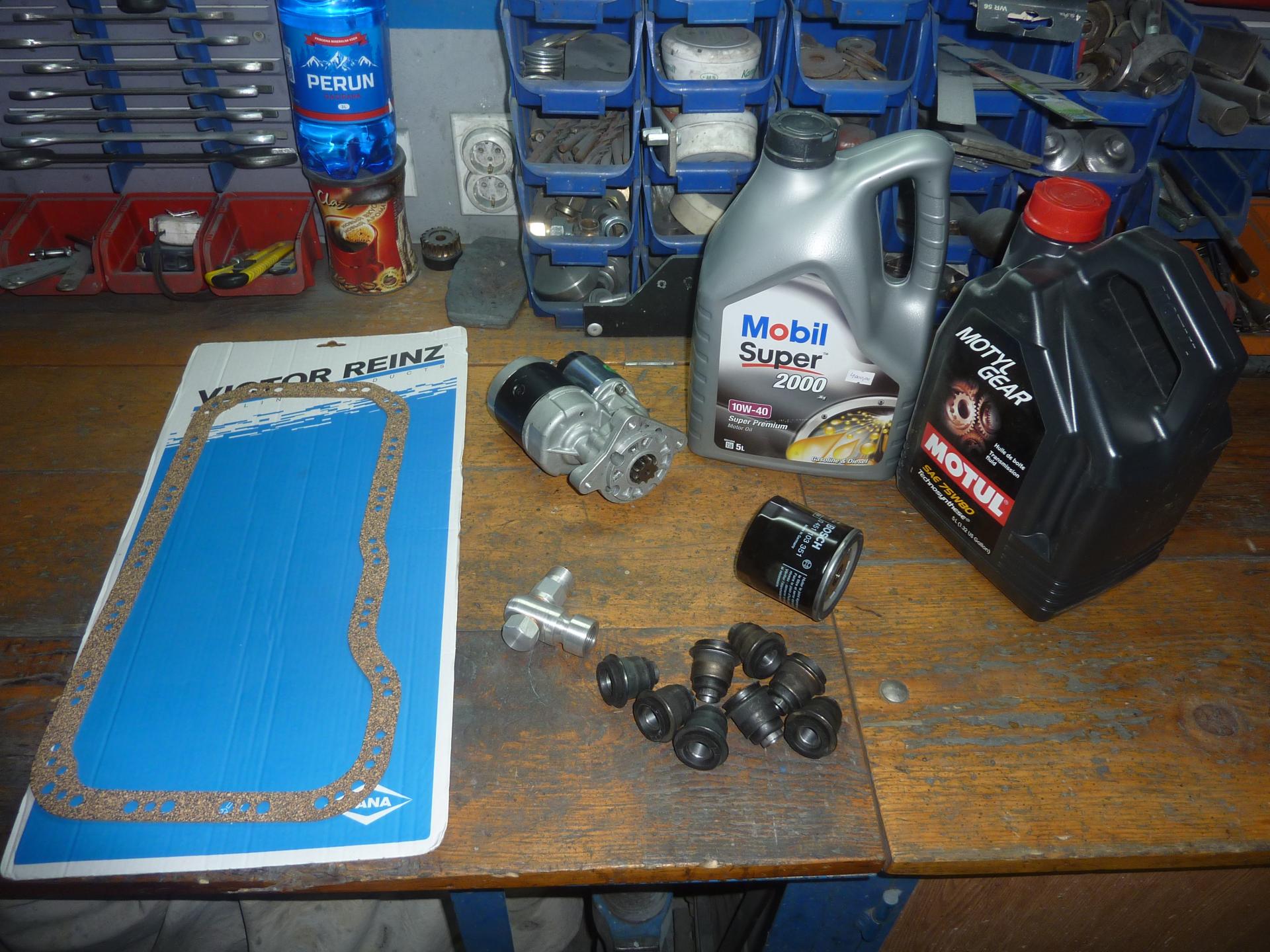

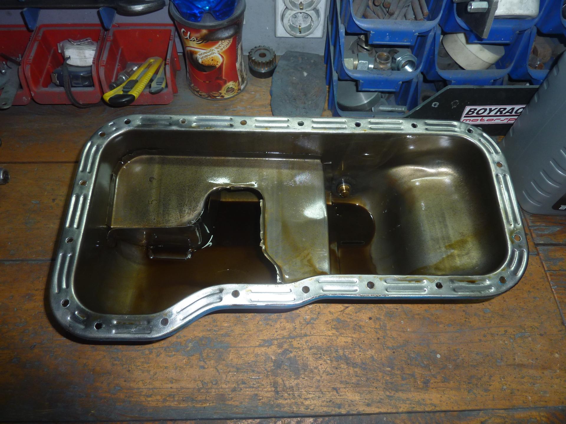

Pre dve godine je bio onaj problem sa gubitkom pritiska ulja u motoru zbog taloga pa sam tom prilikom bzvz nabacio neki no name dihtung kartera. Pa sam odlucio za ovaj mali servis da resim preventivno zamenu dihtunga kartera pre nego sto procuri:
P1140905.thumb.JPG.0f9b8e7cf86d3be00c0e4bb110315b72.JPGP1140909.thumb.JPG.72c5ee6abbed02926662e7446a862959.JPGP1140906.thumb.JPG.d09c5b0f16033048b19aa368f6fcf5ba.JPGP1140912.thumb.JPG.f4014e9e4f1b187008f8f24811974fa9.JPG

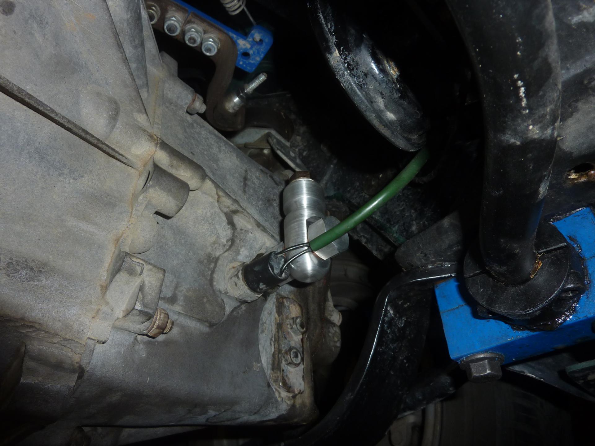

Kad vec menjam i ulje u menjacu koje nisam menjao kad sam kupio auto, odlucio sam i da ubacim jedan adapter cepa za ulivanje ulja u menjac, sto mi omogucilo da sipam 0.2l vise ulja u menjac sto se u praksi pokazalo da daje mnogo tisi i lepsi rad menjaca, uz novo ulje menjac sada radi mnogo glatkije:

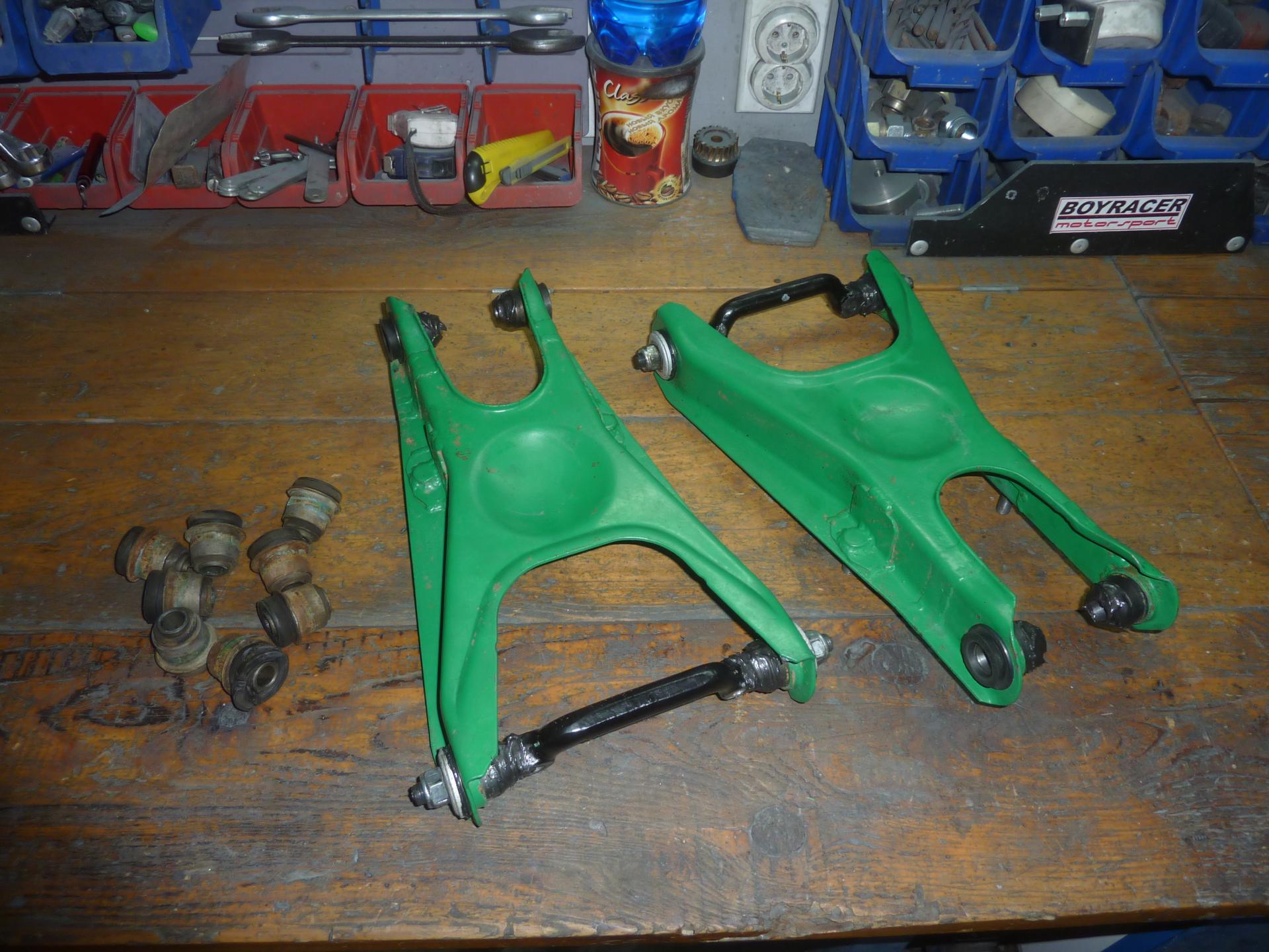

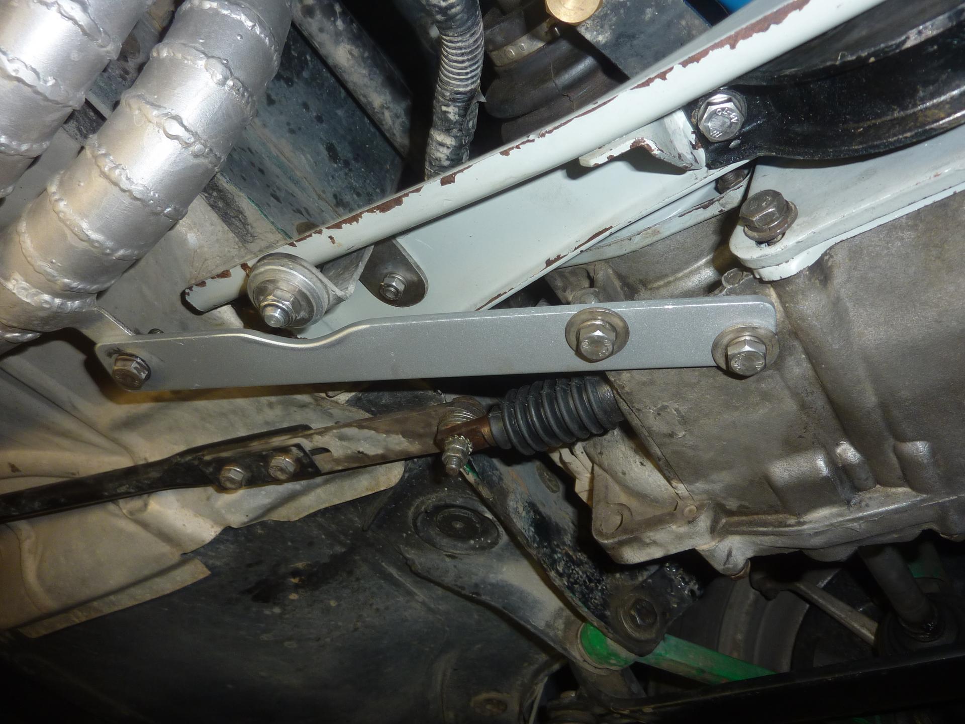

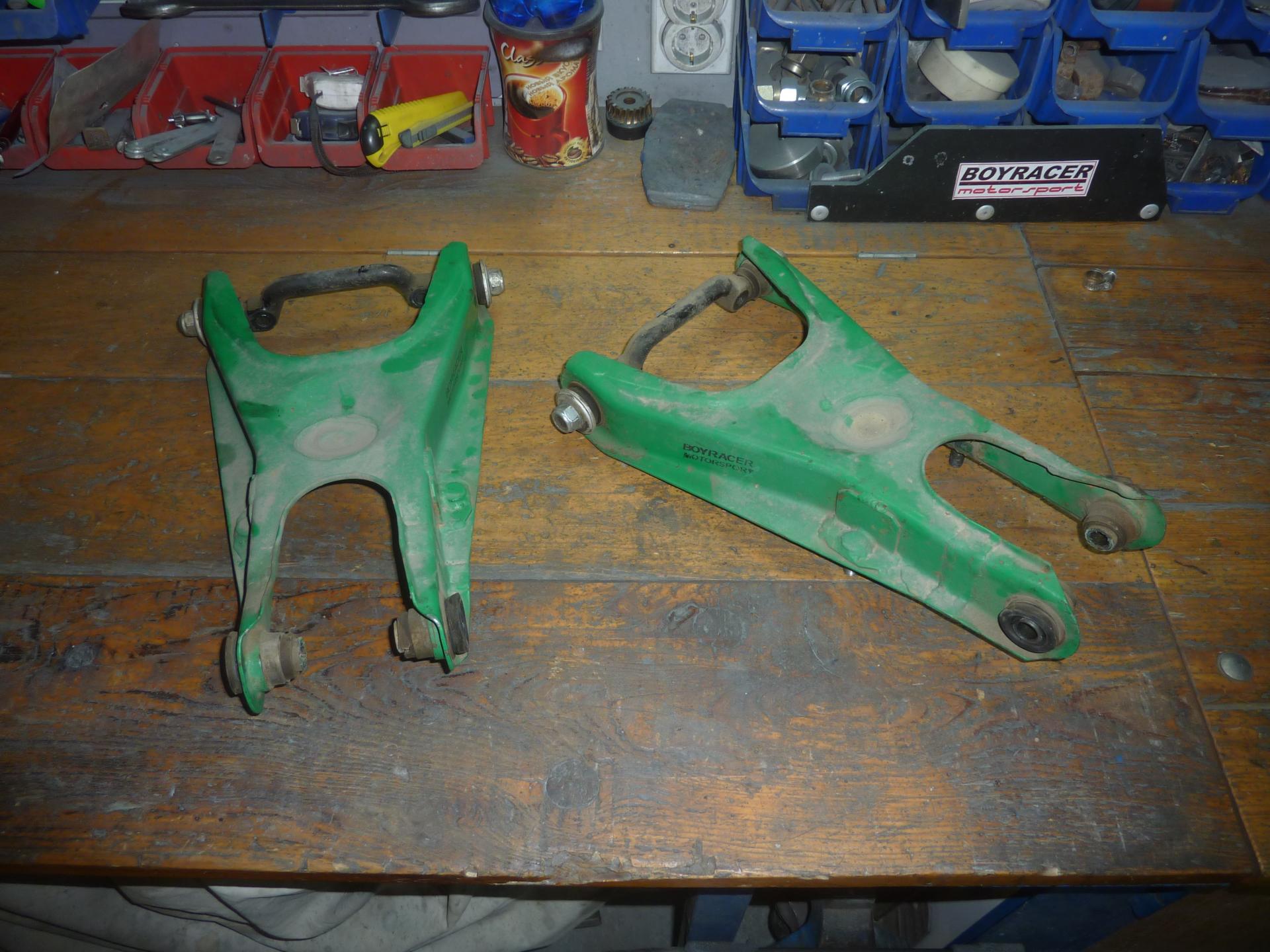

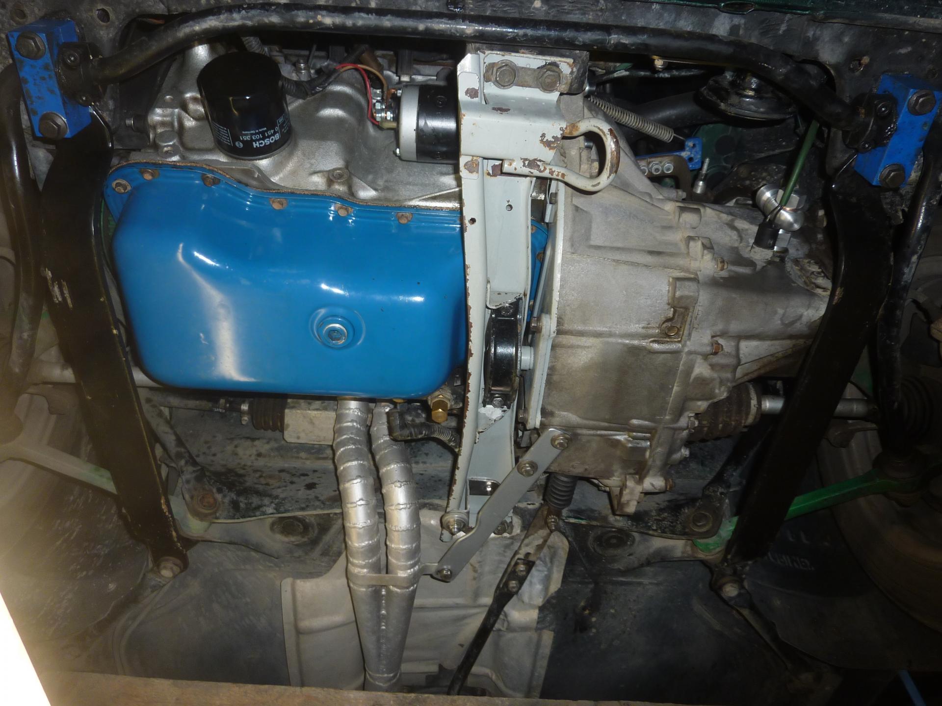

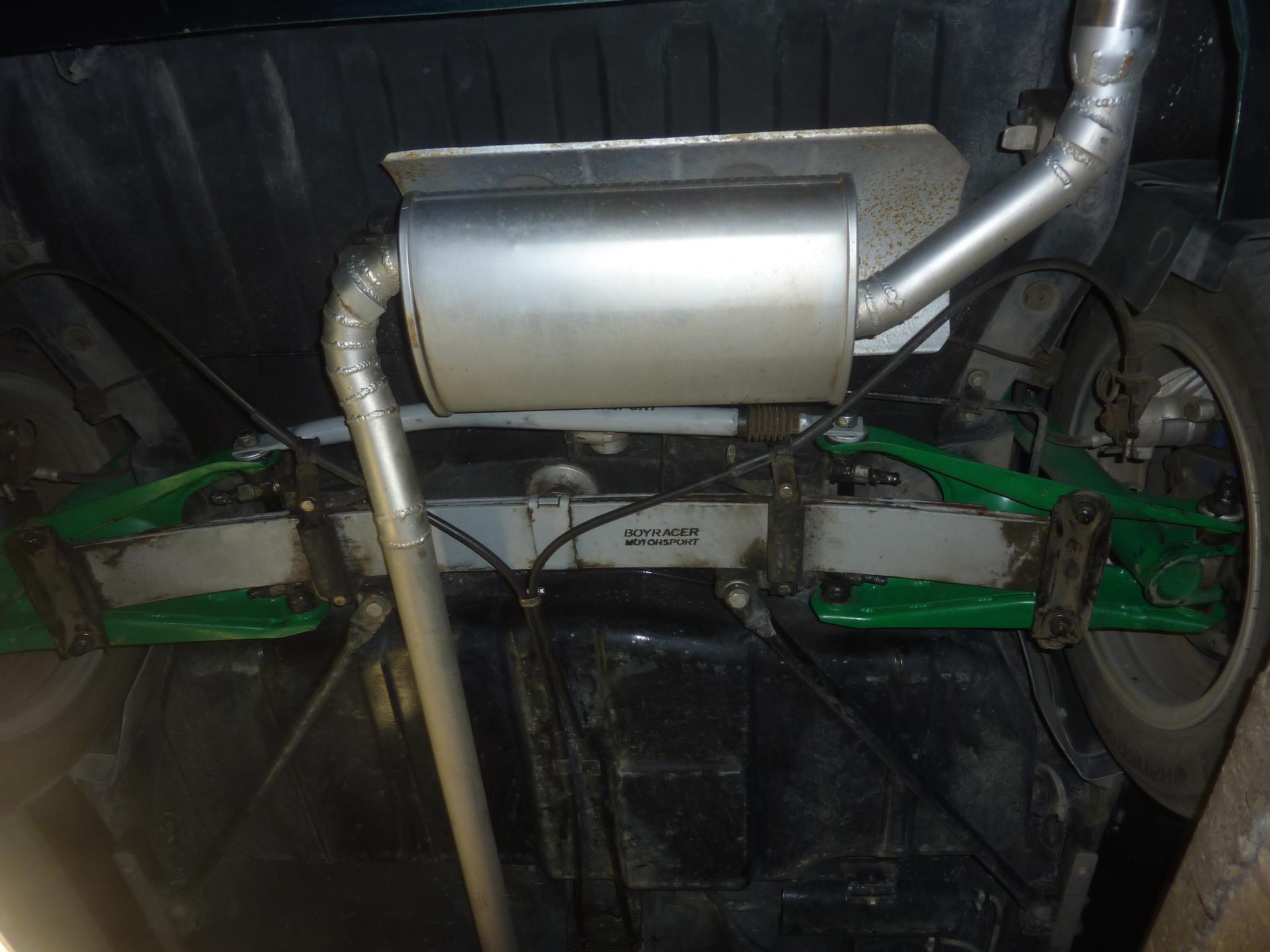

Trenutno sto imamo dostupne silen blokove za Zastavu od domacih proizvodjaca, pokazalo se da u praksi izdrze 2 do 5 godina koriscenja i jednostavno se raspadne guma od starosti. Nabavljene neke Fiat iz Poljske, pa se nadam da ce potrajati duze jer u suprotnom dobice poliuretan:
P1140915.thumb.JPG.a189dd78f798a3c6d79dffc4d3eb6c08.JPGP1140916.thumb.JPG.4780bba3cc19fee97e2ec50362c8d339.JPGP1140918.thumb.JPG.16783d6a7aa04494f22d6b543b5e4f57.JPGP1140919.thumb.JPG.4d208a79e842972a0775fd097a2537be.JPG

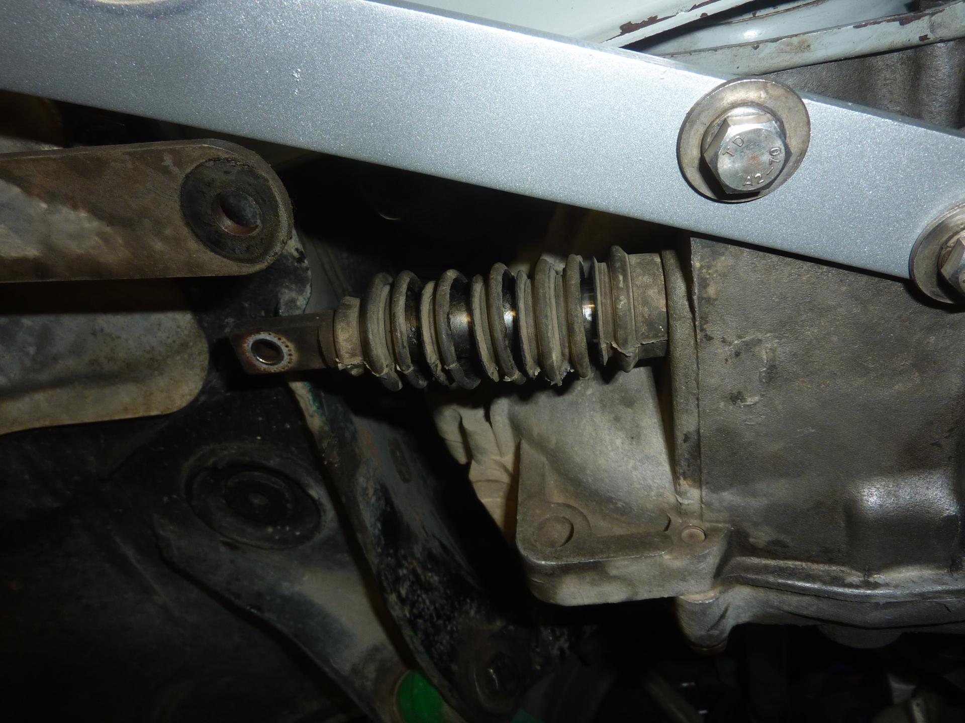

Na kraju uz sve ovo, primetio sam i da je manzetna biraca isto dotrajala (ne cudi jer je od istih proizvodjaca kao i silen blokovi), pa zamenjena i ona, takodje primetio sam da nosac auspuha kaci ponekad o nosac suspleha pa je i on blago modifikovan da se to izbegne:
P1140921.thumb.JPG.4eb9c3ac1a5375ea70263f63ed95de08.JPGP1140923.thumb.JPG.82c8f360df8fb55073b706e46797b3dc.JPGP1140925.thumb.JPG.acb19643673db612c9dfa0af33092222.JPG
Hvala, ja sam mislio da izgleda bas neuredno jer ove godine nisam stigao da ga oribam kao obicno :lol:
Zeleni je nazalost pomalo takav jer sve sto sam slusao druge se pokazalo kao greska i bolje da sam uradio po svom odmah u startu kad sam ostalo radio. Mada oba auta su imali neke svoje malericne stvari koje nisu specificne za auto, ali se kod mene stalno ponavljaju makar koliko da menjam pristup u resavanju problema. Tipa oba su imala problem sa cupanjem navoja na anlaseru ili probleme sa remontovanim alternatorima dok ih nisam bacio u smece i kupio nove :D  Ili sa kocnicama da stavim sve novo i da ne radi kako bi trebalo dok ja ne nabudzim sve na svoju kombinaciju. Ali zato i volim Yuga, jer ako nista barem je jednostavan, sa stranim vozilima imam ista isksutva sa malericnim problemima, ali su mnogo komplikovaniji za resavanje.
Kad je pukao klip ja nisam cuo par sekundi da zveci i kad sam pustio gas onda je zbog vakuma usisao komadice u usisnu granu sto je onda kroz par sekindi unistilo izdivne ventile na sva cetiri cilindra tako da u roku od 10s je bilo samo malo klepetanja i onda se smirilo i poceo da radi ponekad na 2, ponekad na 3 klipa i posle 2km kad sam stigao kuci kad sam ga pustio da padne na ler se samo ugasio i to je to. Mada mislim da je klip napukao i ranije jer mi se cinilo da motor ide nesto slabije nego sto je isao kad sam krenuo da ga vozim, ali prvobitno sam to pripisivao relativno visokoj temperaturi i jakom vetru. Mislim da se komad odvojio kad sam ga nagazio do kraja. Mada mislim da je neko ostecenje na klipu postojalo od kad je sklopljen motor, jer je taj cilindar oduvek imao nizu kompresiju u odnosu na ostala 3.
Ako sam rastavio :lol: Motor je stradao iz kombinacije loseg kvaliteta klipova, traljavog rada masinske radionice i mog verovanja u masinsku radionicu da im prepustim deo radova jer imaju vise iskustva umesto da sam samostalno to uradio. Ali vise o tome kad dodje vreme ;)

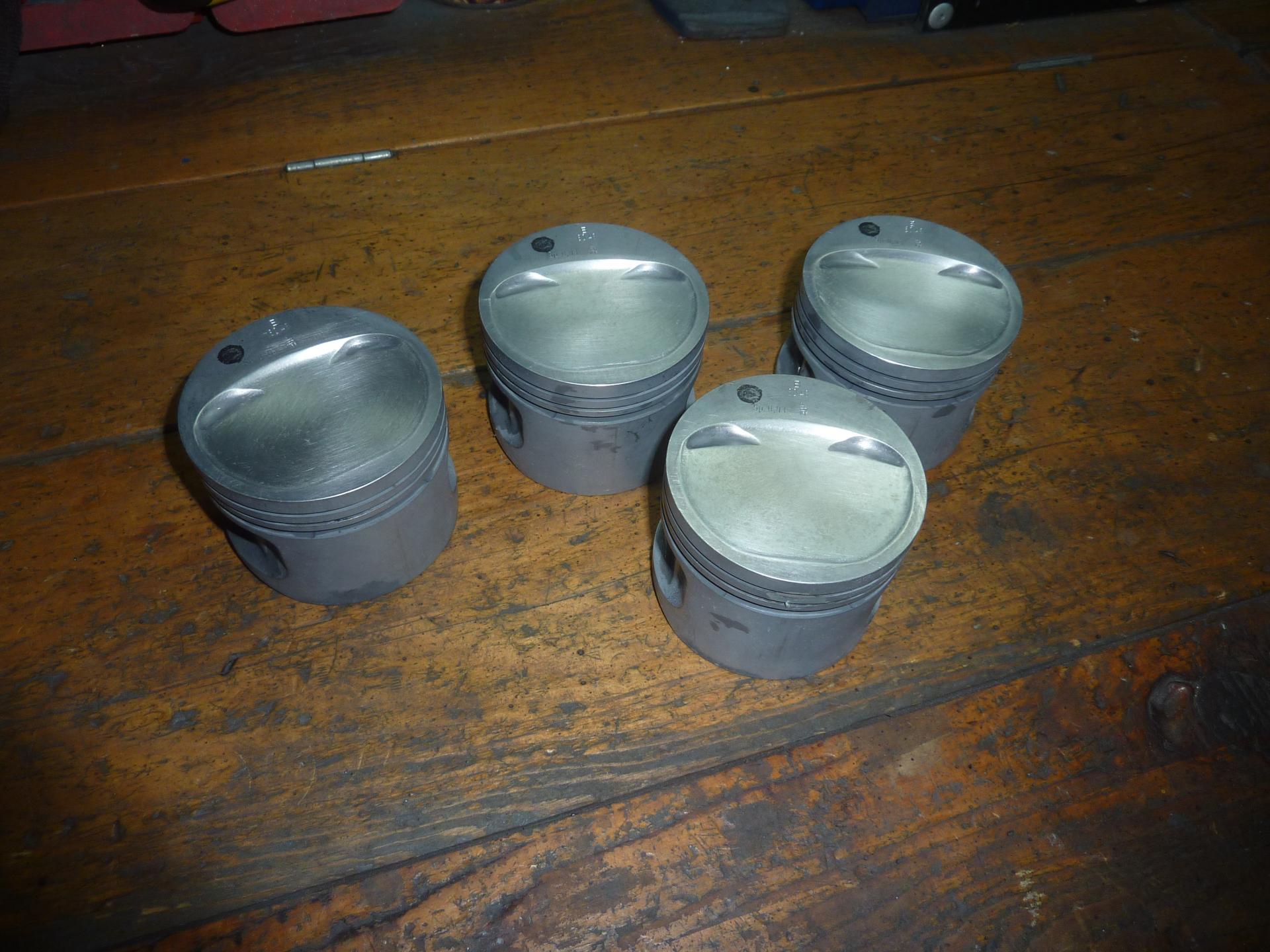

Problem je ispao do kvaliteta rada mansinske radionice i kvaliteta klipova. Klip koji je ribao, je ribao jer je nekoliko stotih veci od ostala tri (proguta usustini toleranciju klip-blok), da je masinska premerila mogla je ili hon da prilagodi tome ili da nazove i kaze ej klip je van tolerancije, uzmi drugi (mada je i moja greska jer sam nekako i ja propustio u merenju kad sam ih kupio, mada ja nisam mnogo vremena posvetio tome jer mi nije bio neki bitniji faktor), pogotovo sto je blok bio vracen posle par km voznje na ponovnu obradu gde je utvrdjeno ribanje prvi put (rastavljanje i sastavljanje je radila masinska), mada onda su ribala sva cetiri klipa tako da u startu nisu dobro uradili busenje, a klip koji je pukao mozda bi preziveo duze vremeda mu ja nisam modifikovao celo, ali ocigledno je i/ili loseg kvaliteta jer se deformisao ili ono sto ja u nekoj meri verujem da je masinskoj taj klip ispao ili su ga ostetili dok su ga pridrzavali u stegi i slicno pri sklapanju klipnjaca ili nesto slicno zbog problema sa losom kompresijom na tom cilindru od starta. Jer mereci karike, nisam mogao da utvrdim odstupanje u zazorima da opravdam manju kompresiju, a glava je bila proverena i nema znakova koji bi ukazalo da ventili nisu dihtovali. Plus je bolcna bila blokirana u klipu da sam je jedva izbio napolje i nema nekih ociglednih naznaka da je to doslo nakon pucanja klipa, mada ajde postoji neka sansa. Plus su lezajevi radilice/klipnjaca unisteni kolicinom opiljaka ostavljenih od strane masinske radionice i to sam siguran da je njihova greska jer na dva lezaja sam nasao ocigledne tragove da je postojala kontaminacija koja se utisnula u lezajeve pri sklapanju i onda da odatle pocinju ogrebotine kada se radilica krenula okretati, takodje i filter ulja je pun krupnijih metalnih opiljaka koji 100% nisu mogli da dodju iz dela motora koje sam ja pripremao i ugradjivao. Naravno moja greska je sto sam im ostavio da oni sklapaju blok jer sam smatrao da je bolje da uradi neko sa iskustvom nego ja. Takodje je utvrdjeno da radilica nije uradjena na prvu specijalu kako su rekli nego na drugu i da pri tome nisu je dobro obradili. Glavu nakon meseci natezanja kako da se uradi na kraju je uradila druga masinska radionica, tj ona koja mi i sada ponovo radi potrebne delove.

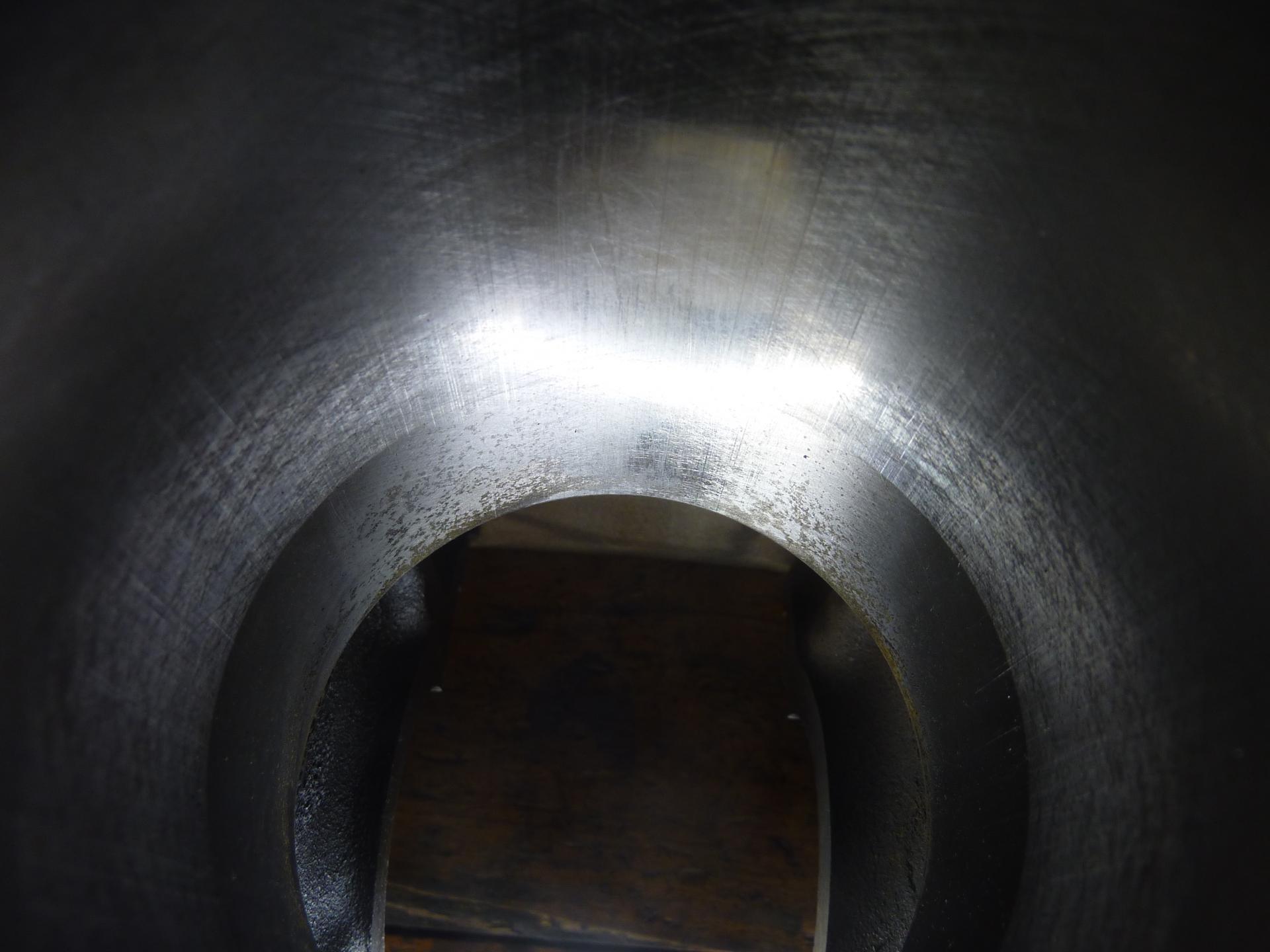

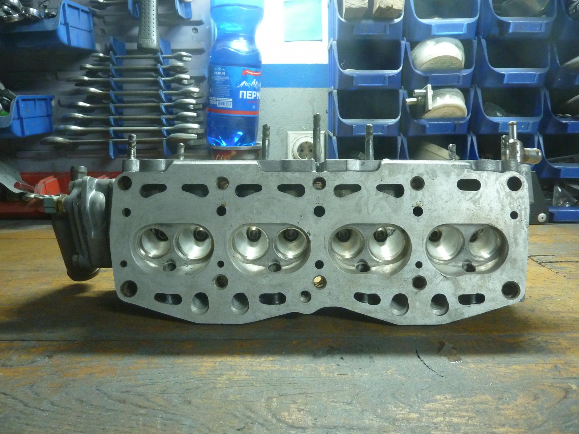

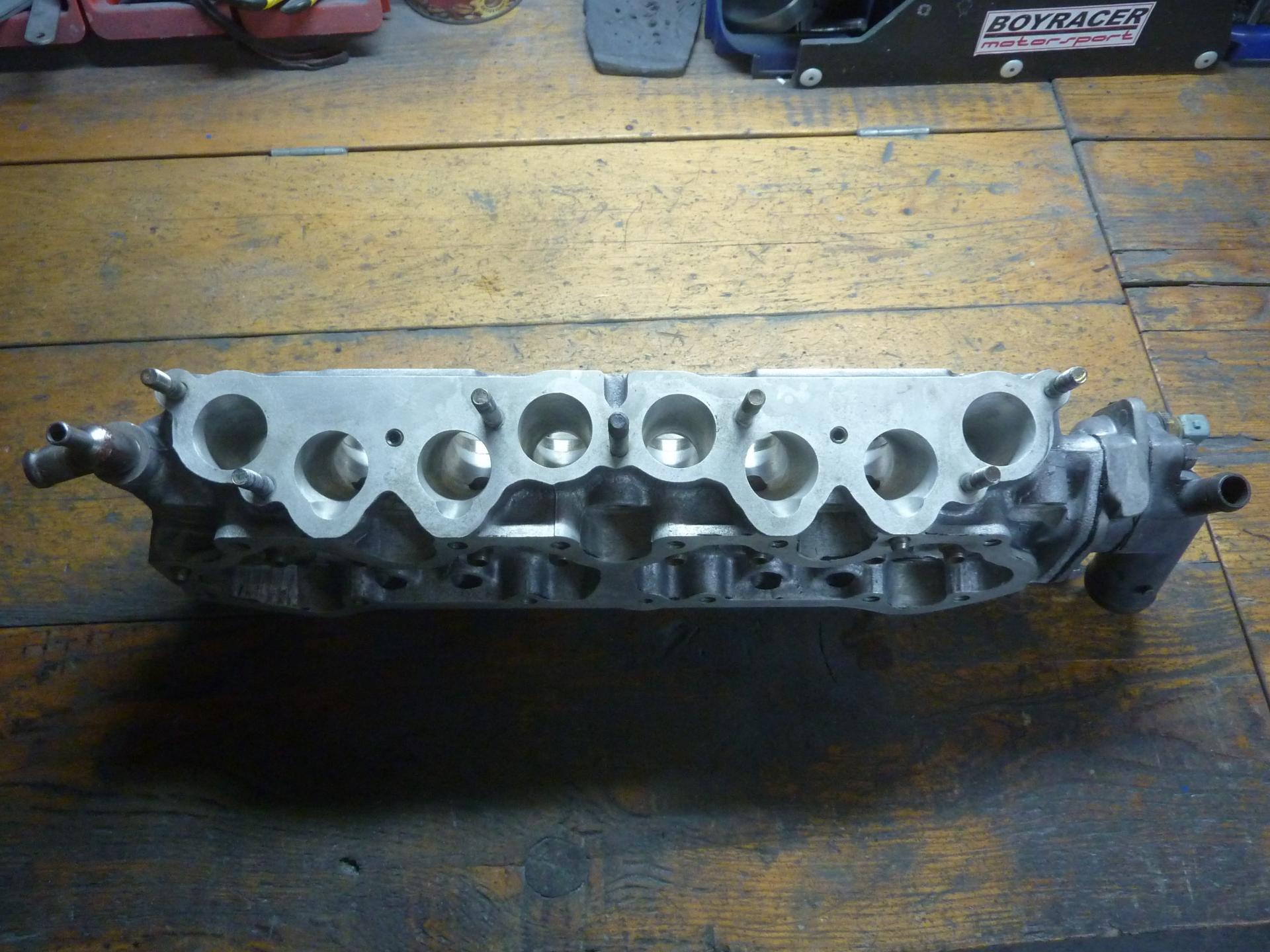

Evo da se javim malo sa napretkom oko ljubicastog Yuga sad kad sam napokon rasturio motor skroz i sve premerio.
Rastavljena glava, unisteno 5 ventila zbog aluminijuma koji je zavrsio u usisnoj grani, kupljeni novi ventili koji se trenutno olaksavaju, ne da bi bili laksi nego da bi povecao zapreminu komore radi ogranicavanja stepena kompresije, glava je poravnata i jos malo sam optimizovao kanale u glavi kada vec moram da ih procistim od istopljenog aluminijuma:
P1140867.thumb.JPG.a27b50d09ec92c2a03712cdba8243dea.JPGP1140871.thumb.JPG.cf4b3e7a9f233165bc32cc51b90e3107.JPG

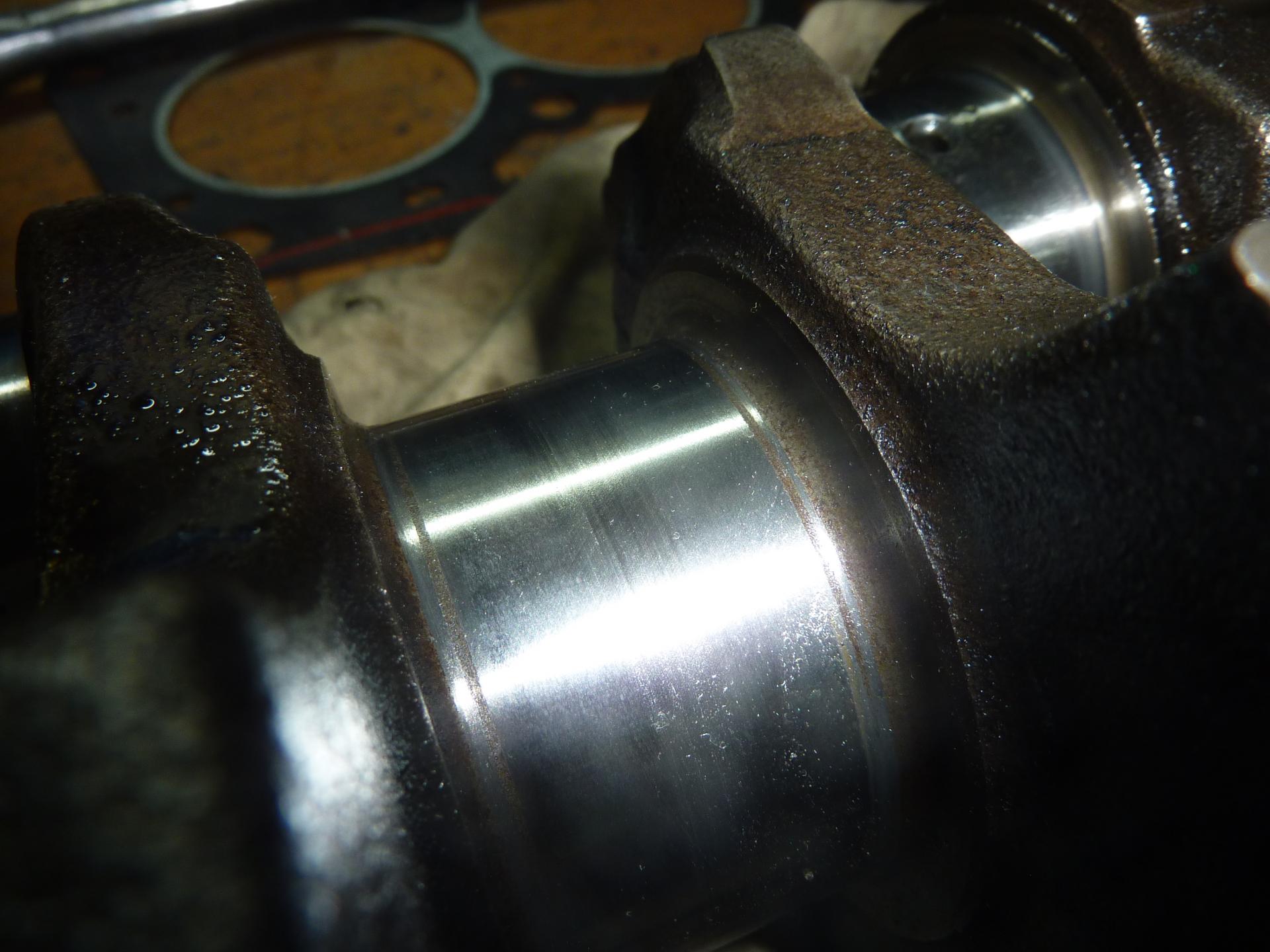

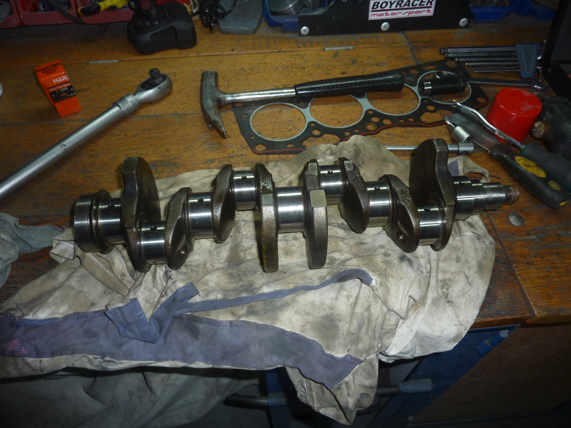

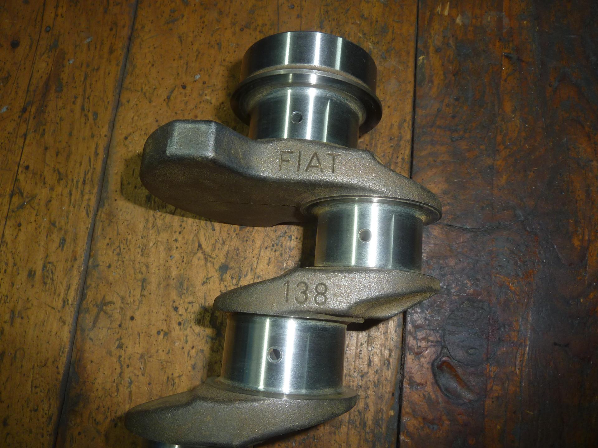

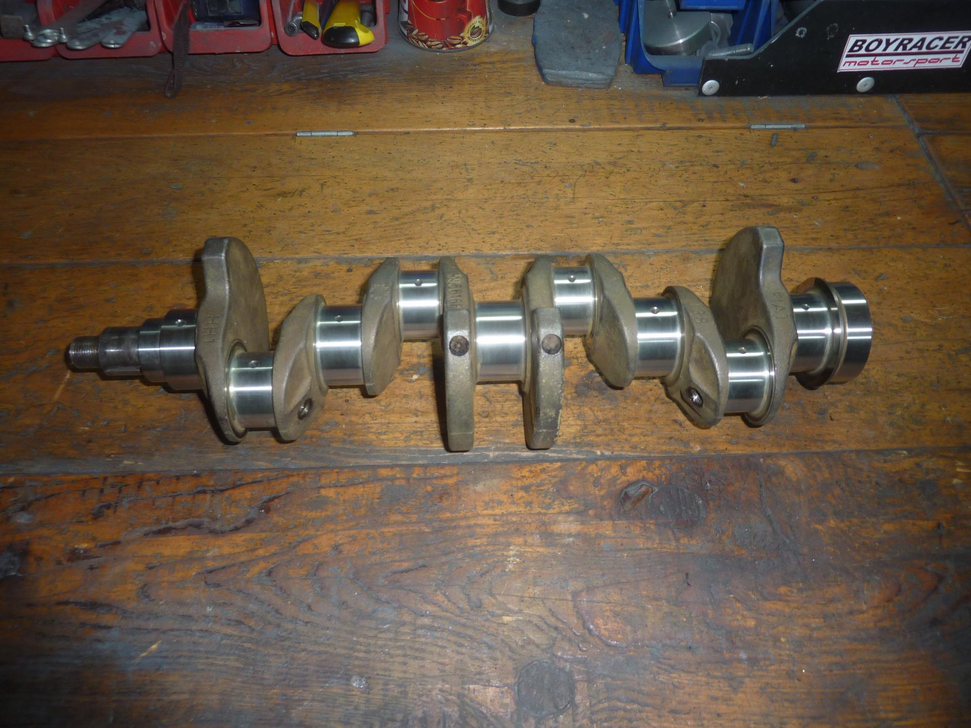

Izvadjena radilica i morala je da ode na obradu na trecu specijalu jer naravno da su je nakrivo obradili (i na vecu specijalu nego sto su rekli), tako da lezista za lezajeve nisu bila uopste cilindricna kako treba. Pa je to prepoliralo vecinu lezajeva na jednoj strani plus nisu ocistili blok i radilicu od metalnih opiljaka sto ja nisam mogao da operem kad je blok vec sastavljen, tako da su lezajevi i radilica bili izgrebani na sve strane, u losijem stanju su nakon 1000km nego moja originalna radilica i lezajevi posle 100.000+km. Posle obrade detaljno oprana i proverena, nisam jedino jos proverio da li su je vratili na 63.9mm koliko je originalno ili su je ostavili na 64mm:
P1140954.thumb.JPG.6b1620a755c00bb7c4eca963462cc251.JPGP1140955.thumb.JPG.8e2d0ee5412aaad4f2ac1df82ba4b2ed.JPGP1150010.thumb.JPG.c15c8eceab2df406ab5fdff3ea9403eb.JPGP1150012.thumb.JPG.5cd1d0d1a986e1e3c93ce141ea1b32f6.JPG

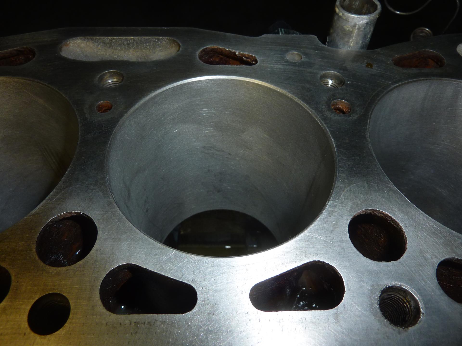

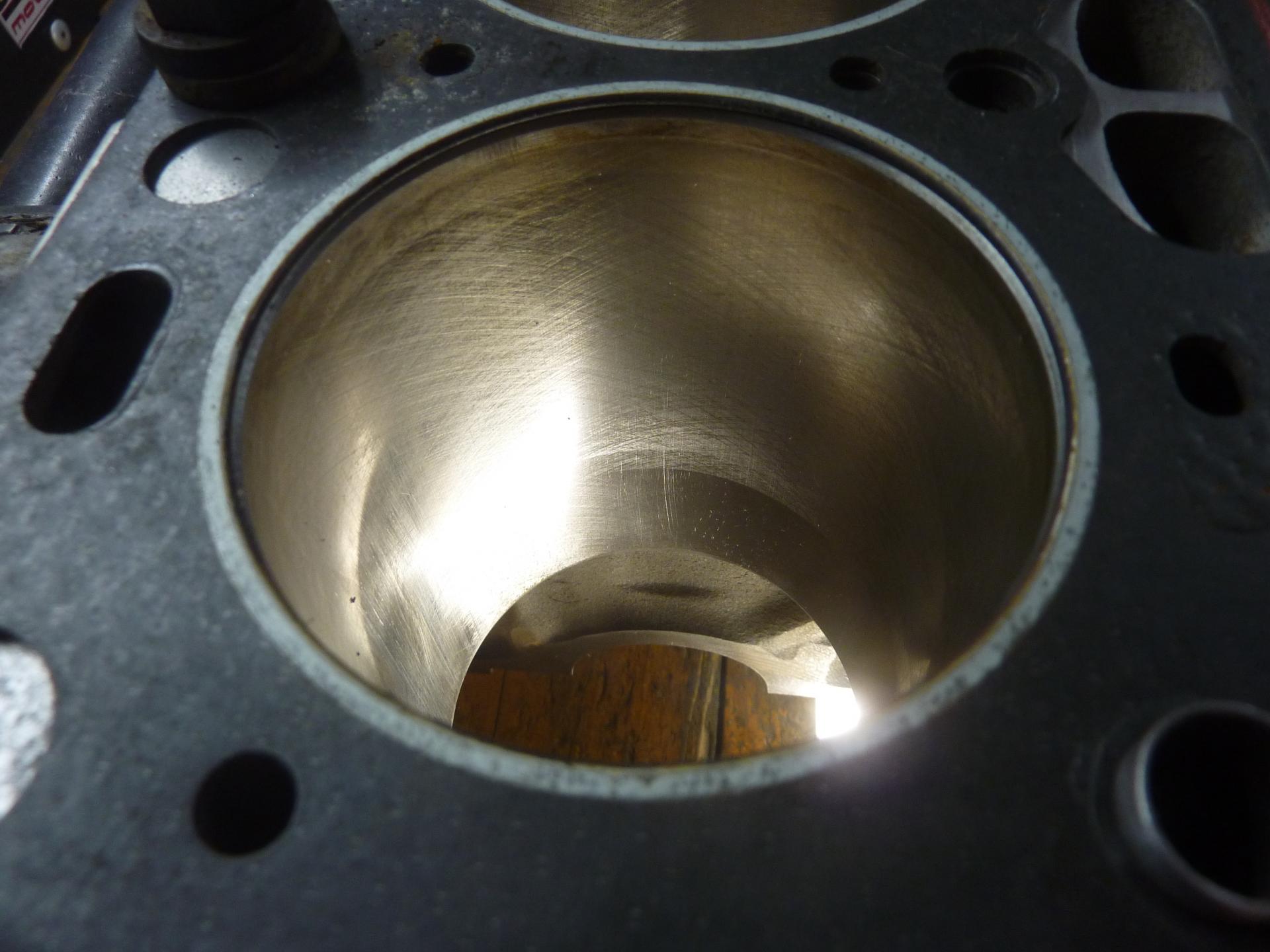

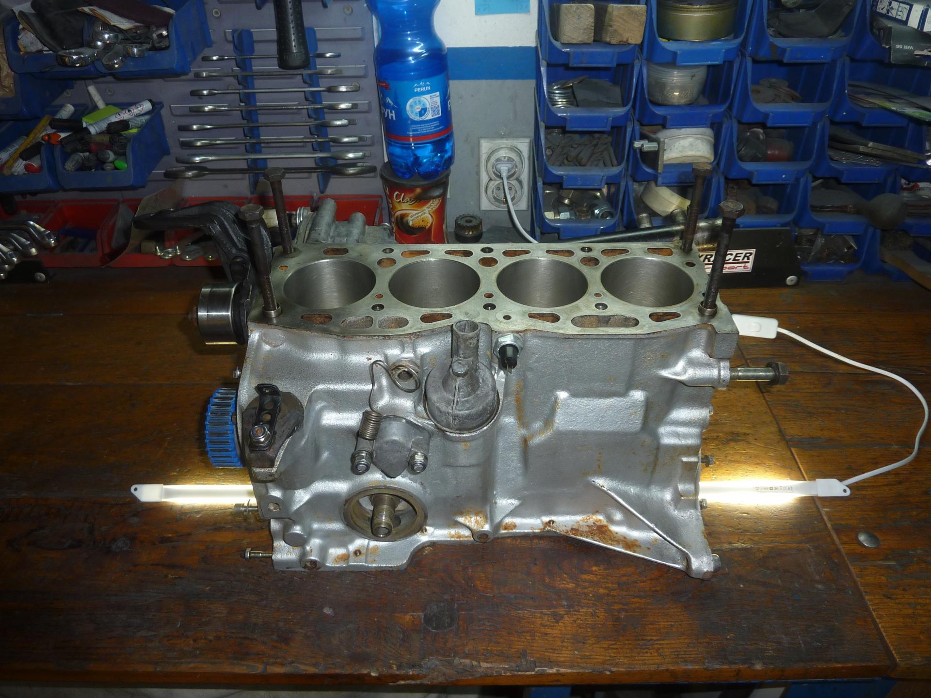

Covek bi mislio da je obrada radilice komicna, e pa obrada bloka je jos veca komedija. Busen je sa 80 na 80.5mm, dva puta honovan i oba puta su odlucili da honuju samo 2/3 cilindra po visini... Tako da iako su karike isle po honovanom delu, suknja klipova je isla nize od toga i sta se desava, pa desava se da klipovi zaglavljuju na dnu bloka. Do te mere da sam treci klip morao da cekicam da ga odglavim kad odsrafio klipnjacu od radilice. Prvobitno sam sumnjao na to da je klip ostecen jer je nekome ispao, ali sad po svemu sudeci mislim da je zaglavljivao na dnu cilindra u toj meri da se deformisao klip sto je dovelo do blokiranja bolcne u klipu i posle toga i do totalnog stradanja klipa. Razlog za cetvrti klip sto konstantno riba je jer je malo vece dimenzije nego ostali, nesto sto ja prvobitno nisam primetio nazalost. Pretpostavljam da on nije pukao jer je strugao celom duzinom pa se brze istrosio i napravio sebi zazor, mada mozda postoje i tolerancije u busenju jer treci klip je bio najtesniji, pa prvi negde na pola puta, a drugi i cetvrti su bili najsiri na dnu cilindra i skoro i da nije blokirao klip (kad sam probao drugi klip u svim cilindrima). Posto ne mogu da nadjem specijalu, odlucio sam da ostanem na istoj dimenziji klipa uz rucno honovanje (nije savrseno ali nece nikad ni biti bez busenja) i sa zazorom karike koji ce biti 0.65-0.70mm umesto fabricki preporucenih 0.30-0.50mm, mada jos uvek gledam da li mogu negde da pronadjem karike od specijale kako bih podesio malo tesnije zazore:
P1150053.thumb.JPG.0f88b325890ab542cdf6fbb85f6d5bf5.JPGP1150029.thumb.JPG.b325e7cd9ecdfe0cdb136baeb6c22159.JPGP1150031.thumb.JPG.22fa431251cb71ce14cd4a46fde72b92.JPGP1150047.thumb.JPG.13173a0a0f2274a8794a4ee99161413c.JPGP1150042.thumb.JPG.1b02e06d38c2ef26c663b72f843d131e.JPGP1150043.thumb.JPG.ad1e26492c6135be2f515464930d8845.JPGP1150044.thumb.JPG.27a9bd704dbd862f9aa67bf24a84b7e3.JPG
Kao sto sam spomenuo, kupio sam nove klipove u istoj meri, ovaj put umesto Borgo Nova, uzeo sam Kolbenschmidt koje sam proverio da jesu na istim dimenzijama. Ovaj put cu da promenim recept pri sklapanju motora pa ce ici 1mm krace klipnjace, takodje cu ostaviti i klipove da vire 0.5mm van bloka sto znaci da umesto prethodnih 2.5mm koliko je skinuto sa cela, ovaj put ce biti 1mm skinuto da uvecamo sanse da ne pukne ponovo klip iako sam prilicno siguran da to nije uzrok. Posto ce virenje klipova da poveca stepen kompresije, odlucio sam da rapav odlivak na upustenom celu klipa ispoliram, taman malo da skinem materijala i da smanjim mesta za garavljenje i detonacije, pa ostaje sledece da se naprave veci useci za ventile zbog sportske bregaste i da se na kraju obriju za taj 1mm kako bi stali sa vecim hodom radilice:
P1140963.thumb.JPG.563700cf70e62534599e3e808fb883fb.JPGP1140983.thumb.JPG.f7f8c23dad966c21f1715feb48c62a02.JPGP1140992.thumb.JPG.e2d2b7d7b257402b2b8963d1532ce7f2.JPG

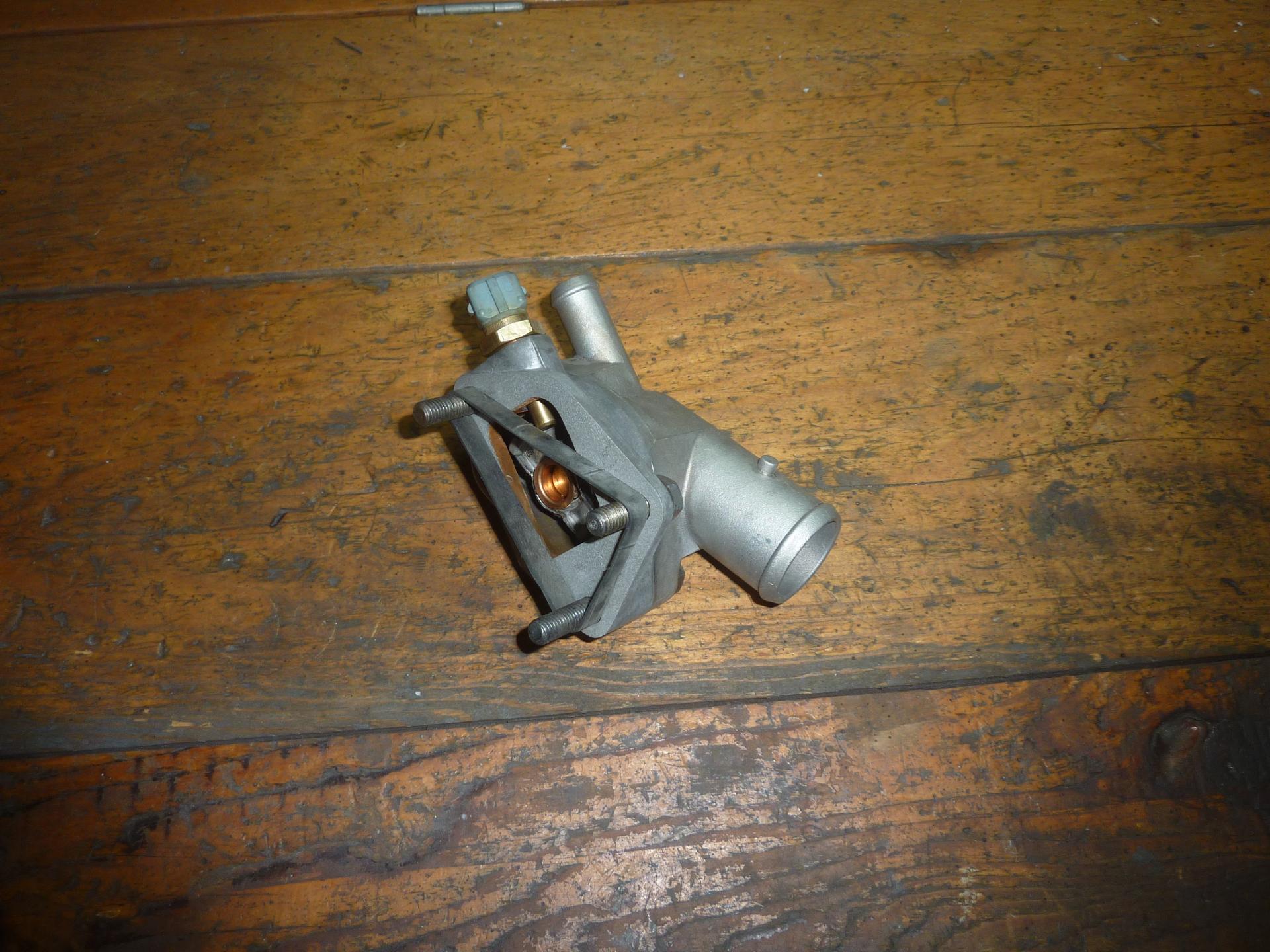

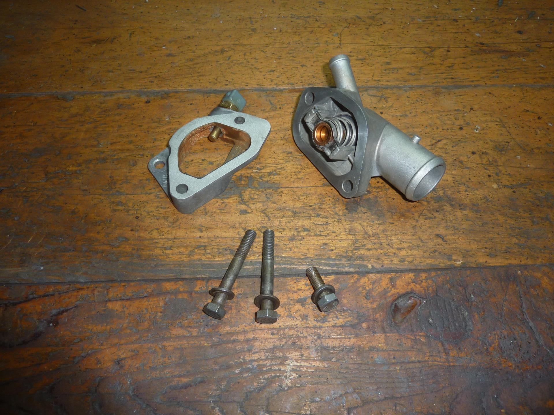

Iako nisam imao problem sa pregrevanjem motora, nazalost imao sam jedan peh sa originalnim termostatom koji me sluzio 24 godine, pa sam odlucio da cu ugraditi moj prototip, a da ne bih ponovo busio kuciste za senzor rashladne tecnosti, izbusio sam medjuplocu na termostatu isto kao i na zelenom Yugu. Uspeo sam i da saniram njegov originalni, cisto za rezervu ako treba da ga vratim:
P1140966.thumb.JPG.b77a6b20806192d73d152dc397ee96e7.JPGP1140967.thumb.JPG.71a68755b4674561d36386d739145fd5.JPG

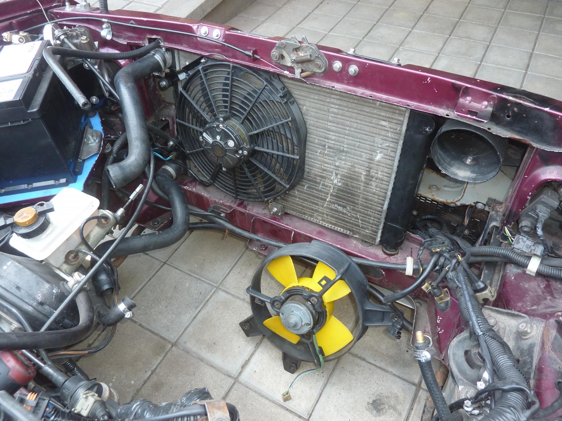

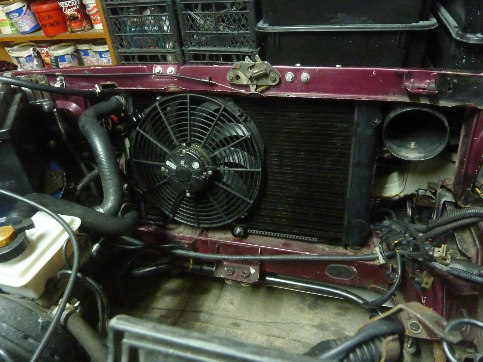

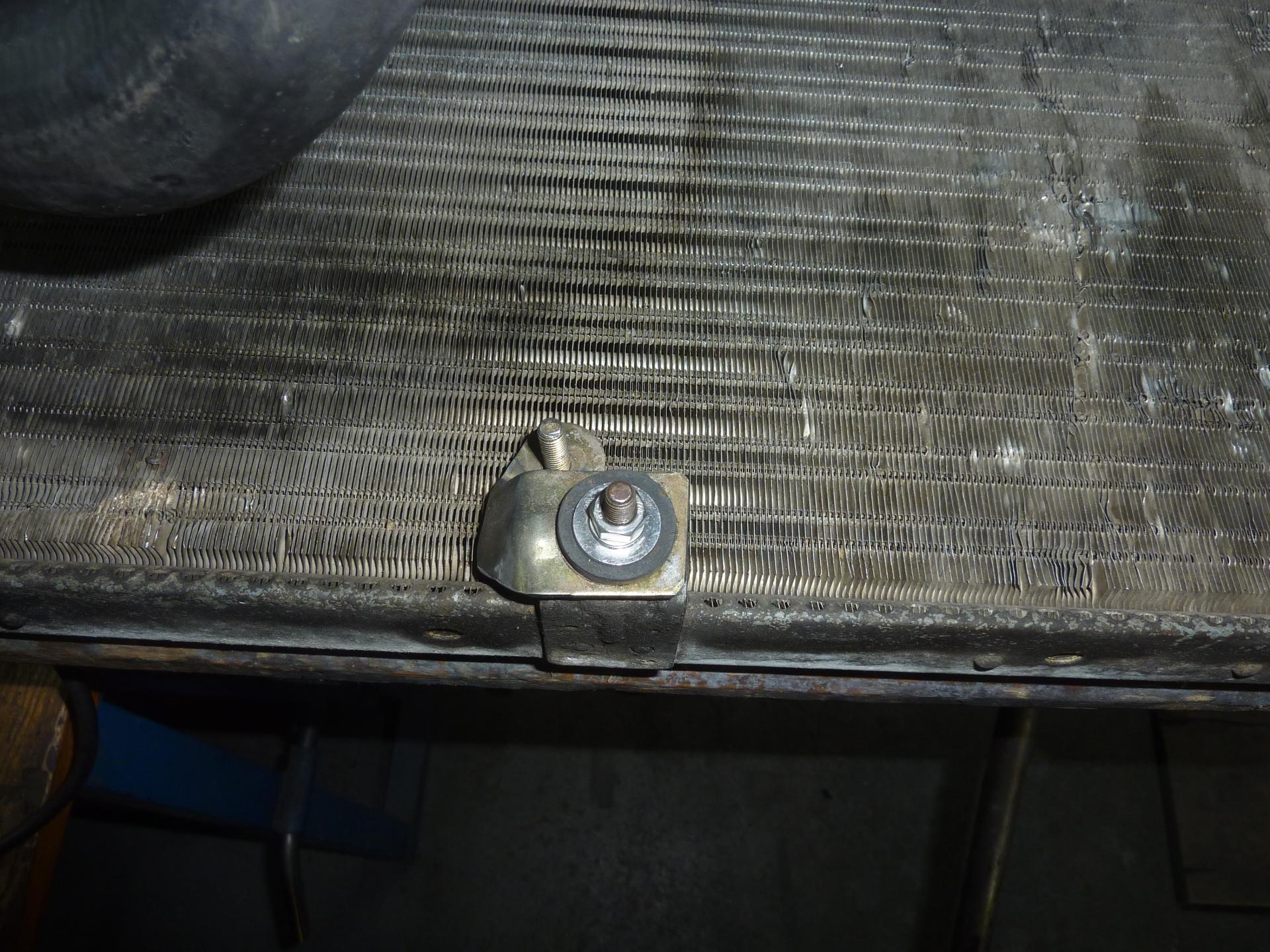

I odlucio sam se da unapredim ventilator hladnjaka, u pitanju je SPAL ventilator koji je u svetu jedan od poznatijih po kvalitetu, iako su dolazili na nekim novijim Zastavama, moji Yuguci ga nisu imali originalno. Iz tog razloga sam morao malo da modifikujem nosace za ventilator jer nije isto kacenje na hladnjacima iako su oni u ostalim detaljima isti, tako da barem sada mogu da biram jel hocu original ili unapredjen ventilator. Takodje ofarbao sam hladnjak u crno, cisto da izgleda malo urednije:
P1140976.thumb.JPG.1773313a5d7f5348b5b2b032c311c453.JPGP1140982.thumb.JPG.510def2d85ccd83acaff5dafde02f616.JPGP1150007.thumb.JPG.69bbe744dc12cdf9f4c2c84c83457c89.JPG
