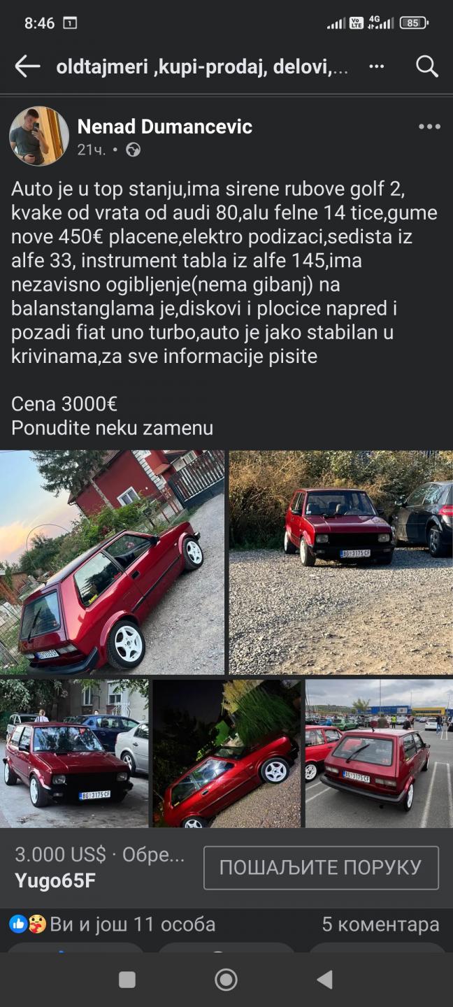

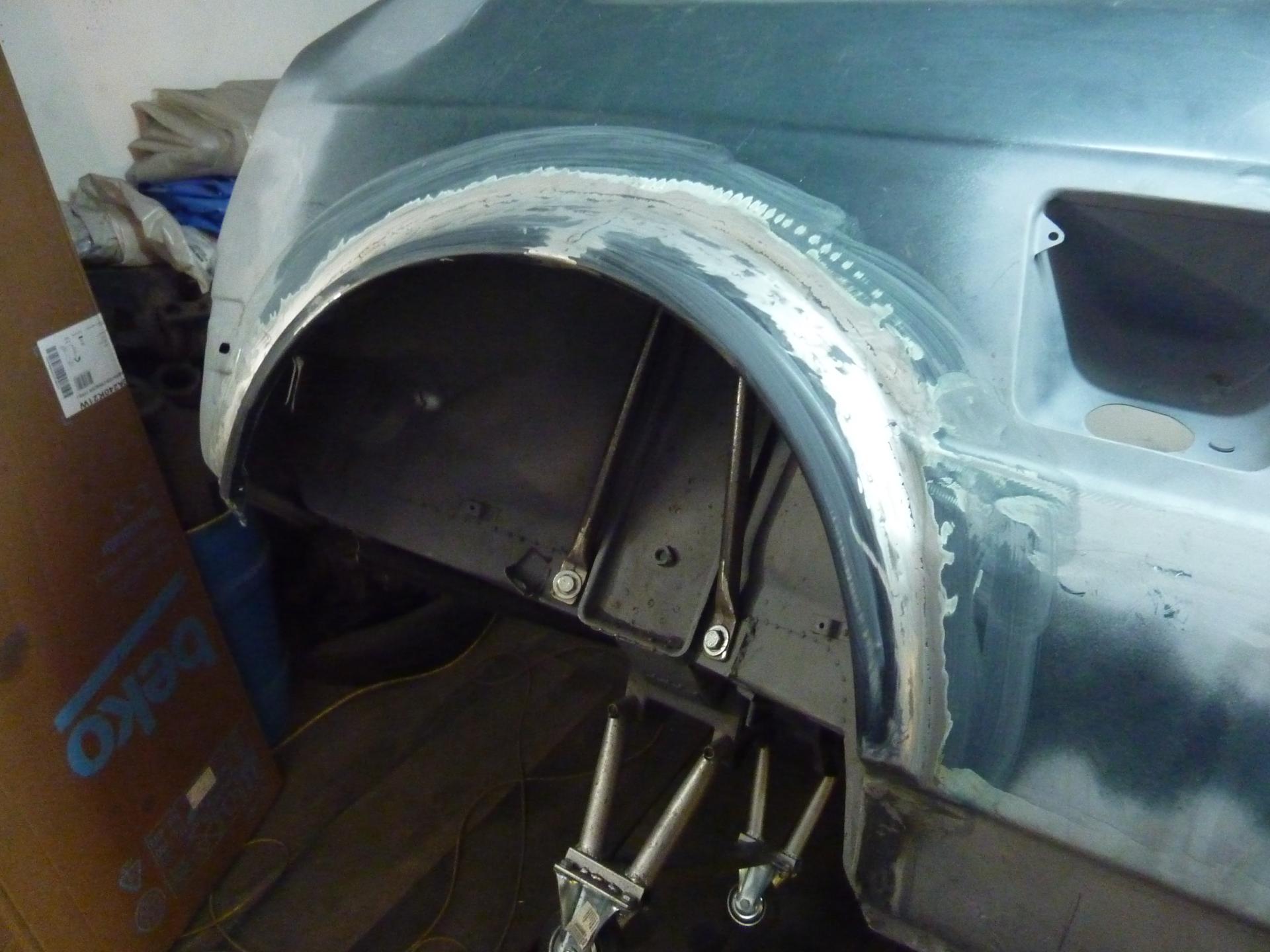

Cesto ga spominjemo u drustvu kako Yugu ne leze Golfovi rubovi ako se ne skrate na velicinu otvora koju Yugo ima originalno :D Kod Golfa je na najvisem delu ravan, nije polukruzan u potpunosti kao kod Yuga. Ja uvek izbacim jedan deo na sredini ruba.
P1050384.thumb.JPG.6daa8f05defefdd3f607b95224b28860.JPGP1050584.thumb.JPG.6cfc76cf7d8a62ad5d478b04bbe1b841.JPGP1100475.thumb.JPG.6fc18516dd05fde526bc01dcb6a611d7.JPG
Usustini verovatno vredi para ako neko trazi bas te delove i da je limarijski ok (trebalo bi da jeste), ali meni licno nista od tih modifikacija nije po volji sem podizaca i zadnje balans stangle :D  I ajd te brave od Audija su lepo vizuelno resenje, nekad davno dok su Audiji bili cesci je to bilo popularna modifikacija (posto se mora seci deo vrata od Audija) mada je uvek rizik za tehnicki pregled :D  Mada mi uvek para usi kad vidim oglas i da ima nezavisno vesanje, svaki Yugo ima nezavisno vesanje bez obzira na to da li ima gibanj ili ne :lol: Cinjenica da 1 komponenta povezuje obe strane vesanja ne menja cinjenicu da ima dve nezavisne viljuske, a ne most ili torziju kao mnogi. Jer u suprotnom ne bi moglo da se tvrdi da je nezavisno ako balans stangla povezuje obe strane :D Da ga ja uzmem prvi dan bi letele sa auta te kocnice i zadnje gewinde :D

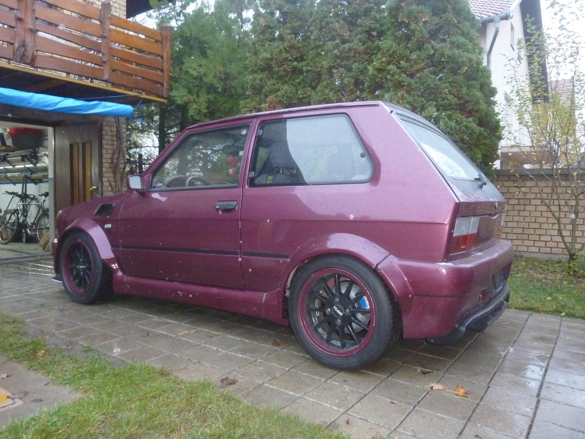

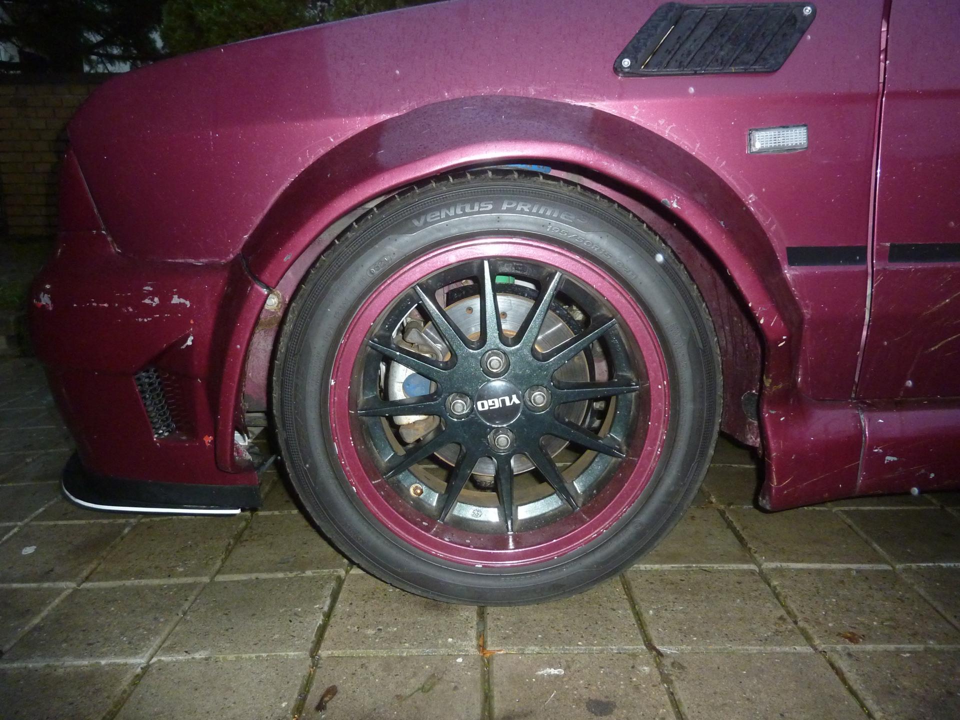

Ako ljubicasti nije sa jos vecim prednjim kocnicama sa sportskim plocicama, onda nece ni zeleni :D  Plus ce zeleni dobiti sadasnje zadnje kocnice od ljubicastog ;)  Umesto 240mm punog diska napred (sva sreca nisu imali 227mm) i 186mm dobosa kako su imali fabricki, zeleni ce sad imati 239 ventilirajuci napred i 240mm pun pozadi, a ljubicasti ce imati 257mm ventilirajuci napred i 251mm pun pozadi. Ljubicasti je sada i prosao ceo Fiatov spektar zadnjih disk kocnica, posto je prvo imao 227mm diskove, pa 240mm diskove i sad 251mm :D
Edited by YUgisa

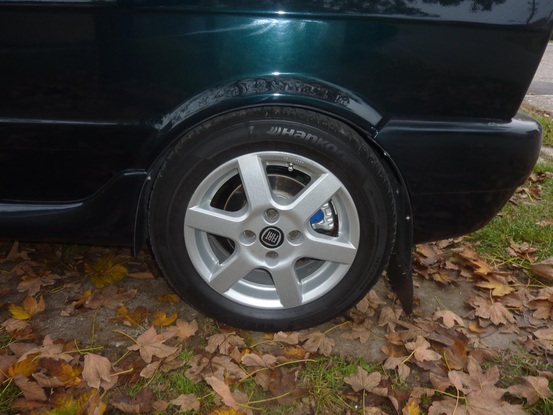

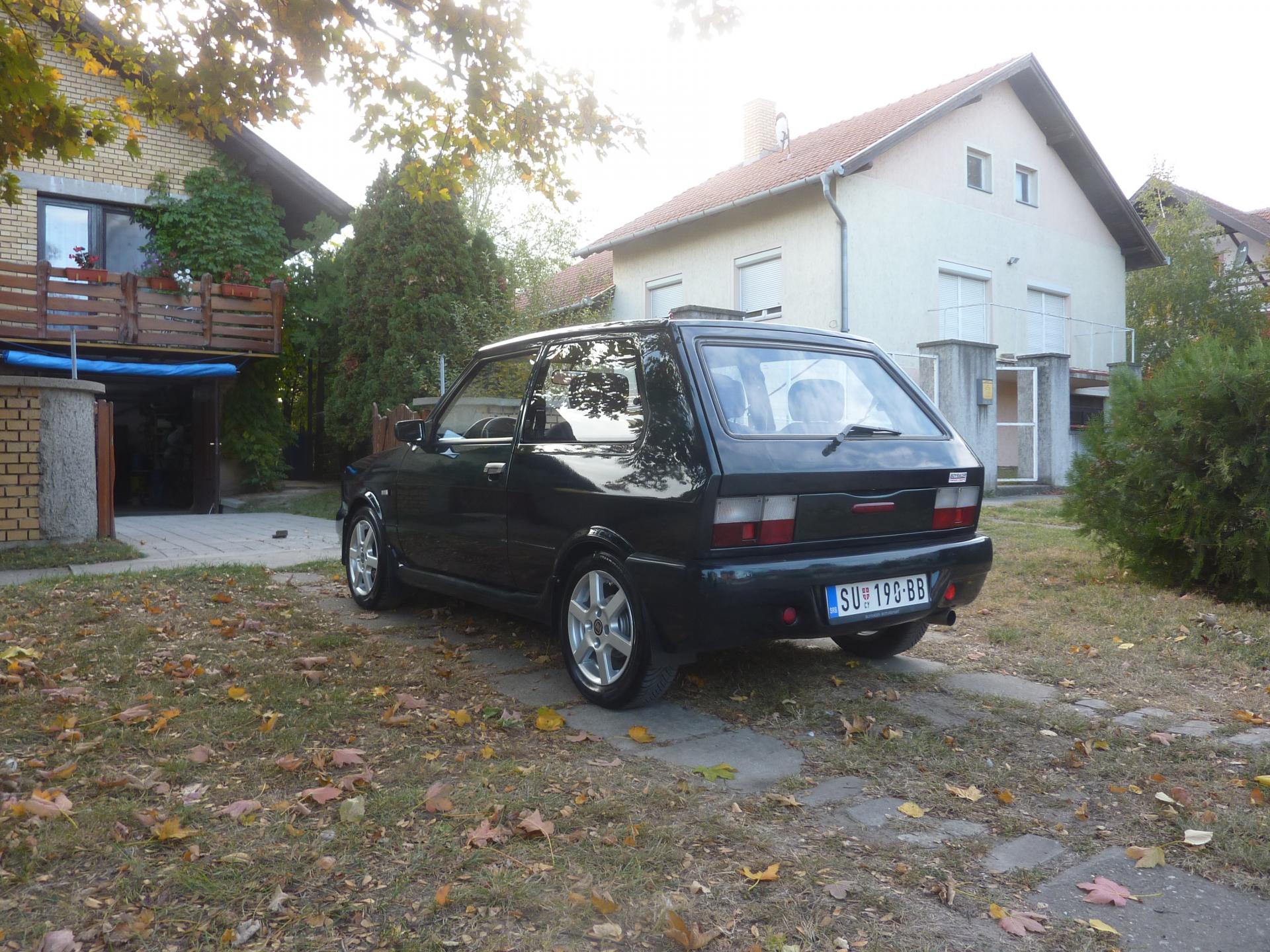

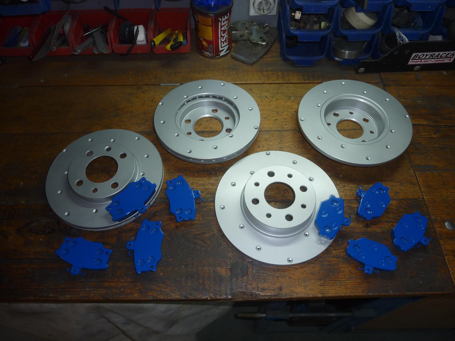

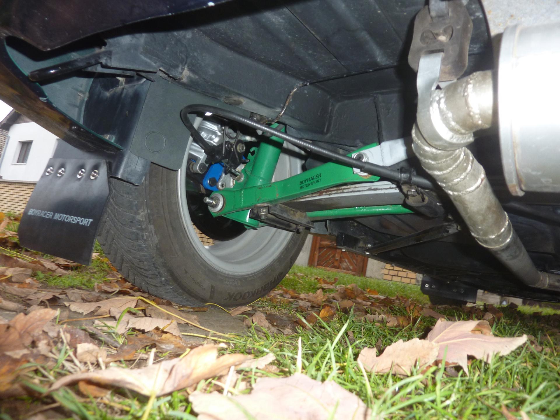

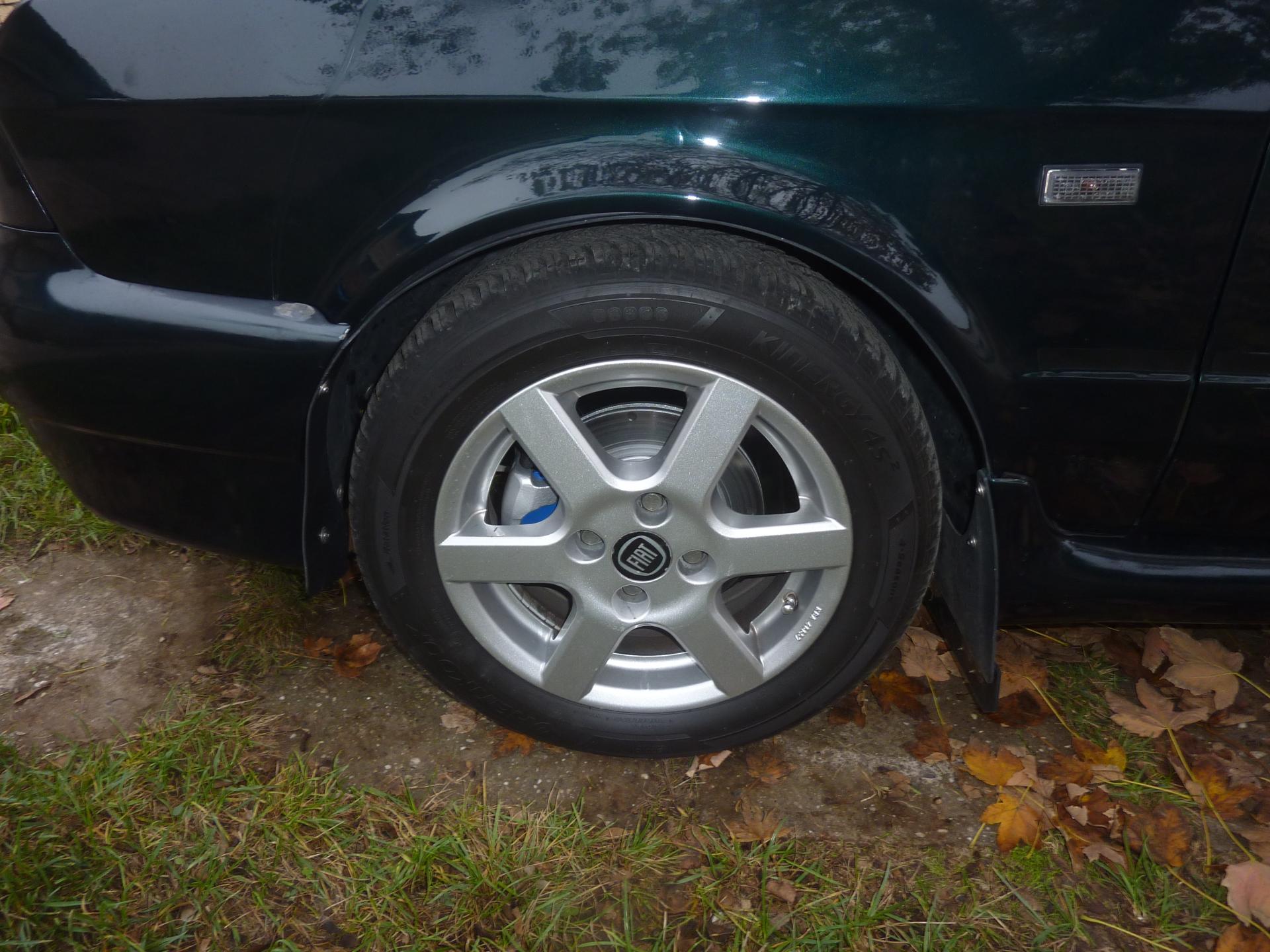

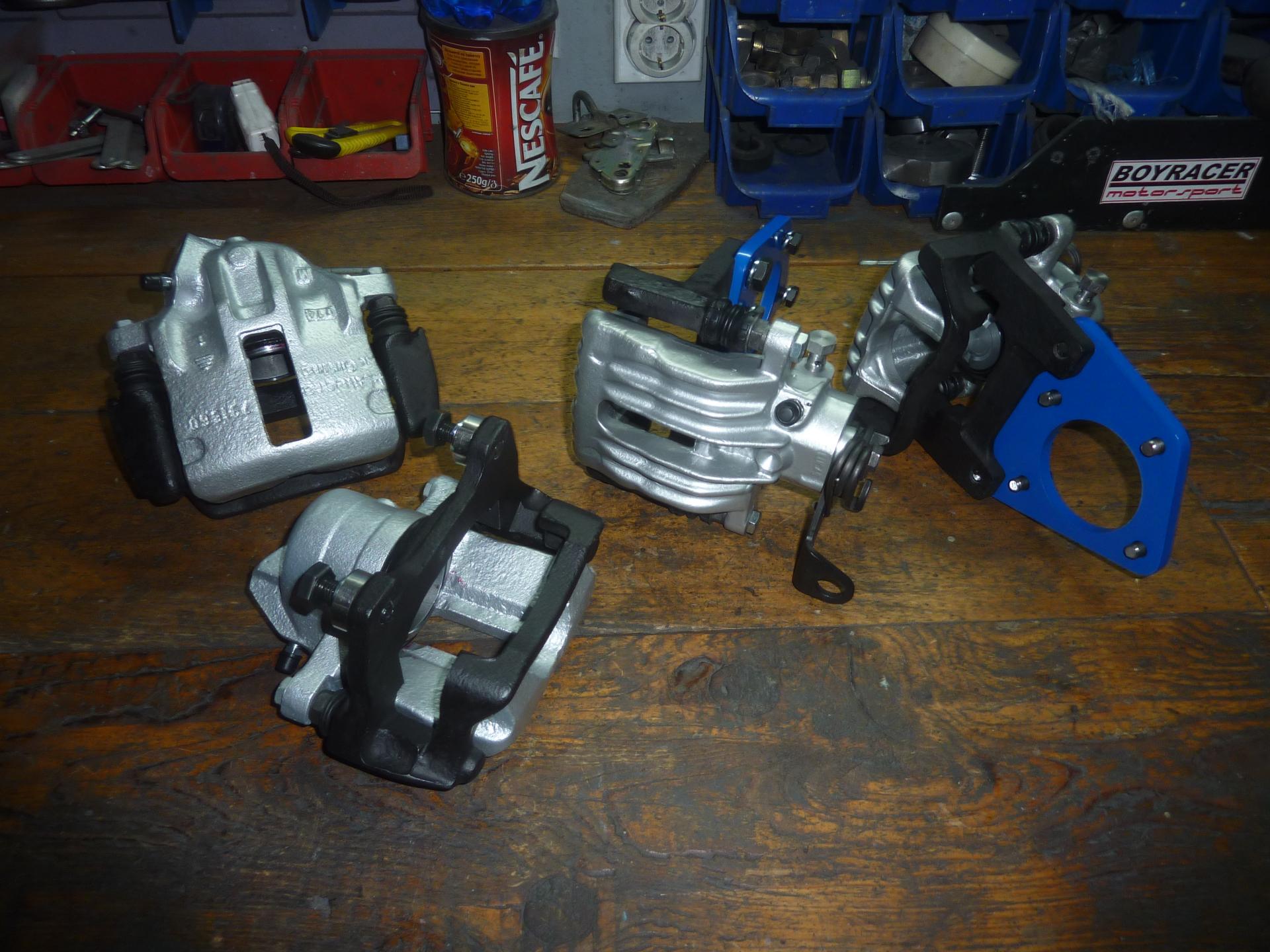

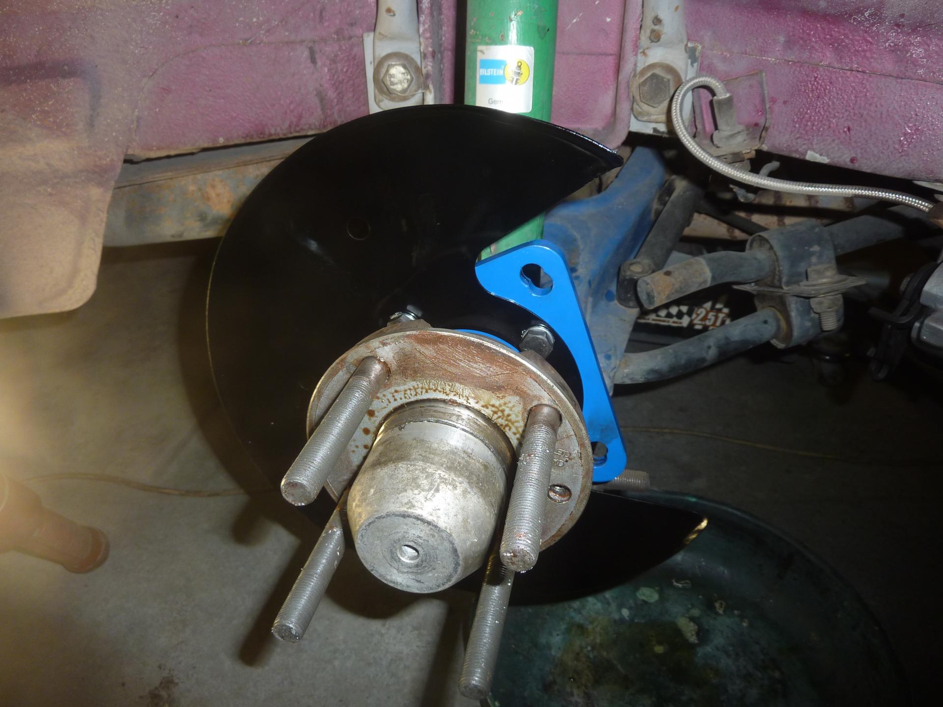

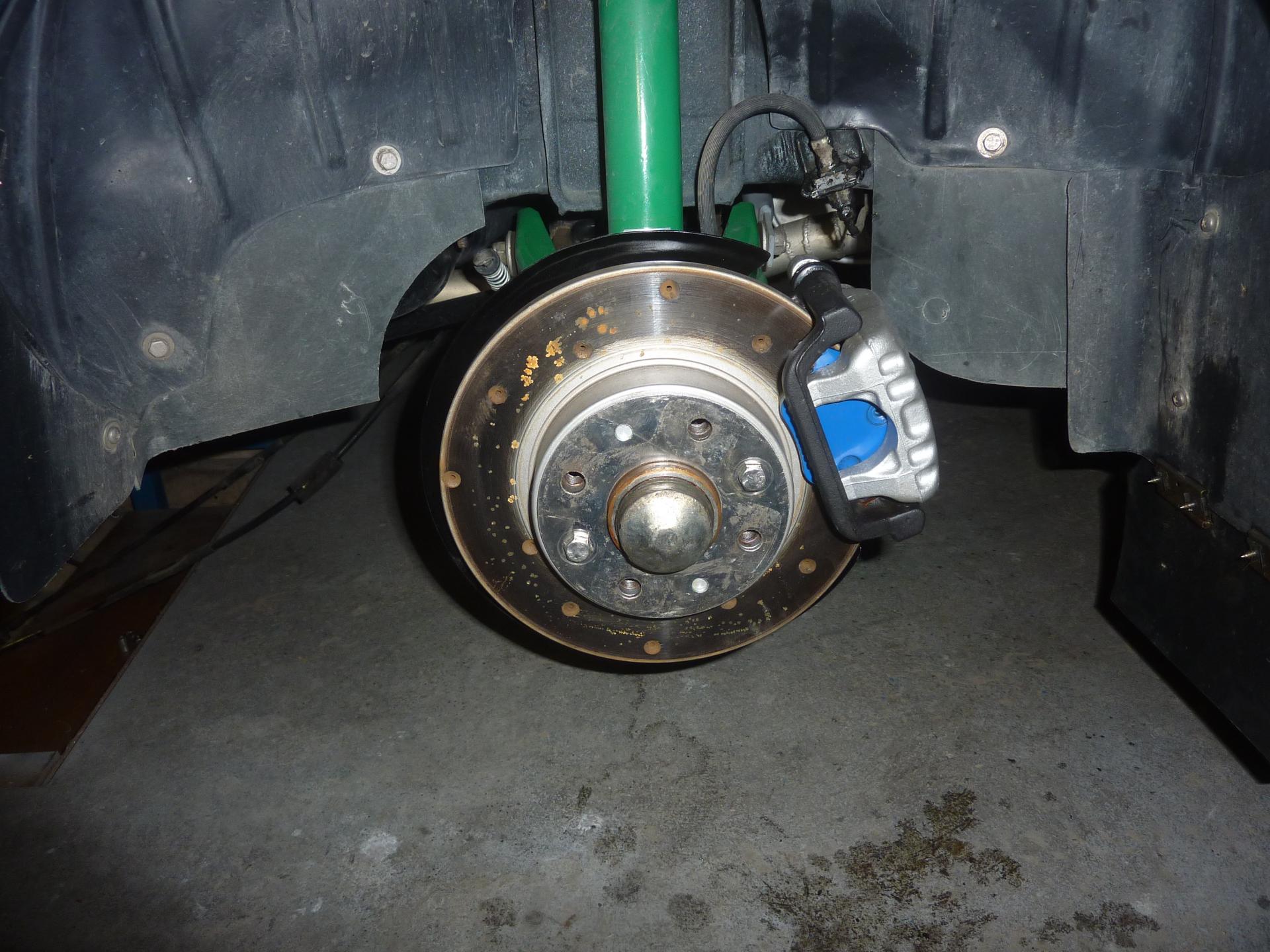

Montiran zadnji big brake kit na ljubicastog Yuga, Sad pozadi ima plocice iste kao najvece fabricke prednje i veci disk (251mm) nego sto je ikad imao Yugo napred (240mm) :D Takodje ima i prednje i zadnje kocnice koje su standardno isle na autima koji su imali oko 200ks i 300-400kg vise. Nadam se nekom rezultatu ispod 32m za 100-0 kocenje:
P1130574.thumb.JPG.74609da821c001e56bc232859d3fe09c.JPGP1130579.thumb.JPG.22f81f599f97e9636008424939dbe7ef.JPGP1130581.thumb.JPG.f2bb271673ec0676cea1a8d12af8e771.JPGP1130588.thumb.JPG.b27ed4184cf6b380b31b4677df29e99c.JPGP1130589.thumb.JPG.1fe39e741dcc79f0a2ed6af911695a0e.JPGP1130593.thumb.JPG.c7793f968a04a0016e4530b37926ccbc.JPG

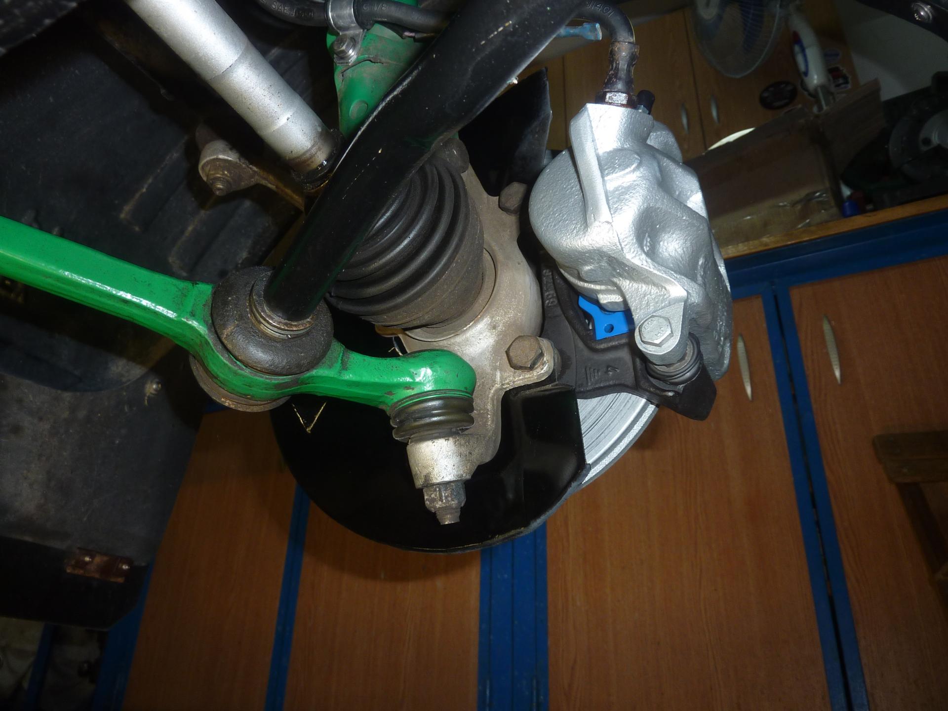

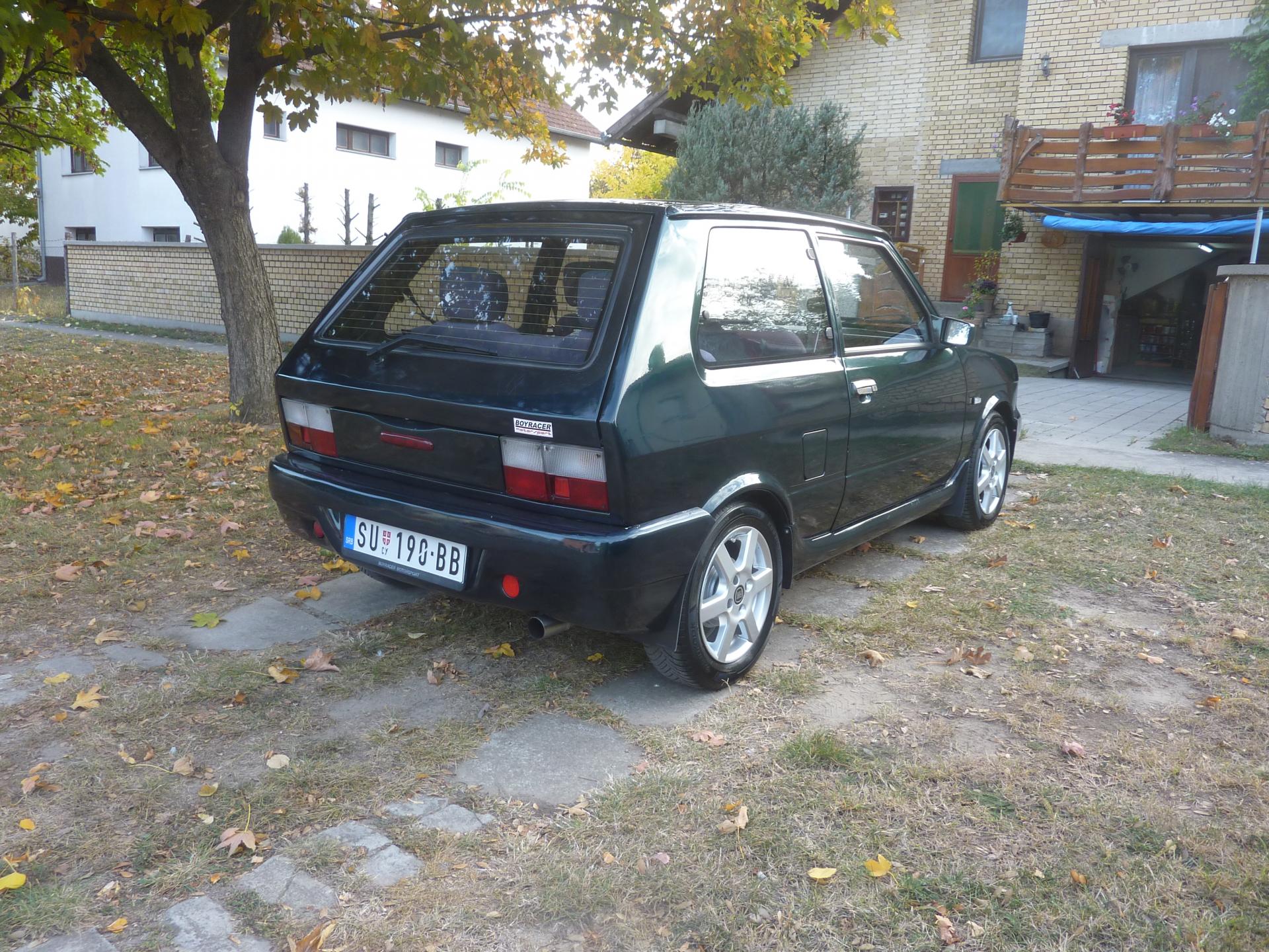

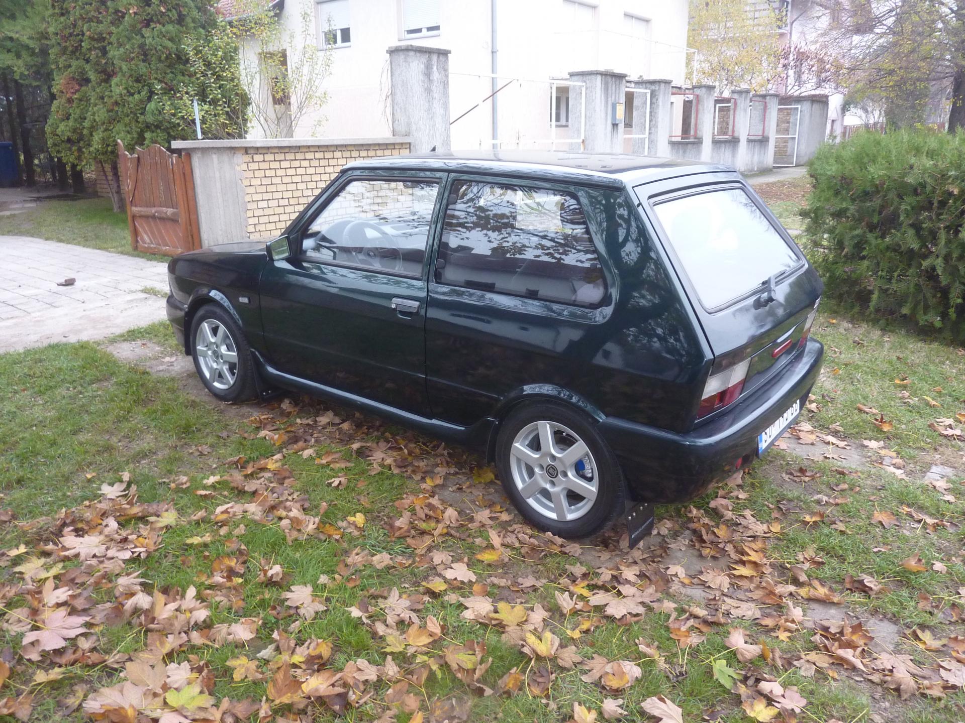

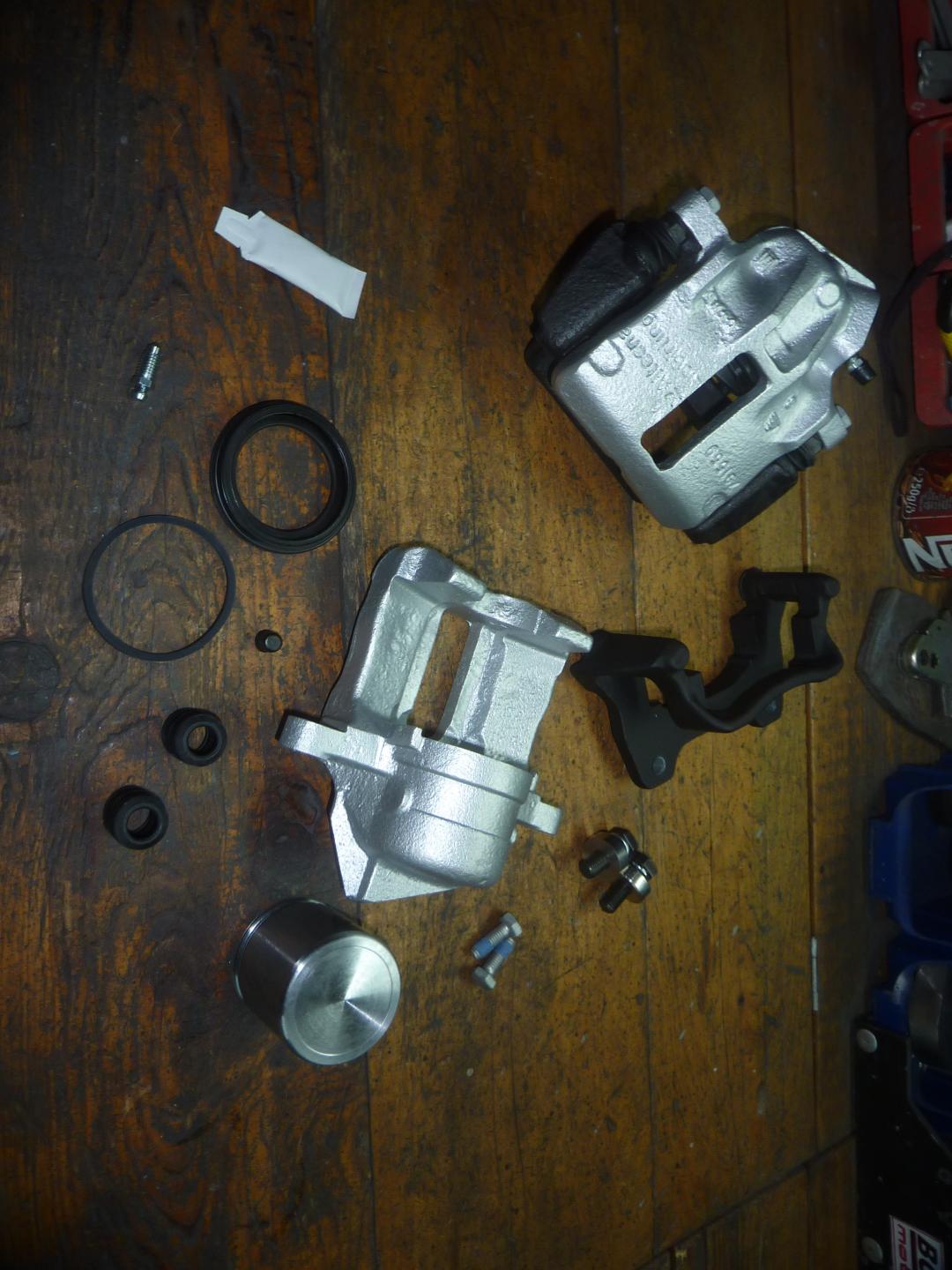

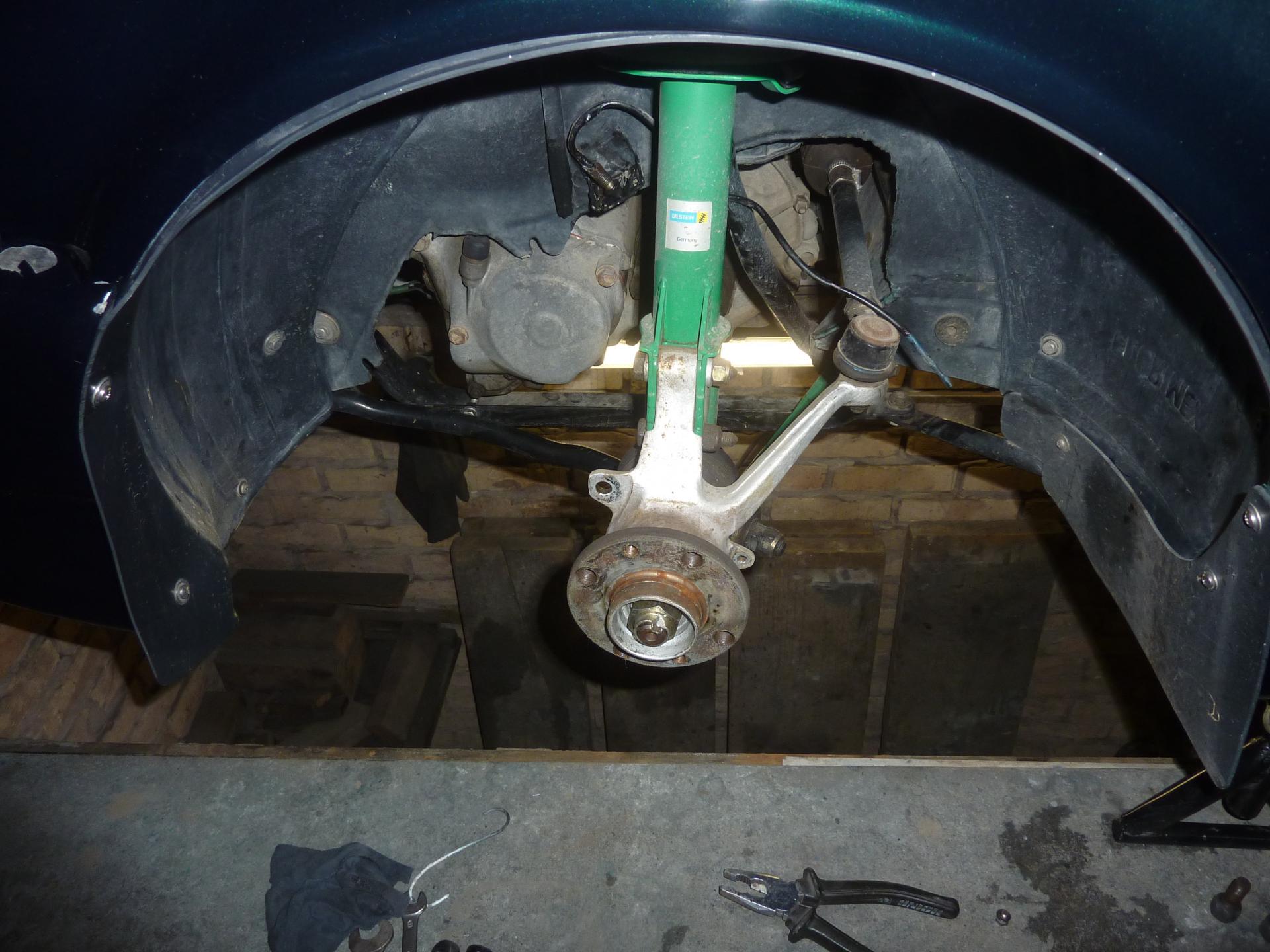

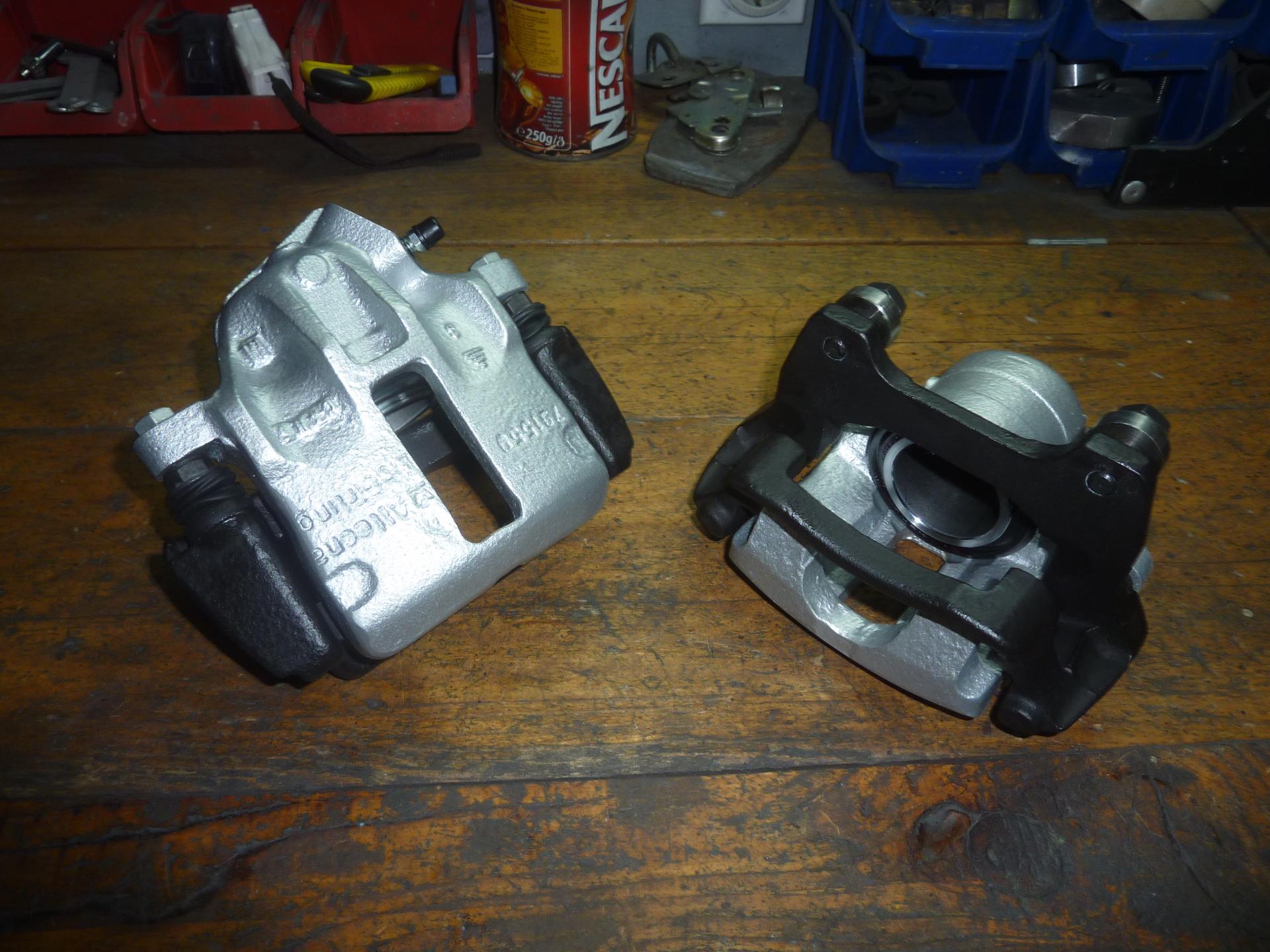

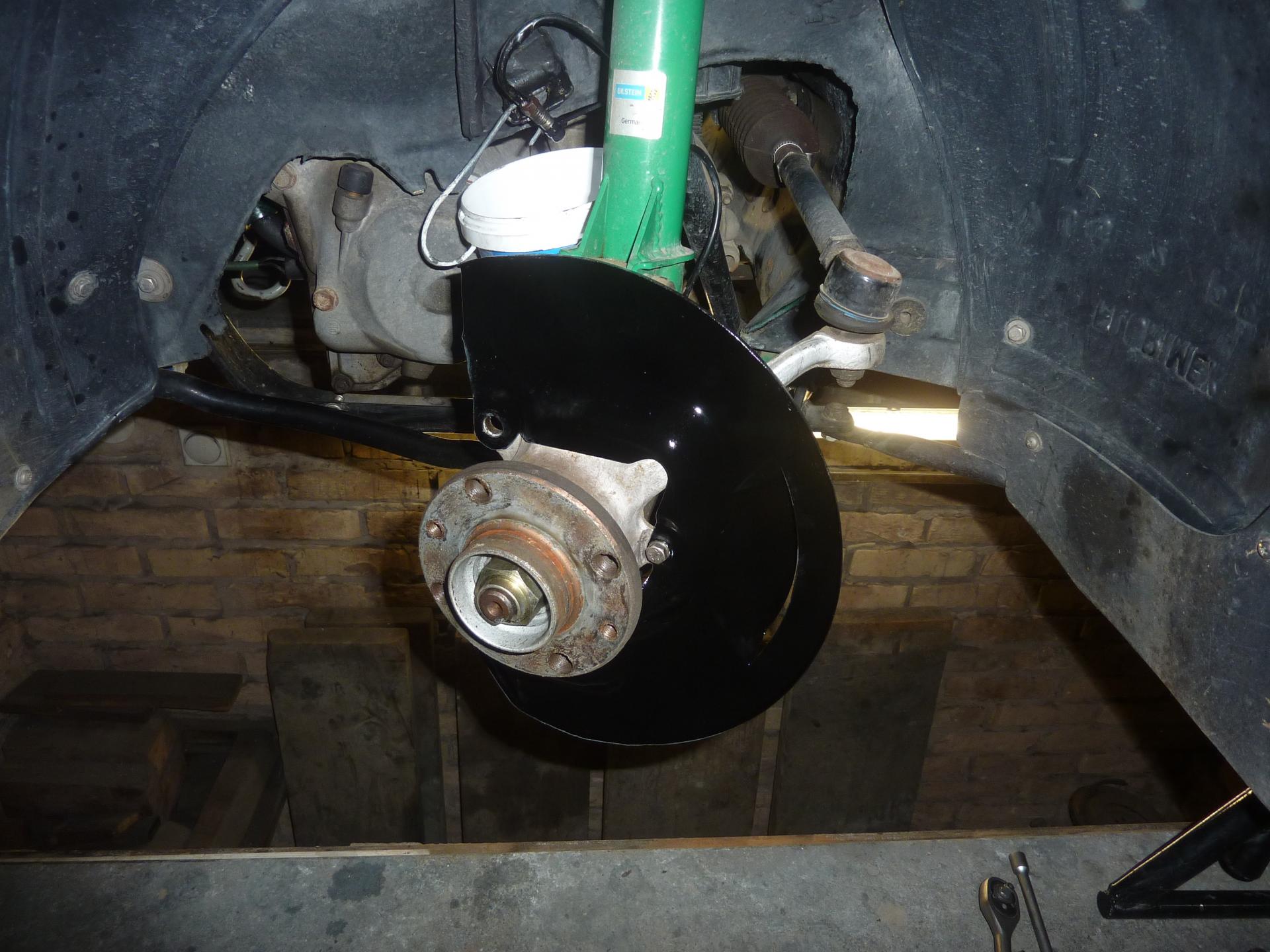

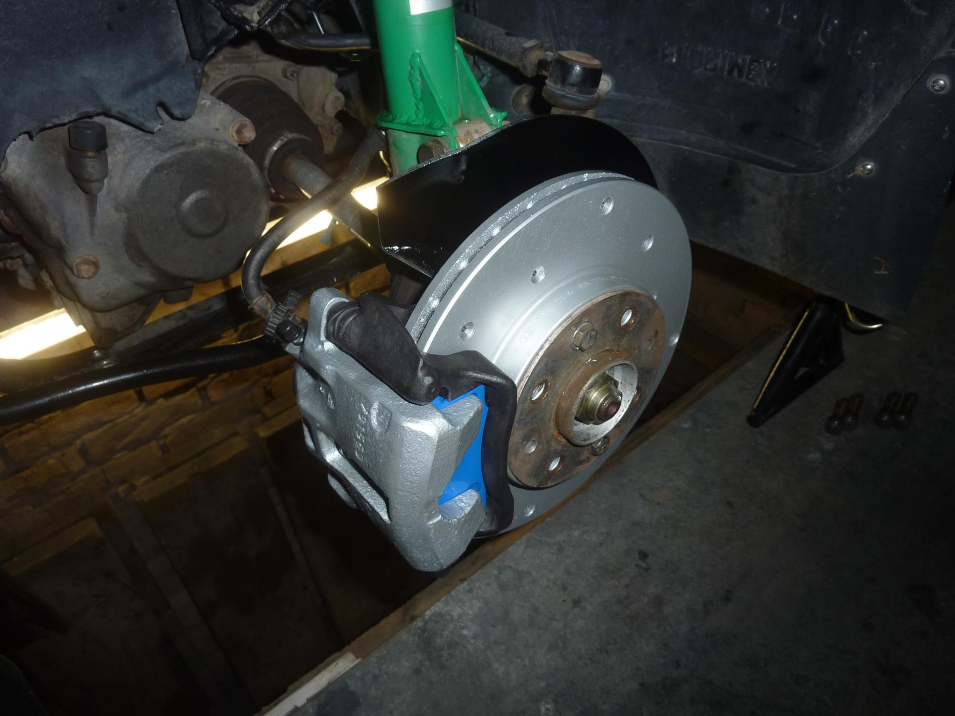

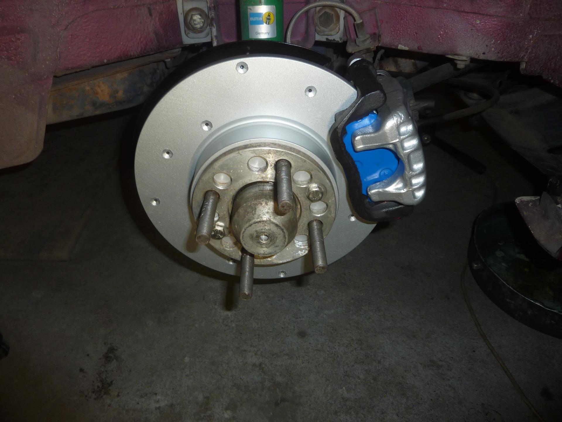

Naravno to nije bilo dovoljno pa je doslo vreme da se unaprednje prednje kocnice, veca klesta, ventilirajuci disk i vece plocice i iskoristio sam onaj mali set zadnjih disk kocnica sa ljubicastog da stavim na zelenog, cisto da se ne baci :D On je dobio kocnice sa auta koji idu samo do nekih 140ks i koji su 100-200kg tezi. Videcemo jel ce moci da dobaci do jedno 36m na 100-0 kocenju. Posto su diskovi nesto tanji od dobosa, montirani i 3mm alu distanceri pozadi:
P1130555.thumb.JPG.22acdcdaca18c403a9ac7201b09e2092.JPGP1130558.thumb.JPG.eeca1ce255e71e5a808d7ae52a99593a.JPGP1130597.thumb.JPG.896b5f70c441ddc8b13194523d50cf3f.JPGP1130600.thumb.JPG.1fc7962895b7e60247a77b2735adaa0a.JPGP1130605.thumb.JPG.0f3d3e91c9f9cf1c431155648170c383.JPG

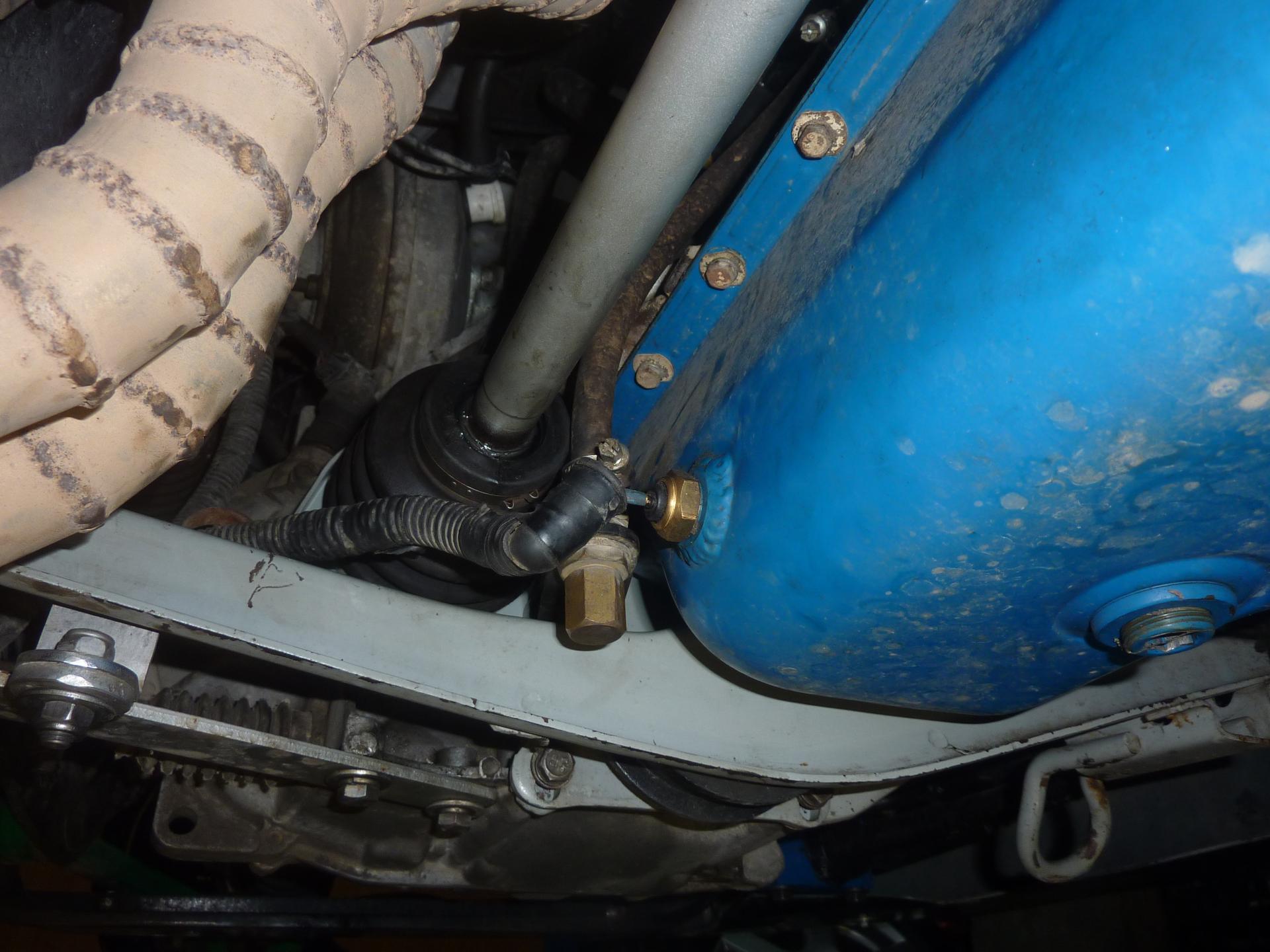

Suspleh zna ponekad da vibrira, obicno iz nekog razloga kad je auto na vecoj uzbrdici dok radi na leru pa sam odlucio da stavim parce izolacije, za sad mi se cini da je uspesno resilo problem:

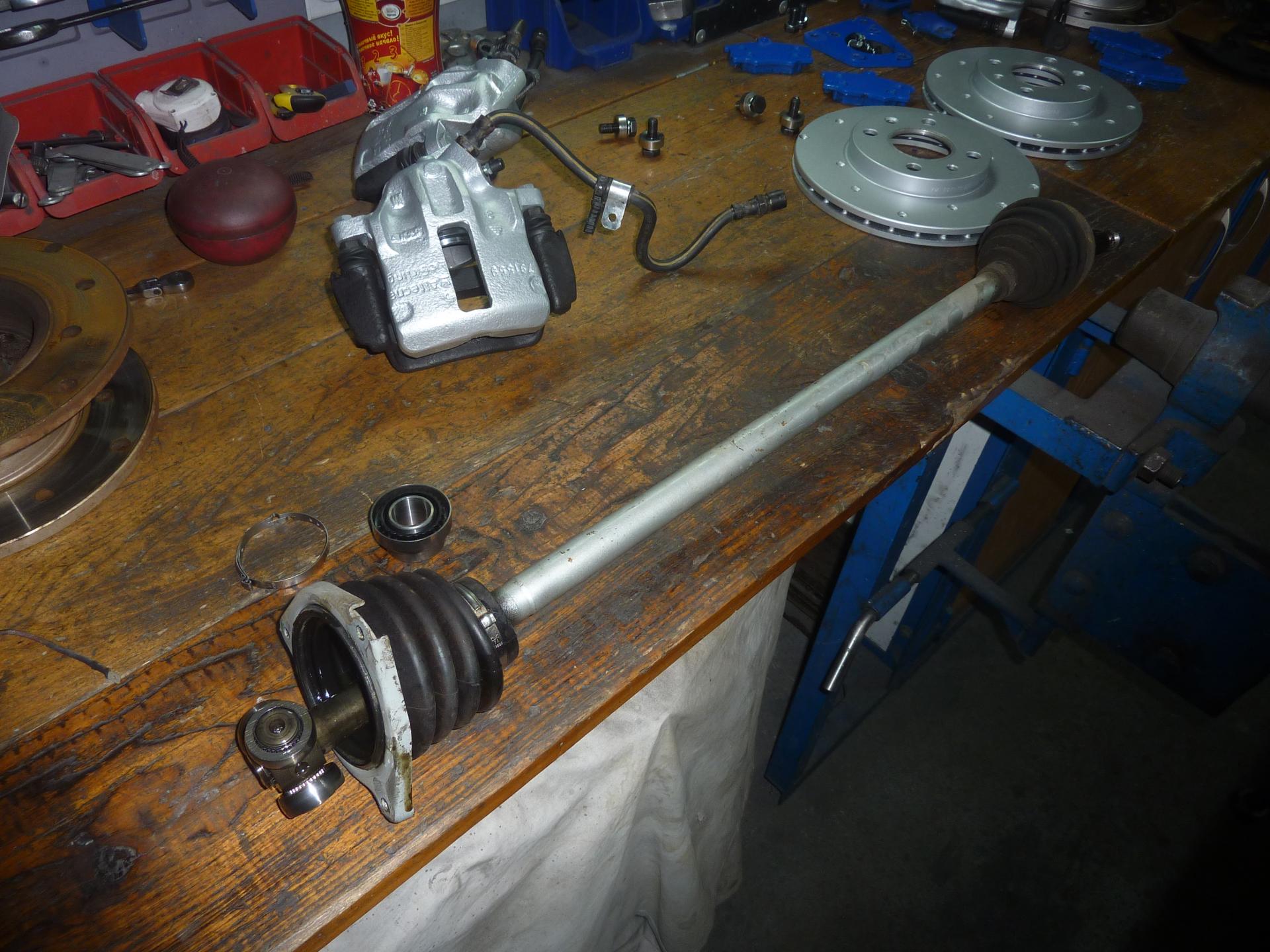

Pre koji mesec procurela leva manzetna na lezaju, razmisljao sam da zamenim i desnu ali nisam ali ipak se pokazalo da sam trebao, pa zamenjena ovaj put i ona i dolio ulje u menjac i sad ponovo ide glatko i tise radi:

I naravno dosla je zima pa smo montirali zimsku opremu, nezaobilazne zavesice :D
