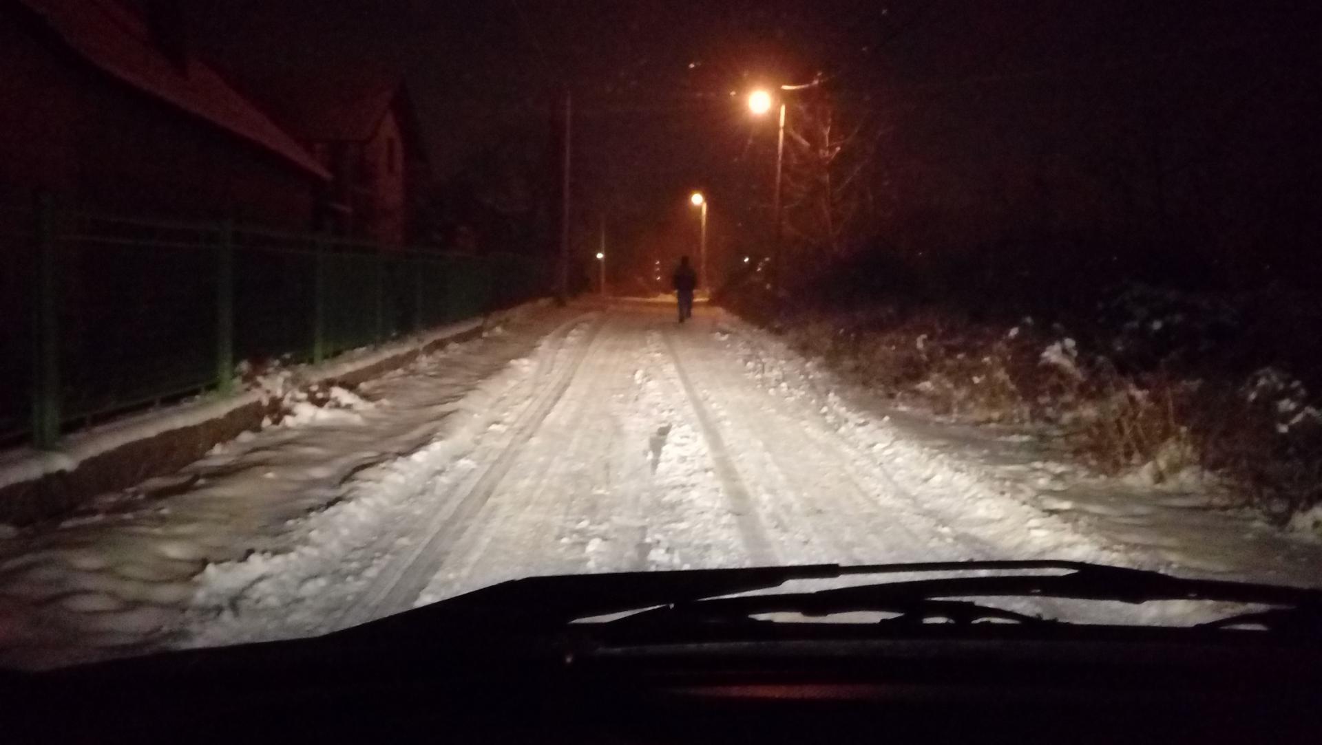

PavleSD 0 Posted January 12, 2017 Pozdrav, kupio sam OSRAM Night Beaker sijalice. Hteo sam da postavim snimak ali ne znam kako. Imam jednu sliku pa pogledajte. Ja sam zadovoljan ovim svetlima ali cekam da padne kisa posto tada nisam mogao da vozim bez dugih svetla Da li zna neko kako mogu da ugradim maglenke na Punta. Da li mogu da kupim socivo pa da ugradim ili moram da uzimam drugi far ? Quote Share this post Link to post Share on other sites
