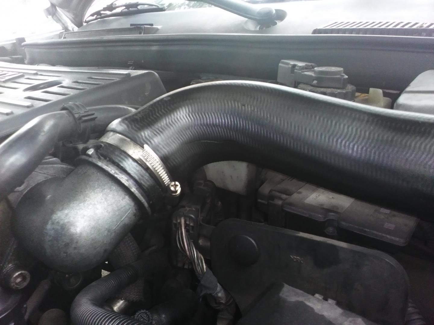

cika_kole 826 Posted June 22, 2014 (edited) evo upravo se vratih kuci...kada sam krenuo put zemuna, ucini mi se da nesto nije kako treba pri onome kada dodajes gas, a auto te zalepi...ma rekoh tripujem...vracam se ispred mene auto i motor, rekoh lep pravac daj da ih obidjem, auto ide, dosao sam do 130, ali nekako sporo i u tom mometnu mi se upali lampica... stanem, okrenem majstora, kaze proveri ispod haube, sve tecnosti, creva..(posto sam skoro menjao diskove i kociono ulje) otvorim haubu i krenem prvo na kociono ulje i u tom momentu osetim da mi nesto duva u ruku, kad pogledam i imam sta da vidim...ujutru kod drugara po crevo, sreca ostalo mu od predjasnje lybre...pa na dijagnostiku i zamenu...i da jos nesto sto me cudi, a mozda tako i netreba...sija samo ta lampica, ali neispisuje chek...jer se chek ugasilo cim sam zatvorio vrata, a slikao sam dok su vrata bila otvorena... :whistle: Edited June 22, 2014 by cika_kole Quote Share this post Link to post Share on other sites
cika_kole 826 Posted June 23, 2014 jutros uradjeno sve...stavljeno drugo crevo...i ponistena greska...suma sumare 3000 dindzi... Quote Share this post Link to post Share on other sites

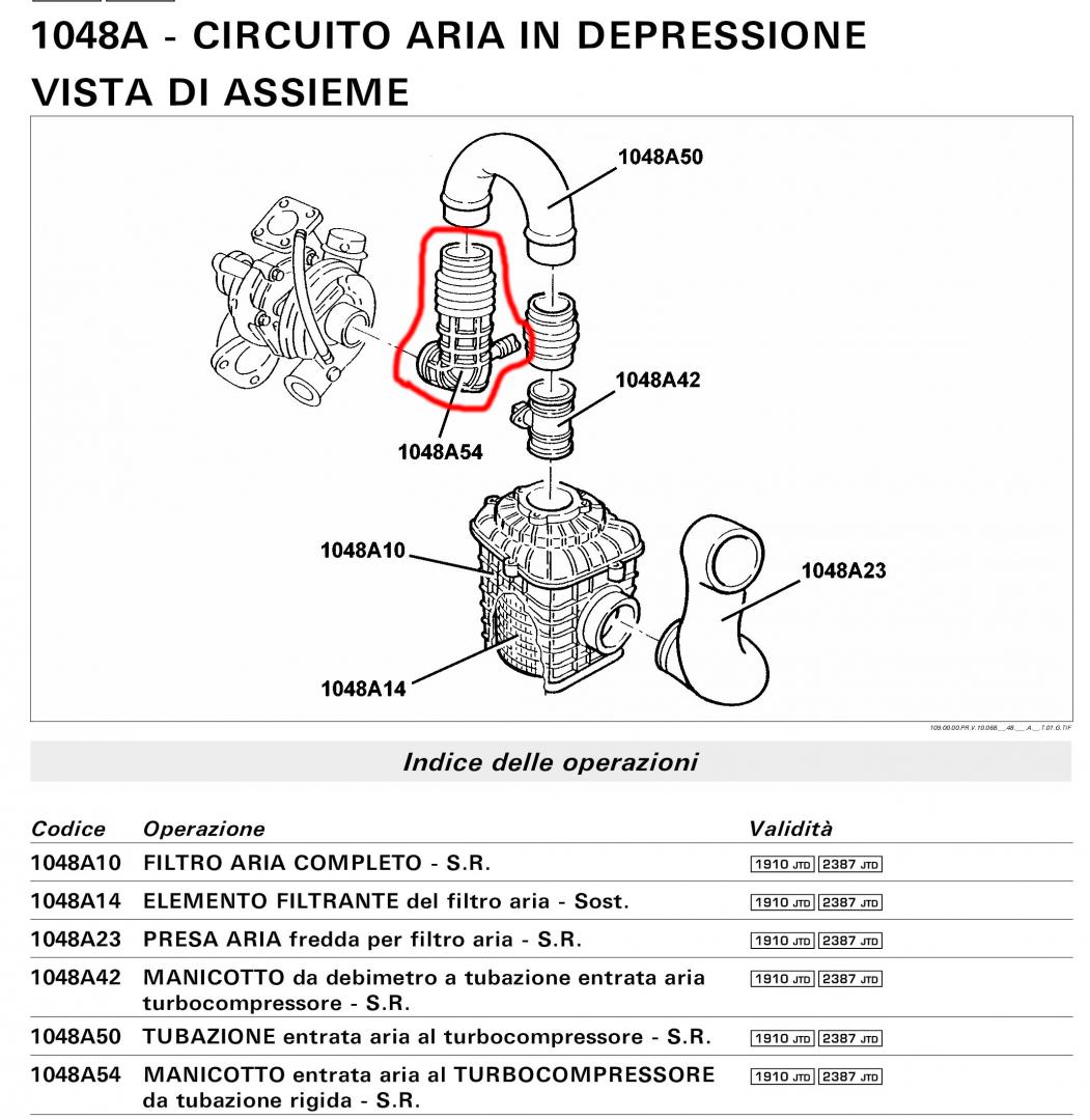

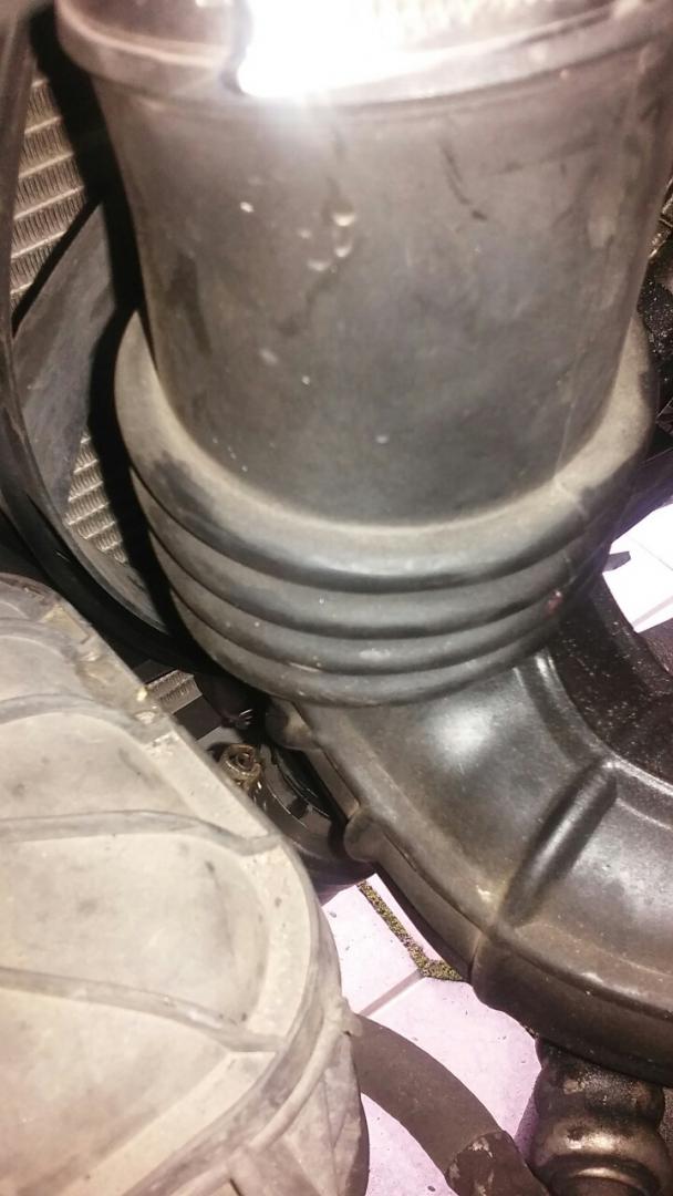

neomckane 2 Posted October 25, 2016 Crevo izmedju turbine i filtera vazduha mi ima ozbiljnu pukotinu na fleksibilnim rebrima, i tu vuce fals vazduh i pravi mi problem. Probao sam da zakrpim ali nisam uspeo, uvek puca, tako da pretpostavljam da je vreme da se zameni. Da li neko zna gde moze da se kupi to crevo, ili ako znate nekoga ko ima polovno..? Za sad sam nasao samo novo originalno, kao sa trece slike u kompletu sa tom plasticnom U cevkom, ali cena nije ni malo lepa.. Quote Share this post Link to post Share on other sites

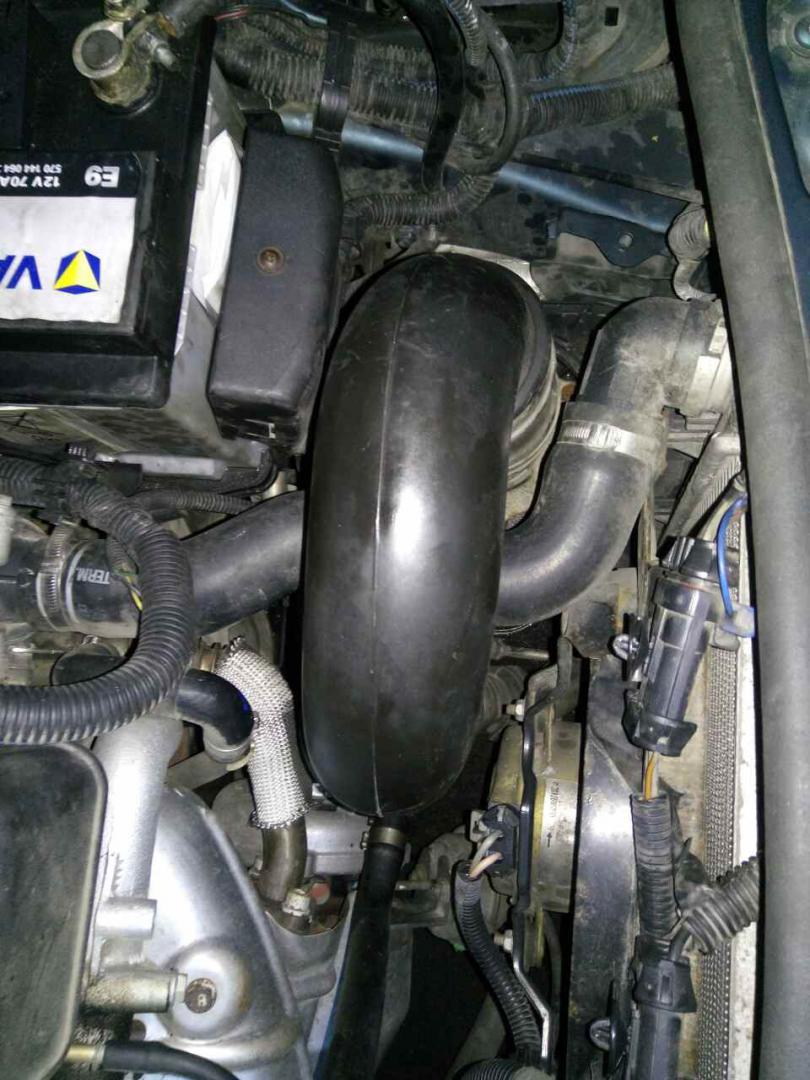

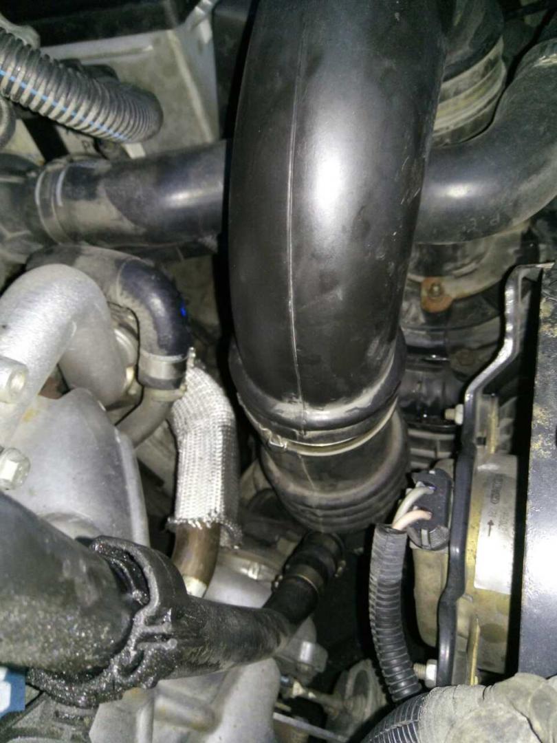

Perko 0 Posted November 20, 2016 Nisam imao neke očigledne probleme, samo sam osetio miris goriva ili gasova u kabini. Tražim gde mi curka gorivo i nađem pukotinu na gornjem crevu interkulera. Na slici se vidi prema motoru, duva tačno na akumulator i malo mi podmazuje kontakte . Odradio sam brzo krpljenje: skinuo crevo, očistio alkoholom od masnoće, malo namazao silikonom, pa kad se prosušilo posle par sati namotam okolo srebrnu jaku traku (duct traku). Ne znam koliko će ovo rešenje da traje ali plan mi je bio samo dok ne kupim crevo. Koliko vidim sva dostupna creva su iz Inđije, sa cenama od 2500 din pa naviše, tako da nije neki izbor. Motor je 1.9 JTD (Lybra) i nisam imao nikakve simptome tipa paljenja lampica i slično. Posle krpljenja rupe sam primetio da motor radi malo tiše i da ima nešto više snage na malom broju obrtaja. Na osnovu ovoga preporučujem svima koji osećaju bar i mali gubitak snage da očiste ili blokiraju EGR (uradio letos blokadu) i ispipaju creva i provere da li ima neka pukotina. Quote Share this post Link to post Share on other sites

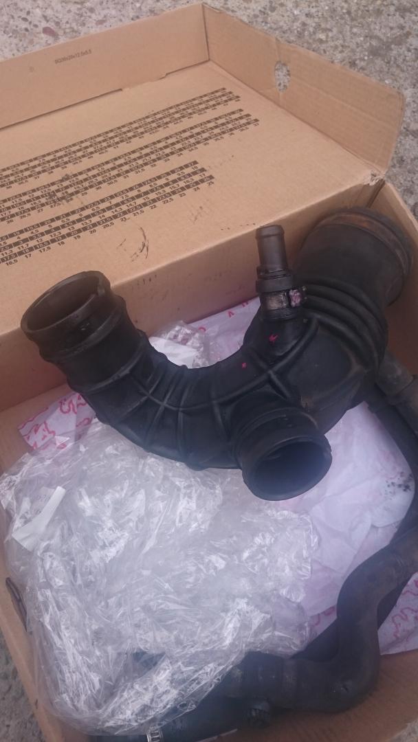

Logitech 0 Posted December 20, 2016 (edited) Ima li razlike između crijeva turbine (sa slike) na automobilu Lancia Lybra 2.4JTD 103kW i 110kW ili je isto crijevo u pitanju? Edited December 20, 2016 by Logitech Quote Share this post Link to post Share on other sites

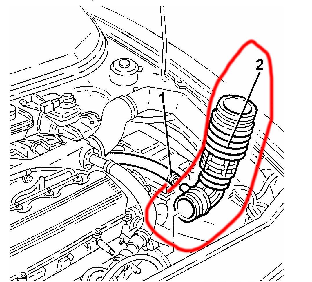

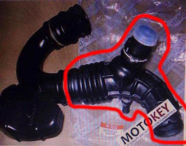

adam pavlovic 0 Posted March 18, 2017 (edited) Pozdrav nisam stigao da se predstavim u pitanju je oceva lybra 1.9 problem sa crevom turbine. Cemu sluzi oznaceni nastavak i gde moze da se nadje Ovaj donji otvor? Edited March 19, 2017 by neshaoct spojeno Quote Share this post Link to post Share on other sites
Markobgd 610 Posted March 18, 2017 Nije označeno ništa ali ako misliš na otvor koji se nalazi na sred krivine da se tako izrazim on se povezuje na cev koja vodi dalje do interkulera koji ti se nalazi u levom krilu, iza/ispod fara. Quote Share this post Link to post Share on other sites
