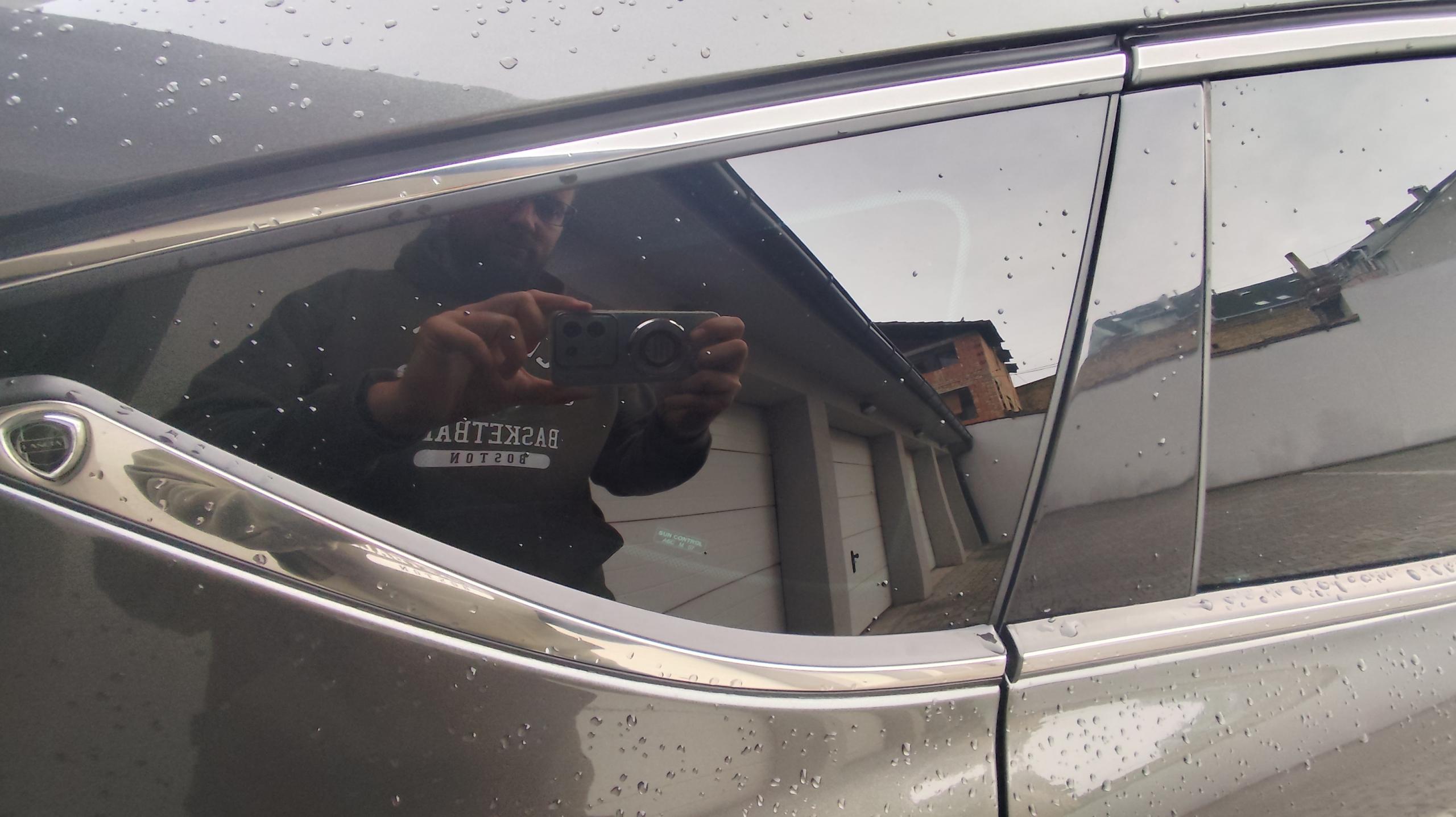

darkman14 6589 Posted March 5 @Ivan ajde slikam pa postavim za koji dan. Auto je u garaži, ja na odmoru, do subote ga ne diram. mislim meni je ok. Za sada sam zadovoljan. Prošle godine smo celo leto špartali po bazenima, očekujem i ove, kao i more i ono redovna putovanja ka familiji. Žao mi dece da se peku pozadi, stavljao sam onu mrežicu, nije to to. Videćemo kako će biti sa folijama. Još sam u dilemi dal da menjam auto, ovo nije normalno. Za sada delta ispunjava sve zahteve osim što ima 15 godina. Šta god sam gledao, sve je kompromis a nešto mi ništa nije wow kao što mi je delta bila... I tako, zatamnio stakla, nabavio dupli izduv, verovatno ću i sedišta menjati, gledam koja da stavim itd... Ne može od babe devojka, al ove devojke što su u ponudi su mahom grobovi i ne znam šta me čeka. Mjet poznajem u dušu. 2 Grafit and MiloshBg reacted to this Quote Share this post Link to post Share on other sites

darkman14 6589 Posted March 11 @Ivan tu je milje. Primetio sam, sećam se al nisam pridavao značaj. Svakako je nebitno. I što imamo 2 teme za istu stvar? Zatamnjivanje stakala i ovu?! Quote Share this post Link to post Share on other sites
