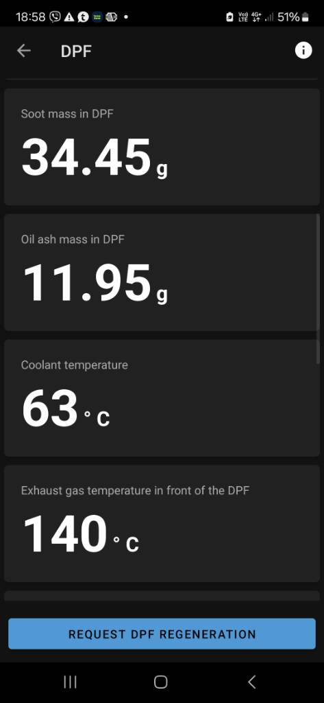

vagenovac 4914 Posted January 14 Moja zena vozi 7km do posla i nazad vec drugu godinu sa 2.0 dizelom i to gorespomenutim n47, otprilike jednom mesečno kad idem da joj sipam gorivo izadjem na obilaznicu da malo ga stisnem, ima dpf, problema nema. Ako se setim kad dodjem kući mogu baš prikačiti dijagnostiku da vidim stanje dpfa, zapušenost, prosečnu km između regeneracija itd. 1 igor0511 reacted to this Quote Share this post Link to post Share on other sites

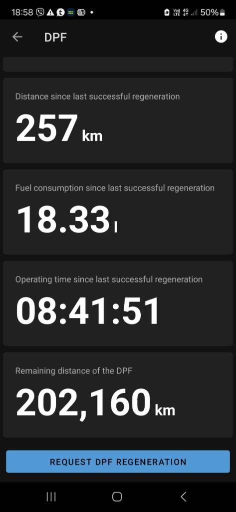

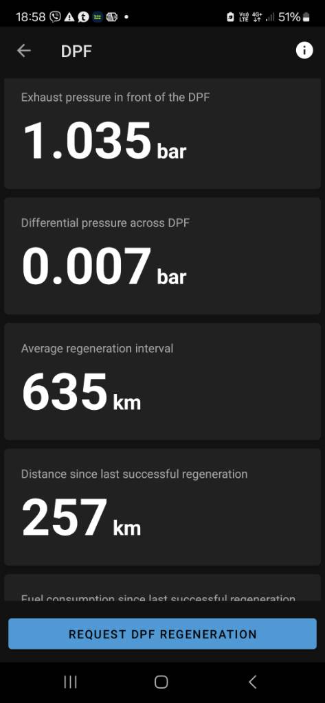

vagenovac 4914 Posted January 14 @igor0511@danijel55 evo pogledao sam.Sent from my SM-A556B using Tapatalk 1 igor0511 reacted to this Quote Share this post Link to post Share on other sites
igor0511 3434 Posted January 14 (edited) Ovo je 2.5 vise nego moje prosecne regeneracije na Leonu Ja sam u cisto gradskoj voznji bio na oko 250km prosecno, ako uhvatim autoput makar jednom ode na 400km. Mada mi je utisak da sam bas pogodio trenutak za kupovinu VW-a posle dieselgate afere tako da su mi regeneracije postale jako ceste kada je bio poslednji update software-a u ovlascenom, naravno uradili su bez pitanja. Hvala!! Edited January 14 by igor0511 Quote Share this post Link to post Share on other sites
ISV_01 4793 Posted January 14 @vagenovac Cek, ako razumem dobro, izmedju 2 regeneracije predje oko 450-500km ? To nije lose za konstantan rad na kratkim relacijama. Kod Brava to cesto bude u rangu 250-400km, kako kad. Quote Share this post Link to post Share on other sites
danijel55 856 Posted January 14 Ako gresim,neka ispravi neko. Regeneraciju auto radi,cim ima uslova za to,a na toliko kratkim relacijama teska prica. Npr meni radi na oko 500km i to bude nivo zacepljenosti 30%,pa svede na 3-6%. Quote Share this post Link to post Share on other sites

stex_pb 1608 Posted January 15 @vagenovackoja je to alatka za pregledanje DPF ? Quote Share this post Link to post Share on other sites
danijel55 856 Posted January 15 Bimmer link mislim da je u pitanju. Ja koristim isto njega i bimmer tool. 1 1 igor0511 and stex_pb reacted to this Quote Share this post Link to post Share on other sites
vagenovac 4914 Posted January 15 Danijel je već odgovorio, bimmer link je u pitanju. 1 igor0511 reacted to this Quote Share this post Link to post Share on other sites
igor0511 3434 Posted January 15 Jel' vam radi obican OBD2 intefejs? Quote Share this post Link to post Share on other sites
danijel55 856 Posted January 15 Ja imam 3 aplikacije: Bimmer tool Bimmer link Bimmer code Sve 3 rade perfektno.Od citanja parametra dizni,dpf ,vrednosti senzora,do kodiranja i citanja gresaka. 1 igor0511 reacted to this Quote Share this post Link to post Share on other sites

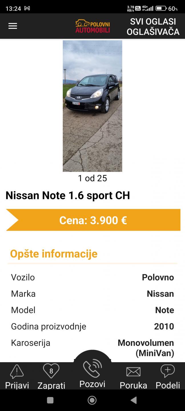

shuxx 15985 Posted February 20 Momci, kako ga cenite... https://www.polovniautomobili.com/auto-oglasi/25849421/nissan-note-16-sport-ch?attp=p0_pv0_pc0_pl1_plv0 Quote Share this post Link to post Share on other sites
