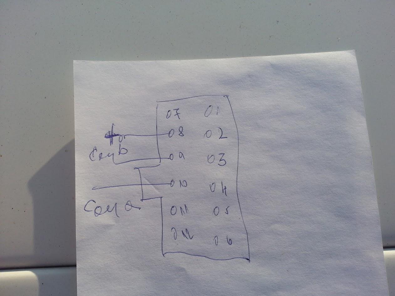

Stefan95 1 Posted January 13, 2018 Da li neko zna u koje pinove dzeka koji ide u mf spulnu treba da ubodem zice za can a i b i + ??? Quote Share this post Link to post Share on other sites
Ivan 25793 Posted January 15, 2018 Prelistaj temu, sve je sazvakano jos pre par godina : Quote Share this post Link to post Share on other sites
Stefan95 1 Posted February 15, 2018 Namestio sam mf volan i spulnu ,kupio drugi dzek spulne i prebacio pinove i sve povezao ,kada sam sve vratio izbacilo mi gresku airbeg-a .Da li je moguce da sam sprzio spulnu ,komande na volanu rade??? Quote Share this post Link to post Share on other sites
Ivan 25793 Posted February 15, 2018 Mozda su neke linije nove MF spulne u prekidu (ako je sa starom sve radilo normalno). Quote Share this post Link to post Share on other sites
Stefan95 1 Posted February 16, 2018 Sa starom spulnom je sve radilo ,nikada do sada nisam imao problema sa greskama oko airbeg-a.Moze li spulna da se popravi ili moram da kupim drugu? Quote Share this post Link to post Share on other sites
Kuvalja 406 Posted February 16, 2018 A da nisi zamenio mesta zicama u novom dzeku? A da nisi davao kontakt u nekom trenutku dok je nesto bilo razdzekano, nakacis na dijagnostiku pa vidi sta je i obrisi gresku......Sent from my HTC One M9 using Tapatalk Quote Share this post Link to post Share on other sites

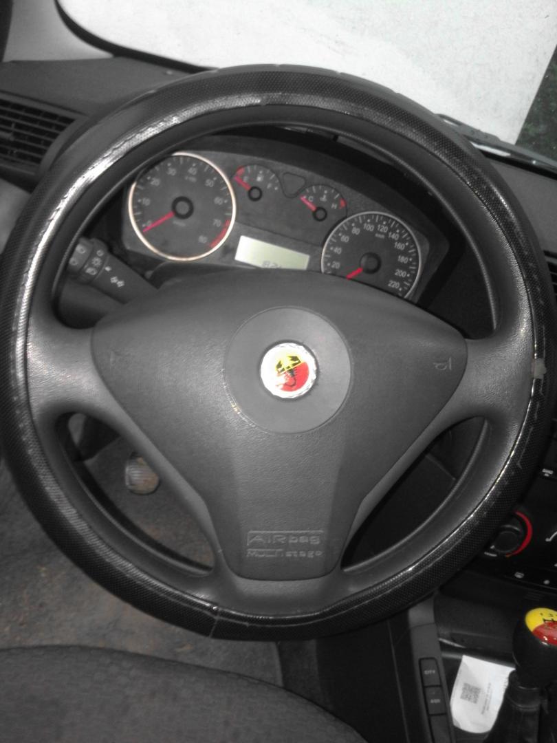

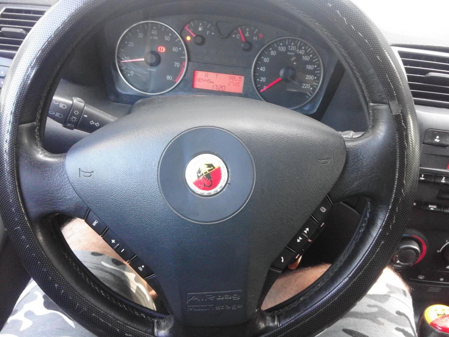

Lazar357 5 Posted May 5, 2018 Na to nisam obratio paznju. Sve u svemu . Danas namestio. I ako sam procitao da je obrnut redosled can magistrli ipak sam pratio Ivanovu sliku pa sam posle prevezao kako treba. Nista tesko nije. Samo da se prati kako i sta da se radi. Evo slike starog i novog. Quote Share this post Link to post Share on other sites
