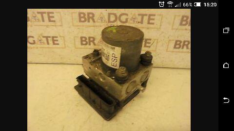

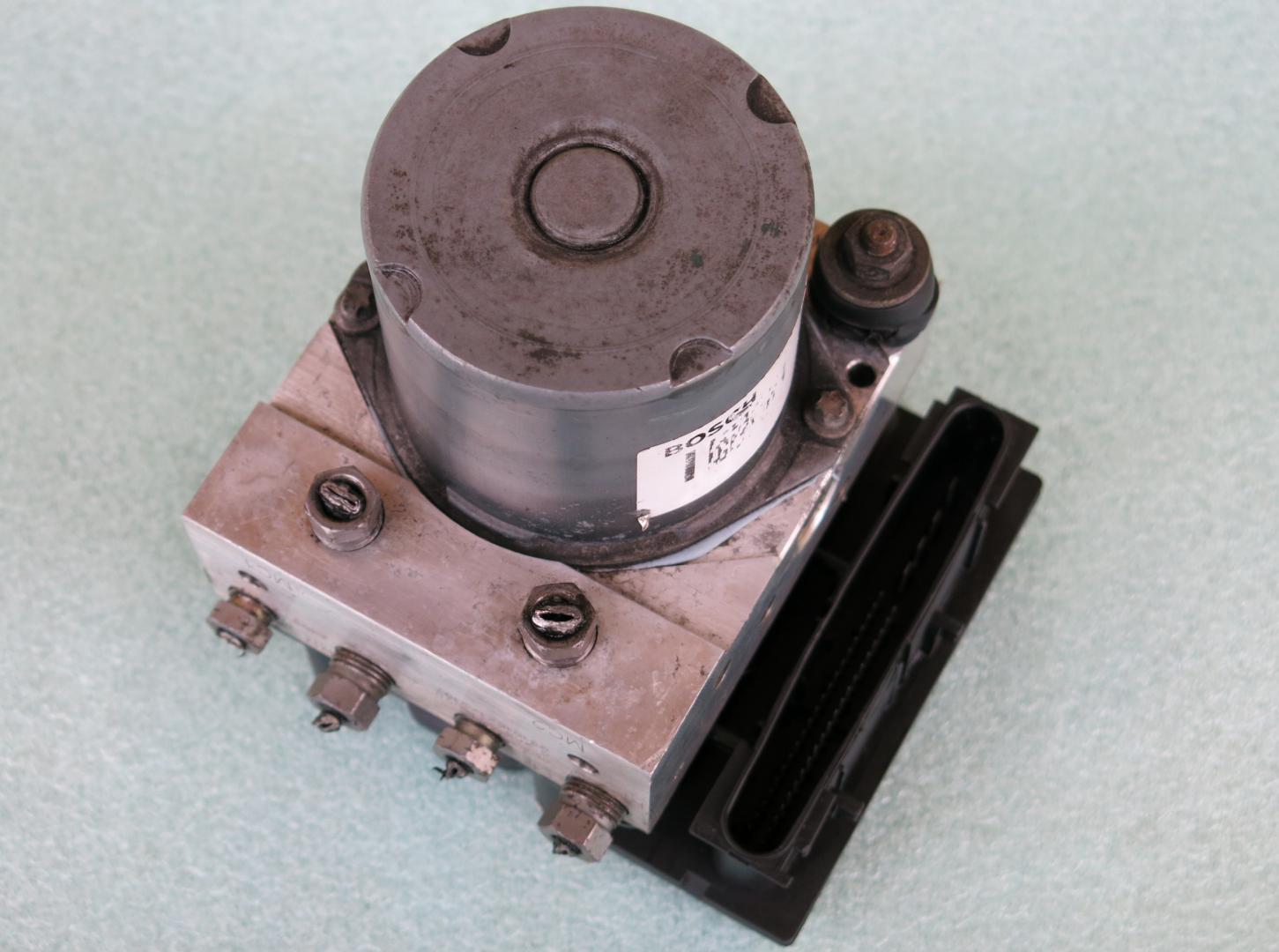

Miroslavjtd 4 Posted January 15, 2017 Inače, na krtko sam bacio pogled po motoru i ABS modulu ...nema natpisa ESP (fot. je sa neta) ali kod mene je isto to. Nije mi jasno da ima samo ABS uprkos multijet agregatu i 2007-oj godini, svašta. Ova bela naljepnica nije takva kod mog modela..nema je uopšte tu nego je manja i sa strane na plastici. Quote Share this post Link to post Share on other sites
Kuvalja 406 Posted January 16, 2017 Evo slika sa neta, ali ovako treba da izgleda Quote Share this post Link to post Share on other sites
