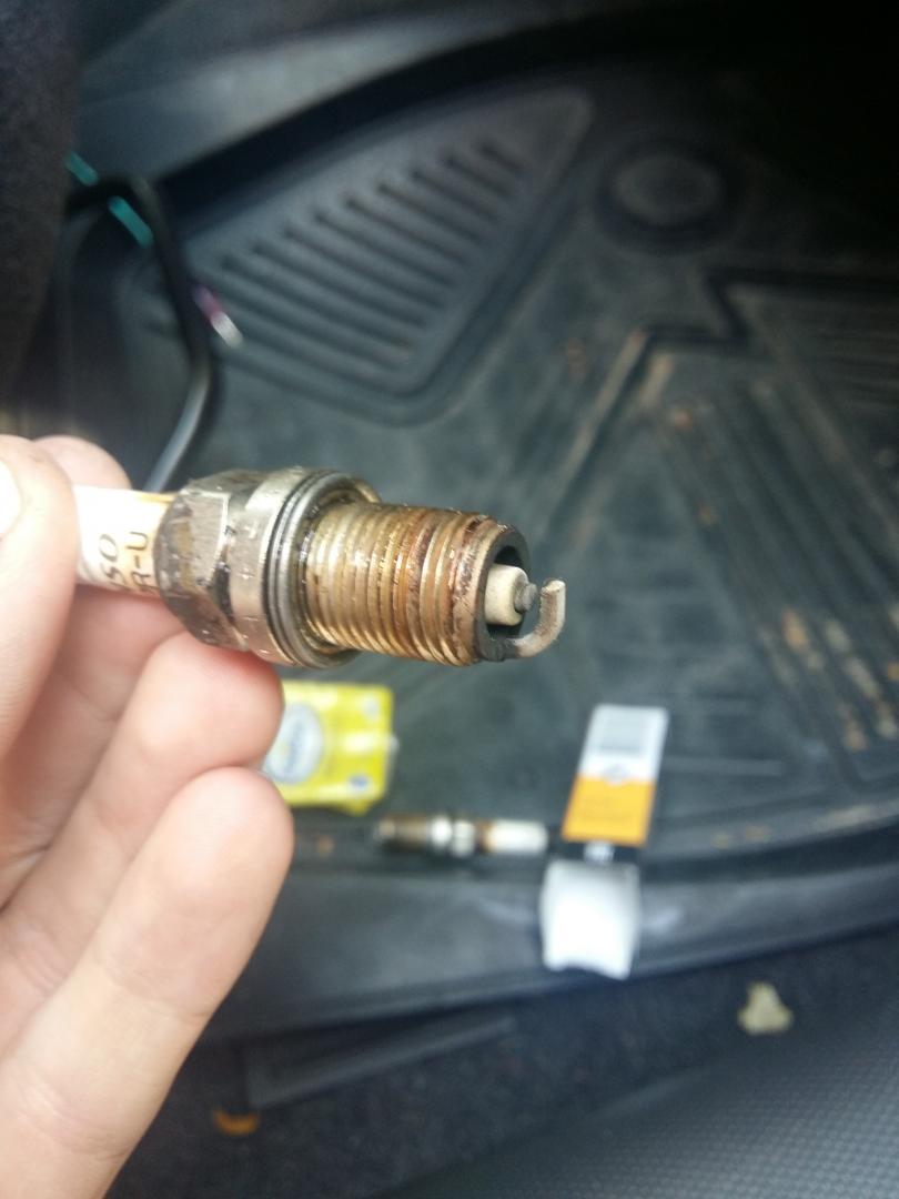

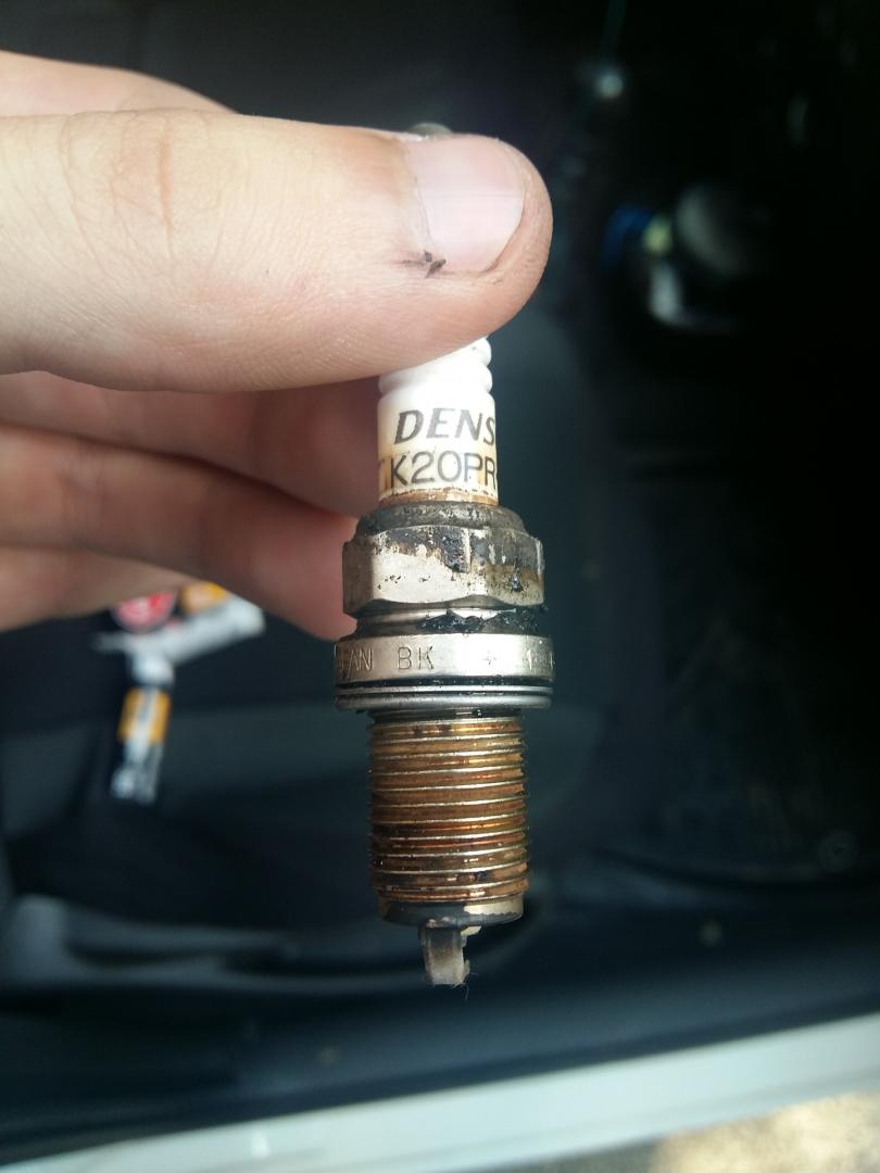

nemanja1 0 Posted July 2, 2016 juce sam skidao svecice suve su nisu masne, ali to verovatno zbog plina posto susi nisam probao na benzin skinuo sam i crevo od iberlaufa da vidim da l dimi ne dimi ne duva kad ga zatvorim pravi vakum Quote Share this post Link to post Share on other sites
cileee 1 Posted September 9, 2016 (edited) Posle toliko lepih vožnji sa Puntom, reših danas da pogledam koliko imam ulja. Pojeo burek i otvorim haubu, izvučem šipku kad imam šta da vidim. Ulje je skoro na mimumu. Stavim prst na rupu, a ono vidim kako mi je ostalo od ulja sve. Posle pogledam, a ono tačkice ulja i na kućištu filtera za vazduh. Koliko sam ukapirao, ja sam 300g ulja dolio na ne znam koliko km (sad cu da sidjem do kola da vidim). Nisam sipao do maximuma. Menjao sam svecice i sve 4 su identično zaprljane i potrošene. Auto normalno pali, ne dimi (da ja vidim) a i dosta voze drugovi iza mene tako da bi mi neko rekao. Potrosnja ulja na prepunom malom servisu je bila daleko ispod 1L. (9000 i nešto km). Ne baca ulje na cepu za sipanje, ali ga dole izbacuje. Šta ti moze da bude uzrok? Auto mi vuce kao prvog dana, sve je najnormalnije. Edit: Mali servis odrađen na 187700 na tabli 191.000. Do sada doloveno 300g ulja( kupio 3L i sipao ono što je ostalo). Edited September 10, 2016 by cileee Quote Share this post Link to post Share on other sites
