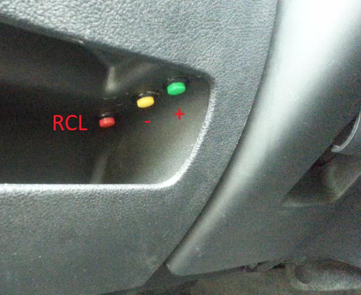

Jug 229 Posted May 22, 2015 (edited) Razmisljam se o ogradnji tempomata, posto pregledajuci sve postove detaljno, naleteh na prvo resenje tastera od Lybre, startni post, i kolege Mihailovica potom u narednim postovima, ona mi deluju i najbolje i najrazumnije, prvo jer je iskoriscenj prostor za taster na mnestu proreza za novcie, blisko dohvatu, a prorez ne znaci nista, a cak i ne izgleda ruzno, i jos je najjeftinije. Takodje, ugradnja same rucice, u ovom slucaju zahteva rezanje plastike, a posto rucica tempomata u ovom paketu nije predvidjena, to mi se ne cini kao vece preradjivanje postojeceg, iako je super generalno, jer rucica je rucica, ali nije tako drasticna razlika, a cenovna jeste, jer placevi traze par desetina eura za tu plastiku. E sad, ovo je moje skromno misljenje, ugradio bih tempomat po semi prvoj ili Mihailovicevoj, ali, kako mi je misljenje skromno , skromno mi je i znanje sa svim vrstama sema i bazicne elektrike i elektronike , pa bih bio rad da zamolim, i castim nekoga od kolega, koji bi, a da je imao iskustva u licnoj ugrandji, pomogao oko ovoga meni jadnom, nazivo, sto bi kazao nas narod Uzdravlje, tacka. Ukoliko je neko voljan, moze na pp, da se javi. P.S. Da li te konektore za tempomat ima lybra u paketu opreme bussines tzv, taj paket opreme ima el retrovizore, dvozonsku klimu, air bagove mislim 8, posto ima i na stubovima vozackom i suvozackom, bord itd, jedino nema navigaciju i tempomat, karavan je u pitanju, 1.9 jtd 115ks Edited May 22, 2015 by Jug Quote Share this post Link to post Share on other sites

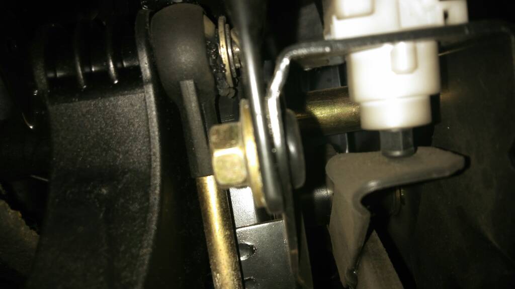

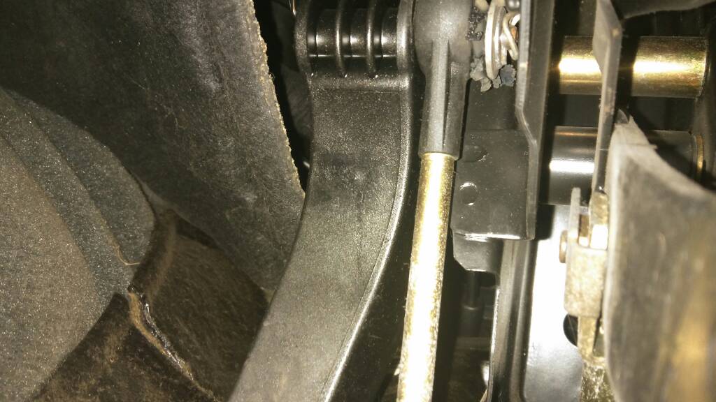

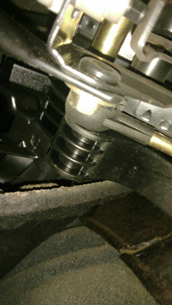

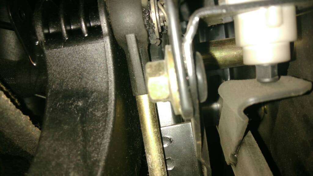

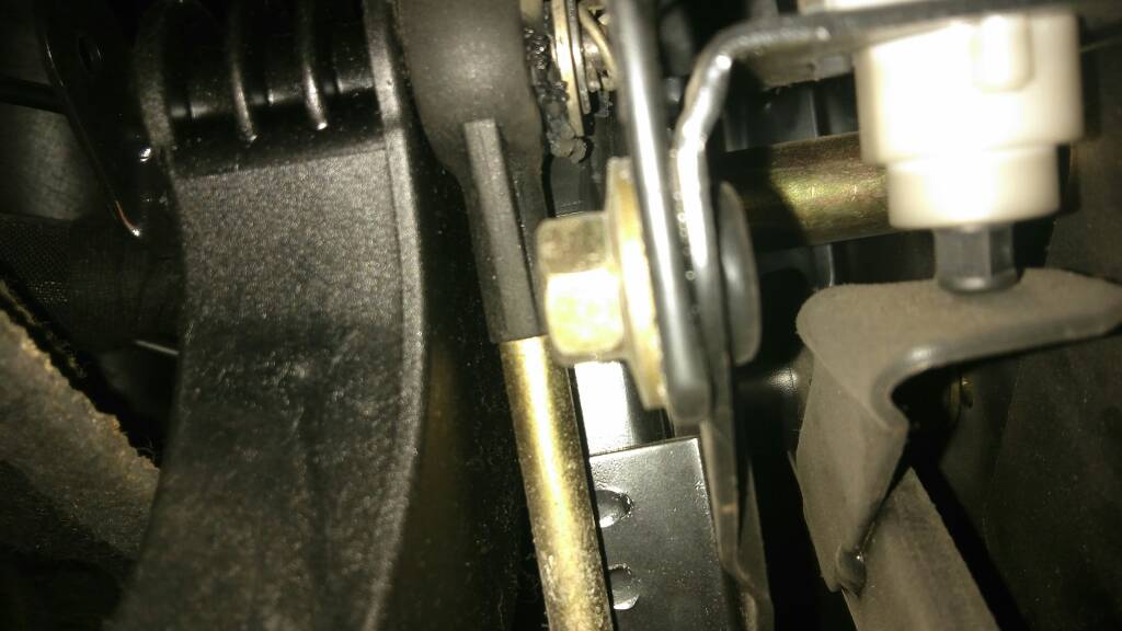

stefaan 0 Posted April 5, 2017 Da li neko može da mi pojasni gde je prekidač kvačila, od kočnice sam odmah našao ali ne od kvačila a izbacuje mi grešku za kvačilo. Slikao sam kako to izgleda dole. Послато са 6045K уз помоћ Тапатока Quote Share this post Link to post Share on other sites
