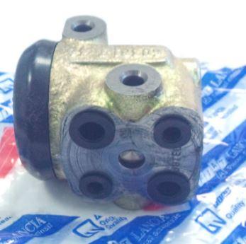

Još jedno pitanje..bio danas na otpadu da kupim taj famozni 5-ti cilindar i poludim.Na mom 5-om cilindru NE POSTOJI opruga i mehanizam za regulaciju opterećenja.Cilindar jednostavno stoji,zakačen za zadnji deo,bez ikakve regulacije!?!? :blink: Dečko mi pokazao pet komada i svi imaju taj mehanizam,a kod mene nema.Pritom nije ništa dirano niti skidano,takav je fabrički :wallbash: Jel ima neko sličan na svom autu ili je moj izuzetak ('ebo ga ja baš) :realmad: Ako može neko od majstora da se javi,da li bi mogao da se postavi ovaj sa mehanizmom umesto ovog trenutnog?

Ja sad ne znam napamet,ali ti mozda imas korektore kocenja,pogledaj,inace to je jako jako opasno kada hvataju tako zadnji tockovi!
To je to,verovatno je regulator kočenja u pitanju,čitao sad na hrvatskom forumu da odgovara od Tipa 1.8 16v,prozujaću sutra po otpadima.Bilo bi dobro ako neko ima sliku tog regulatora kočenja neka je postavi.
Da probudim temu. Elem, zadnji tockovi na tehnickom nejednako koce. [ 34 posto razlika ]. Majstor misli da je u pitanju korektor kocenja,koji je kao na slici, bez opruge za torziju. Ima li neko pojma gde da nadjem pomenuti deo? Probao, kod Makija,Peđe, nemaju. Auto se inace normalno ponasa i koci  normalno.
