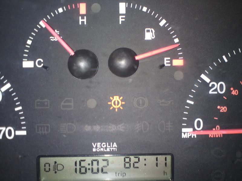

tox 42 Posted January 4, 2015 (edited) A zasto to ne sredis to jest popravis?Na Bravi a trebalo bi i na Marei ta lampica reaguje samo na stop svjetla a to bar nije problem resiti.Kod mene je svetlela ta ista lampica kad sam kupio auto a stopovi rade normalno,kad posle vidim da je neko u desno stop svetlo stavio slabiju sijalicu pa je to "varalo" kompjuter da upali upozorenje.Proveri da nije to ili ocisti grla od sijalica kao i one konektore koji se spajaju na zadnje stop lampe,posebno proveri da li je masa dobra jer ako je slaba masa zna tako da se ponasa to jest pali sijalicu upozorenja. edit:sad vidim da ti ustvari mislis na drugu lampicu a to je za povucenu rucnu kocnicu ili manjak ulja za kocnice.proveri da li ti je dobar nivo ulja u posudi za kociono ulje i probaj da pritisnes sa gornje strane,da nije zaglavio taj prekidac na plovku.A mozda i plovak blokira pa rpobaj da ga rucno podignes a da neko gleda u autu da li se gasi lampica. Edited January 4, 2015 by tox Quote Share this post Link to post Share on other sites
allenp 0 Posted January 4, 2015 to je ova lampica: Quote Share this post Link to post Share on other sites

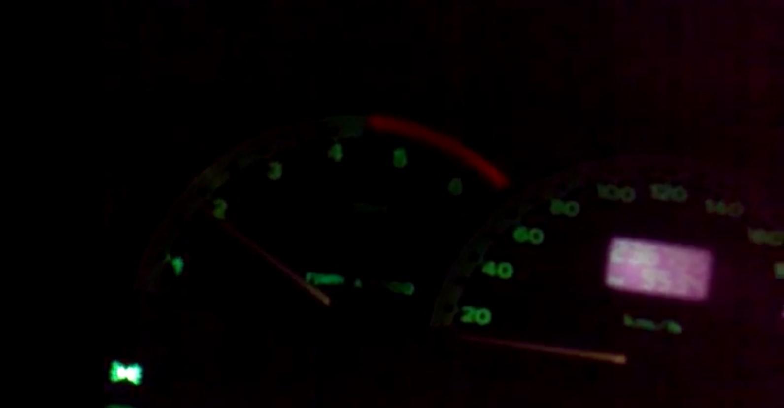

mare90o 0 Posted October 10, 2015 Pozdrav svima,Imam fiata brava '96 godiste sa starom polukruznom instrument tablom, sa zelenim svetlom. Hteo bih da zamenim svetlo na tabli, ali ne znam da li ona ima foliju. Moze neko ko je vec skidao tablu da mi kaze da li ima foliju da ne skidam za dzabe? Quote Share this post Link to post Share on other sites
neshaoct 9722 Posted October 10, 2015 Klik na:https://www.fiat-lancia.org.rs/forum/index.php?/topic/40102-zmaj-od-bosne/?p=742584 A, valjalo bi celu tu temu da pročitaš, verovatno se još negde pominje. Quote Share this post Link to post Share on other sites

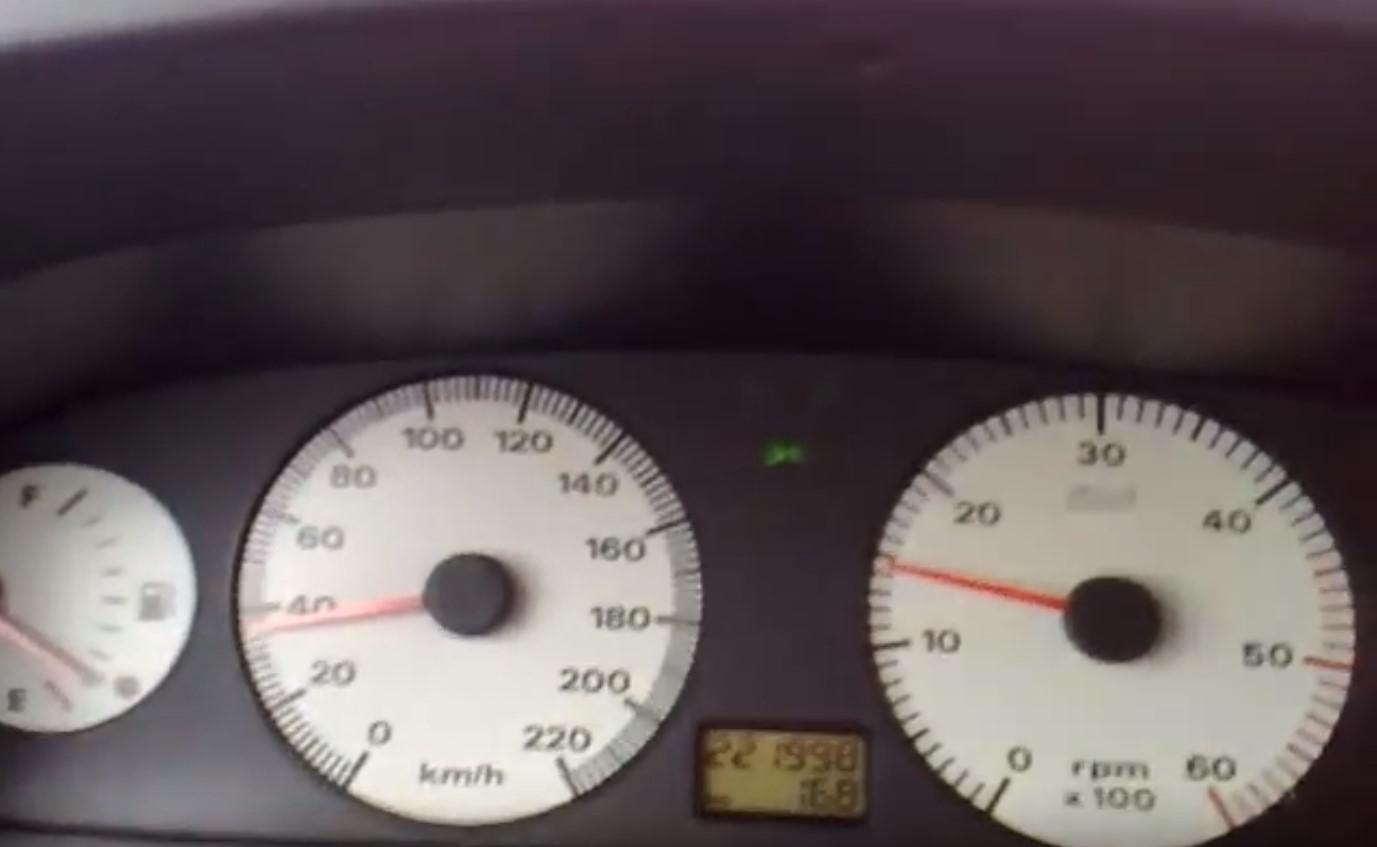

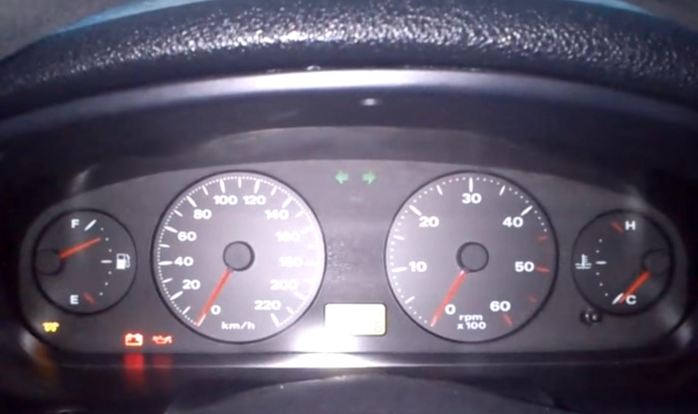

neshaoct 9722 Posted December 4, 2018 @Leoooo Imaš dizel od 75 konja...onaj 1.9 TD Soft...i hteo bi da ubaciš tablu (obrtomer i brzinomer) od verzije 1.9 TD Hard (100 konja)? Umesto ovakve: ...hteo bi ovakvu? Ili pričaš o onim starijim, tablama sa polukružnim instrumentima? On 7/17/2011 at 4:29 PM, tox said: Skini servisni manual za bravu/a odavde i uporedi pinove na tablama da li se poklapaju. Skini servise manual 2 i imas na strani 229 pa sledecih nekoliko strana izglede tabli i oznake pinova na njima sa pogledaj da sad ne postavljam screenshotove jer manual nije veliki (22mb) a moze ti opet zatrebati. Pogledaj sada, nakon spajanja tema, sve ranije napisano u temi na kojoj smo. Quote Share this post Link to post Share on other sites
Leoooo 0 Posted December 4, 2018 @neshaoct bash imam onu polukruznu bez obrtomer starija ona, pa sam hteo da znam da li bi se uklopila sa pinovima iza ona bash prva shto si postavio sa obrtajima u krugovima Quote Share this post Link to post Share on other sites
