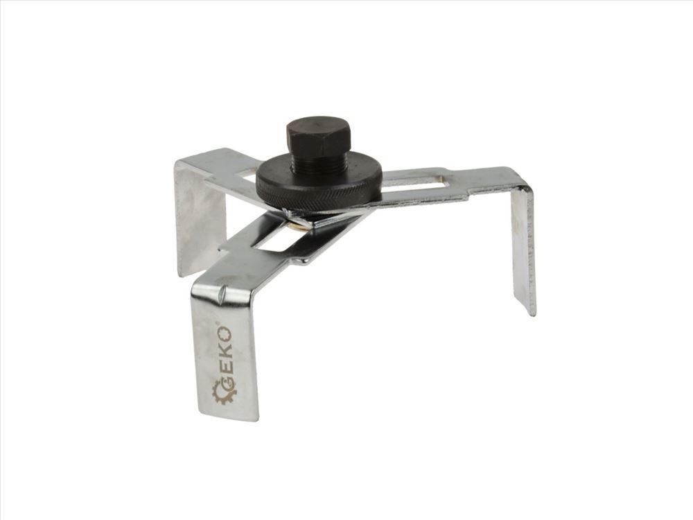

andjelko90 0 Posted August 23, 2021 pozdrav ljudi , imal ikakav priručni nacin da nije čekić i udaraj da odvrnem onaj plasticni prsten na pumpi za gorivo , imam novu pumpu al nemogu da je zamjenim ono koda je zavareno Quote Share this post Link to post Share on other sites
