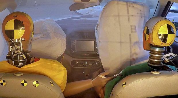

neshaoct 9590 Posted January 13, 2020 Da li je vazdušni jastuk u funkciji posle 20 godina? Krajem devedesetih vazdušni jastuci postaju sve uobicajeniji u automobilu. Vazdušni jastuk za suvozaca predstavljen je 1988. godine, a deset godina kasnije stižu i bocni vazdušni jastuci iznad i ispod prozora, ispod upravljača. Na ovom mini testu pokazao sam da vazdušni jastuk besprekorno radi i posle 20 godina ''mirovanja'': Quote Share this post Link to post Share on other sites

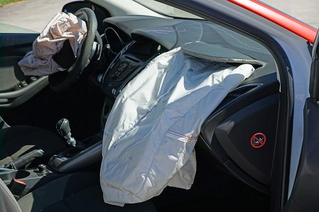

neshaoct 9590 Posted February 23, 2020 Imaju li vazdušni jastuci rok trajanja? Ako ste radoznali sigurno ste se pitali hoće li vazdušni jastuci raditi ako ili kad bude trebalo, pogotovo ako vozite starije vozilo? Mogu li se vazdušni jastuci popraviti, da li im je potrebno održavanje, imaju li rok trajanja? Ističe li rok ili ne ističe, pitanje je sad? U kasnim devedesetim dva vazdušna jastuka (za vozača i suvozača) postali su obavezni deo novih automobila, tako da postoji mogućnost da i oni najstariji u voznom parku imaju minimum dva vazdušna jastuka. Možete odahnuti jer moderni vazdušni jastuci nemaju rok trajanja, napravljeni su da traju koliko i vozilo. Neki od originalnih vazdušnih jastuka, koji su proizvedeni u periodu između sedamdesetih i devedesetih godina, trebali bi se proveriti ili zameniti svakih 10 do 15 godina. Međutim, i ta starija vozila koja su prošla simulaciju sudara imala su ispravne vazdušne jastuke. Neki stariji modeli vozila imali su određen vremenski period kada bi se trebala napraviti zamena jastuka, ali od tada su proizvođači odlučili da će i ti vazdušni jastuci funkcionisati sve dok radi i automobil. Vozila pre 2000. godine Ako posedujete vozilo koje je proizvedeno pre 2000. godine, savetuje se da proverite da li bi se vazdušni jastuci trebali zameniti ili proveriti. U vlasničkim knjižicama (koje su se davale uz auto) za upotrebu vozila trebala bi stajati preporuka proizvođača da li potrebno izvršiti proveru ili ne. Kada su se vazdušni jastuci prvi put pojavili na tržištu, proizvođači su pazili na mogući rok upotrebe jer je to bio novi sigurnosni predmet za koji još nije postojao određen rok trajanja. Trajnost ''inicijalne kapsule'' unutar vazdušnog jastuka Određeno je da je vrsta dihtunga na inicijalnoj kapsuli puno veća nego što je to originalno zamišljeno zato sada trajanje vazdušnog jastuka parira trajanju automobila. Originalno je proizvedeno dve vrste inicijalne kapsule, jedna je bila napravljena od plastike i metala, a druga od stakla i metala. Plastične inicijalne kapsule nisu bile izdržljive koliko i staklene, pa je postojala veća šansa da vlaga nađe svoj put ispod dihtunga, što je moglo dovesti do korozije koja inicijalnu kapsulu čini manje efikasnom. Proverite svoje vazdušne jastuke Vazdušni jastuk se dokazao kao pouzdan uređaj koji ne zahteva previše provere ni popravke. Ovo su dobre vesti s obzirom na to da sva vozila koja se proizvode danas imaju vazdušne jastuke. Neki modeli imaju ugrađeno više različitih tipova vazdušnih jastuka. Redovna provera vaz. jastuka preporučuje se ako se upali njihova lampica na kontrolnoj tabli vašeg automobila. Kada servisirate automobil trebali biste videti kako se lampica za vazdušni jastuk pali i odmah nakon toga ugasi. Ako lampica ne zasvetli, ili svetli duže vreme, trebali biste posetiti servis. Budite sigurni, danas su proizvođači automobila sigurni u uspeh performansi vazdušnih jastuka i u njihovu otpornost. Quote Share this post Link to post Share on other sites
neshaoct 9590 Posted March 24, 2022 Da li vazdušni jastuci u vašim vozilima imaju rok trajanja? Da li vazdušni jastuci imaju rok trajanja? Kada su proizvođači automobila počeli da ugrađuju vazdušne jastuke, pre četrdesetak godina, bio je jasno određen rok trajanja. Uglavnom bi to bilo 10 ili 15 godina. Još su proizvođači poput Honde ranih devedesetih savetovali proveru vazdušnih jastuka svakih 10 godina. U Mercedesu su zaključili da će vazdušni jastuci koje su proizveli nakon 1992. godine trajati celi radni vek automobila. Napredak u tehnologiji modula vazdušnih jastuka obezbeđuje doživotnu, funkcionalnu pouzdanost jastuka. Komponente vazdušnih jastuka su izuzetno izdržljive. Ključna razlika je u vrsti zaptivke koja se koristi za smeštaj upaljača vazdušnog jastuka. U novim automobilima se koristi kombinacije stakla i metala, a pre je to bila kombinacija plastike i metala, koja je generisala više vlage i uticala na funkcionalnost upaljača. To može dovesti do korozije električnih iglica u uređaju za paljenje i potencijalno dovesti do problema u radu vazdušnih jastuka. Dakle, kod novih automobila nema rokova, a ako imate vozilo koje je proizvedeno osamdesetih ili početkom devedesetih - proverite! U svakom slučaju, bez obzira na starost vozila, ne bi bilo loše proveriti u knjizi vozila šta piše o vazdušnim jastucima. preuzeto sa - Auto Blog 2 dach@ and stex_pb reacted to this Quote Share this post Link to post Share on other sites
