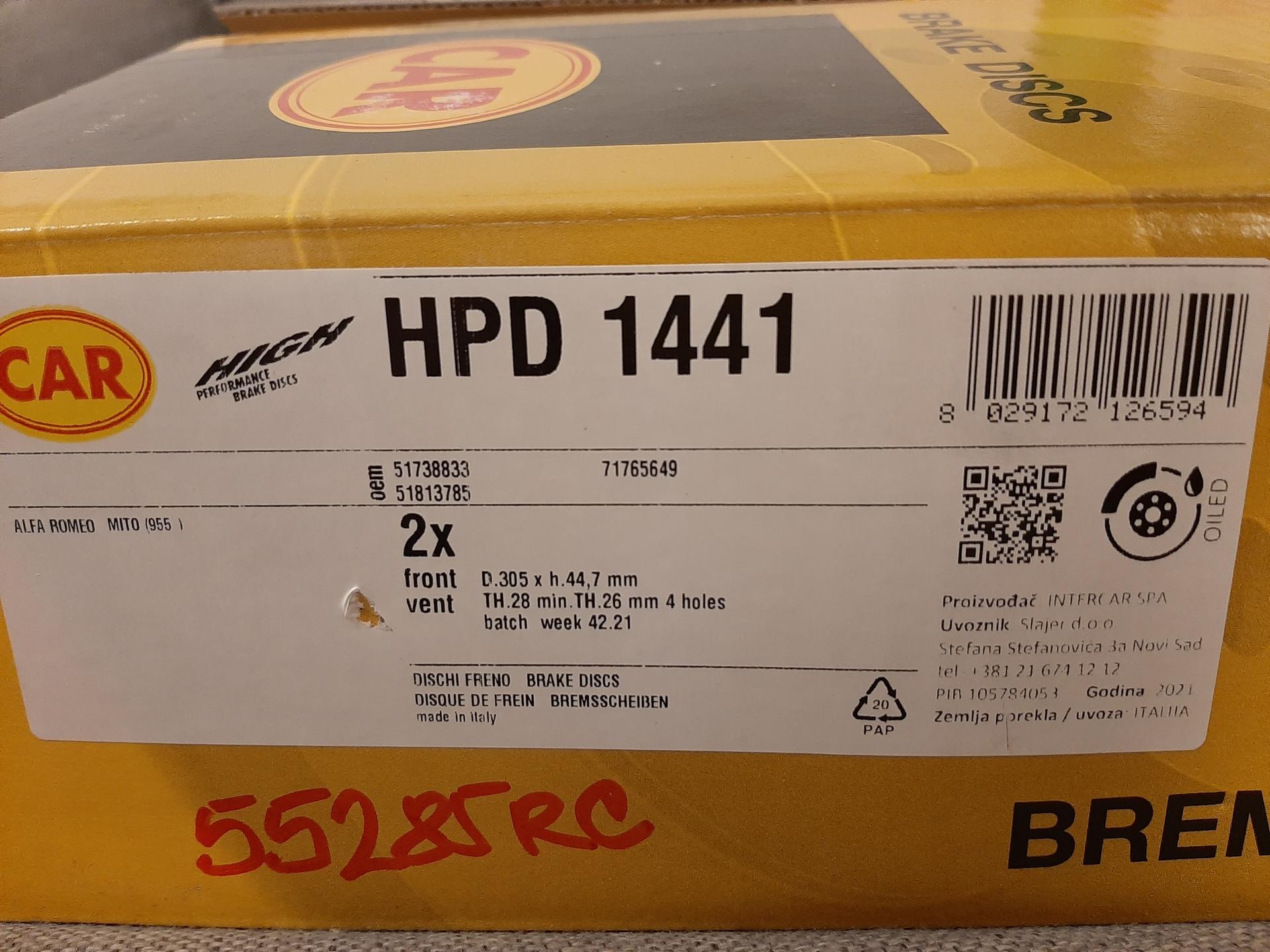

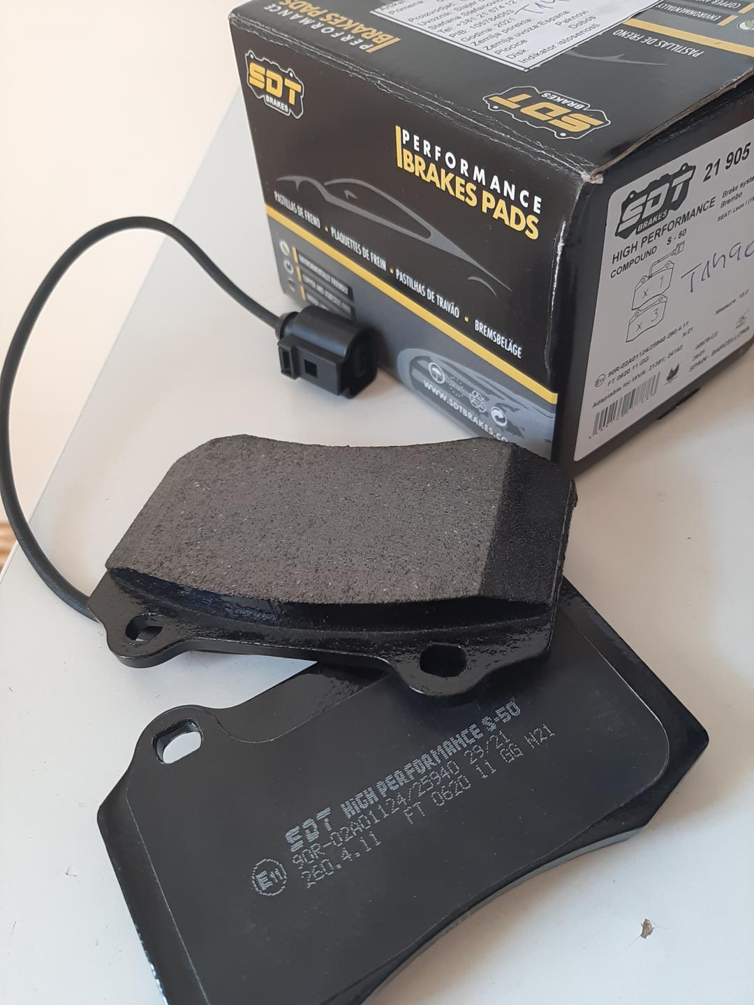

Milutinac 6120 Posted February 12 17 hours ago, zarekg said: Nema više ništa za "običnu" vožnju. Ima ima. I nema razloga da ne stavis HP plocicu koja naravno ide i na najcivilnije moguce diskove Evo kod mene varijanta Intercar diskova i SDT HP plocica A kao sto sam i ovde rekao... 23 hours ago, Milutinac said: veliki deo prethodnih Galfer diskova je bio upravo CAR itd. Velika je verovatnoca da vecinu GALFER diskova koje smo montirali prethodnih 10-ak godina je upravo proizveo CAR/Intercar. Ali su stigli naravno u Galfer kutiji... - - - - - - - - - - - - - - - - - - - - - - Evo jedna mala digresija i trivia od slajerovaca i price koju sam cuo pre mesec - dva od njih. Dobili su zadatak da nadju prednje diskove za Bentley Continental GT, posle raznih peripetija i trazenja po servisima ovlascenim u inostranstvu...diskova nigde nema. Kao pokusaj, salju upit Intercaru koji im javlja da imaju 40 komada na stanju, jer su oni proizvodjaci tih diskova i Bentley uzima od njih diskove... 3 frostysrb, MiloshBg and Kosta Smosta reacted to this Quote Share this post Link to post Share on other sites

Milutinac 6120 Posted February 13 @TheWickerMan Tako je, SDT = Galfer, samo zbog nekog spora oko imena morali su ime da promene, i od tada je SDT. Jedno vreme je roba koja je dolazila iz Italije nastavila pod imenom Galfer, a ona iz Spanije SDT, valjda su mogli tako, sada je gotovo sve uniformisano pod SDT, i nesto malo robe uopste i postoji pod imenom Galfer (kociona creva, pakne za motore ako se ne varam...) Sto se trajnosti tice, brembo celjusti, SDT plocice i oni diskovi od gore smontirani 16.9.2021 na oko 230.000 a sada sam na 275.000 Dakle za nekih 45.000 disk tek tek pod prstom onako da se moze primetiti razlika izmedju dela gde naleze plocica i gornjeg, krajnjeg dela tj, risa. A plocice su pred kraj, sto je i realno, prvo ne stedim ih, a drugo - montirao sam ih kako treba, tj napadno prema onim zarezima na diskovima, tako da ih disk bas reze i skida. Moze naravno da se montira i NEnapadno, ali ziv ne bih bio da nisam probao ovako i sledece cu tako naravno, pa neka i te potraju 50000 - taman Zadovoljan sam izuzetno, pre ovog seta sam imao na fabrickom kocionom sistemu Galfer diskove i Galfer Sport plocice, i to je na 281mm kocilo vrhunski. Ovo sada je neka druga dimenzija. Galfer/SDT/Intercar - preporuka uvek! 2 1 TheWickerMan, frostysrb and Ivan reacted to this Quote Share this post Link to post Share on other sites
