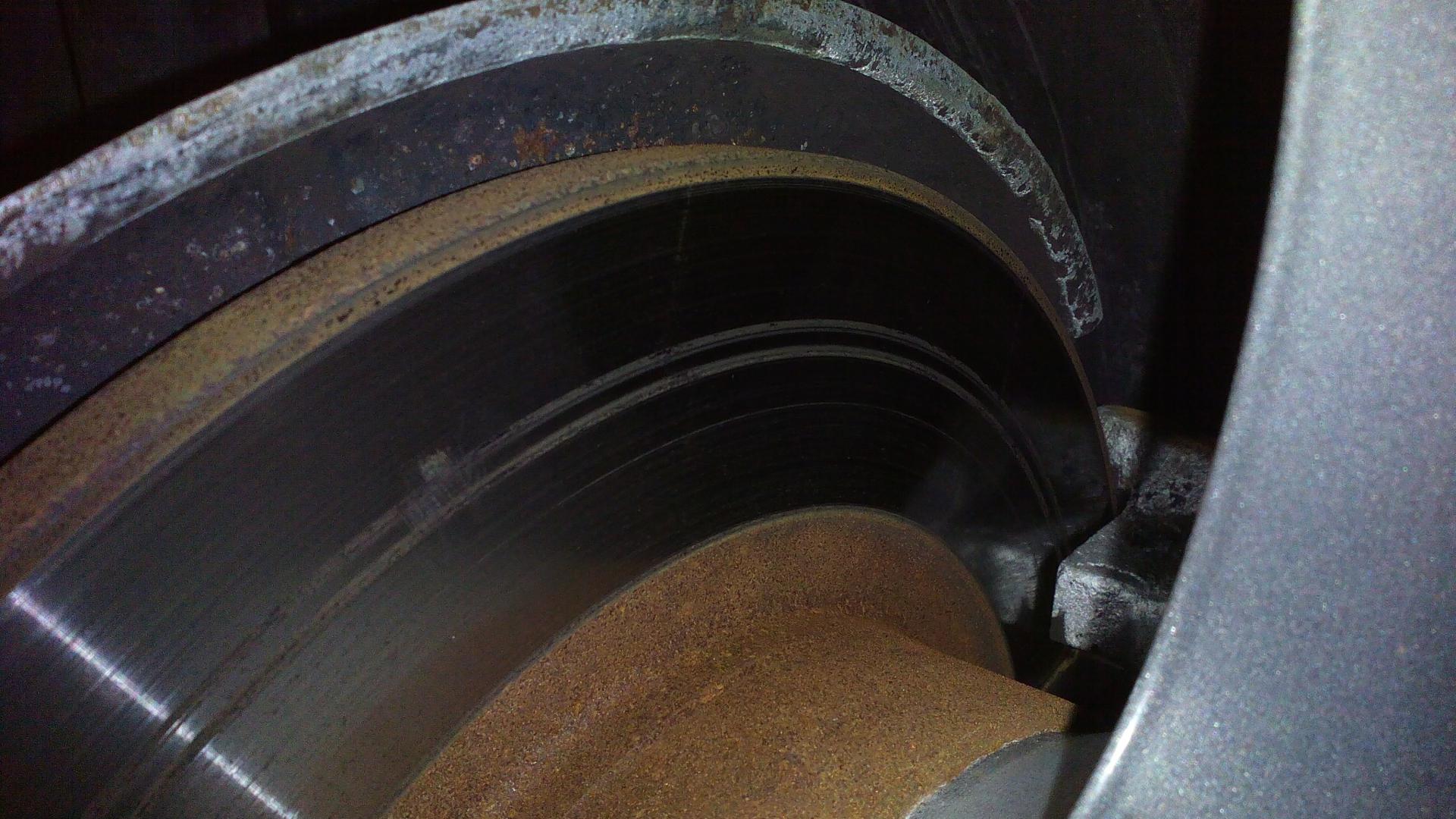

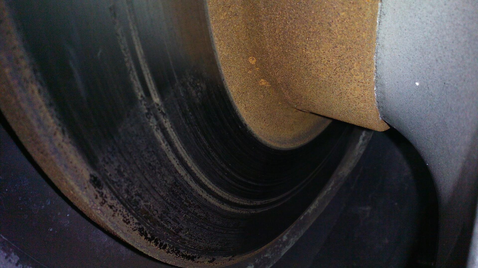

radomir.g 335 Posted March 31, 2017 (edited) Imam ih nazad od letos.. Sta znam, rade posao. U kombinaciji sa Delphi plocicama nesto konstatno cvili na laganom kocenju, sad da li je do diska ili plocica pojma nemam. Srednji deo bi valjalo odmah ofarbati temeljnom nekom da ne rdja, jer postane prilicno gadno ako su gore neke alu felne. 2-3 kise i rdja se uhvati totale.. Uz sve imam i neki defekt na zadnjem levom. Losa plocica ili kamencic da je upao ne znam, ali disk je dobio dubok ris. Mislim da je komad bio oko 3000 din. Edited March 31, 2017 by Ivan Slike se postavljaju direktno na forum, ne preko Postimage Quote Share this post Link to post Share on other sites
