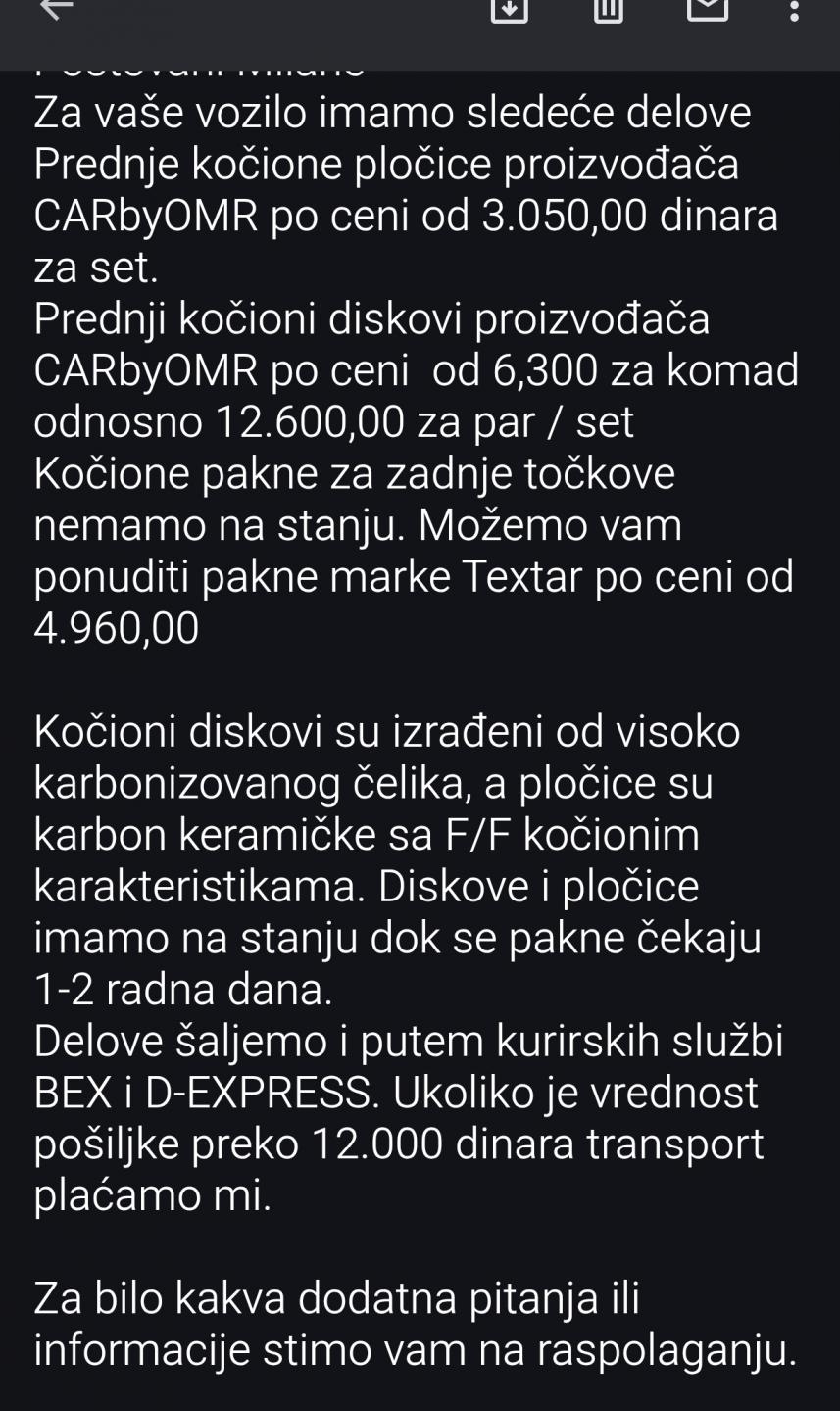

shuxx 19347 Posted October 17, 2025 Sledi mi zamena kočnica, za godinu ..dve ;-) Ali, čisto informativno poslah upit u Slajer Za nissan note e11 1.6 benzin Dobih odgovor Tu kod mene u lokalu Bremsi pločice i pakne, jurid holandija diskovi, ukupna cifra oko 10500 din. Quote Share this post Link to post Share on other sites
ChobbyNS 581 Posted October 17, 2025 Pa nije mi za poredjenje bremsi koji je bas low cost sa sdt/galfer. Mislim da je cena skroz korektna ta koju se dali. 3 Axic, shuxx and Ivan reacted to this Quote Share this post Link to post Share on other sites
shuxx 19347 Posted October 17, 2025 Pa zato sam i ja objavio ove cifre i brendove, da čujem mišljenje iskusnijih. 1 ChobbyNS reacted to this Quote Share this post Link to post Share on other sites
Ivan 24080 Posted October 17, 2025 Cca 100 evrica za kvalitetne prednje diskove i 30 evrica za plocice, gratis slanje - takodje mislim da je OK cena. A tek ako ostavljas auto za sebe duze (mozda ces raditi prednje kocnice i samo jednom), svakako je opravdana investicija. Dodatno, to moze i nize sa forumskim popustom (ako jos uvek vazi) ili preko naseg Mileta. 2 shuxx and alfini0507 reacted to this Quote Share this post Link to post Share on other sites
