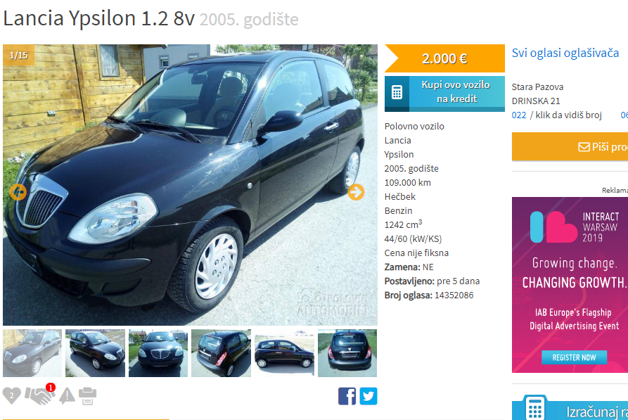

Pozdrav Ljudi,
Nisam iskusan u kupovini automobila, niti se razumem mnogo u automobile, ali eto dovoljno pameta da pitam za savete. :)
Takodje sam skeptican, jer auto koji sam kupio bio mi je ukraden posle 6 meseci. Bilo je preko prijatelja pa sam imao poverenje, da bih se kasnije setio da rezervni kljuc koji sam imao od auta nije bio pravi sto me je navelo na razmilsjanje. I sada jos kada citam na sajtovima za prodaju automobila da ljudi kao + nabrajaju rezervni kljuc i "prava kliometraza" govori dosta toga.
Iako je otvorena ova sekcija pre 9 godina svakako sam procitao svacije savete, s tim sto bih zeleo da cujem i neke iz danasnjice a i Lančju Ypsilon bih uzimao godiste izmedju 2005-2008.
Ova dva mi deluju interesanta, pa ako moze neko da podeli utiske. Svakako znam dok ne odem uzivo da vidim da ne moze mnogo da se kaze, ali koje stvari bih mogao da upitam prodavca? Na sta da obratim paznju? itd.
http://bit.ly/LanciaYpsilon2007god
http://bit.ly/LanciaYpsilon2005god
Hvala puno unapred.
Dodat PrintScreen oglasa
Drugi oglas je aktivan i deluje očuvano, bez pregleda uživo džaba slike.
Auto kao auto je odličan, sestra ima 1.3 dizel i u udobnijem gradskom autu se nisam vozio.
Enterijer je vrhunski. Taj motor je mizeran potrošač, auto se lako vozi, ima mesta unutra za 4 odraslih komotno, za nuždu i 5 ali na gurku nazad normalno. Gepek je lepe veličine, plus što se zadnja klupa pomera po šinama.
Ma ja sam oduševljen autom.

I ja sam prošle godine kupio Lanciu Ypsilon 2005 godište pa ću ti preneti neka iskustva iz moje pretrage za vozilom. I ja sam u početku tražio Ypsilon sa 1.2 motorom zbog potrošnje i cene registracije, ali sam na kraju uzeo onu sa 1.4 16v motorom, jer nisam naišao na dobar primerak sa 1.2 motorom. Za taj 1.2 motor iskustva su da im odlazi dihtung glave motora pa ako vidiš ulje oko glave da znaš u čemu je problem. Ako se ovo u startu reši sve je ok, ali ako se duže vozi tako može doći do oštećenja motora. Isto je preporuka proveriti elektroservo tj. "city" mod. Što se tiče auta iz drugog oglasa na oko deluje ok, ali kao što reče bez pregleda uživo ništa konkretno. Postoje greške u opisu oglasa tj. ovaj auto je u osnovnom paketu opreme i nema elektro retrovizore ni senzor za kišu. Pregledom ostalih oglasa ovog prodavca vidim da se lik bavi preprodajom vozila što ne znači ništa loše, ali je već iskusan po pitanju preprodaje. Takođe među njegovim ostalim oglasima vidim da prodaje 16" aluminijumske felne sa Lancie Ypsilon što ne mora da znači da su skinute sa ove, ali opet dosta su retke. Pre pregleda vozila bih tražio od prodavca da mi pošalje slikanu dokumentaciju na proveru tj. potvrdu AMSS kao i slikane strane servisa iz servisne knjižice i mali i veliki "brif" pošto je auto uvežen iz Nemačke i on mora to da ima. Onda bih proverio da li se sve to slaže tj. servisi bi trebalo da su radjeni na godinu dana barem u početku i kad je zadnji servis radjen i gde. Uporedio bih pečate servisa i njihove adrese sa mestom prebivališta vlasnika tj. sumnjam da će neko ko živi u Minhenu ići na servis u Frankfurt ili Berlin.  Sve to je radi provere tvrdnji prodavca da je auto od prve vlasnice i sa malom kilometražom. Sad se servisne knjižice štancaju bez problema, a kilometraža se vraća pre granice tako da potvrda AMSS i nije neka garancija prave kilometraže. Ne postoji ni jedan razlog da Vam prodavac ne pošalje ove podatke, a ako oteže već bih sumnjao u njegovu iskrenost.
