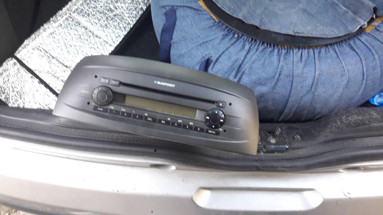

Boban2306 0 Posted February 28, 2023 (edited) Drugari ako moze pomoc,u puntu 2 imam fabricki kasetofon,juce sam ubacio fabricki cd blaupunkt radio na kome je pisalo cancheck, odmah nakon toga se radio ugasio i i ugasilo se svetlo kabine i ne pali vise. Vratio sam stari kasetofon koji takodje sada ne radi kao ni svetlo kabine. Da li neko zna u cemu je problem? Edited February 28, 2023 by Ivan Sredjen format Quote Share this post Link to post Share on other sites
MS PK 8681 Posted February 28, 2023 Iz nekog razloga je verovatno pregoreo osigurac za "zivu " struju, tj. tu struju u autu koju imas bez kontakta, za svetlo u kabini, radio...nesto nisi lepo povezao ili je taj cd u nekom spoju. Ako vidis da je pregoreo osigurac ne vracaj taj cd opet, bar ne na isti nacin Послато са SM-A307FN помоћу Тапатока Quote Share this post Link to post Share on other sites
