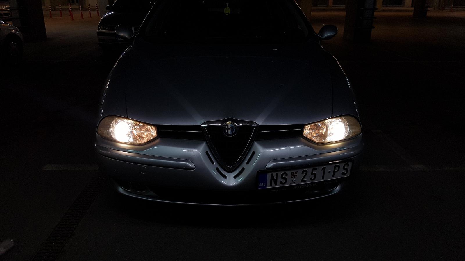

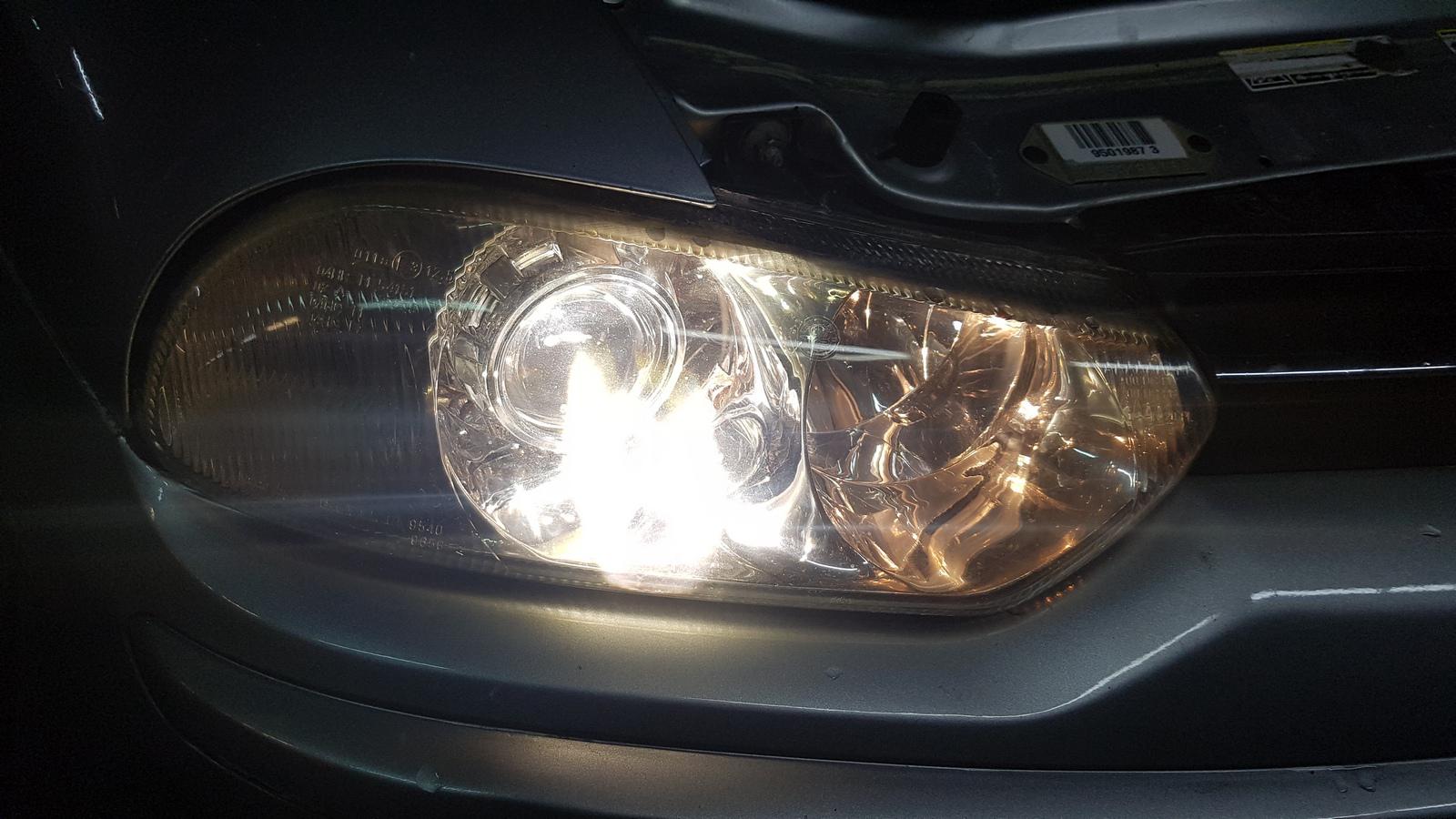

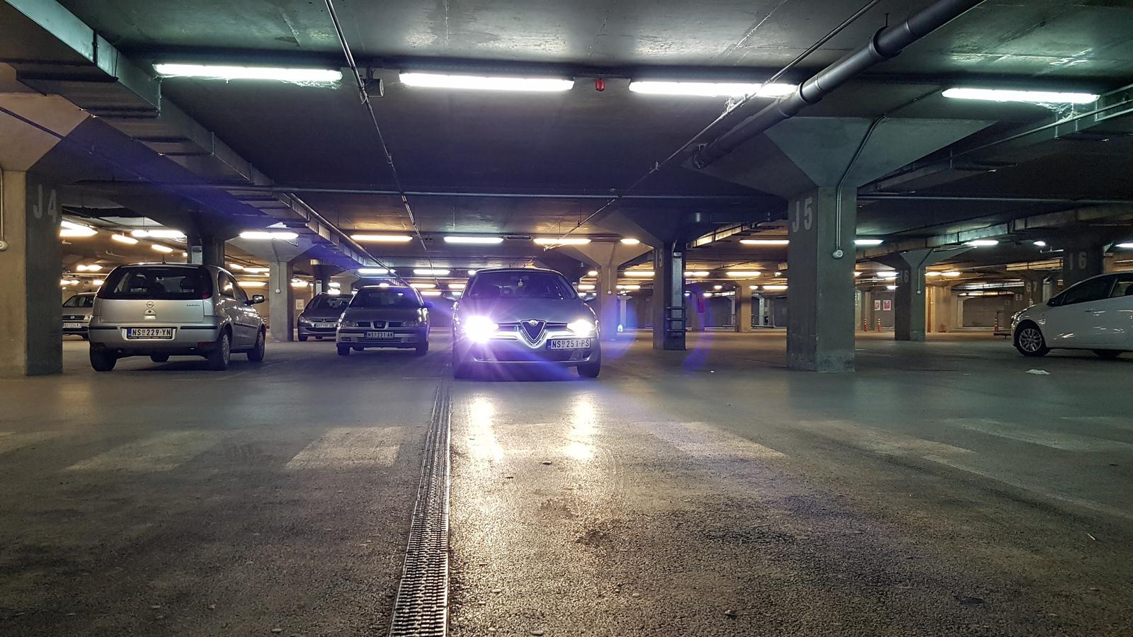

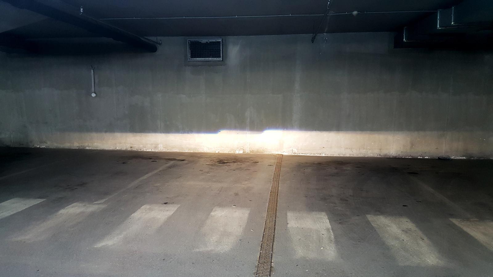

Ivan 26085 Posted July 19, 2016 Svaka cast, lepo napi*anjeno, bar meni je uvek uzivanje pogledati ovakav rezultat na zidu, iz razloga sto to dalje implicira uzivanje nocu na putu . Koliko mogu da vidim na slikama i hotspot je bas tamo gde treba, sto je misaona imenica za prilicno ovih jeftinih projektora koje ljudi kupuju. Interesuje me je li to bilo tako na ovoj tvojoj seriji ili je moralo da se cacka oko lezista? PS: Na novoj verziji foruma slike postavljamo direktno na forum - mnogo je brze, lakse i preglednije, nema potrebe da se to vise radi preko Postimage : Quote Share this post Link to post Share on other sites

Vule 963 Posted July 19, 2016 1 hour ago, Ivan said: Koliko mogu da vidim na slikama i hotspot je bas tamo gde treba, sto je misaona imenica za prilicno ovih jeftinih projektora koje ljudi kupuju. Interesuje me je li to bilo tako na ovoj tvojoj seriji ili je moralo da se cacka oko lezista? Već drugi primerak ovih "8.0" koje viđam, imaju odličan hotspot direkt iz kutije što bi rekli. Naravno, mora malo igre postojati sa samim položajem sijalice, nakon što se pričvrsti nosačem, to igra drastičnu ulogu, ali se vrlo lako blagom rotacijom dođe do ovakvog hotspota E sad da li sam baš ubo oba primerka da su vrh, ili je većina iz te nove serije takva, ne znam... Quote Share this post Link to post Share on other sites

DoX 0 Posted September 3, 2016 (edited) On 7/18/2016 at 10:31 PM, Vule said: Još jedan master rad 4300k i poslednja serija Morimoto projektora (naravno ne original, nego ovih što se kod nas prodaju, 8.0 piše na njima, vrhunska serija) P.S. Nemojte mi molim vas slati poruke sa pitanjima koliko tražim za ruke, jer ne radim ovo uslužno, bilo je za drugara Dobro je ispalo samo me zanima kakve su sanse da je izasla 8.0 verzija a da ih TRS nema na sajtu, nesto mi je tu sumnjivo? Imas mozda slike samih projektora i dizajna radi poredjenja ? Edited September 3, 2016 by DoX Quote Share this post Link to post Share on other sites
Vule 963 Posted September 3, 2016 Ma kakav 8.0, to je kineski "8.0", zato i napisah, samo piše na njima 8.0... Znam da je 7.0 poslednji oficijelni original, možda su donekle to pokušali da iskopiraju, vidim da se za razliku od prethodnih klonova kod ovog uz samu ivicu snopa dosta široko pruža intenzivna svetlost, što nije bio slučaj sa prethodnicima, jedino što mi pada na pamet je da su kinezi malo redizajnirali šoljicu, što bi moglo samo da znači da ovaj snop može biti još bolji uz novi shield i poneki tweak, ali nisam to pakovao kod sebe pa se nisam previše zamarao sa isterivanjem maksimuma Slike projektora nemam, jer bukvalno izgledaju identično kao i svi dosadašnji klonovi, jedino kažem, cenim da šoljica malo drugačijeg oblika, sve ostalo je isto. Čekam da vidim D2S 4.0 kako će da radi, mada mi je MH1 7.0 i dalje apsolutni favorit, to ću jednom spakovati kod sebe sigurno Quote Share this post Link to post Share on other sites

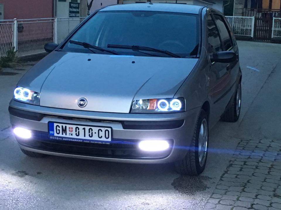

bane000 108 Posted September 4, 2016 Skoro sam ugradio bixenon na Punta sa CnLight AC xenon setom. Kako Vam izgleda? Sent from my iPhone using Tapatalk Quote Share this post Link to post Share on other sites
endbringer 15 Posted September 4, 2016 Extra. Koliko keša? Sent from my GT-I9505 using Tapatalk Quote Share this post Link to post Share on other sites
bane000 108 Posted September 4, 2016 Radio sam bixenon projektore, xenoni, cetiri prstena i kostalo je 195 evra + poliranje farova i keramicka zastita 20 evra Quote Share this post Link to post Share on other sites
endbringer 15 Posted September 4, 2016 Super je ispalo Sent from my GT-I9505 using Tapatalk Quote Share this post Link to post Share on other sites
m1hajlo 3 Posted September 4, 2016 Meni deluje da sija bas dobro, cak i po odsjaju na ostalim kolima mi izgleda kao da su uredno podeseni. Jedino prstenovi nisu po mom ukusu, ali to je vec nesto o cemu se ne moze raspravljati Quote Share this post Link to post Share on other sites
