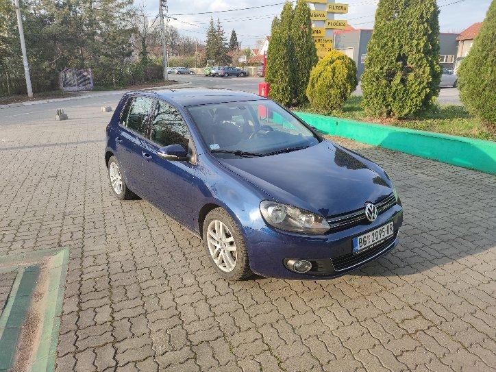

stefanan 33 Posted April 21, 2021 Šta misliš dal ima poente ubacivati samo xenon sijalicu u običan far ? Vidim da ljudi to furaju,nikad nisam imao uvek mi izgledalo budz, al hteo bih malo bolje svetlo (golf 6 je u pitanju) 1 horvat reacted to this Quote Share this post Link to post Share on other sites
horvat 6451 Posted April 21, 2021 Ima, kod mene je tako, u fabricki projektor ubacen kineski CN Light ksenon Cut off nije kao kod projektora namenjenih za ksenon ali fino skroz izgleda i odlicno svetli Quote Share this post Link to post Share on other sites
stefanan 33 Posted April 21, 2021 (edited) Nemam projektor uopšte, običan far Edited April 22, 2021 by neshaoct prebacio sliku na FLCS server Quote Share this post Link to post Share on other sites
horvat 6451 Posted April 21, 2021 Uh, onda bolje ne Quote Share this post Link to post Share on other sites
ISV_01 3996 Posted April 21, 2021 Nikako. Možda ako hoćeš da budžiš, da ubacis kompletan projektor (tipa morimoto) u oboreno svetlo sa sve xenonom. Ovako xendža u običan far....paaa stavi pa sedi ispred da vidiš kako je drugima Quote Share this post Link to post Share on other sites

horvat 6451 Posted April 21, 2021 23 hours ago, stefanan said: Pa to i rekoh ovde Prevideo sam skroz. Mozda eventualno da nadjes farove sa socivima, pa tako zamenis? Aftermarket ugradjena sociva u obican far, tesko da ce proci tehnicki. E sad, sto kaze Ivan, moze to mozda lepo da se ustima i u reflektorski, ali ja bih ipak isao na malo kvalitetniju halogenku, lepo podesen snop i teraj. Generalno, nisam imao losa iskustva sa halogenom sijalicom u reflektorskom faru. Vozio sam Stila i Kiu Ceed sa takvim farovima i bilo mi je dovoljno dobro svetlo. Problem su mi predstavljali projektorski farovi sa halogenom sijalicom. E to je da ocoravis. Ali tu je i resenje lakse. Quote Share this post Link to post Share on other sites
