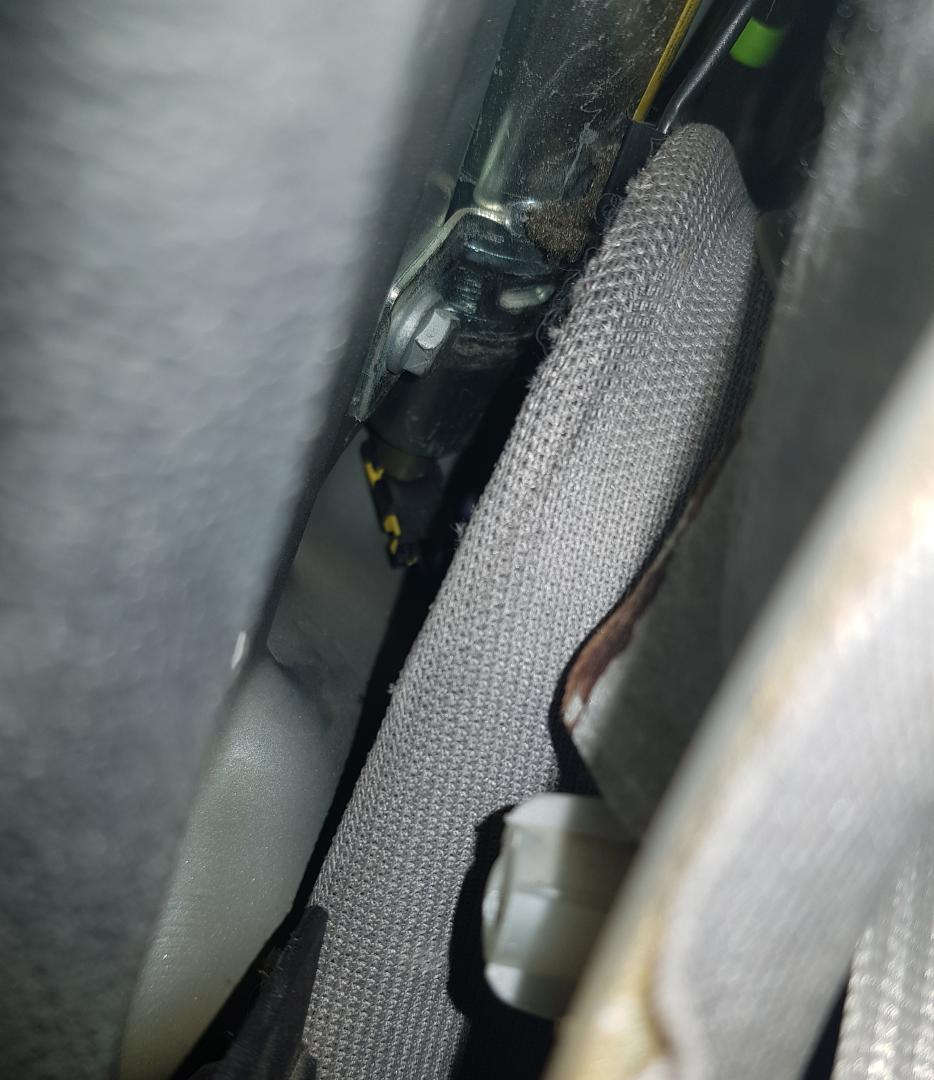

danijel55 933 Posted September 15, 2018 Problem je u ovome.Tako da mora da se price od gore nekako. 1 drallence reacted to this Quote Share this post Link to post Share on other sites
danijel55 933 Posted September 15, 2018 Dok sam zavlacio da dovatim dzek od gore kod zadnjeg stuba samo se culo cak,dao kontakt i greske nema. Quote Share this post Link to post Share on other sites

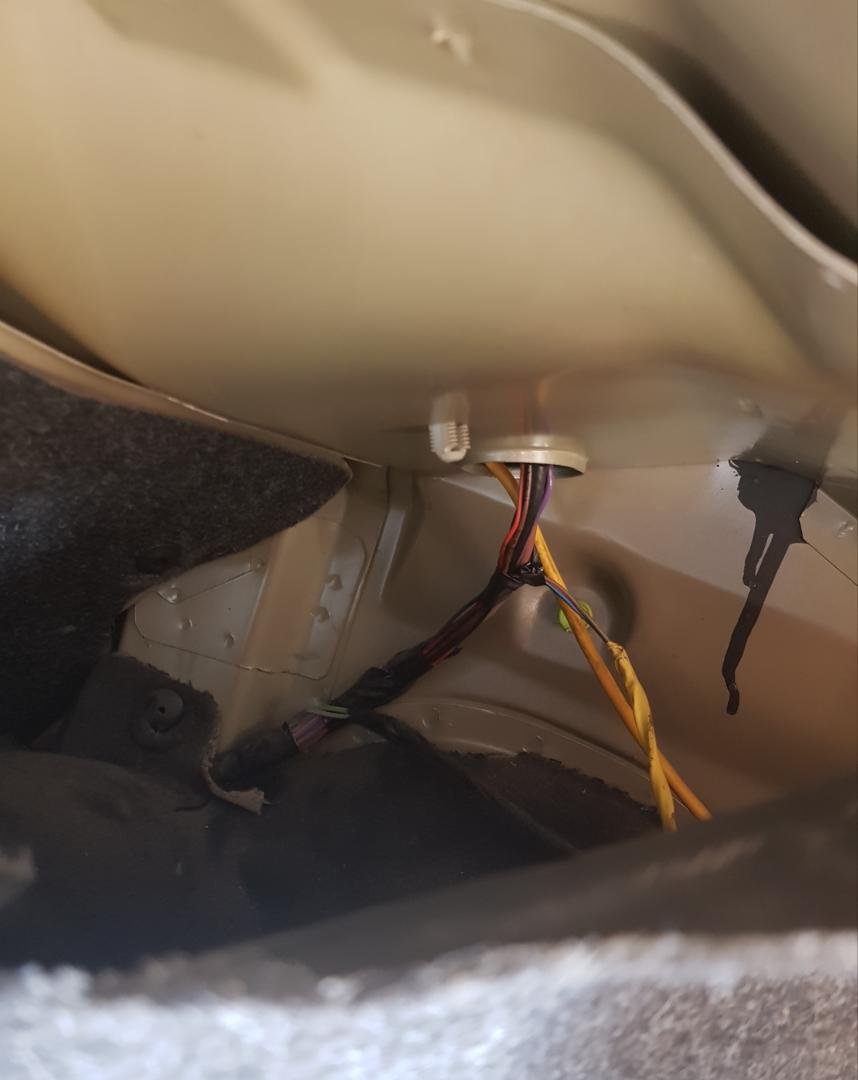

danijel55 933 Posted October 17, 2018 Juce bio kod prijatleja elektricara,skinuli dzekova ispod sedista i direktno vezali kablove,kako na vozacevom ,tako i na suvozacevom sedistu.Posle toga navucen termo bulzir.Sada mozes da vuces i napred i nazad sediste do mile volje,nema nikakve greske.Do duse kod moje gospodje nije imalo potrebe da se brisu greske,malo pipnem kablove ispod sedista i ugasi sama,ali sam resio da zavrsim sa time.Raspitah se i za dzek u gepeku.Dakle ima jedan dzek sto je u stubicu zadnjem sto sam slikao i jos jedan u samom gepeku kod tapacira takozvani medju dzek Quote Share this post Link to post Share on other sites
Lancia Delta 2.0mjtd 16 Posted December 31, 2022 Ponovo pozdrav svima. I dalje se gnjavim sa Lybrom (od sina). Pročitao sve i jedino mi nije jasno da li obična limuzina ima đekove u prtljažniku/kofer/gepeku samo s lijeve strane ili i sa desne. Ja polemio sve žice od bagova ispod oba sjedišta i u gepeku s desne strane. Otišao kod klege i očitao ovo s prve slike i poništio te ostalo samo ova druga greška. Zna li neko gdje bi točno taj konektor trebao biti. Ako je samo kod prvog sjedišta onda mi preostaje skinuti pretinac kod suvozača i vidjeti te konektore. Ako nije to ili centrala ili jasstuk. Zahvalan na prijedlozima. Quote Share this post Link to post Share on other sites
Lancia Delta 2.0mjtd 16 Posted December 31, 2022 Eto utvrdio da limuzina ima sa obje strane po kabel i konektor. sad u prelotati pa u vidjeti kaj bude reklo. 1 Sedla reacted to this Quote Share this post Link to post Share on other sites
Lancia Delta 2.0mjtd 16 Posted January 1, 2023 Sretna Nova! Riješeno sve nakon brisanja greške ništa se ne ponavlja. A rezime je da error 21 i 22 su đekovi u bunkeru, dok su 0F i 0E su ispod sjedište. 2 1 Sedla, neshaoct and Woodoo reacted to this Quote Share this post Link to post Share on other sites
