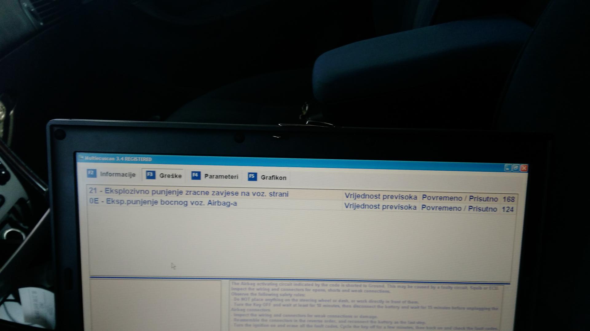

8 minutes ago, Markobgd said:
Neće da obriše u smislu da nedozvoljava pristup toj opciji ili se po brisanju iste greške jave ponovo?
Ne dozvoljava pristup. Greške ni jednog trenutka nisam mogao da obrišem. Krenem ja da ih brišem, opcija je dostupna. Ali posle par sekundi javi da ne može da ih obriše.

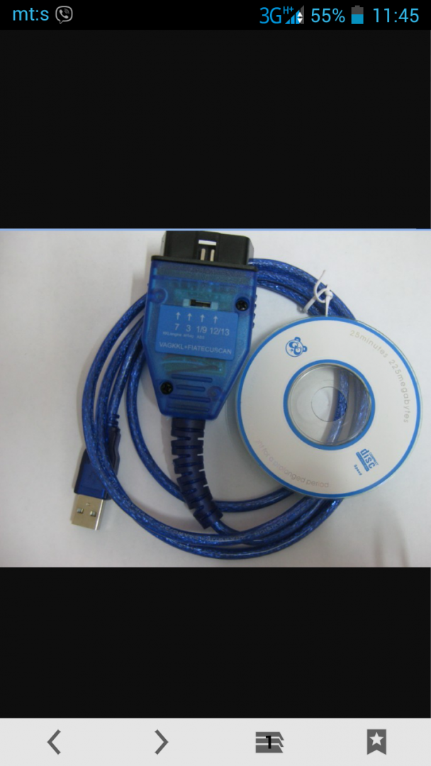

Potrebno je da pristupiš preko uređaja KKL sa prekidačem za menjanje pinova.
Preko njega možeš pristupiti centrali Airbag-a i obrisati greške.
Ovo ti je potrebno.

To i imam. Prekidač u položaju 2 (drugi položaj s leva). U tom položaju jedino može da se pristupi Airbagu. Tada pročitam sve one podatke sa slika. I kada krenem u opciju brisanja (dugme brisanje je dostupno) dijagnostika posle par sekundi javi da ne može da ih izbriše.
A možeš i jednostavno zamoliti nekad nekoga od kolega koji imaju KKL a dolaze na nedeljno okupljanje na parkingu kod Intera da ponesu isti pa da ti se obriše greška časkom for free što bi se reklo osim ako ne insistiraš da poneseš neki sok:D.

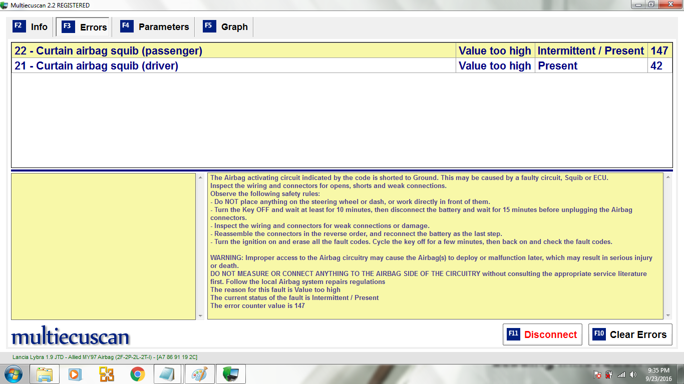

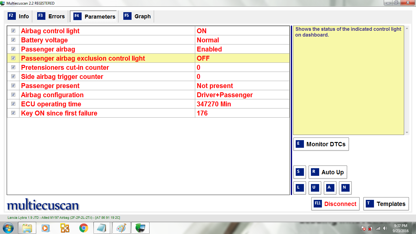

On 24.9.2016. at 11:08 AM, mradosav said:
Pozdrav svima,
kao i svi u ovoj temi imam problem sa Airbagovima, tj. onom crvenom lampicom. Kada sam kupio auto na početku ove godine sve je radilo normalno. Bez lampice. Posle toga sam ja skidao sedišta (naravno bez da sam otkačio akumulator - nisam znao da treba), jer mi je sedište vozača bilo u jako lošem stanju pa sam samo sedalni deo sedišta vozača i suvozača izmenjao. Sedišta sam vratio, priključio one konektore i od tad mi gori lampica. Konektore sam prska sa WD40 ali problem se nije rešio. Konektor ispod suvozačevog sedišta sam izbacio, žice sam zalemio, bar da eliminišem taj konektor. Lampica je i dalje upaljena. Evo šta pokazuje dijagbostika. Šta mi valja činiti?
U medjuvremenu sam izbacio i konektor ispod vozačevog sedišta. Dijagnostika i dalje prijavljuje iste greške i neće da ih obriše. Ostao je još samo konektor u gepeku, ali njega nisam dirao. Šta dalje? Neki predlog?

To je tako radilo jedno 2-3 meseca i onda su se upalile obe lampice: crvena i ona narandžasta koja kada upalite auto treperi par sekundi i onda se ugasi. Sada se više ne gasi. Stalno su mi upaljene i crvena i narandžasta.. Dijagnostika na suvozačevom sedištu pokazuje grešku koja ne može da se obriše. Šta dalje? Mislim da je crkao senzor sedišta suvozača. Jedino ne znam gde se on nalazi. Ako neko ima neki savet...
