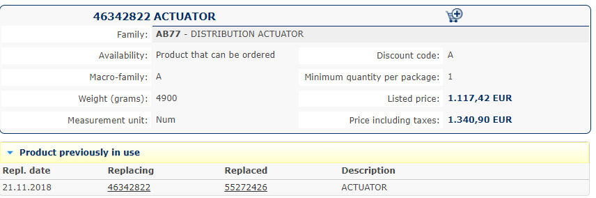

Ako je menjana, dakle nemaš tu prvu verziju MA koja je išla na početku proizvodnje.
Problem na tim prvim verzijama su bili uski uljni kanali itd i u kombinaciji sa dugačkim intervalima zamene ulja su pravile problem.
Ua 46342822 piše da je Đulijetu, Mito, Brava...sve je to isti blok motora. Tako da ako je montiran na tog Brava i radi, ne treba lupati dalje glavu.
Kod mene je ta MA jedinica zamenjena negde na 77000 km i od tad do dan danas radi bez problema, da kucnem u drvo. Dakle starija je verzija od te koju taj Bravo ima.

Na samoj multiair jedinici konkretnog auta stoji broj 46342822, zamenjen je kod nas pre ajde da kazemo dve-tri godine i navodno je donet iz italije. S' obzirom da mi taj broj izbacuje da je to deo za alfu mito a ne za bravo, konkretno pitanje bi bilo da li se nekako moze doci do saznanja da li je to verzija onih pocetnih kvarljivih ma o kojima sam(kao sto vec rekoh) citao i pretrazivao po forumu?
Da si samo ukucao u pretragu foruma, video bi da smo vec pisali vise puta bas za taj SN ;) .
I da je u pitanju revizija sa samog kraja 2018. godine:
46....PNG.1acd92f6b978c15ad14f70afe13d86be.thumb.png.d802ec290efeed2ba831a1fb17fcb92c.png
https://www.fiat-lancia.org.rs/forum/index.php?/topic/41516-fiat-grande-punto-saveti-iskustva-pre-kupovine/&do=findComment&comment=1671204
 Znaci, startna informacija je odlicna, a dalje zavisi od dosadasnjeg odrzavanja, eksploatacije i naravno uvek neophodne srece :) .

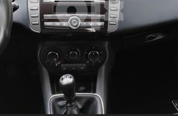

Bravo 1.6 Mjet 77 KW, 2013g, da li ima M32 ili Fiat mjenjač? Rikverc je lijevo,
@Elra
M32 je izbacen jos na restyle, tri godine pre toga.
A ako gledas iskljucivo dizele saltase, nemas sta ni da se "plasis" - jer na Bravo nikada nije isao manuelni M32 (samo robotizovani).
Konkretno u restyle verzijama 1.6 je "novi" proveren FPT-ov C635 menjac (koji i dan danas ide u gomilu njihovih turbo dizel i turbo benzinskih modela).
A pre 2010. je na 1.6 isao (takodje zabarski) C530.6 .

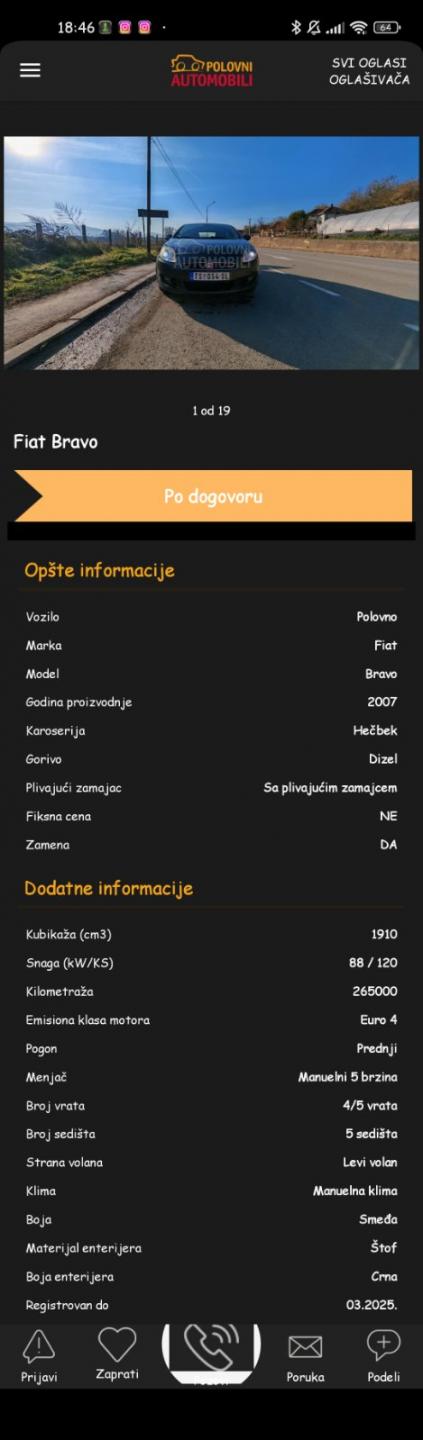

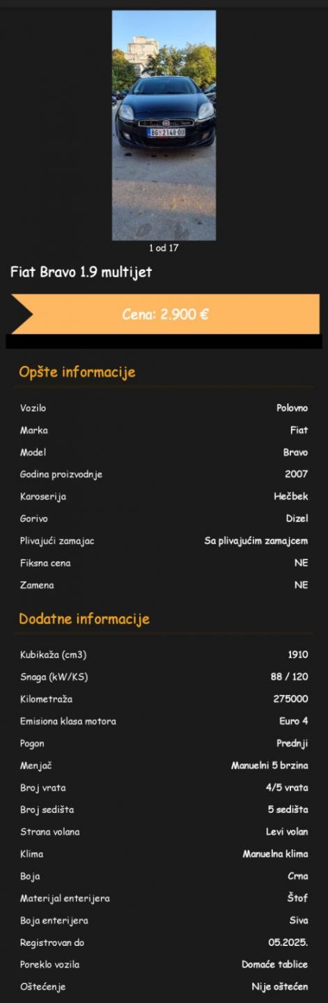

Zdravo, narode. Kao prvo, ovo beše šurakov nalog koji je davno vozio Punta 1, a koji sam ja, da kažem, nasledio, pa sam pozajmio i nalog. Punto je, naravno, nedugo zatim, našao drugog vlasnika, a ja sam prešao na drugu marku automobila.
Međutim, posle mozganja, pretraživanja, gledanja oglasa i slično, uzeo bih Bravu, kao prelazni auto, dok se ne skupi lova za ono što me zanima.
Konkretno, trenutno sam naišao na dva 1.9 primerka koja su mi zapala za oko. Ispod 3000 su što mi odgovara budžetu za prelazni auto, ali se postavlja pitanje kakvi su auti što se tiče kupovine.
Za primerak iz BG-a se još nisam raspitao, a Brava iz TS-a je po rečima vlasnika u dobrom stanju, odrađen je mali servis pre oko 5000km, veliki ide za 20 000km, od ulaganja ima da se sredi krst na poluosovini i lak se ljušti na pojedinim delovima. Felne 17" idu za doplatu koje me ne zanimaju, jer mislim da su 16" mnogo bolji izbor za naše puteve.
Načitah se i o benzincima koji bi bili bolji izbor uz mane koje su moguće(menjač). Ipak, samo dva su blizu budžeta, jedan iz Subotice i drugi sa placa u Kragujevcu(uvoz iz CH)
Dakako, ako neko ima primerak za prodaju ili bolji model iz oglasa, molio bih da mi javi.
Da ne dužim, šta mislite o sledećim primercima:
https://www.polovniautomobili.com/auto-oglasi/25577923/fiat-bravo-19-multijet?attp=p0_pv0_pc0_pl1_plv0
https://www.polovniautomobili.com/auto-oglasi/25398592/fiat-bravo?attp=p0_pv0_pc0_pl1_plv0
Taj sto treba samo krst na poluosovini nikad ne bude SAMO krst vec obicno cela poluosovina.
Beogradski bravo ima digitalnu klimu od koje bih ja bezao kao djavo od krsta.
1.9 8v je odlican motor koji prelazi bas mnogo uz normalno redovno odrzavanje.

Još da nađem neki primerak.
Za digitalnu klimu sam čitao ovde na forumu. Znači, manuelna.
A ne znam kolika je zezancija zamena poluosovine i koliko je skup sport.

Hm, ne secam se cene poluosovina, ali racunaj sigurno 150e. Ne znam ni kakvo je stanje na trzistu, moze li se naci nova ili se moras baktati sa otpadima za polovnu...
PS. Cim je crkla flansna na poluosovini taj auto nije odrzavan i mazen, a verovatno mu je i kilometraza pozamasno vracena. Ja sam pre 3 meseca prodao mog 1.9 8v Brava sa stvarno pravih ~270k km na satu i nisam imao problem sa poluosovinama, cak su i manzetne bile fabricke.
ni jedan ni drugi sa oglasa me ne bi privukli da odem da ih pogledam, sem ako su mi tu u gradu negde, ali ovako da bijem km da ih gledam sigurno ne. Tesko ispod 3000 da moze da se nadje dobar i odrzavan primerak.
Edited by OMP
Kilometraža mi nije neki problem ako nije ekstremna i ako je auto održavan.
A koliko vidim po oglasima svi su cakum pakum održavani u tom cenovnom rangu.
Ovaj TS je blizu, a u Bg bih navratio.
Možda bi se ispružio nešto malo preko 3000 i plafon. Ipak se radi o kolima koja imaju 15+ godina.
Cene su, kao sto svi znamo, otisle u tri lepe.
Posto kazes da je u pitanju samo prelazni auto, a nije ti "stiska" sa prostorom - za te pare bih se pre spustio u klasu ispod.
Tj. nadjes neki lepo sacuvan Grande, do Eva si imao i verzije 1.4 16v 95 KS. Obican benzinski atmosferac koji korektno nosi tu karoseriju, jeftino odrzavanje i registracija, a koji ces kasnije moci takodje lakse da prodas.
Umesto sto gledas najjeftinije, izakane, punoletne Bravo dizele sa upitnim kilometrazama. Em sa pocetka produkcije i fabrickim manama (ispravljenim u restyle), em sa neophodnim "dizelskim" ulaganjima. A popravljati nesto da bi vrlo brzo pokusao da prodas i nije bas isplativo, pogotovo na takvim primercima. Onaj prvi Bravo je dodatno jos i teska klotara, totalno cudna kombinacija opreme. Hrom lajsna spolja je rezervisana za Emotion i Sport, a unutra najobicnija sedista, kurble za prozore pozadi, cak je i volan bez MF komandi. I na sve to digitalna klima :) , koja tek na ulaznim verzijama maltene da nema sanse da full ispravno radi ako aktuatori nisu servisirani.
Cisto moje razmisljanje za prelazni auto. Da gledas nesto na duze staze i da te lepo sluzi - totalno je druga logika i zagledanje "u sitna crevca". Ali naravno, to vuce i drugi cenovni rang takvih vozila.
