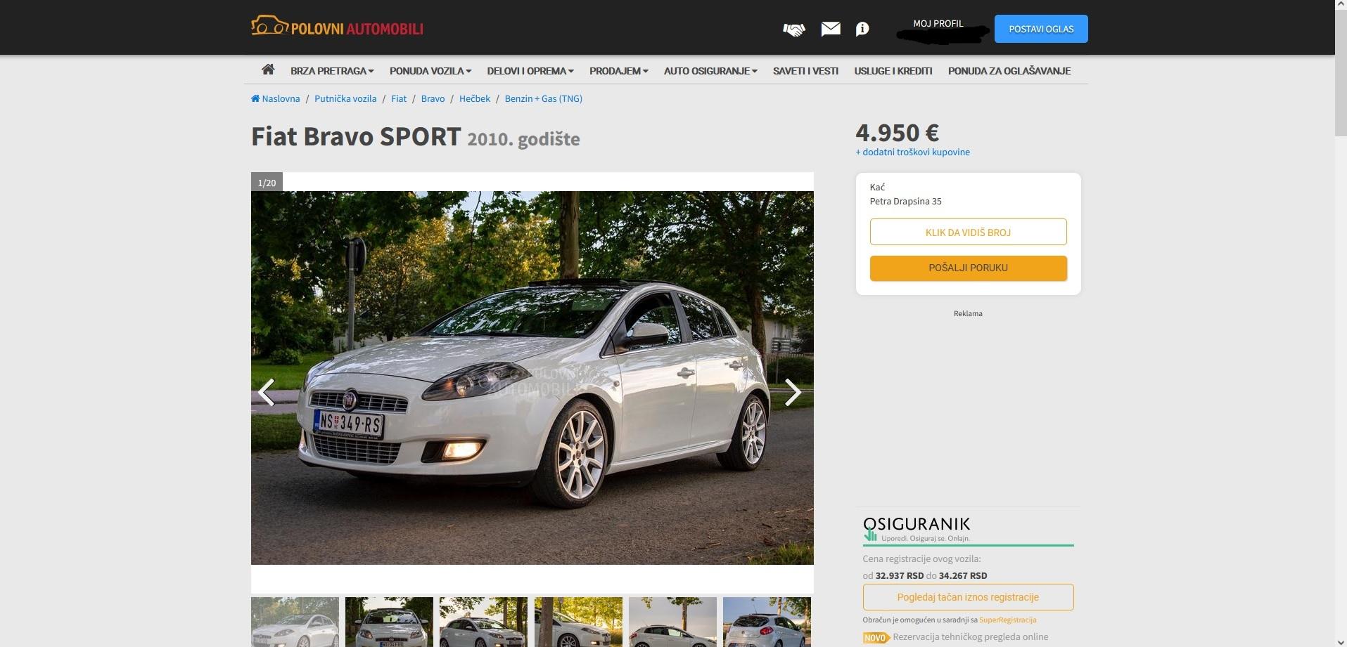

Haj evribadi! :welcome:  Posle 13 godina provedenih sa puntom doslo je vreme za nesto malo jace i trenutno razmisljam o bravu 1.4 multiair. Odmah bih napomenuo da sam cackao po pretrazi, procitao teme u predstavljanju o evo i grande multiairu, procitao zadnjih 30-ak strana ove teme gde se tek u svega nekoliko postova spominje ono sto trazim, tako da mi je glava prepuna oznaka menjaca, ma revizija i kolicine nm :stuart:
Za oko mi je zapao ovaj egzoticni primerak pa me zanima kolika je zaista njegova realna vrednost, vredi li ga uopste razmatrati za kupovinu s' obzirom da je taj motor jos uvek nepoznanica sirokoj narodnoj masi,  kao i da li je poznat nekome iz NS? :ph34r:
https://www.polovniautomobili.com/auto-oglasi/24108462/fiat-bravo-sport
Edited by boole
U kom smislu nepoznanica? Ima ga i na forumu u fiatima a i u Alfama. Ja ga imam kod sebe, razlika između njega i tJeta je MultiAir jedinica, drugi proizvođač turba, ostalo sve skoro pa isto. Blok motora i mehanika okolo, sve isto. Menjači na njima nisu problematični.
Jedino što treba proveriti koja je revizija MultiAir jedinice, da nije ona sa početka proizvodnje koje su bile najproblematičnije.
Ujedno je MA najskuplja stavka ako se pokvari, to će sad kolege da ti skrenu pažnju, kao mantru ponavljaju svakom.
Inače primerak sa oglasa je baš dobar i redak, pogotovo sa panoramom.
A sad, da li vredi te pare ili ne, svako ima svoj ugao gledanja. Ako uporediš da za te novce možeš kupiti audi A3 par godina stariji ili Golfa 5 isto oar godina stariji, onda nije skup, em ima odličan motor em ima dosta više opreme od gore navedenih, a opet, nakon korone, sve cene su nerealne.

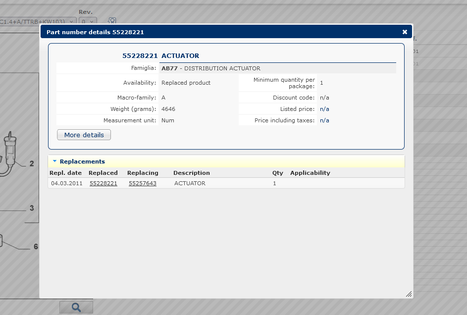

A sad ovako....ako sam uspeo dobro da skapiram eper, on kaze da je ma bio zamenjen negde preko
a onda je zamenjen i kod nas, samo sto je broj malo cudan 46342822 sto ispadne da je to od alfe mito ili neceg slicnog.
Da li bi neko mogao da proveri koja je to zapravo revizija jedinice? Sve mi nekako mirisi na onu prvu kvarljivu verziju :blink:
I jos nesto, da li je plocica za broj sasije zaista fabricki pricvrscena plasticnim kopcama?
ePer nije nikakva elektronska "servisna knjizica", gde se belezi sta je radjeno na autu.
Nego elektronski katalog delova, preko koga se jedino moze iscitati kako je auto originalno izasao iz fabrike, do zadnjeg srafa.
Ako si ovaj SN (55228221) dobio tako sto si u ePer ukucao VIN konkretnog auta - to znaci da je na njemu u fabrici ugradjena najstarija revizija MultiAir jedinice.
Polje "Replacements" samo pokazuje koje su novije revizije nekog dela generalno postojale iza tog prvobitnog.
Tako da je najsigurnije da na licu mesta, na autu, na plocici (hologramu) sa zadnje strane jedinice procitas koja je revizija u pitanju.
