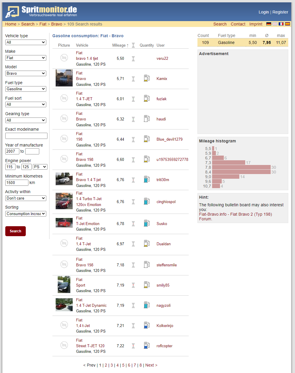

Vidi, mogu i ja da ga nateram na preko 10l opusteno, nikakav problem :D . Dodatno, benzinci su dosta osetljiviji od dizela na uslove voznje, tezinu desne noge, itd...

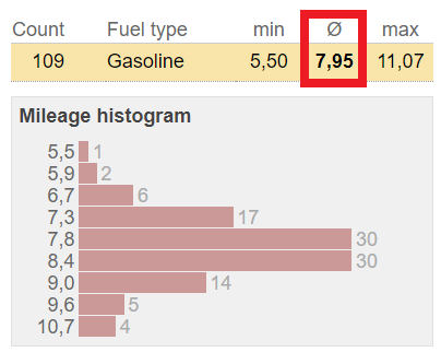

Pricam o kombinovanoj voznji (grad+otvoreno), u normalnim uslovima, po cepu. Gde, bar iz mog iskustva, fabrika laze obicno oko 1.5l. I pricam o vozilima nasih godista, po WLTP merenjima kasnije su vec bili realniji.
Konkretno za 120 verziju rekoh vec da je fabricka bajka 6.7l, a realno treba ocekivati oko 8l KOMBINOVANE (ne gradske). Pa si me "naterao" :) da malo sacnem sta kaze i SpritMonitor za T-Jet 120 Nuova Bravo.
109 korisnika po cepu prijavljuje maltene cifru koju rekoh, za zilet 8l. U nekoj analizi odbijes par najboljih i najgorih rezultata (greska, manje tocenja, itd...) i dobijes opseg potrosnje koji mozes da ocekujes (i to opet zavisno od uslova). A po histogramu se lepo vidi da se najveci procenat potrosnje korisnika (oko 60%) takodje vrti izmedju 7.8 i 8.4 l :
Untitled5.thumb.png.ed83d0193a0bf6cec4aacf1848c2dcba.png Untitled6.thumb.png.0eda1089d0f36c22d13c70246660b9e5.png
Naravno da u nekim ekstremnijim uslovima, tipa teske gradske voznje, dosta kratkih relacija, kada auto ne stigne da se zagreje, itd. - to ide dosta u vis. Ako fabrika deklarise 8.7l za grad za 120 verziju, to opusteno ide i preko gore navedenih +1.5 l laganja. Znaci ode i preko 10l, 150 verzija jos i vise. Upravo zbog prevelike potrosnje po gradu i eko normi, 150 verzija je izbacena od restyle (MY10) i uvodjenja Euro 5 motora. Ipak su u pitanju motori starije konstrukcije, koji su za danasnje pojmove poprilicni potrosaci, sa slabijim obrtnim momentom. S druge strane, prednost im je jednostavnost, robusnost i jeftino odrzavanje (pogotovo u odnosu na moderne downsized benzince, nasvirane obrtnim maltene kao prvi CommonRail dvolitarski dizeli). Takodje, na otvorenom mogu vrlo lepo da se spuste sa potrosnjom, iole racionalnom voznjom. Najvise ih kolje teska gradska guzva, dosta hladnih startova i kratkih relacija. Ako si blize takvim uslovima, a sa malo otvorenog puta - onda i ne cudi takva cifra.

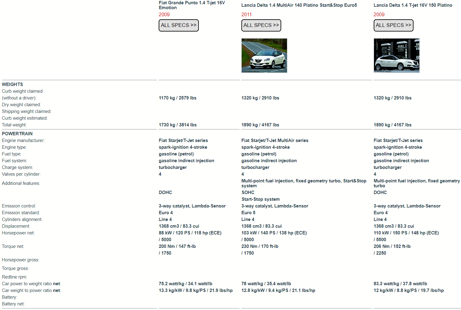

Nije me mrzelo da pogledam za ovu tvoju dilemu (i meni je interesantno). Inace za ovakve stvari volim da konsultujem AutoCatalog, posto koriste i fabricke podatke, ali i aproksimacije.
Slozio sam ih po snazi od naslabijeg - Grande T-Jet 120, Delta MA 140, Delta T-Jet 150.
Najlosiji weight-power odnos ima Puntic (9.8 kg/KS), zatim Delta 140 (9.4), a po tom pitanju najbolje stoji Delta 150 (8.8 kg/KS).
Najmanji torque ima Punto (200 Njutna), pa Delta 150 (206 Nm), a najbolji Delta 140 (230 Njutna):

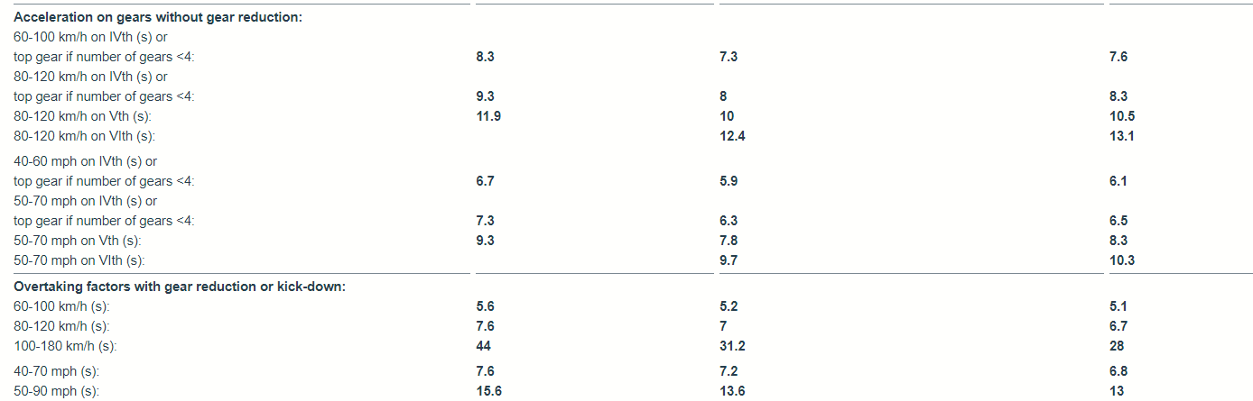

A kada se to prevede na medjuubrzanja, vidi se da je MA elasticniji motor (ubrzanja iz istog stepena prenosa). Tj. sa 10 KS manje snage, ima bolja medjuubrzanja:
Veca snaga T-Jet se vidi kroz medjuubrzanja sa saltanjem (najefektnija), gde je razlika 0.1-0.3 sec (za najcesce putne brzine).
Apsolutno se slazem sa svima da sve moze da bude relativno, dosta zavisi i od stanja automobila, isti ti valjci je pitanje kako su bazdareni...

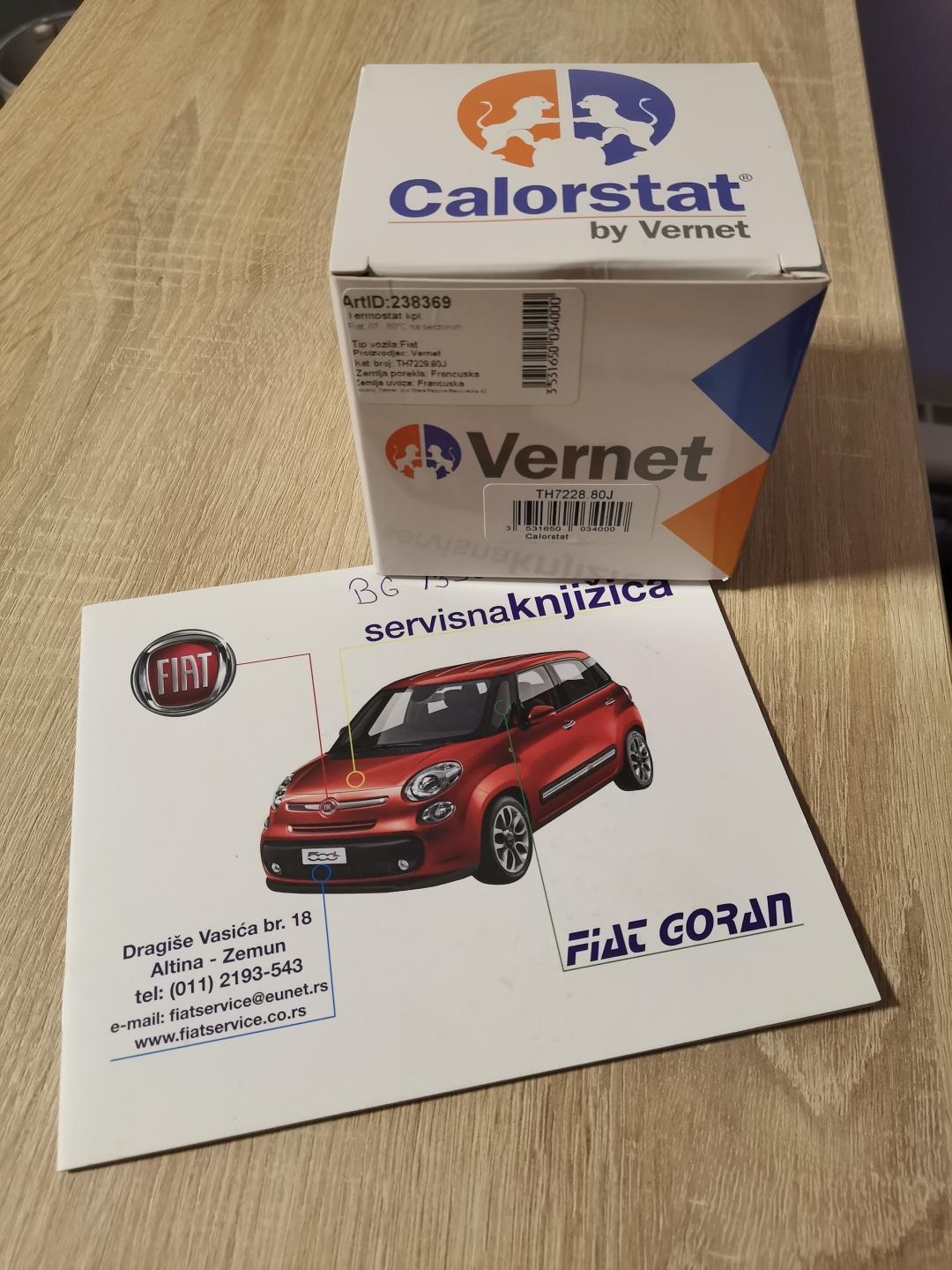

Samo da se upisem u generalnu temu o modelu - za 5 godina vlasnistva, prvi odlazak u servis van redovnog odrzavanja, tj. malih servisa.
Termostat poceo polako da posustaje, cene po radnjama za Euro 5 turbo verzije (1.4 MultiAir Turbo i T-Jet 120) su od 2.700 do 3.900 din. Zamenjeno kod naseg Goranceta, kome budu trebali tehnicki detalji oko verzija termostata, ima sve u mojoj temi koju sam malopre napravio:
https://www.fiat-lancia.org.rs/forum/index.php?/topic/84822-nuova-bravo-14-multiair-turbo-t-jet-termostat
Poenta posta, bar iz mog dosadasnjeg iskustva od 5 godina - restyle Bravo Sport je neocekivano dobro sklopljen auto za jedan Fiat :D . Bez ijednog problema sa elektronikom do sada, bez ijedne intervencije na trapu, benzinska motorizacija sluzi bez greske (da ne ureknem) uz lepe performanse i korektnu potrosnju, bez cvrcaka u enterijeru, solidni materijali, jeftino redovno odrzavanje i registracija... Fix It Again Tony :) .
