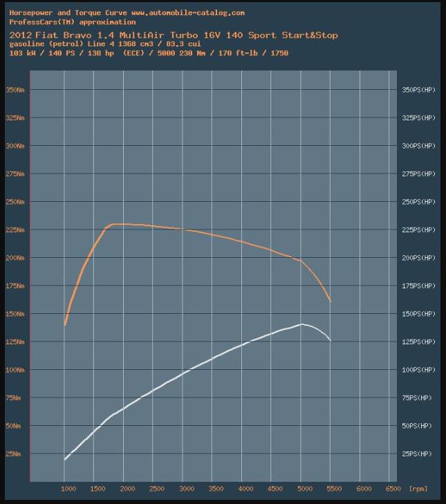

Malo me je zainteresovala problematika, pa mozda jos nekome bude zanimljivo ako natrci na MultiAir+Sport kombinaciju...
MultiAir 140 u "Normal" modu vrlo lepo vuce i iz niskih obrtaja, po fabrici ima 230Nm na samo 1750 rpm:
Kada se aktivira "Sport" mod, ubrzanja deluju ubedljivo cak i u tom niskom opsegu obrtaja (gde uopste i ne treba traziti ozbiljnije performanse benzinca). Posto sam 10 godina vozio 1.9 8v turbo-dizela koga znam u sraf i koji je imao 255Nm@2000rpm - ta ubrzanja sa malih obrtaja su mi na MultiAir u "Sport" modu subjektivno delovala bar slicno. Ali gledajuci po netu, nema puno toga na tu temu, podaci se uglavnom odnose na MultiAir u standardnom rezimu. Cak i u fabrickim uputstvima stoji samo da se menja odziv na papucicu gasa i ucvrscuje volan. Nista oko konkretnih brojki (snaga/obrtni), ubrzanja, potrosnje...

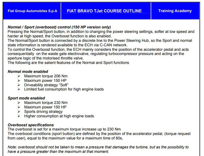

Dok nisam natrcao na Fiat Training Academy materijal za T-Jet (polazna osnova za MultiAir). "Sport" mod imaju samo najjace benzinske verzije u ponudi, njegovom aktivacijom omogucuje se Overboost funkcija turba, menja odziv auta i stvari za T-Jet stoje ovako:
- maksimalna snaga motora ostaje ista, 150 KS;
- Overboost funkcijom, obrtni se podize sa standardnih 206 Nm na 230 Nm (cca +25 Nm);
- menja se podesavanje sa "Soft" na "Sport" (odziv papucice gasa i tvrdoca volana);
Untitled6.thumb.jpg.8ec5820f512c0feca15716e1efc38465.jpg Untitled7.thumb.jpg.d0c37f2803c7dd5f824d5dda5c66aa6f.jpg
Kada se tehnologija primeni na MultiAir koji standardno ima 230Nm (12% vise od T-Jet 150), verovatno moze da se ocekuje vrednost od 250-260Nm koju sam pominjao kada su mi prvi komentari bili da motor ima maltene "dizelska" ubrzanja iz niskih obrtaja (poredeci sa 1.9 8v). MultiAir u Giulietti u verziji od 170KS ima 250Nm vec u standardnom rezimu, tako da mi ove vrednosti deluju itekako dostizno.

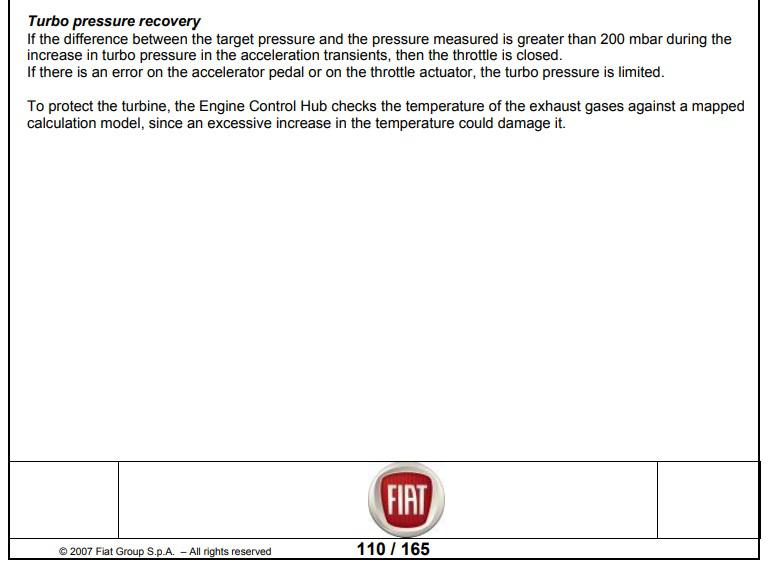

Takodje sam nasao da MultiAir u Sport varijanti ima ubrzanje od 8.2 sec od 0-100 km/h (naspram standardnih 8.9 sec). Ukoliko je mod aktiviran, ECH proverava temperaturu izduvnih gasova i na taj nacin stiti turbo od pregrevanja.
