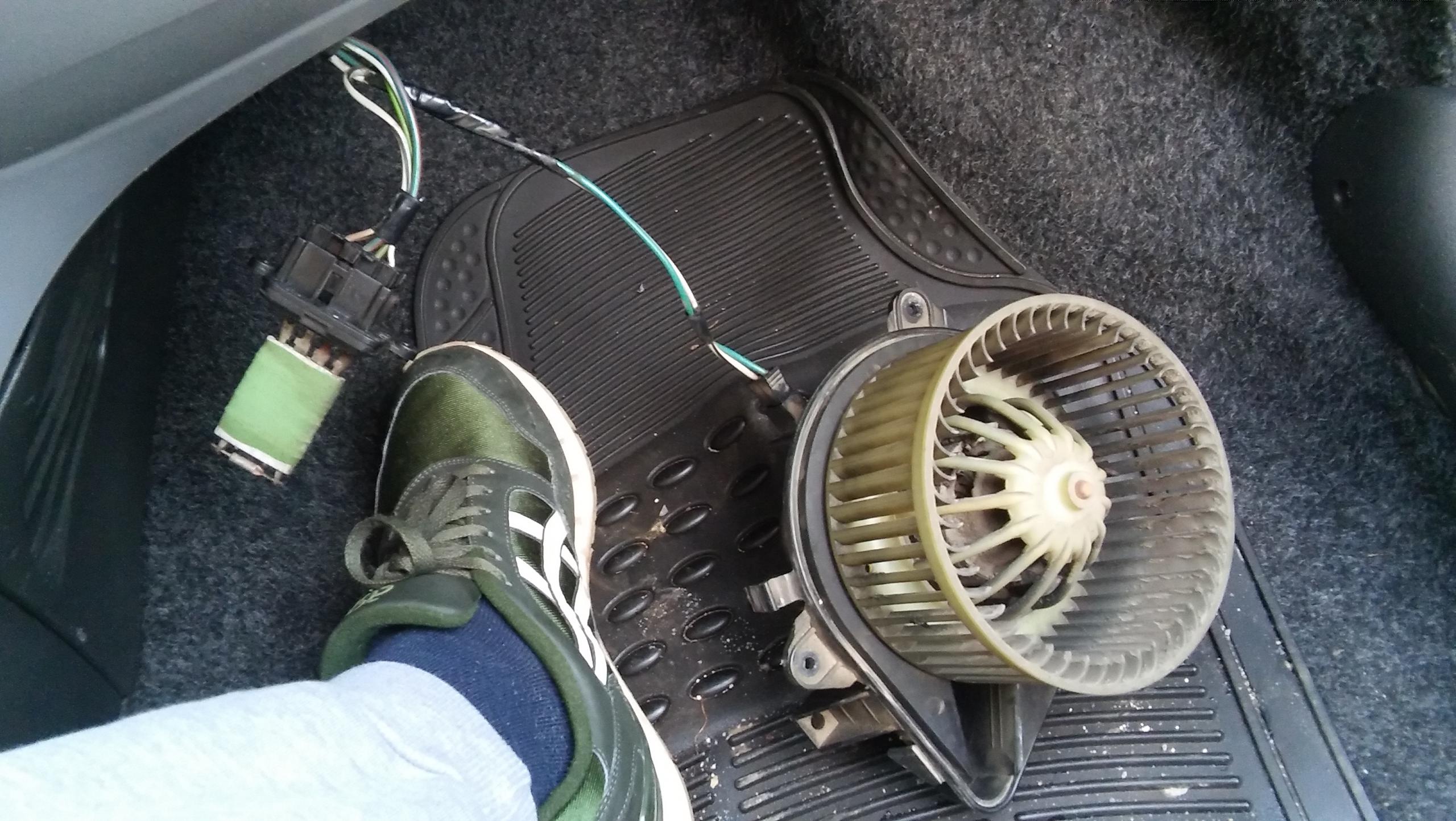

Dača01 1 Posted December 15, 2015 Samo da javim da sam zamenio reostat ventilatora kabine, jer ventilator nije radio u prvoj brzini.Kupio sam polovan na kupujem/prodajem. 600 dinara. Namonitrano i sad radi i u prvoj. Quote Share this post Link to post Share on other sites

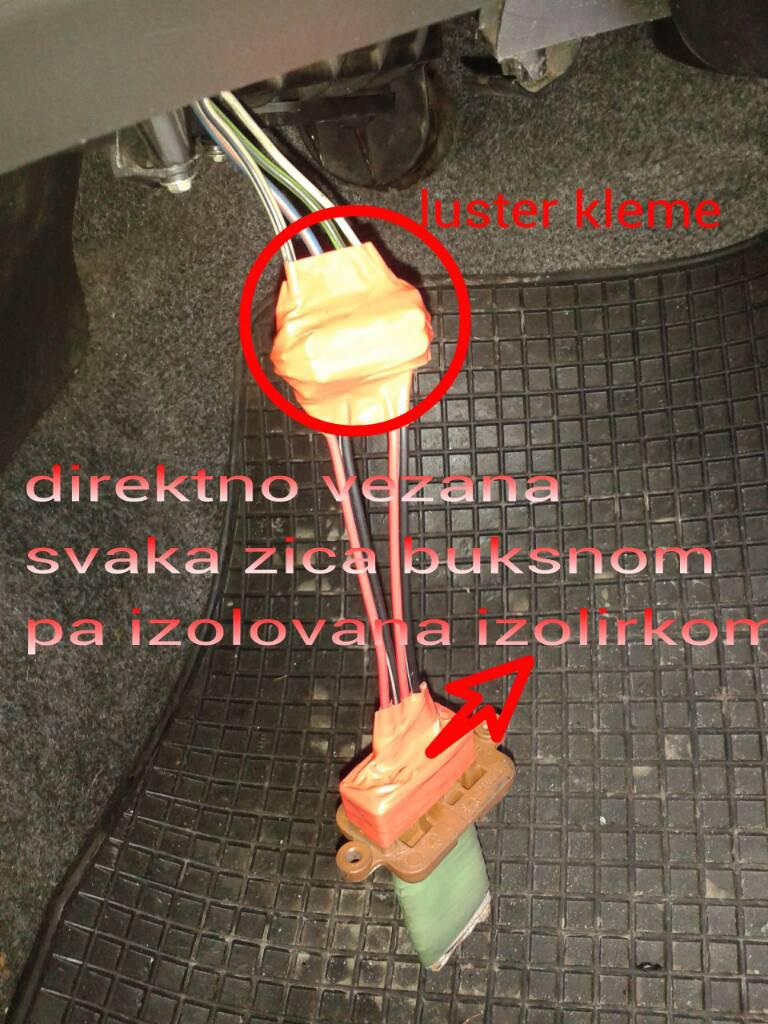

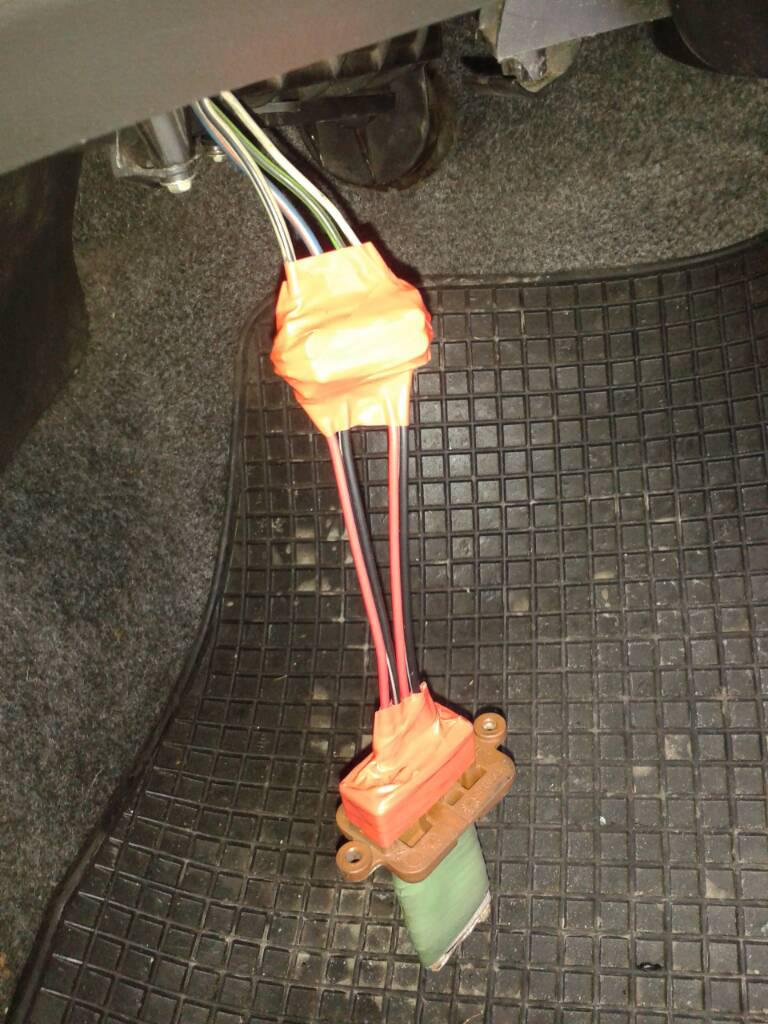

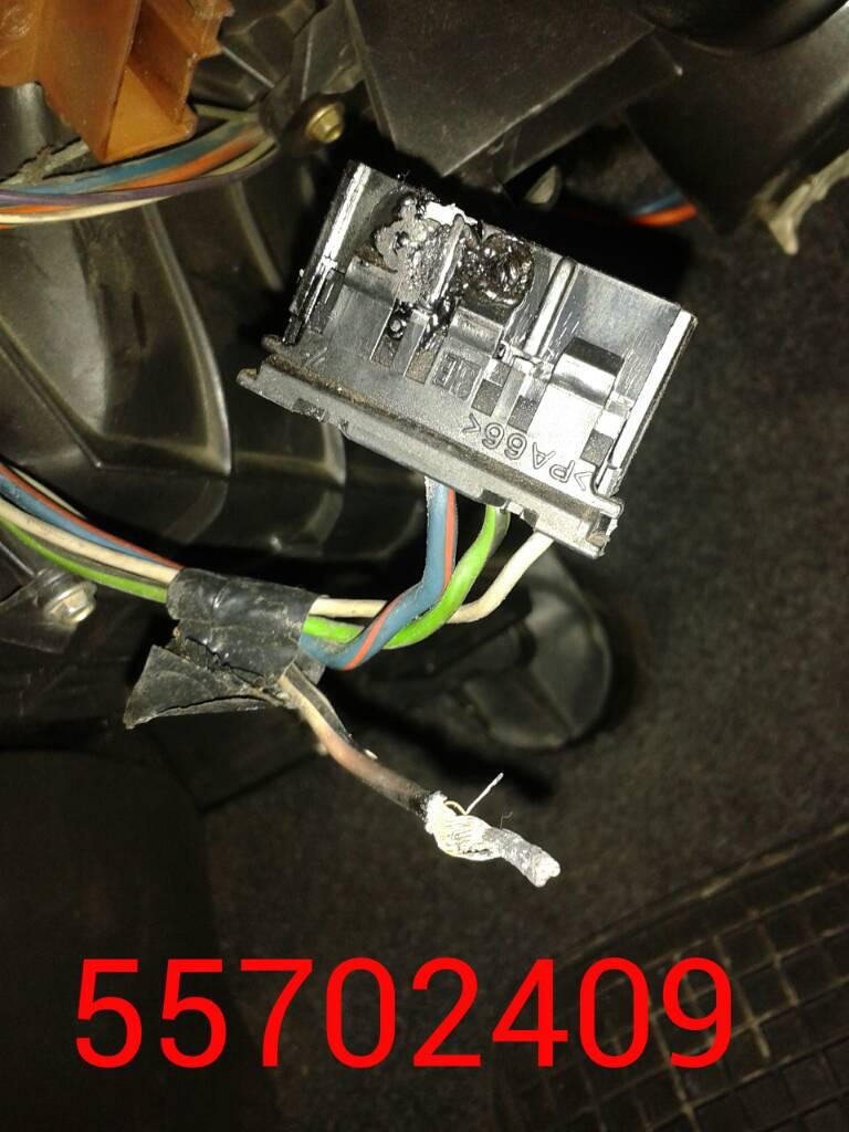

markan1.3 2 Posted January 24, 2016 Da podelim i svoje iskustvo... Radilo samo na 4oj brzini pa reko da skinem da vidim sta je. Kad ima i sta da vidim. Konektor je toliko izgoreo da je jedna zicica ispala skroz. Ceo grad prevrnuh da nadjem taj konektor ali uzalud. Tako sam resio da direktno vezem. Ovde sam na svaki vezao zicu posebno sa buksnom i izolovao izolirkom. Zatim te zice spojio luster klemama za zice u autu. A da i na nekom otpadu su mi trazili 1000 din samo za taj muski konektor. 1000 im m.... 1 neshaoct reacted to this Quote Share this post Link to post Share on other sites

milanml 2 Posted August 28, 2017 Sve pročitah detaljno, ali moj ventilator ne radi samo u trećoj brzini. Gde tu ,,leži zeka"? Radi se o mulijet-u 1.3 sa klimom. Ostale brzine se ponašaju normalno i ventilator ne cijuče. Relativno skoro sam ga podmazivao. Hvala unapred za pomoć, ako neko zna rešenje ovakvog problema. Quote Share this post Link to post Share on other sites
Axic 23967 Posted August 28, 2017 @milanml verovatno reostat, uglavnom je znak da je on za zamenu kad da ne radi jedna od 4 brzina, to je najčešći kvar. 1 neshaoct reacted to this Quote Share this post Link to post Share on other sites

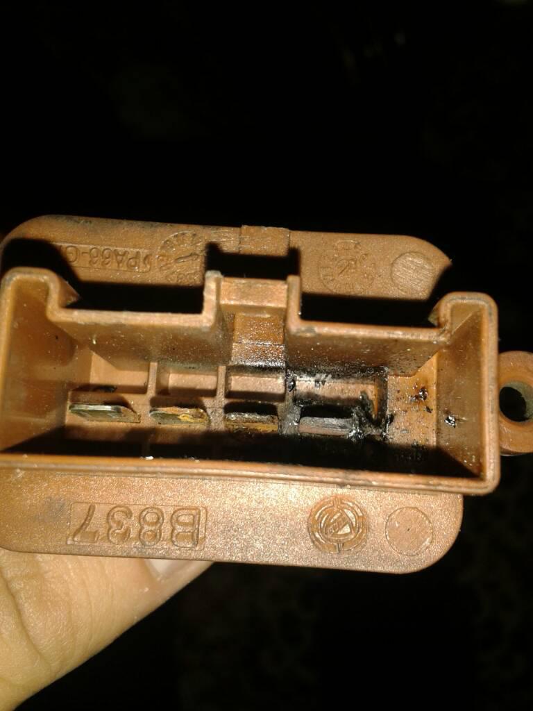

milanml 2 Posted September 3, 2017 Pošto sam meĐed od 120 kila, reših da se savijem na dnevnom svetlu u budžak kod suvozačevih nogu i ispitam šta se dešava sa trećom brzinom. Šesnaest znojeva me oblilo! I naravno čim sam se uhvatio za džek, a ventilator je bio uključen, vidim da neka igrankica sa kontaktom postoji. Imam šta i da vidim, buksna se rastopila i razglavila na trećoj brzini. Našprengujem to sa malim šrafcigerom i voilaaaa! Dakle pitanje topivog osigurača je samo kada ne radi nijedna, osim direkta na četvrtu, kada ne radi samo jedna ili dve, onda su buksnice u problemu. Svakako hvala, na odgovoru. 1 neshaoct reacted to this Quote Share this post Link to post Share on other sites
