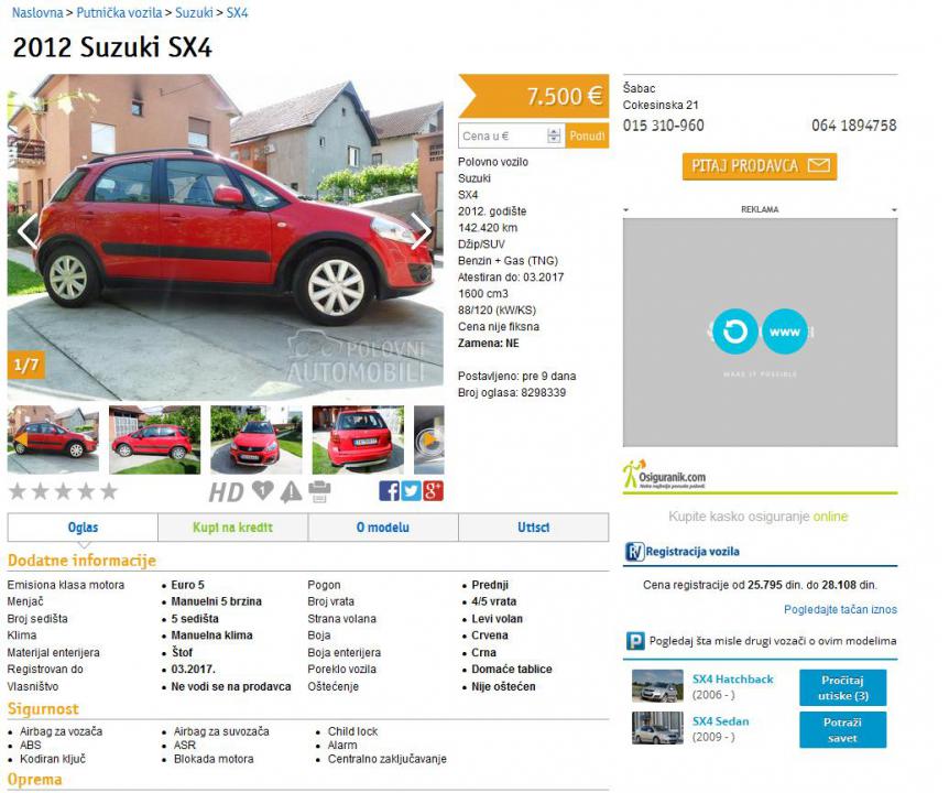

Nema nikakve razlike medju njima. I sedici se pravi u Madjarskoj. Realno gledano imas i Suzuki za 5000 ali 2006 godina.
Konkretno ovaj http://www.polovniautomobili.com/putnicka-vozila/8298339/suzuki-sx4 je vlasnik kupio nov i od prvog dana je kod mene na odrzavanju. Covek se odrekao fabricke garancije zbog plina. Ugradjen je Zavoli gas i auto je bez greske.
PrintScreen strane sa prethodnog linka:

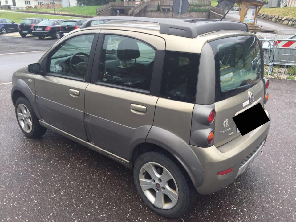

Steta sto kasnim ali takva Panda  Cross 1,3Mjet 2007 4x4 mi se ponudila  da  mislim da je kupovina tog Suzukija onako....
Nisam je uzeo ali prvi put vidim takvu Pandu.
Panda je super, taj motor pouzdan i stedljiv, mala je (kako unutra tako i spolja) sto je za grad dobro ali opet kazem svi ti "normalni" automobili sa 4x4 i ove nove crossover solucije imaju malo veci klirens od obicnih modela i taj pogon na cetiri tocka koji je prvenstveno tu da bi auto bio sigurniji u nekim situacijama (led, sneg uzbdice..) nema tu nikakvih velikih avantura jel ako slucajno nalete na neki kamen ili panj van puta rizikuju ostecenje vozila, dok je Suzuki koji sam uzeo ipak terensko vozilo, ima sasiju, reduktor, ceo sistem vozila je napravljen robusnije i jace, ali je opet dosta mali i zgdan za grad. Tezak je oko tone tako da njegov benzinac 1.3 16v  ima sasvim dovoljno snage za sve situcaije i dosta je trajan, a da pritom ne trosi puno...
Ja sam u startu pogresio sto sam se zalepio za Sedicija i taj tip automobila jer sam mislio da da su oni pogodni za tern (pecanje, kampovanje, planinarenje...) a da su opet skromniji automobili u odnosu na dzipove 2000cm3 i ladu nivu (koja ima svoje price)...
Svakako gresi za pandu, i ona starija poznata kao postarka je na raznim takmicenjima postidela vecinu SUV vozila, i svako ko ju je vozio ce ti reci da je pravi terenac i gde ne prolaze velike "dzipcine" ona prodje.
Znam decka decka koji jednom godisnje ide na neki "skup" gde se dzipovi voze po pravim terenima, i svake godine rentira staru pandu od nekog coveka, i kaze da nikad nigde nije zaglavila ili naisla na prepreku koju nije mogla da savlada.
E pa terao sam ja i golfa 2 na vrh prokletija, al sam mu pocepao auspuh... Nije moja tvrdnja bila da nemoze panda nista da uradi van puta ali je problem sto ipak posle tih avantura treba da ti ostane ispravan auto (sto se bas i ne vidi na promotivnim yt snimcima), stara panda je mnogo jaca po tom pitanju...
