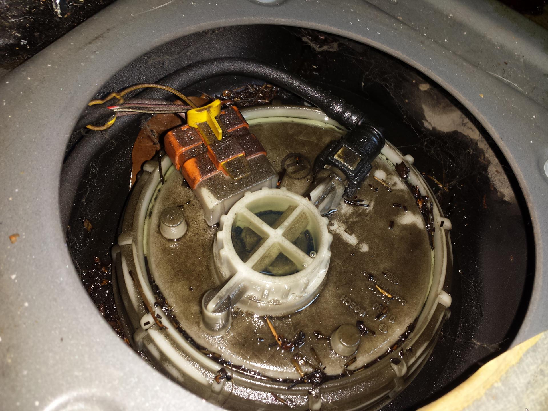

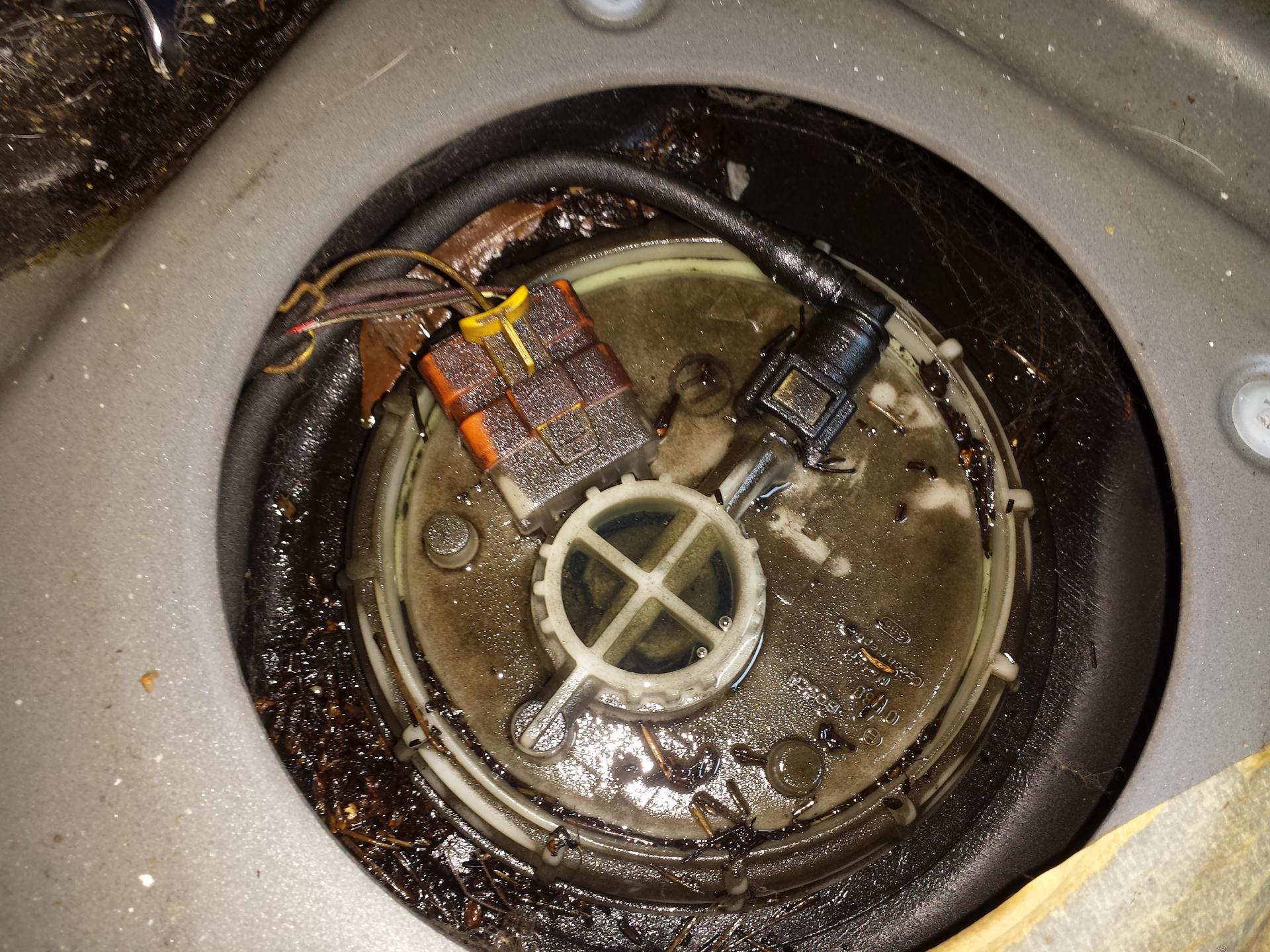

Evo i moje majstorije od ranog jutra 28.06.2013. To je ujedno i razlog odustajanja od posete FASu toga dana.
Dan ranije sam lepio pumpu tecnim lepkom, koji se nije osusilo ni posle vise od 12 sati mirovanja. :realmad: (tacnije ovo je treci pokusaj, ali sam ja poslednja dva racunao kao jedan posto je izdrzalo do prvog paljenja :construction: )
Onda sam kupio ovo :unworthy:
Ponovo sve ocistio acetonom i osmirglao, naneo lepak i cekao skoro 24h da se dobro osusi.
Posle par dana sam preko toga ponovo stavio onaj tecni dvokomponentni, za svaki slucaj. :thumbup:

Mico gde ima da se kupi to cudo? Jel to ona zeleno-bela masa kao plastelin ili nesto drugo? To cak imam u kuci.
Edited by Sasha70
To je ustvari sivo bela masa, kao plastelin, treba da ima u svim farbarama. Prstima izmesas to i odma lepis. Posle 5 minuta vec je tvrdo, ali ipak sacekaj par sati posto je velik pritisak na pumpi.
Stavio sam to. Sacekao sam nekih 20 sati da se stegne. Za sada drzi, hvala Bogu!
Mico hvala na savetu! Ziv sam se smorio. Sta sve nisam probao.
