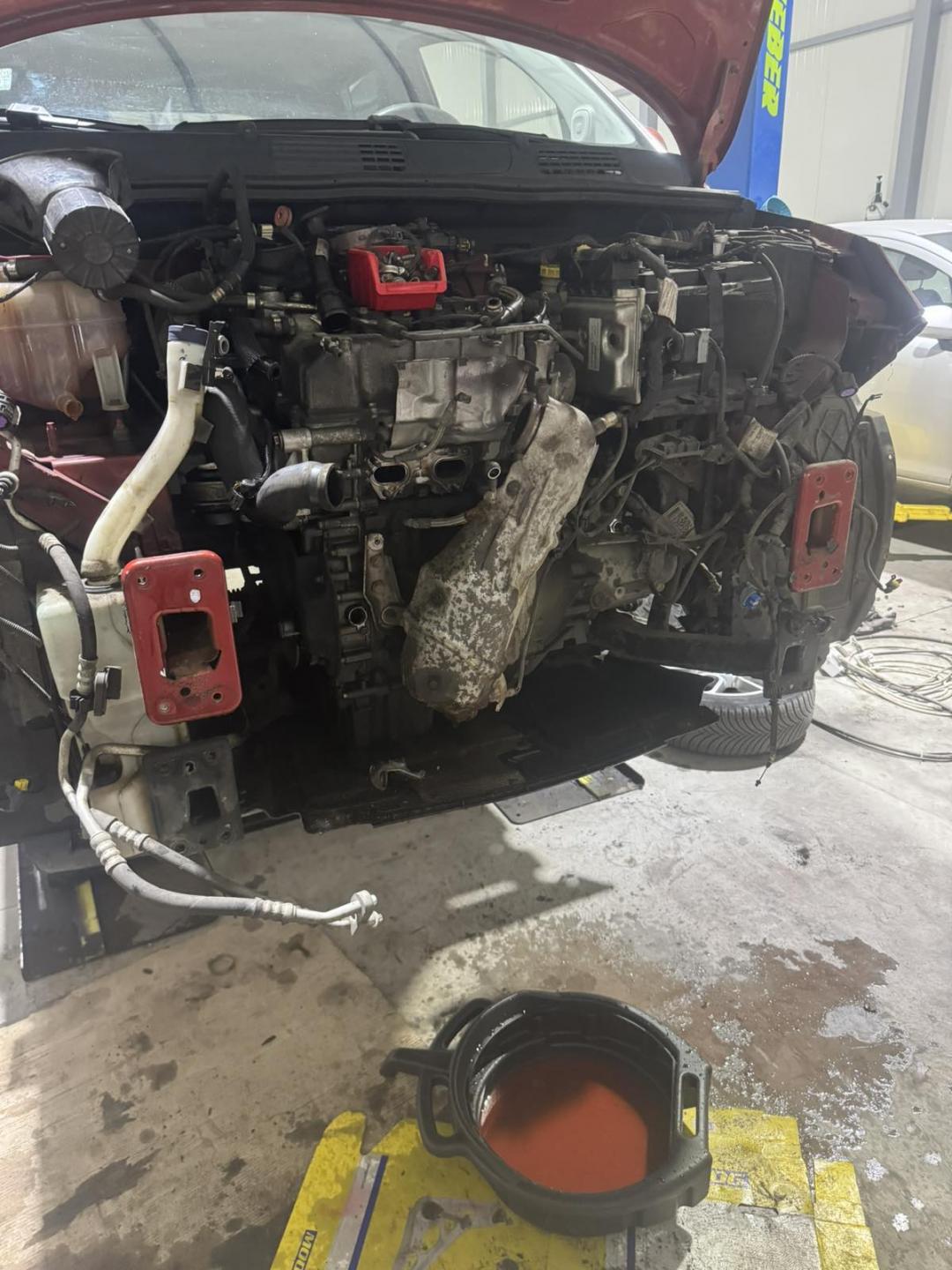

clockwork_orange 1549 Posted October 30, 2025 (edited) Evo moja panda je trenutno kod majstora zbog servisa turbine Ni u jednom trenutku nije spomenuo da treba da se menja ulje i filteri mada ja to svakako ne bi ni radio posto je mali servis odradjen pre 300km Majstor uzima 100e za ruke da demontira i montira turbinu a servis turbine je 250-300e u zavisnosti od stanja grane posto zna da pukne Razni majstori i servisi su se frljali sa ciframa za servis u svakom slucaju mehanicar za demontazu i montazu uzima od 100e dok turbo servisi od 250 do 500e Edited October 30, 2025 by clockwork_orange Quote Share this post Link to post Share on other sites

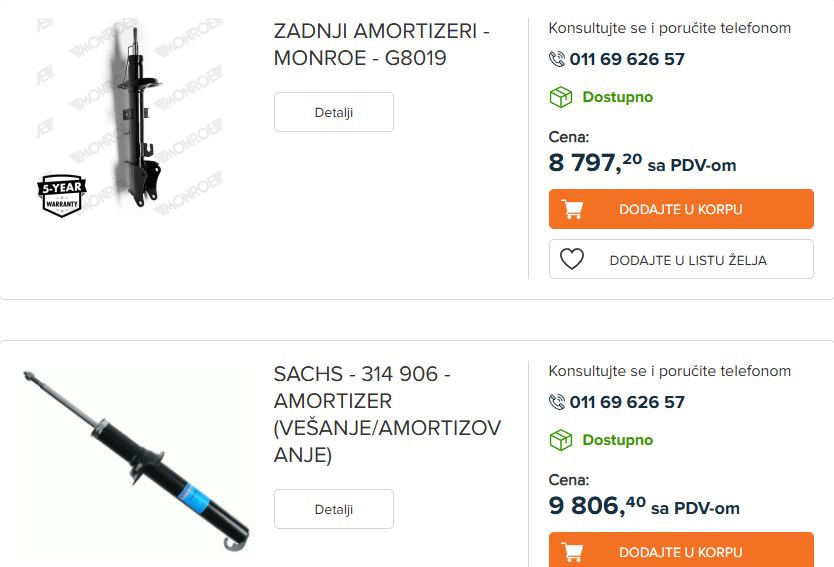

werp690 914 Posted October 31, 2025 Evo da ne bude da lupam za zadnje amortizere Quote I da, 120e mi je rekao u martu za to, 90e samo viljuske, 120 sve komplet. Sad da li je cena za mene, jer smo komsije, to vec ne znam. Verovatno jeste neka komsijska cena za tebe jer nema veze sa majstorima cena delova ( sem rabata ), a nabrojah ti iznad neke okvirne cene za Lybru, mada ja na te cene imam -15% rabat. ( Na remontovane viljuske nemam ). Lako je proveriti koliko kostaju stabilizatori, viljuske, spone, centriranje) i doci do toga da je 120e fakticki cena delova za obe strane +- koji euro. Ne verujem da je neka drasticna razlika u ceni Bravo i Lybra ( po pitanju delova ) tako da imas neku komsijsku cenu gde je njemu rabat zapravo cena za ruke. Sto se tice skidanja i zamene turbine i cene od 100e sta znam. Ja sam to sam radio kod sebe i ne mogu da procenim koliko bi to trebalo da kosta jer je sve otislo sa cenama u nebesa. Skoro sam u nekoj temi komentarisao bas cenu za zamenu protokomera od 4000 dinara ( dva srafa i selna ) i cudio se ali eto nekome je to bila i ok cena jer znanje, dijagnostika, porez itd....Meni je to dranje. Razumem ja sta ti hoces da kazes. Ja se slazem da je preterano ali mi nije cudno. Mozda mu taj majstor stavlja Lemforder delove trapa, Man filtere, stangla iz orginala itd.... Nista meni vise nije cudno.... I u BG ti cene variraju po pitanju majstora. Imas zamenu turbine za 50e, a imas i za 100e. Imas zamenu poluosovine za 3000 din, a imas i za 7500din itd....Sve zavisi kako i gde odes. Jedino mislim da u BG nema nigde da se na JTD zameni kvacilo za 80e i taj posao ne bih ponavljao opet i ako sam tada samo asistirao . Quote Share this post Link to post Share on other sites

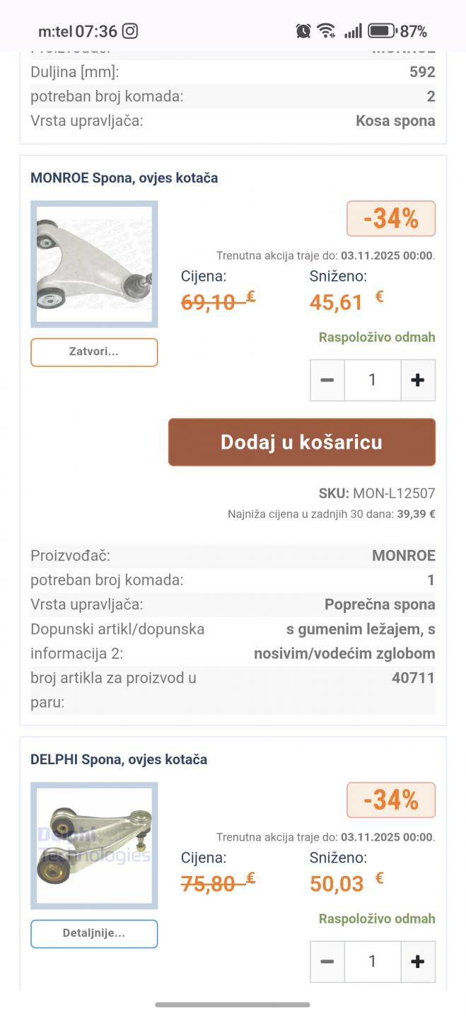

StefanKo 6 Posted October 31, 2025 @Milos1 bas gledam na ovim online prodavnicama, kao sto su Kreso i AutoHub i nema nigdje gornje lafete ispod 40-45 eura, ne znam gdje se ima uzeti za 25 e? Jesu li viljuske i lafete isto, tj ovo sa slika Quote Share this post Link to post Share on other sites
MiloshBg 2680 Posted October 31, 2025 To je gornja viljuska. Cena od 25e je za remontovanu viljusku u Srbiji. Donje viljuske su skuplje i mislim da su remontovane oko 35-40e a nove od 80e pa na gore. 1 StefanKo reacted to this Quote Share this post Link to post Share on other sites
knezevic76 9829 Posted October 31, 2025 Sto se mog slucaja tice meni deluje da je 100e za ruke za zamenu turbine malo, pola auta je rasturio da dodje do turbineNije kod svakog auta teško skinuti turbinu. Manji automobili ,veća muka. [mention=2514]Milos1[/mention] bas gledam na ovim online prodavnicama, kao sto su Kreso i AutoHub i nema nigdje gornje lafete ispod 40-45 eura, ne znam gdje se ima uzeti za 25 e? Jesu li viljuske i lafete isto, tj ovo sa slikaSamo remontovane ako hoćeš da budes miran neko vreme.Sent from my SM-S926B using Tapatalk Quote Share this post Link to post Share on other sites

StefanKo 6 Posted November 11, 2025 (edited) Da javim konacni update, majstor skinuo turbo, i javlja mi da pusta treci cilindar ulje u izduv, tako da i turbo trosi a i motor je kaput.Na zalost. Sad ne znam dal ga mogu regularno prodati uopste ili mu otpad ne gine Edited November 11, 2025 by StefanKo Quote Share this post Link to post Share on other sites
werp690 914 Posted November 11, 2025 (edited) Kako zna(s) da je motor kaput? Skidali glavu motora? Otpad i "poklanjanje" auta za 200-300e je najgora solucija Edited November 11, 2025 by werp690 1 Axic reacted to this Quote Share this post Link to post Share on other sites
StefanKo 6 Posted November 11, 2025 (edited) @werp trosi i turbina i motor. Izduv treceg cilindra masan, ostala tri su suva. Znaci morao bi mijenjati i turbo(crijevo interkulera bilo puno ulja) i motor otvarati da se to sanira, a ko zna zbog cega pusta ulje taj cilindar, a ne zna se dok se ne otvori motor. Ne mora znaciti da je on kaput u tom smislu, ali jeste u smislu potrosnje ulja. Edited November 11, 2025 by StefanKo Quote Share this post Link to post Share on other sites
werp690 914 Posted November 11, 2025 Quote a ko zna zbog cega pusta ulje taj cilindar, a ne zna se dok se ne otvori motor. Pa to i jeste poenta da se utvrdi kvar i da ti znas sta ti je ciniti u zavisnosti od finansija. Ja mislim da je tu problem sa glavom ( gumice, vodjice ) ali to se nece znati bez skidanja iste. Ako ne planiras nista da cinis i rasklapas. Stavi polovnu turbinu , promeni stabilizatore da ne lupa i u oglas. Bolje nego na otpad pa ce se neko drugi zanimati sa glavom motora. Quote Share this post Link to post Share on other sites
