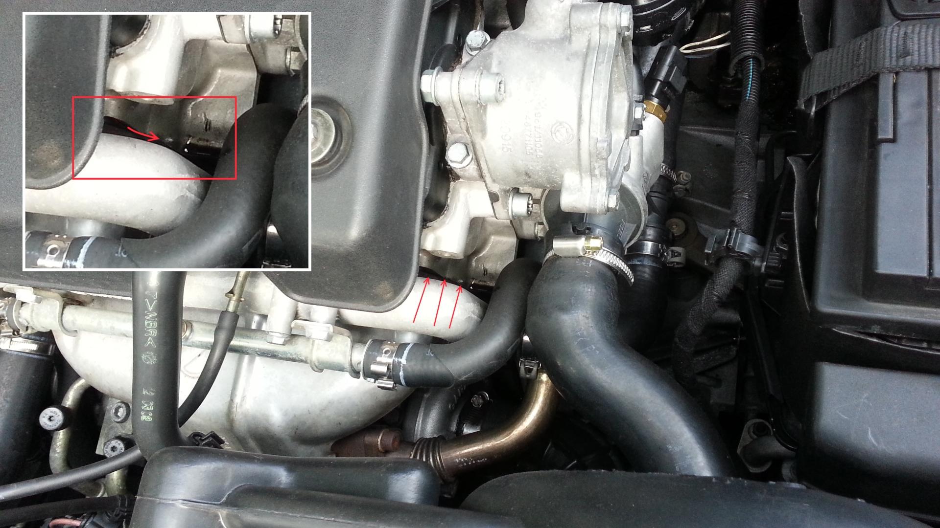

mradosav 0 Posted September 7, 2016 (edited) On 5/24/2016 at 0:13 PM, Kuvalja said: Jeftinije je ti da skines turbinu i posaljes na proveru nego da otvaras motor i svakako da probas da promenis ulje, nema logike da sipas 5w40 kad vec trosi ali probaj 10w40 drugog proizvodjaca, mozda ti zapao neki fals, a inace ta selenia turbo dizel i nije nesto u odnosu na konkurente, probaj shell hx7 10w40, ili neko trece, tipa mobil. Poštovani, poslušao sam Vaš savet delimično. Zamenio sam ulje. Sada koristim Shell HX7 10W40. Primetna je razlika. Letos, na godišnjem odmoru, pri brzini od 130km/h za 350 km potrošio je 2-3 mm na šipci. Po mojoj proceni oko 1.5 litara na 1000 km. I dalje previše. Letošnji odmor sam iskoristio da očistim sve od turbine do interkulera. Kao što neko reče, to ulje mora negde da završi, očekivao sam ga u ovom prostoru, u ovim cevima, interkuleru,... Sve sam poskidao. Na moje veliko iznenađenje, skoro pa sve suvo. Sve ukupno da je bilo (u interkuleru) pola šoljice za kafu ulja. Skoro ništa. Sada kada je sve bilo izvađeno imao sam priliku da lepo rukom uhvatim osovinu turbine i da se uverim da ne mrda ni na jednu stranu. Sve oprao, zamenio šelne, sve vratio nazad. Motor i dalje suv sa svih strana osim na prednjem delu kod izduvne grane desno (pogledajte fotografiju), i ranije je toga bilo vrlo malo a sada sve više i više. Ulje izlazi na spoju izduvne grane i bloka motora. Pitanje: otkud tu ulje? Edited September 7, 2016 by mradosav Quote Share this post Link to post Share on other sites

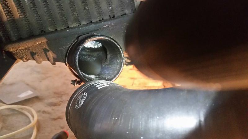

Kuvalja 406 Posted September 7, 2016 Ako dobro vidim to je glava a ne blok, doduse ne vidim da li baca sa bloka, ali to nema smisla, moze biti da dihtung glave popusta malo na to mestu, i logika je da se nece smanjiti cak nasuprot moze samo da se poveca balavljenje.... ali to sigurno nije uzrok tvoje potrosnje. Interkuler i nece biti pun ulja, da je tako motor bi crkao posto u njemu onda ne bi bilo ulja, turbina konstantno ubacuje po malo ali isto tako na velikim pritiscima i dize u usis na sagorevanje. Kakvog lufta je imala turbina? Aksijalni je do neke mere normalan, kad se upali auto i dostigne pritisak ulja u turbini on nestaje ili se smanjuje, a radijalni nevalja, tada osovinica turbine seta unutra-napolje, odnosno kad probas rukom da izvlacis i guras osovinu osetis luft.... Mislim da ne treba ni te pola soljice da bude u interkuleru,moze da je mastan, pa kad ispiras da izlazi prljavstina. Mozda tebi turbo i nije los, mozda jednostavno motor malo trosi, ali za to bi trebao da posetis nekog malo ozbiljnijeg majstora da pregleda turbo, izmeri kompresiju motora.... Sent from my HTC One M9 using Tapatalk Quote Share this post Link to post Share on other sites
mradosav 0 Posted September 8, 2016 (edited) On 9/7/2016 at 1:37 PM, Kuvalja said: Ako dobro vidim to je glava a ne blok, doduse ne vidim da li baca sa bloka, ali to nema smisla, moze biti da dihtung glave popusta malo na to mestu, i logika je da se nece smanjiti cak nasuprot moze samo da se poveca balavljenje.... ali to sigurno nije uzrok tvoje potrosnje. Interkuler i nece biti pun ulja, da je tako motor bi crkao posto u njemu onda ne bi bilo ulja, turbina konstantno ubacuje po malo ali isto tako na velikim pritiscima i dize u usis na sagorevanje. Kakvog lufta je imala turbina? Aksijalni je do neke mere normalan, kad se upali auto i dostigne pritisak ulja u turbini on nestaje ili se smanjuje, a radijalni nevalja, tada osovinica turbine seta unutra-napolje, odnosno kad probas rukom da izvlacis i guras osovinu osetis luft.... Mislim da ne treba ni te pola soljice da bude u interkuleru,moze da je mastan, pa kad ispiras da izlazi prljavstina. Mozda tebi turbo i nije los, mozda jednostavno motor malo trosi, ali za to bi trebao da posetis nekog malo ozbiljnijeg majstora da pregleda turbo, izmeri kompresiju motora.... Sent from my HTC One M9 using Tapatalk Hvala na brzom odgovoru. Sada sam i ja malo guglao i vidim da se tu nalazi dihtung pa je verovatno on popustio. Jer meni balavi u donjoj polovini izduvne grane. Probao sam na ovoj slici sa neta da Vam pokažem odakle curi. Otprilike na polovini te strane. Na vrhu je šraf pa ispod njega na polovini te strane. Ponovo se pitam, odakle tu ulje? Tu bi trebalo da je garež od izduvnih gasova, ulje nikako. Što se turbine tiče, ona po meni nema uopšte lufta. Mrdao sam je na sve strane i ništa. Edited September 8, 2016 by mradosav Quote Share this post Link to post Share on other sites

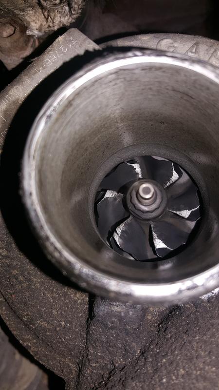

Plonc3r 0 Posted September 14, 2016 (edited) Pozdrav ljudi, novi sam ovde... Vozim stilo oko 6 meseci i primetio sam da pušta ulje, znaci uvek ostavlja fleku ispod. Druga stvar je sto trosi ulje, pre neki dan sam skidao crevo izmedju filtera vazduha i turbine i probao da li osovinica ima lufta, osovinica radi horizontalno napred nazad znaci po duzini sto je donekle u redu. Ali ima i ludt vertikalno znaci gore dole, levo desno. Propelice su vidno ostecene prilozicu i sliku. E sad jedn stvar me muci ponekad kad se tera preko 3.000 obrtaja zna da iskoci merac ulja. Odakle taj pritisak u motoru? Turbina mi je lose koliko shvatam a da li ona moze da pravi taj pritisak u motoru? Duva i na iberlauf, znaci li to da su onda i klipovi/karike losi? Zanima me da li turbina moze da uzrokuje te probleme ili je problem i u samom motoru. Da vas cujem, saveti sugestije. I da imam drugi motor i Alfe 147 broj je isti kao i u Stilu "M720.19X" I onaj ispod njega takodje isti. Edited September 14, 2016 by neshaoct spojeno Quote Share this post Link to post Share on other sites
