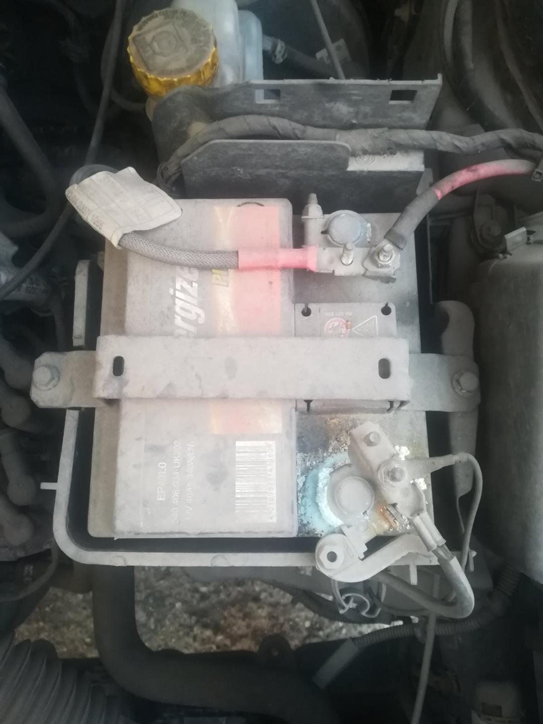

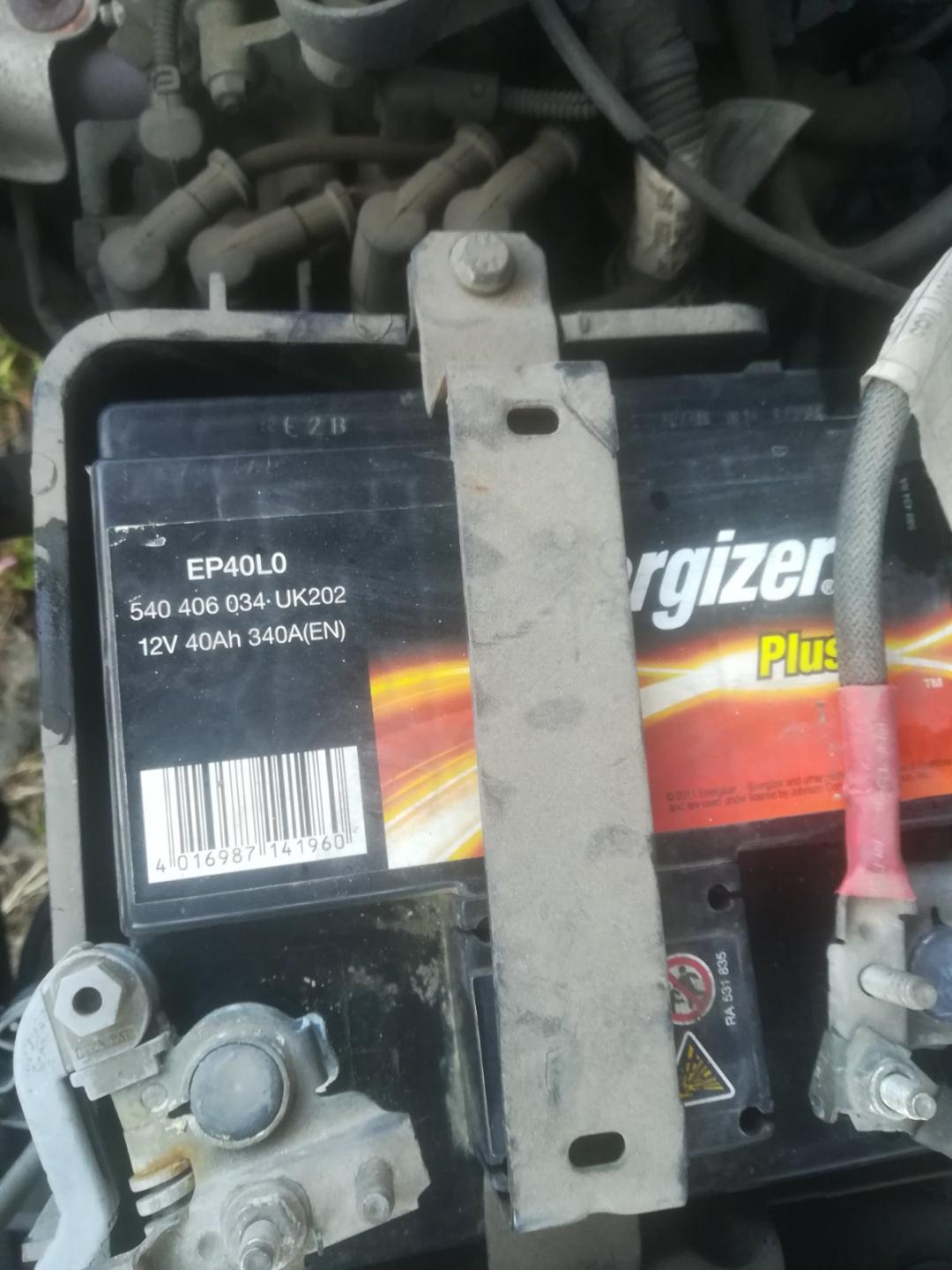

spašen san 0 Posted December 24, 2022 Imam neki čudan problem sa akumulatorom, svako jutro kada upalim auto resetuje se sat, ali isključivo pri pokretanju, dok ga ne "kresnem" pokazuje vreme normalno. Pre mesec dana sam dizao haubu i primetio plave naslage na negativnoj klemi (slika u prilogu - ova druga gde je akumulator prljav od prašine). Skinuo sam ga, očistio i vratio, medjutim vidim juče da se opet polako pojavljuju te plave naslage (ova slika u prilogu gde je akumulator čistiji je od juče, tu se i vidi kako se plavičaste naslage opet pojavljuju). Inače auto pali iz prve i kad je bio jutarnji minus ovih nedelja, nikada nije bilo problema. Da li je vreme za zamenu ili postoji način da se oporavi? Akumulator je star sigurno 6-7 godina, Punto je 1.2 benzinac, potpuno klot, bez klime, serva, abs-a, radija, el. podizača i sl. Takođe, ne znam da li je vezano za akumulator, ali kada dajem levi migavac i u isto vreme držim nožnu kočnicu migavac duplo brže "cakće" nego normalno (pri davanju desnog nema tog "problema"). To je, uz ono resetovanje sata pri pokretanju, jedino čudno što se dešava pri radu. Svaki savet dobrodošao Quote Share this post Link to post Share on other sites
Ivan 17435 Posted December 24, 2022 (edited) 1 hour ago, spašen san said: Skinuo sam ga, očistio i vratio, medjutim vidim juče da se opet polako pojavljuju te plave naslage "Plave naslage" su ti bakar sulfat. Ponovo skini kleme, dobro ocisti i njih i stubice akumulatora i namazi nekom zastitnom mascu. Imas i DIY varijanti, ali najbolje je mascu namenjenom bas za te stvari. Tj. pored ostalog i za polove akumulatora - sprecavaju upravo oksidaciju, smanjuju elektricni otpor na kontaktima... Npr. Liqui Moly, ne moras ovo neko "profi" vece pakovanje, imas i manjih od 10 g.: Zategni dobro kleme i prati sta se desava. Reset sata je samo posledica prevelikog pada napona pri verglanju. Pogotovo ako je auto urnisan konstantnom pali-gasi gradskom voznjom, kratkim relacijama, itd... Mozes da dopunis akumulator nekim smart punjacem (imaju i one modove za oporavak baterije). Kao i da proveris punjenje alternatora, ako pada ispod 13.8V vreme je za remont alternatora (punjenje treba da bude u rasponu od min 13.8V do 14.4V). Apropo migavaca/kocnice, pretpostavljam problem lose mase (cesto na na zadnjoj stopaljci), poznat problem na Mk2 maltene decenijama unazad . Imas o svemu detaljno po forumu. Edited December 24, 2022 by Ivan 1 spašen san reacted to this Quote Share this post Link to post Share on other sites
Axic 19705 Posted December 24, 2022 @spašen san dobro da je on pali i drži struju posle 6-7 godina. Ovo što Ivan reče za kleme odradi a mislim da ti je vreme za novi, iako nemaš mnogo potrošača sledeći uzmi od makar 44Ah i da npr. udarna struja bude tu oko 400A. Istih je dimenzija kao i ovaj od 40Ah što imaš tako da ne moraš da prepravljaš ono kućište akumulatora. 1 spašen san reacted to this Quote Share this post Link to post Share on other sites
