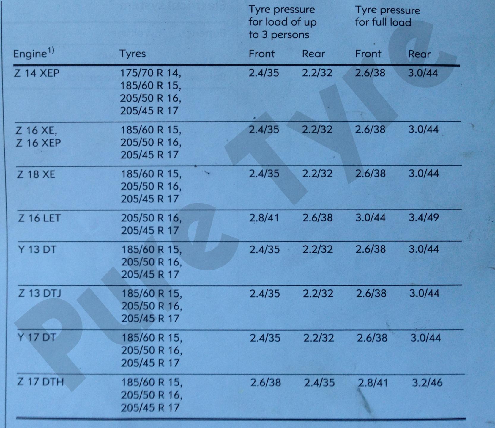

milan-jtd 508 Posted October 29, 2018 (edited) I kako da objasnim vulkanizeru da mi pumpa na 2.6 jer toliko stoji na nalepnici na kolima, ali on je pametniji i kaze posto je dizel i tezak je napred treba ipak malo jaci pritisak, pa nagruva na celih 2.2! Vise i ne pricam nego posle zamene guma pravac na pumpu na doradu Ispravljam jer sam se zbunio malo sam sa sobom. Kad sam napisao 2.6 delovalo mi mnogo, ali sam proverio sada i stvarno jeste 2.6 za prednje i 2.4 za zadnje kad je neopterecen, a opterecen ide na 2,8 i 3,2! Sta mislite, jel ovo ipak mnogo ili da se drzim fabricke preporuke? Edited October 29, 2018 by milan-jtd Quote Share this post Link to post Share on other sites

milan-jtd 508 Posted October 29, 2018 Malo vise detalja, Meriva A je u pitanju, 1.7 DTH motor, poslednji u tabeli a profil je 185 60 R15 Deluje i meni prevelik pritisak, ali do sada sam se drzao fabricke preporuke, i kada se gleda auto dok stoji, sa tim pritiskom guma je uz asfalt malo sabijena, na oko ne deluje pretvrdo, znate na sta mislim. U voznji ne deluje pretvrdo. Ne gadjamo se ni sa cim odokativnim, nego sa fabrickom preporukom. Prazan auto je tezak preko 1400 kg. Naravno da zadnje nikad nisam toliko pumpao, drzim ih na 2.4 Ja ne mislim da je preterivanje ako radim kako je fabrika rekla Quote Share this post Link to post Share on other sites
