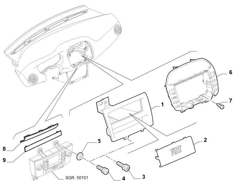

Za komunikaciju sa Body Compom, u ISO A konektoru imas dve magistrale. CAN B je na pinu 1, a CAN A na pinu 3 (uz to standardno stalni napon na pinu 7/crveni kabl, kao i masa/crni kabl). Ako nemas linije na pinu 1 i pinu 3 (tj. minimalno 4 linije u dzeku), znaci da ne postoje izvedene CAN magistrale do ISO A dzeka. Vidjao sam to bas retko, na nekim totalno klot verzijama (bude i plasticni volan bez komandi, bez fabrickog radio uredjaja, bez Blue&Me, crne kvake i celicne 16'' spolja, itd...). Fabricka konzola je tada ovakva, umesto radija/navigacije:
Hahaha da taj je moj. N1 je i skroz klot sa tim crnim ruckama i sa takvom konzolom. :)
I sve sto si naveo me nervira ali taj radio najvise. Kupio sam ga bez znanja svega ovoga i sad ne znam sta da radim?
