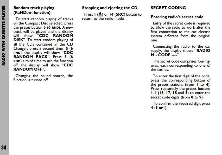

Koliko sam ja razumeo, fabricki kasetas, covek ima Code, ali mu ne da da ga unese jer je blokiran neuspesnim pokusajima.

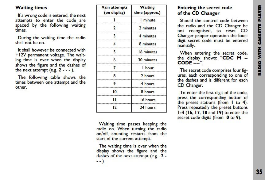

Moj ti je savet da prvo za svaki slucaj proveris taj Code koji imas (po serijskom broju koji pocinje sa M...), kako bi eventualno video da li je pogresan i kao takav neuspesno pokusan da se unese ranije. Ako se to slaze, proces unosenja je objasnjavan vec ranije, ukratko:
1.thumb.jpg.627d547cf379d0a7207f3aa9703857c4.jpg2.thumb.jpg.9a72a2ffd93ed230588a91425538be2f.jpg
Mislim da je tih 00:02:00 dva minuta koja treba sacekati (2 neuspesna pokusaja, posto se pri svakom sledecem vreme duplira). Probaj da odbrojavanje bude sa upaljenim kontaktom, jer uredjaj treba da se sinhornizuje (tj. unese Code) sa Body Compom.
Sve ovo je u Upustvu Stilo Sound System, koje je okaceno u odgovarajucoj sekciji na forumu:
https://www.fiat-lancia.org.rs/Manuals/other/Stilo/100009217.pdf

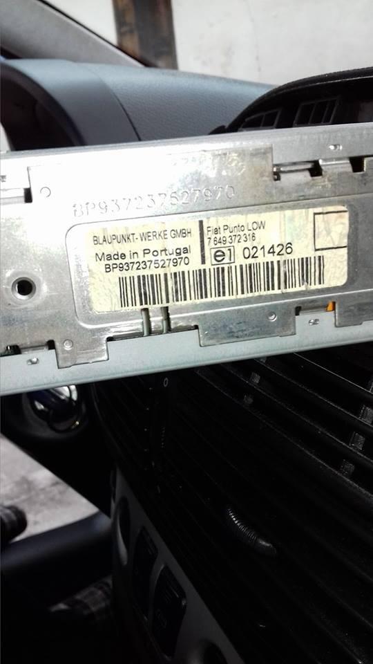

U pitanju je Fiat Punto 1.4, 2003god
I jedno pitanje, ako neko zna odgovor bio bih mnoogo zahvalan.
Neki dan sam ga kupio i sve je radilo najnormalnije, dok nisam hteo da promenim radio plejer. Izvadio sam njegov original i stavio LG koji je bio u mom prethodnom autu. Probao sam radio, radio je normalno al sam ipak vratio stari radio. Nakon toga, kad dam kontakt, na ekranu mi pise STEERING FAIL, i popalilo mi se par lampica i servo uredjaj mi ne radi, blokirao, jedva se okrece volan ali auto moze da se upali..
Da li neko moze da ima predstavu u cemu je problem? :)

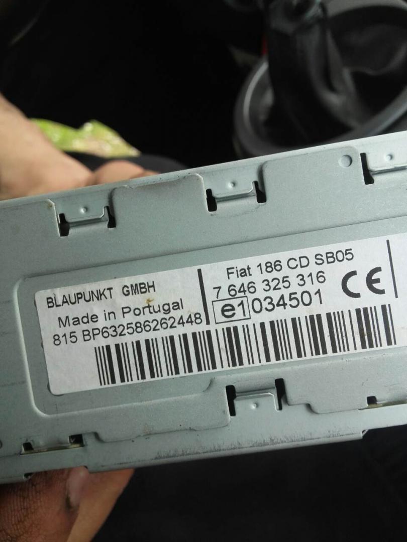

Vratili su mi auto sa servisa i sad radio ne fukcionise, tj treba mi kod...
da li neko moze da mi pomogne? Bio bih vam vrlo zahvalan! :)
BP632867550147
7 646 328 316

On 4/13/2017 at 0:43 PM, fotonik011 said:
Pozdrav svima.
BP632867550147
7 646 328 316
AKo se niis snasao probaj ovaj kod
3645
