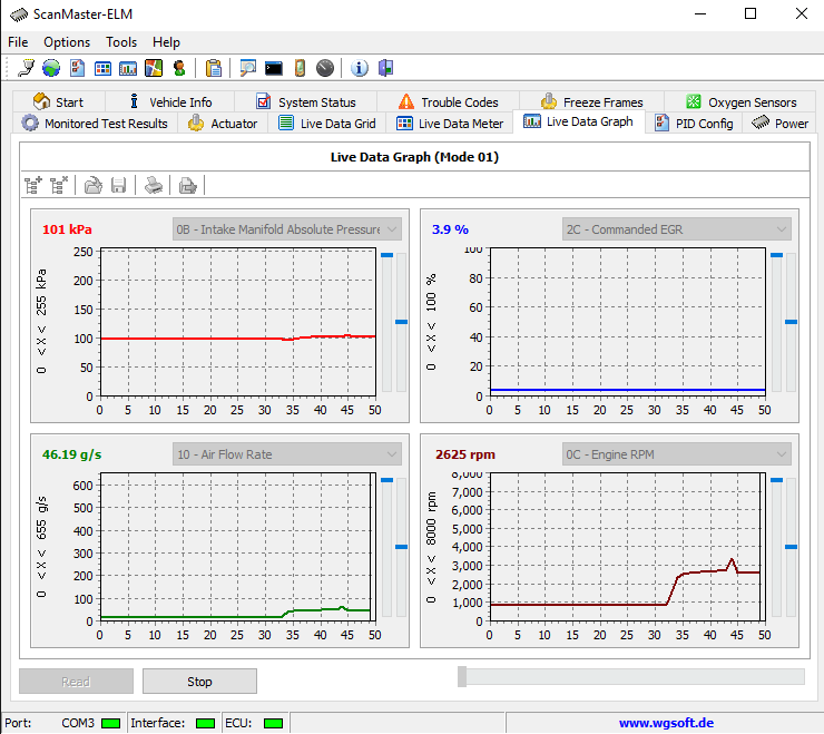

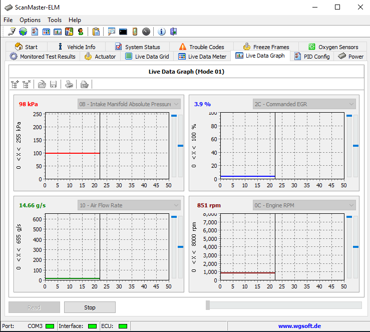

luka78 10 Posted May 26, 2016 Evo sta kaze dijagnostika za 4 parametra. Prvi je zapis rada u leru, a drugi na 2625 rpm. Ne znam je li ista zanimljivo ovdje... Quote Share this post Link to post Share on other sites
